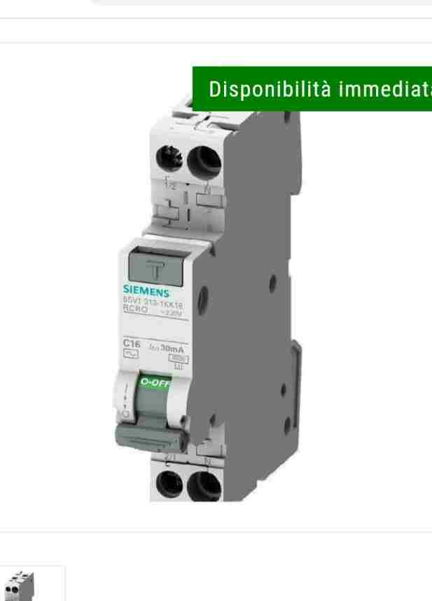

differenziali magnetotermici 1 modulo
non ho trovato spiegazioni, come sapere se scatta protezione diff. o magnetotermica in questi interuttori
ok deduco come pensavo che non c'è modo di sapere in caso di scatto perché è scattato
io non li ho ancora usati, però se non è segnalato direi che non sono riusciti a miniaturizzare il sistema di segnalazione.
sono apparecchi da usare solo in rari casi
@reka
Sono da usare quando non si hanno due moduli visto il costo al momento,
Sono ottimi ci sono di tutti i tipi come differenziale,  curve di magneto termico, potere interruttore anche 6000A....
Cosa si vuole di più, un domani magari riescono a notificare anche la causa di intervento magari lasciando la levetta a metà...
Per adesso grazie che li hanno fatti.
Carlo Albinoni
Se si vuole il segnalino si trovano.
Tra l'altro made in Italy.
abb-rcbo-ds301c-infographic-en.jpg?sfvrs
  Il 10/08/2023 alle 12:38 , Carlo Albinoni ha scritto:
Se si vuole il segnalino si trovano.
Tra l'altro made in Italy.
Expand
perfetto grazie
e grazie a tutti per le risposte
non li avevo ancora visti gli ABB, ci sono da molto?
  Il 10/08/2023 alle 13:17 , reka ha scritto:
non li avevo ancora visti gli ABB, ci sono da molto?
Expand
Credo da pochi mesi
@Carlo Albinoni
Ottima alternativa Abb così si abbasseranno anche i costi.
Siemens pubblicizzava che erano unici a costruirli, ma la pubblicità è di qualche anno fa.
