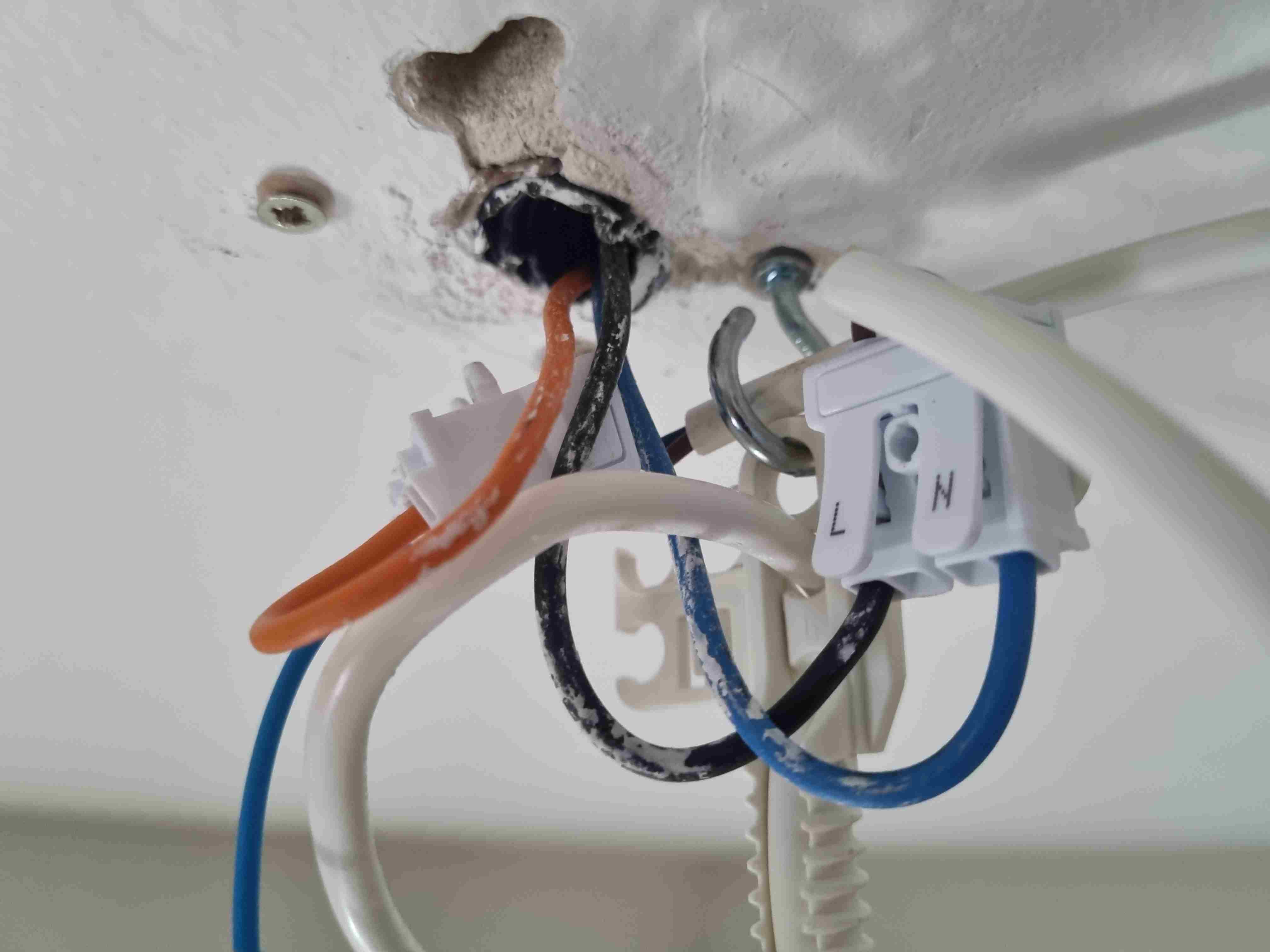

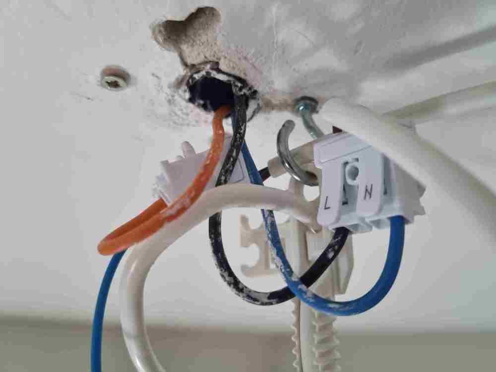

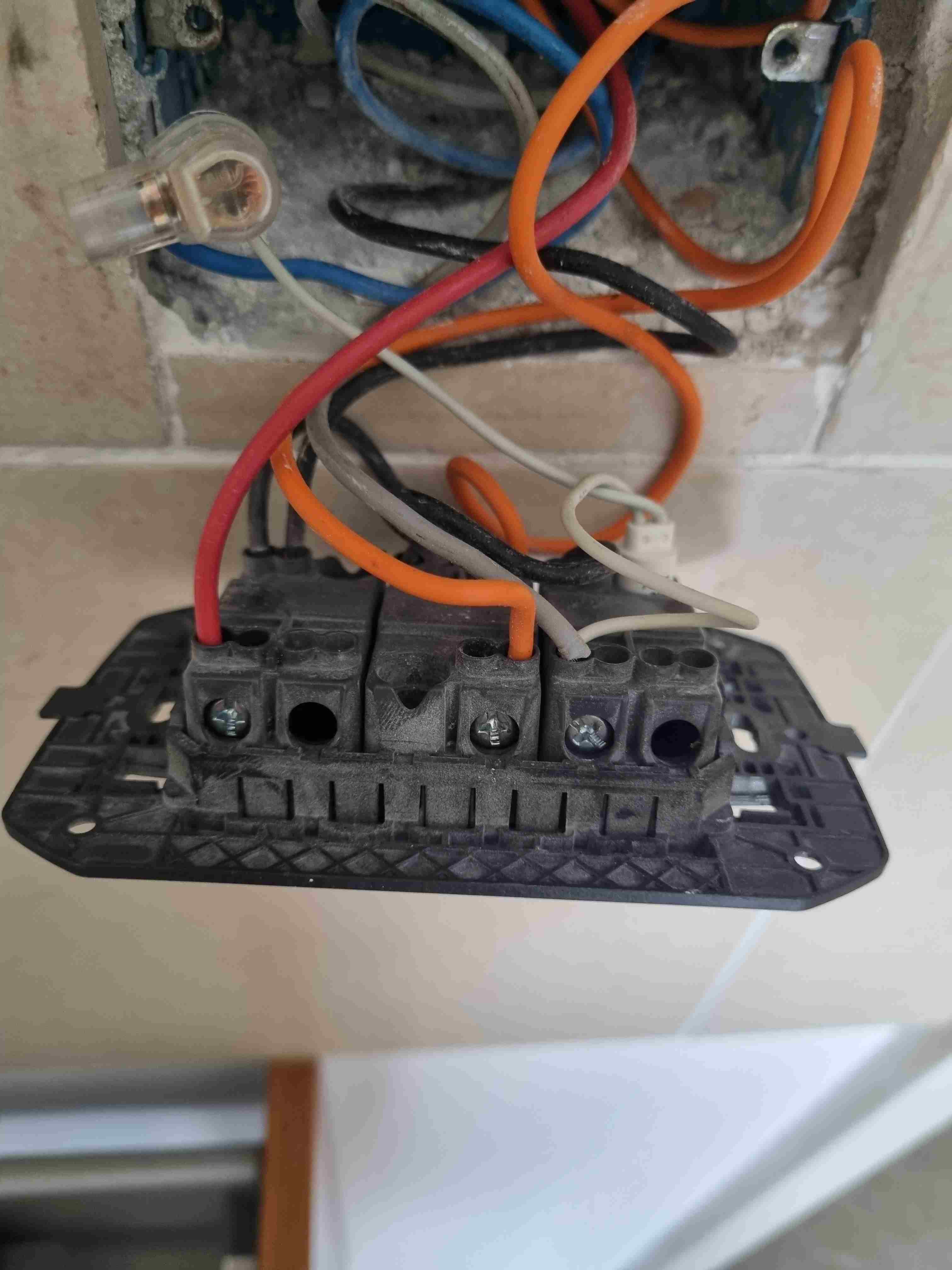

punto luce con 3 fili
buongiorno avrei bisogno del vostro aiuto .
ho questo punto luce con 3 fili
1 blue
1 nero
1 arancio
tra il blue e nero trovo 220v e anche tra arancio e nero trovo 220v.
quanto provo a collegare 2 lampadari il primo con blu/nero si accende ma se collego arancio/nero salta il salvavita cosa sbaglio?
ho aperto anche la placca dei comandi dietro ce un filo rosso e nero dovro vedere in quale cassetta di derivazione vanno? grazie
Maurizio Colombi
37 minuti fa, pakoscosta ha scritto:
ho aperto anche la placca dei comandi
Magari da li si riesce a capire la provenienza dei fili. Metti una foto del retro dei comandi.
37 minuti fa, pakoscosta ha scritto:
se collego arancio/nero salta il salvavita
E con arancio e blu, cosa succede?
Arancio blu non succede niente. Ma stranamente nel resto della cucina le lampade hanno solo filo arancio blu e funzionano .
E il primo pulsante quello con cavo rosso e nero
