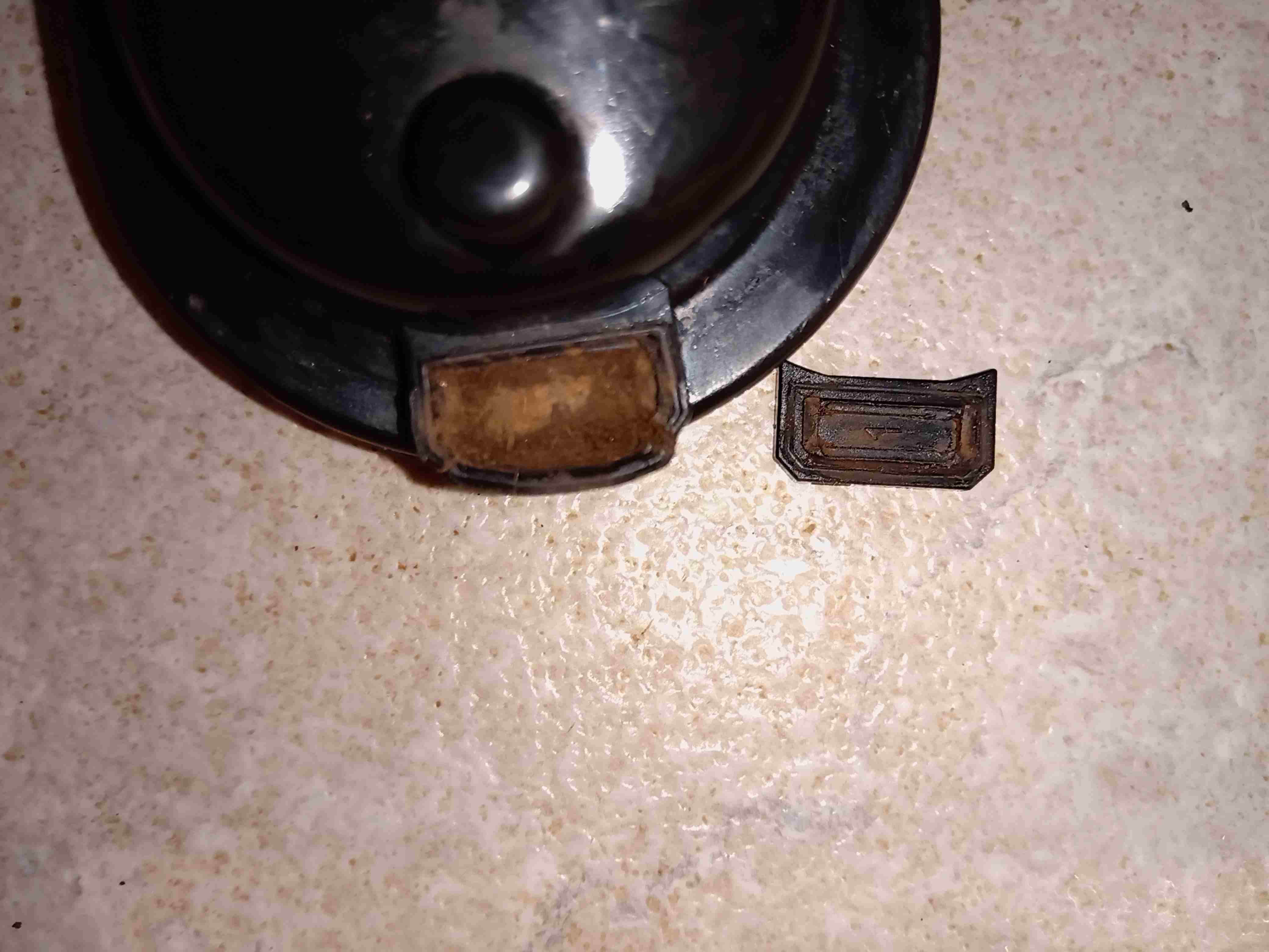

Mista70 Inserito: 7 agosto 2023 Segnala Inserito: 7 agosto 2023 Buongiorno, stavo pulendo la macchinetta che ormai avra' 5 o 6 anni, dal carrello si è tolto questo sportellino che copriva non so se un pezzo di metallo per la calamita o la calamita stessa. Il comparto è rigonfio e conteneva parecchi piccoli frammenti che ho pensato essere caffè, ma potrebbe anche essere ruggine. Lo sportellino non combacia più, tuttavia il carrello fa il suo lavoro perfettamente. Secondo voi è sicuro continuare ad usarla? Quale materiale non nocivo potrei utilizzare per cercare di richiuderlo?
reka Inserita: 7 agosto 2023 Segnala Inserita: 7 agosto 2023 non combacia perchè la base è rotta, si vede bene... pulisci bene e vedrai che ritorna a combaciare, poi a seconda del materiale si sceglie ocme riparare la crepa se possibile.
Mista70 Inserita: 8 agosto 2023 Autore Segnala Inserita: 8 agosto 2023 Non riesco a pulirlo più di tanto, tolti i frammenti il resto intorno rimane molto solido, ho provato con qualche piccolo attrezzo ma temo di spaccarlo. Se lascio così secondo te è nocivo?
reka Inserita: 8 agosto 2023 Segnala Inserita: 8 agosto 2023 dalla foto non avendo quella macchinetta non capisco nemmeno che è sto carrello, vedo solo che è rotto e lo sporco infilato nella crepa lo fa stare largo. a me sembra un accumulo di fondi quindi non credo sia nocivo.. ma non hai provato a informarti se esiste il ricambio?
Mista70 Inserita: 10 agosto 2023 Autore Segnala Inserita: 10 agosto 2023 Il 7/8/2023 alle 10:46 , reka ha scritto: E' fuori produzione, si trova qualcosa di usato ma non so se è una buona idea. Comunque penso di continuare ad usarla visto che funziona perfettamente, terrò d'occhio la situazione.
SilvioFerr Inserita: 13 aprile 2024 Segnala Inserita: 13 aprile 2024 se ho capito bene la parte, è il magnete che aiuta a tenere chiuso il portacapsula. Nulla di nocivo.
