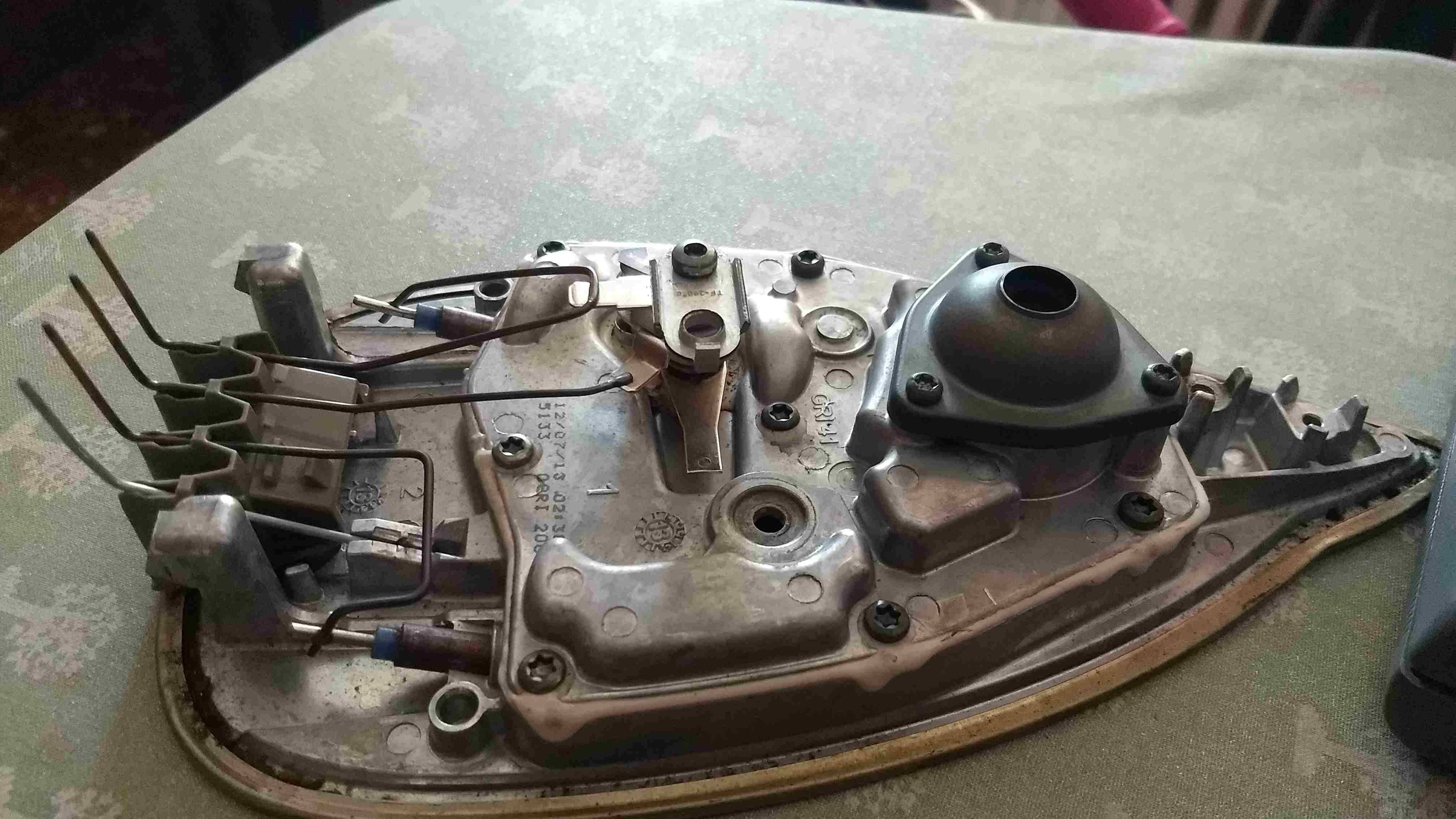

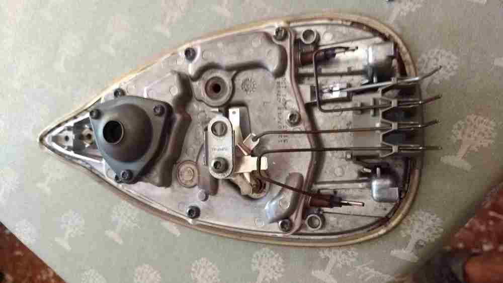

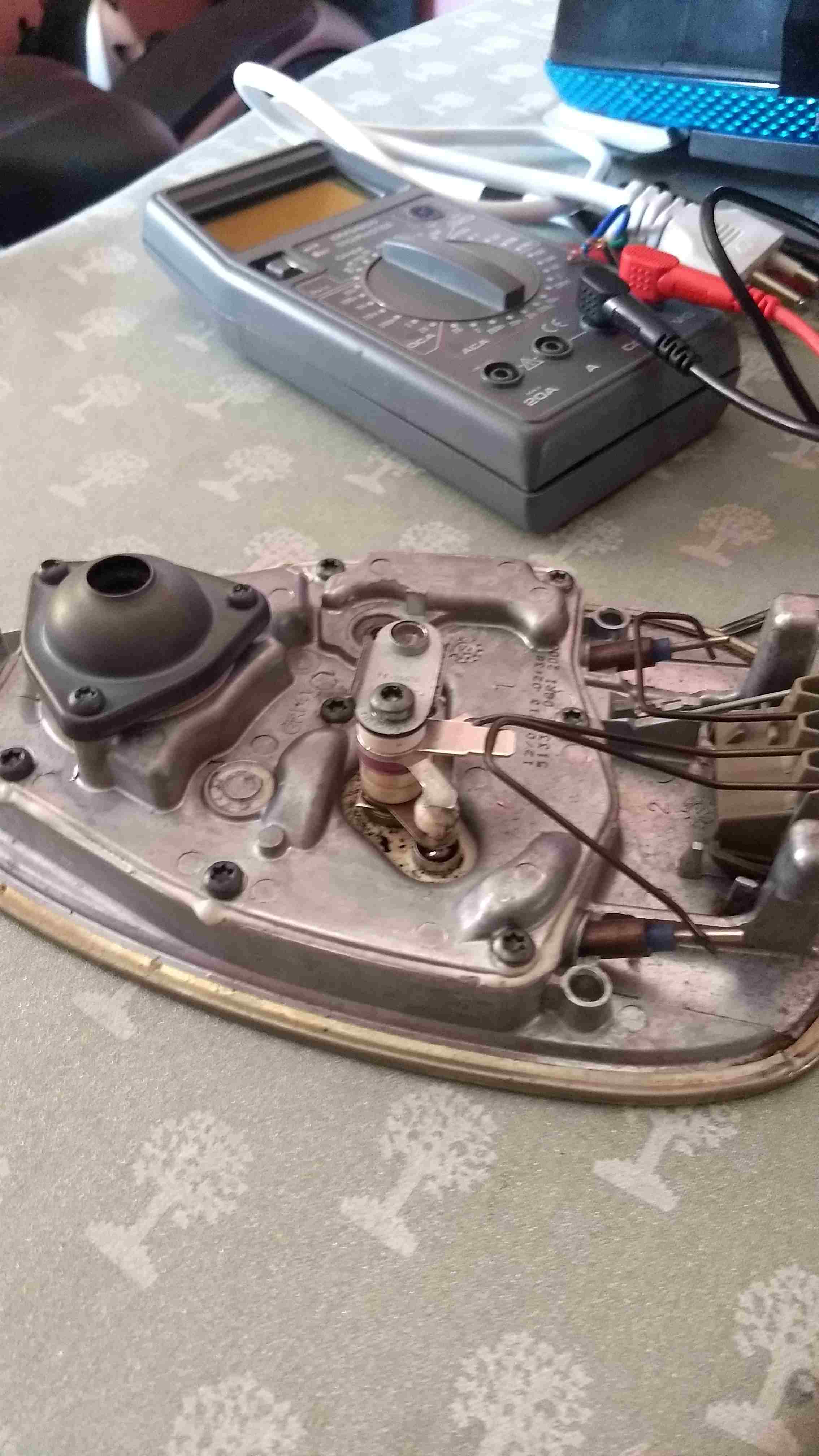

ferro da stiro Rowenta DG8990
Il problema è iniziato con la piastra del ferro che non si riscaldava, e si accendeva ad intermittenza la luce rossa di mancanza acqua non ostante ce ne fosse; la caldaia scalda regolarmente.
Cambiata la piastra il problema sembrava risolto, ma dopo un paio di volte che entrava in funzione la pompa il problema si è ripresentato da capo (piastra del ferro fredda e luce rossa lampeggiante).
Ho contollato tubi e filtro, pur usando sempre acqua demineralizzata, e sembra tutto a posto. Aiuto! Non so cosa pensare. Grazie
Stefano Dalmo
Controlla se arriva tensione 220 sui morsetti esterni  presenti nel posteriore del ferro da stiro.
Si certo, ho controllato e arrivano i 220V
Stefano Dalmo
E allora devi aprire il ferro e controllare la piastra  , termostato di sicurezza e resistenza .magari se posti qualche foto , la si guarda insieme .
Nella nuova piastra ho controllato la resistenza è a posto, ma è saltato il termostato di sicurezza. Questo non è ripristinabile? Perché è saltato? La piastra vecchia, che ho rimontato, invece si scalda, e non ostante sia tutto a posto continua a lampeggiare la spia rossa ( caldaia calda e acqua presente).
Stefano Dalmo
Ma le foto le devi pagare per postarle ?  Scusa ma come ti si aiuta senza sapere di cosa si parla , uno se ne va per esperienza , ma  ti renderai conto che diventa molto complesso dare un parere al buio .
Ecco le foto richieste...che non pago. Se mi rivolgo ad un forum, pur avendo una discreta conoscenza tecnica, è perché non riesco ad individuare il problema, pur avendo cambiato la piastra del ferro (quella nella foto). Inoltre ribadisco che la caldaia si scalda e la pompa funziona ( l'ho collegata direttamente alla 220V), e i tubi sono sgombri. Infine la pregherei di usare un linguaggio più cortese e meno ironico. Grazie
Stefano Dalmo
Guardando la piastra dal posteriore , con cavi scollegati , vedi se tra il primo e secondo cavo rigido c'è continuità .  O fosse aperto .
  • 4 weeks later...
Si c'è continuità, altrimenti la piastra non si scalderebbe.
