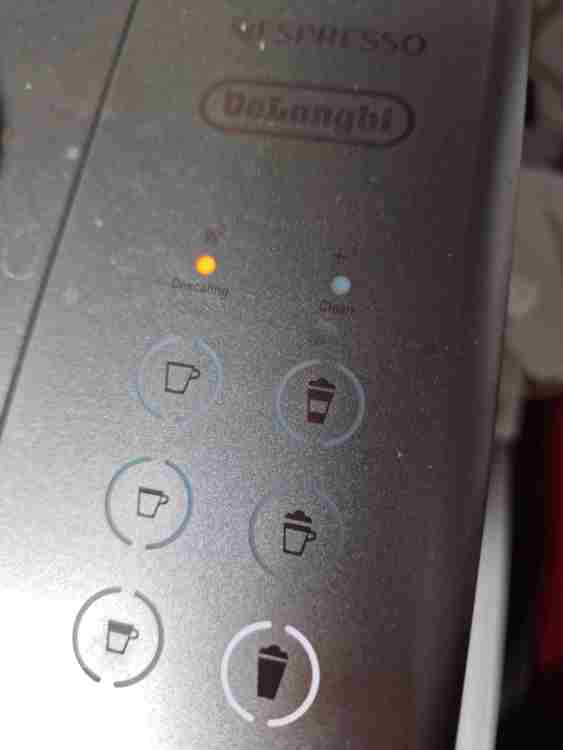

Nespresso lattissima touch
Buongiorno spero qualcuno possa aiutarmi. Ho una nespresso lattissima touch (quella che monta il latte). Dal lato caffè funziona tutto alla perfezione. Dal lato latte appena inserisco il contenitore iniziano a lampeggiare le 3 luci e non smettono per circa 20 secondi...quindi iniziano a lampeggiare contemporaneamente tutte e 6 le luci (anche quelle del caffè)  e dopo 3 lampeggi la macchina si spegne completamente. Qualcuno ha idea di cosa potrebbe essere? Grazie
la spia della decalcificazione e'spenta o accesa?hai provato a inserire il beccuccio che serve per dalcificare nella presa del monta latte e vedere cosa succede?
qui c'e'un video che fa'vedere come fare un reset della scheda ma se ti lampeggiano tutte le luci non so'se riesce a fare
Si accende la spia del decalcificatore lato latte.
prova a fare la procedura di decalcificazione e vedi se cambia qualcosa,tanto male non gli fa
