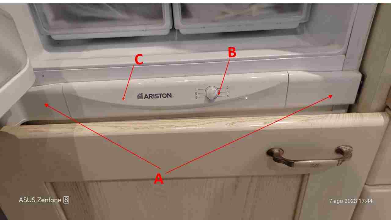

Combinato Ariston BCS 312 A - Sostituzione termostato
Buonasera, spero che qualcuno sia in grado di aiutarmi. Debbo sostituire il termostato del combinato frigo/freezer Ariston mod. BCS 312 A.
Con riferimento alla foto allegata, ho tolto le due coperture laterali (A) molto facilmente, ho estratto la manopola di regolazione della temperatura (B), ma non riesco in alcun modo a togliere la copertura centrale (C), che mi permetterebbe di accedere al termostato e smontarlo.
Qualcuno sa indicarmi come rimuovere la copertura centrale senza fare danni ? Inutile dirvi che ci ho provato in tutti i modi, ma non si riesce a staccare !!
Smontaggio Termostato.JPG
Stefano Dalmo
è ad incastro  , devi iniziare da  destra  , penso ti troverai meglio , e con l'aiuto di un cacciavite a spacco iniziare a forzare verso l'alto per scavalcare il dente della parte fissa sottostante e proseguire
