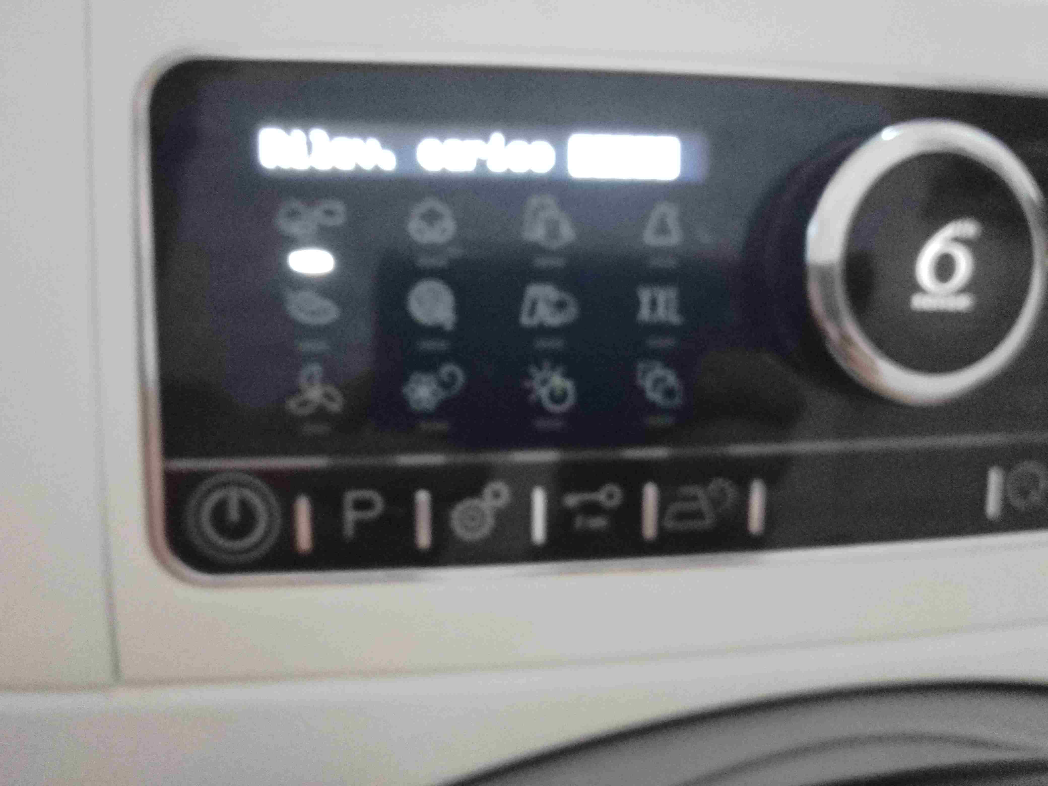

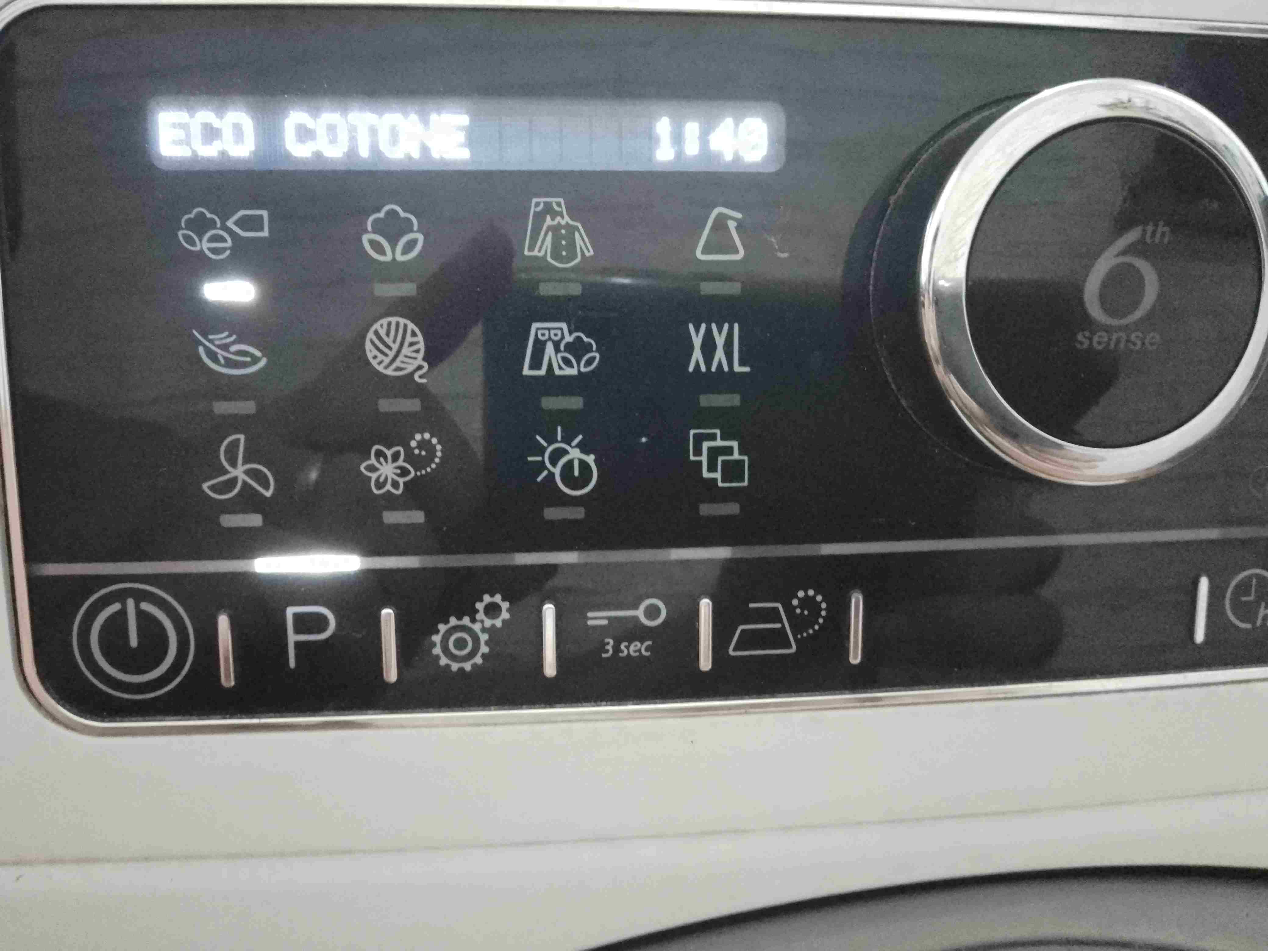

kenter Inserito: 7 agosto 2023 Segnala Share Inserito: 7 agosto 2023 Salve da qualche giorno la mia asciugabiancheria Whirlpool non funziona più. Si accende correttamente, imposto il programma ma non parte, rimane in cerca del carico ma non va e non esce nemmeno un codice di errore. Qualcuno può aiutarmi a capire da cosa sia dipeso? Grazie Link al commento Condividi su altri siti More sharing options...
michpao Inserita: 8 agosto 2023 Segnala Share Inserita: 8 agosto 2023 Se ha un programma a tempo, imposta un’ora e prova a farla andare. Se funziona, dovrai pulire il sensore umidità che sta all’interno (sotto la porta nel cesto rotante). Link al commento Condividi su altri siti More sharing options...
Nik-nak Inserita: 8 agosto 2023 Segnala Share Inserita: 8 agosto 2023 Per prima cosa, controllerei lo switch della porta. Se non risolvi, a questo link: HSCX90420 puoi scaricarti il service manual della sorella minore della tua, dove a pagina 16 , sono elencati i codici di errore, mentre a pagina 13 è indicata la modalità per entrare nel test program. Vedi se può esserti di aiuto. Link al commento Condividi su altri siti More sharing options...
kenter Inserita: 9 agosto 2023 Autore Segnala Share Inserita: 9 agosto 2023 Grazie per le risposte ma al momento non sono riuscito a risolvere. Vi invio foto per capire meglio cosa può essere Link al commento Condividi su altri siti More sharing options...
del_user_227154 Inserita: 9 agosto 2023 Segnala Share Inserita: 9 agosto 2023 Devi entrare in diagnosi per vedere se ci sono degli errori perché la maggior parte degli allarmi non sono visibile all'utente. Link al commento Condividi su altri siti More sharing options...
Stefano Dalmo Inserita: 9 agosto 2023 Segnala Share Inserita: 9 agosto 2023 Ma hai aperto il link che ha postato Nik nak? Link al commento Condividi su altri siti More sharing options...
kenter Inserita: 9 agosto 2023 Autore Segnala Share Inserita: 9 agosto 2023 E come la faccio la diagnosi? Link al commento Condividi su altri siti More sharing options...
Stefano Dalmo Inserita: 9 agosto 2023 Segnala Share Inserita: 9 agosto 2023 Il 8/8/2023 alle 10:44 , Nik-nak ha scritto: HSCX90420 puoi scaricarti il service manual della sorella minore della tua, dove a pagina 16 , sono elencati i codici di errore, mentre a pagina 13 è indicata la modalità per entrare nel test program. Vedi se può esserti di aiuto. Link al commento Condividi su altri siti More sharing options...
