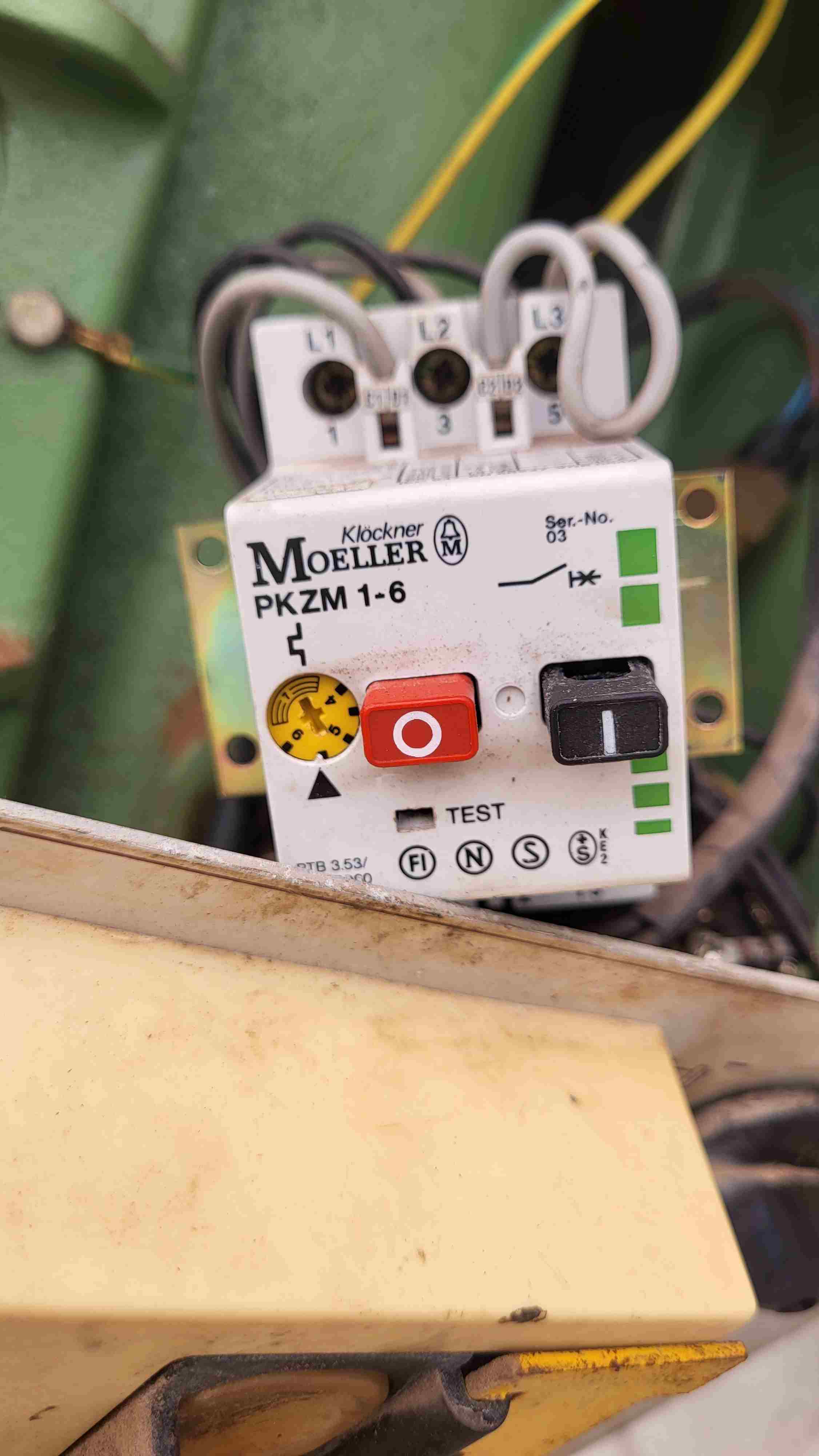

EnzoCc Inserito: 7 agosto 2023 Segnala Inserito: 7 agosto 2023 Carissimi. Sono alle prese con un vecchio trapano a colonna di cui sto rifacendo l'impianto elettrico. Il motore è un trifase 2 kw, selettore a due velocità. In origine montava un salvamotore con contattore integrato klockner moeller pkzm 1-6. Sul contattore ho messo in serie una lampadina, un tasto a pressione NO sul coperchio di protezione e un tasto emergenza ovviamente NC. Il mio problema attuale è che il salvamotore è rotto e non riesco a trovarne uno con contattore integrato a prezzo umano, sono tutti dai 100 euro in su. Visto che nella scatoletta non ho lo spazio per inserire un salvamotore e un contattore 3 poli in serie come potrei risolvere? Voglio conservare sia il tasto di protezione che quello di emergenza. Conoscete qualche salvamotore con contattore integrato da consigliarmi a prezzi umani? Oppure altre soluzioni...grazie a tutti
reka Inserita: 8 agosto 2023 Segnala Inserita: 8 agosto 2023 ma cosa vuol dire contattore integrato? a me sembra uguale a tutti gli altri..
ilsolitario Inserita: 8 agosto 2023 Segnala Inserita: 8 agosto 2023 Quello è un comunissimo salvamotore, c'è altro nel quadretto??
Livio Orsini Inserita: 8 agosto 2023 Segnala Inserita: 8 agosto 2023 Vai al sito Eaton e trovi il corrispondente attuale di questa termica per motore.
max.bocca Inserita: 8 agosto 2023 Segnala Inserita: 8 agosto 2023 A pari dimensioni meccaniche e anche bobina di minima tensione compatibile c'è il Vimex serie MS, ma anche Lovato e Aeg Iskra... sono intercambiabili, e siamo a metà del prezzo da te indicato.
luigi69 Inserita: 8 agosto 2023 Segnala Inserita: 8 agosto 2023 attenzione solo al fatto che quella serie , aveva la bobina di minima integrata , sono i fili grigi alcune serie, non hanno piu la possibilità se non vado errato , tipo schneider , quindi mettendola a fianco , occupa piu spazio
