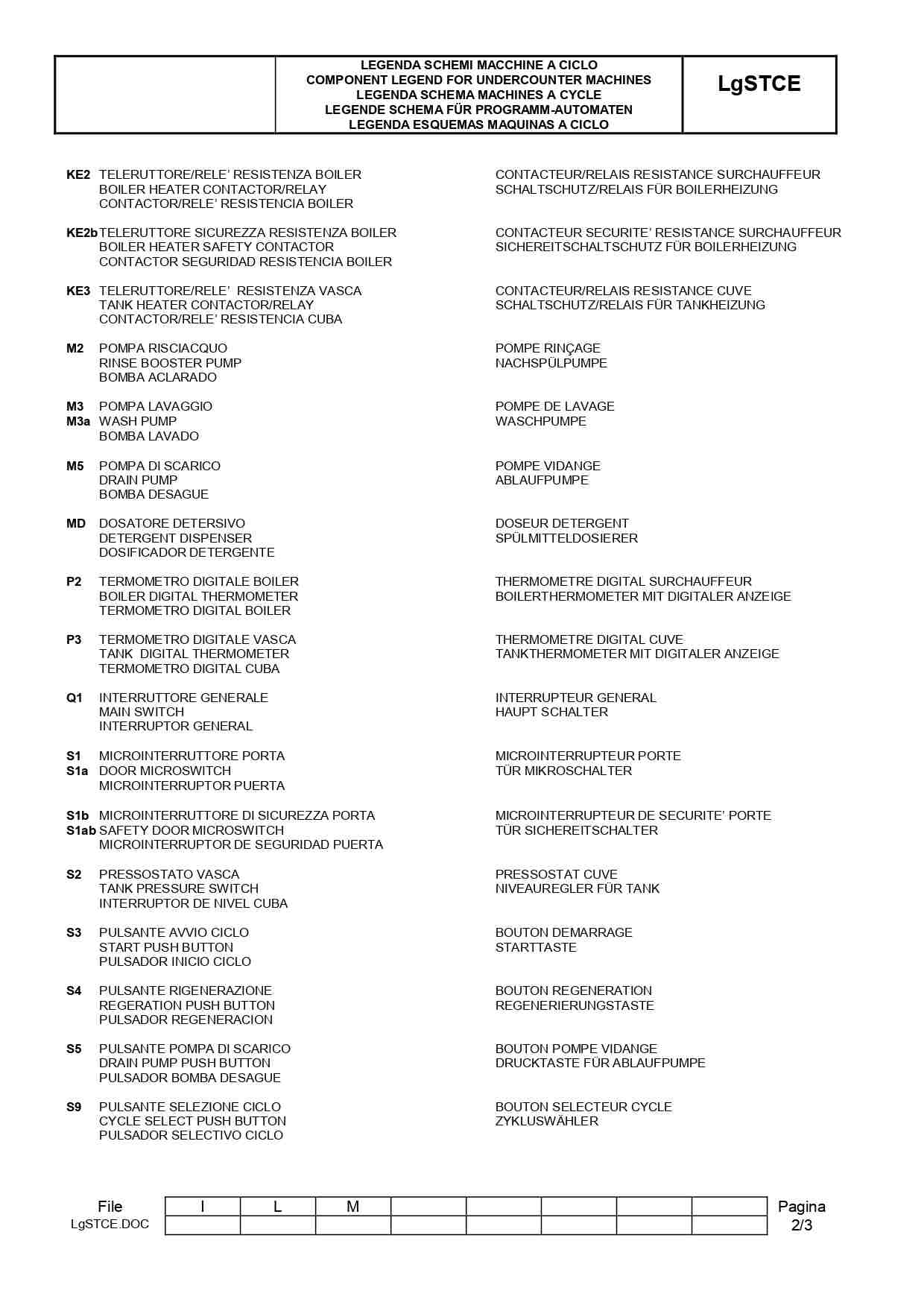

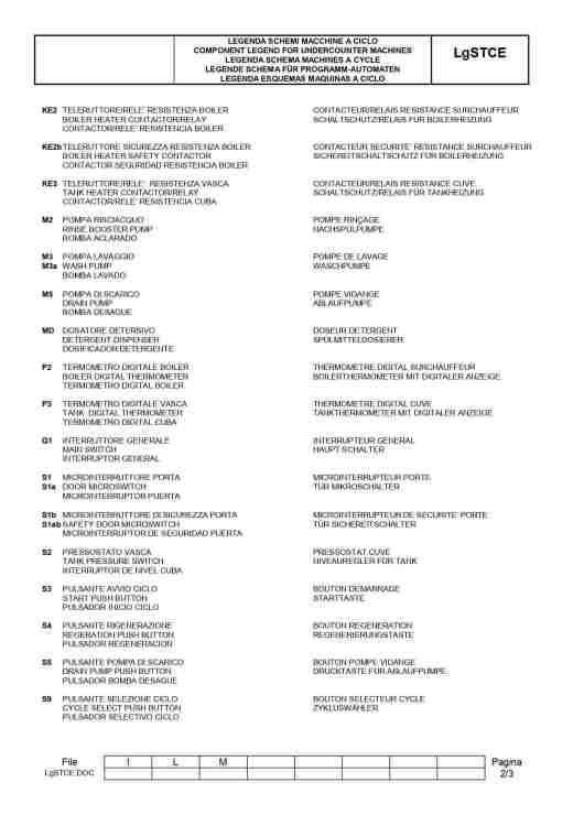

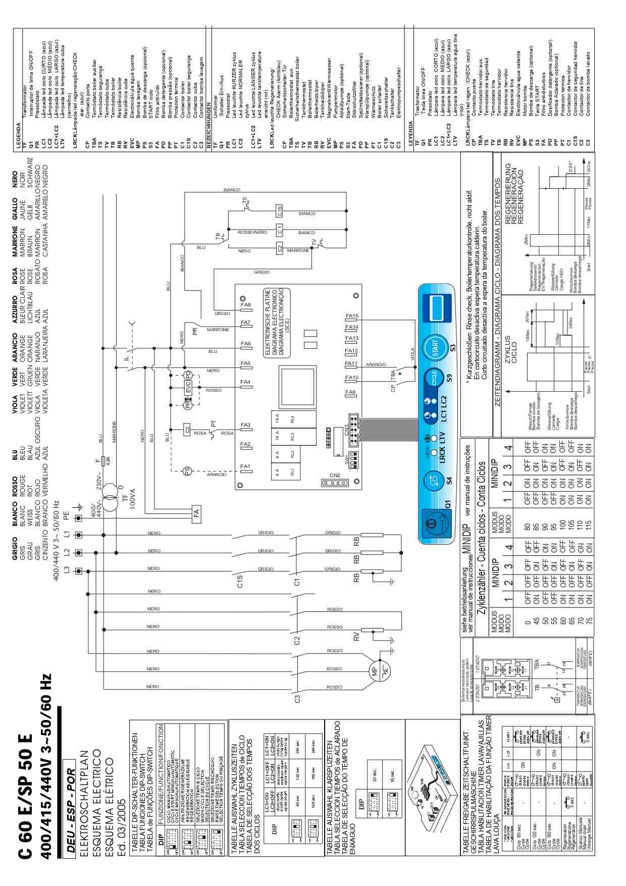

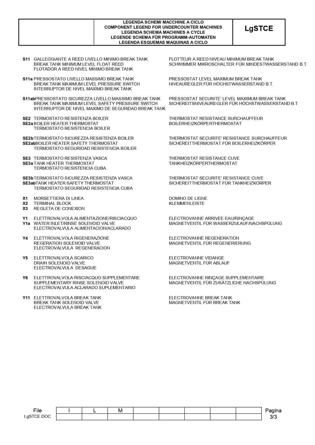

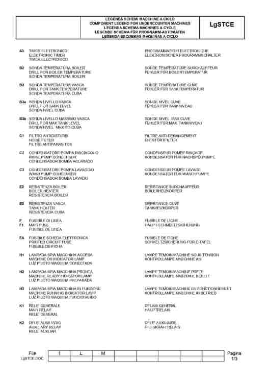

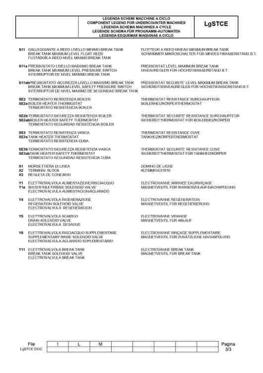

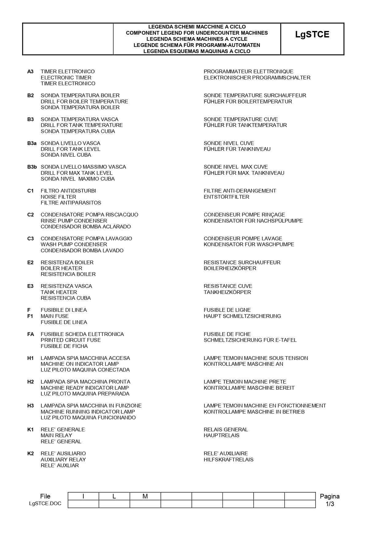

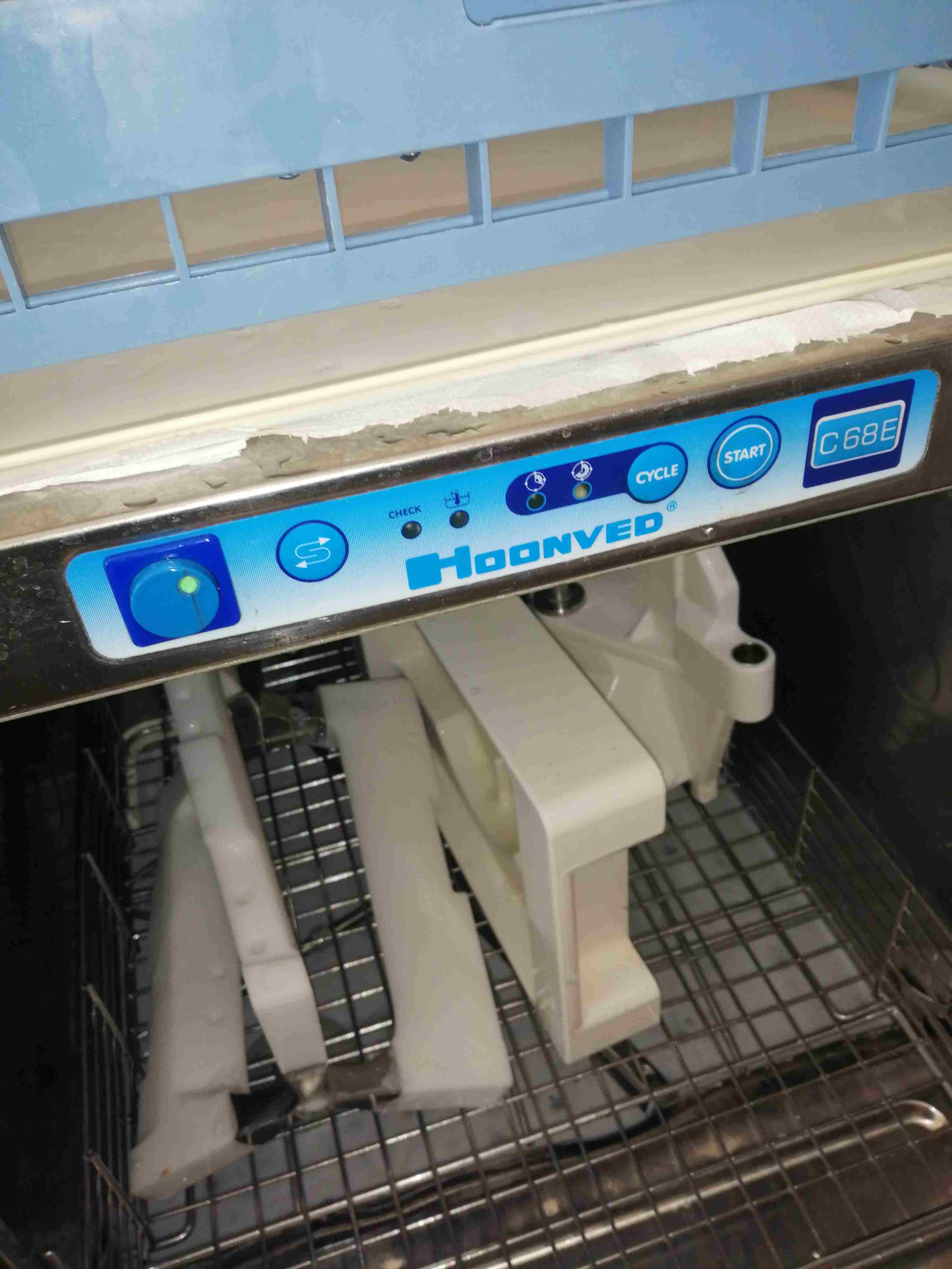

icaro64 Inserito: 8 agosto 2023 Segnala Inserito: 8 agosto 2023 buongiorno; sono alle prese con una lavastoviglie (HOONVED C68E) di un amico (bar/gelateria) che prende l'acqua , non scalda l'acqua e lava senza mai fermarsi.... concettualmente so che dovrebbe scaldare l'acqua tramite un boiler per poi procedere al lavaggio. la mia intenzione è dare una occhiata alla resistenza del boiler e i suoi collegamenti, e poi al suo termostato. Qualcuno ha suggerimenti migliori? Grazie a chiunque voglia aiutarmi.
icaro64 Inserita: 8 agosto 2023 Autore Segnala Inserita: 8 agosto 2023 scusate la scarsa qualità dell'immagine. la macchina carica , poi il led verde del simbolo temperatura vasca(a destra sopra la lettera H) si spegne quasi subito e comincia il lavaggio ininterrottamente e ad acqua fredda. vorrei allegare l'esploso della macchina, ma è in pdf e non ho capito come caricarlo....
reka Inserita: 8 agosto 2023 Segnala Inserita: 8 agosto 2023 puoi fare lo screenshot del pdf e allegarlo come immagine, ma credo che si possano caricare anche i file direttamente
Stefano Dalmo Inserita: 8 agosto 2023 Segnala Inserita: 8 agosto 2023 (modificato) Dovrebbe avere una resistenza in vasca e una nel boiler . Controlla se vengono alimentate o se sono interrotte . E se il termostato di sicurezza si fosse attivato , interrompendo il circuito. Modificato: 8 agosto 2023 da Stefano Dalmo
icaro64 Inserita: 8 agosto 2023 Autore Segnala Inserita: 8 agosto 2023 grazie Stefano, procederò come consigli. intanto allego qualche schema.
icaro64 Inserita: 14 settembre 2023 Autore Segnala Inserita: 14 settembre 2023 eccomi a delucidarvi; fatto i controlli suggeriti da Stefano: resistenze funzionanti, termostato di sicurezza a taratura fissa non è intervenuto (pulsante di riarmo non ha scattato) ma, visto il pessimo stato del capillare, lo ho verificato. Risulta normalmente aperto a temperatura ambiente. Ho provato a ponticellarlo e la bimba è tornata a fare il suo sporco lavoro, scaldando l'acqua nei tempi e modi previsti. Ora sono in attesa del ricambio originale (dal 26 agosto.....). Una volta sostituito il P.D.R. vi farò sapere. Scusate per il ritardo nel farvi sapere come sia andata, ma pensavo di farlo dopo aver montato il ricambio,ma qui andiamo alle calende greche 😁. Un ringraziamento ai fruitori del Forum e un particolare ringraziamento a Stefano d'Almo sempre disponibile ad aiutare.
Stefano Dalmo Inserita: 14 settembre 2023 Segnala Inserita: 14 settembre 2023 Perfetto grazie mille per la condivisione 👍
