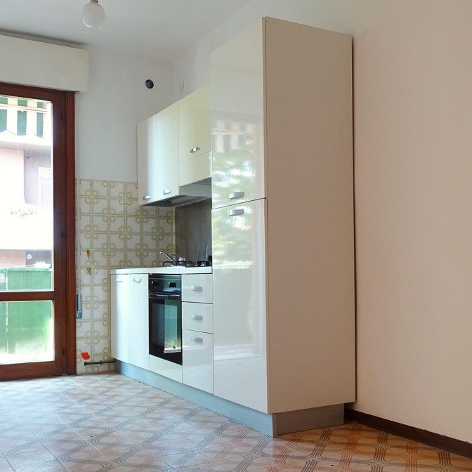

fisica Inserito: 8 agosto 2023 Segnala Share Inserito: 8 agosto 2023 Buongiorno a tutti! Ho un quesito un po' strano, magari è una sciocchezza ma siccome non so, chiedo. Un mio amico si è trasferito in un piccolo appartamento sprovvisto di lavatrice. Ha dello spazio dove posizionarla, di fianco ad un mobile cucina, dove sono previsti degli attacchi sotto il lavello. Però il lavello è distante dalla posizione dove si può mettere la lavatrice, circa 2 metri. Ora ciò che mi chiedevo è come collegare il tubo di scarico e soprattutto se questa lunghezza può creare dei problemi. Qui una foto del blocco cucina, la lavatrice andrebbe messa a destra del frigorifero. Lo scarico previsto sotto il lavello sarà grosso modo a 50 cm dal pavimento. Grazie per i suggerimenti e consigli. Link al commento Condividi su altri siti More sharing options...
UABC80 Inserita: 8 agosto 2023 Segnala Share Inserita: 8 agosto 2023 Quando facevo l'installatore mi capitavano lavori di quel tipo e con giunte di due metri non ho mai avuto problemi, però il più delle volte la macchina scaricava direttamente nel lavello o in scarichi "alla vecchia maniera". Penso che sia meglio affidarsi alle istruzioni fornite dal fabbricante Link al commento Condividi su altri siti More sharing options...
Lockeid Inserita: 8 agosto 2023 Segnala Share Inserita: 8 agosto 2023 Se può esserti utilie, ho visitato case dove la distanza era ancora maggiore. I tubi passavano allo spigolo tra il battiscopa del muro e quello del mobile. Sotto lo stesso entrambi i tubi erano giuntati con i classici raccordi. Sotto lo scarico del lavello c'era il classico raccordo che generalmente accoglie la lavastoviglie. Naturalmente il tubo di scarico deve essere fissato nella parte alta della lavatrice prima di viaggiare a terra. Mi sono capitati pochi casi, generalmente in case datate, ma non ho riscontrato alcun problema sullo scarico. Saluti Link al commento Condividi su altri siti More sharing options...
Stefano Dalmo Inserita: 8 agosto 2023 Segnala Share Inserita: 8 agosto 2023 Se può essere utile dò il mio contributo , mai avuti problemi in casi simili o qualche m in più. Nella giunzione tra i due tubi di scarico fai mettere un raccordo largo , ce ne sono alcuni che restringono il passaggio , se puoi evita . Link al commento Condividi su altri siti More sharing options...
fisica Inserita: 8 agosto 2023 Autore Segnala Share Inserita: 8 agosto 2023 Ringrazio tutti, quindi mantenere il passaggio alto dietro alla lavatrice per lo scarico, giunzione con raccordo esterno e non inserto interno che riduce troppo la luce. Fra un mese sapremo come va. Grazie ancora. Link al commento Condividi su altri siti More sharing options...
UABC80 Inserita: 8 agosto 2023 Segnala Share Inserita: 8 agosto 2023 Io ho sempre giuntato con questi: Se il diametro dei due tubi lo consente, utilizza quello a destra che è più largo e non sbagli più 😉 Link al commento Condividi su altri siti More sharing options...
fisica Inserita: 8 agosto 2023 Autore Segnala Share Inserita: 8 agosto 2023 ottimo! grazie Link al commento Condividi su altri siti More sharing options...
piergius Inserita: 8 agosto 2023 Segnala Share Inserita: 8 agosto 2023 6 ore fa, Lockeid ha scritto: Naturalmente il tubo di scarico deve essere fissato nella parte alta della lavatrice prima di viaggiare a terra. Cioè, uscendo dalla Macchina il 1° tratto va in salita fino ad 80cm da terra . Quindi scende per viaggiare sotto i Mobili, poi si allaccia al Sifone . Così nel punto più alto resta sempre una riserva di aria . - la Pompa dovrà vincere solo l' Inerzia del tratto iniziale . - praticamente il dislivello di 30cm riesce a compensare la distanza in Fase di Scarico, evitando anche l' innesco di svuotamenti non previsti . - Buona notte ! Link al commento Condividi su altri siti More sharing options...
Ciccio 27 Inserita: 9 agosto 2023 Segnala Share Inserita: 9 agosto 2023 Io avrei lasciato tutto il più basso possibile, poi all'ultimo avrei fatto fare il picco di 80 cm per non fare sforzare la pompa, ma forse oggi con le ecosfere è meglio come dite voi. 🤷🏽 Link al commento Condividi su altri siti More sharing options...
piergius Inserita: 9 agosto 2023 Segnala Share Inserita: 9 agosto 2023 I 2 sistemi tendono allo stesso risultato . Però esistono alcune Lavatrici con lo Scarico proprio ad 80cm da terra . Nel caso si renderebbe obbligato il percorso indicato prima ; (eventuali modifiche alla Macchina fanno decadere la garanzia) . - Buona giornata ! Link al commento Condividi su altri siti More sharing options...
Ciccio 27 Inserita: 9 agosto 2023 Segnala Share Inserita: 9 agosto 2023 Certo, ma io pensavo a quelle con l'uscita del tubo dalla parte bassa della scocca, e senza la cravatta fissa in plastica che blocca obbligatoriamente il tubo in alto. Che qualche volta comunque ho staccato, ma non mi sembra abbia creato problemi. Vabbè, ci siamo capiti. 🙂 Link al commento Condividi su altri siti More sharing options...
Lockeid Inserita: 9 agosto 2023 Segnala Share Inserita: 9 agosto 2023 7 ore fa, piergius ha scritto: I 2 sistemi tendono allo stesso risultato . Però esistono alcune Lavatrici con lo Scarico proprio ad 80cm da terra . Nel caso si renderebbe obbligato il percorso indicato prima ; (eventuali modifiche alla Macchina fanno decadere la garanzia) . - Buona giornata ! Grazie per la buona notte, buona giornata e l'indicazione sul decadimento della garanzia. Link al commento Condividi su altri siti More sharing options...
