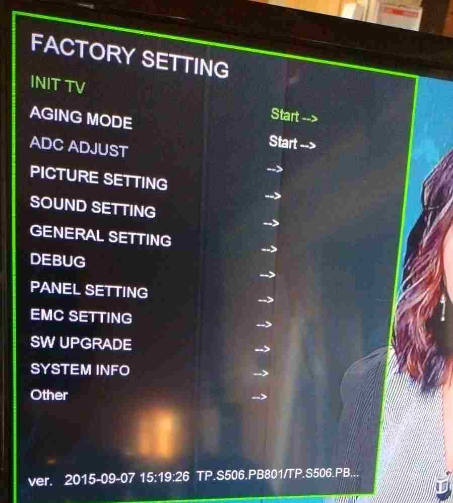

TV United modello LED32X16
Dopo la sostituzione della Main il televisore mostra l'immagine capovolta.
La main l'ho prelevata da altro televisore simile che aveva il pannello diverso, ma rotto.
Qualcuno mi sa indicare i settaggi da apportare nel menu service per far leggere alla main il pannello attualmente montato
e riportare quindi l'immagine nel verso giusto??
Menu service.jpg
Riccardo Ottaviucci
credo sia in Panel setting o Picture setting,devi entrare in quei menu e vedere cosa propone,senza modificare nulla però se non sei sicuro
  • 2 months later...
Il 8/8/2023 alle 21:13 , Basilio59 ha scritto:
Dopo la sostituzione della Main il televisore mostra l'immagine capovolta.
La main l'ho prelevata da altro televisore simile che aveva il pannello diverso, ma rotto.
Qualcuno mi sa indicare i settaggi da apportare nel menu service per far leggere alla main il pannello attualmente montato
e riportare quindi l'immagine nel verso giusto??
Menu service.jpg
come si entra in questo menù?
  • 1 year later...
Premere il tasto source,in sequenza digitare 2580
oppure
Premere il tasto menù e digitare in sequenza 1147
