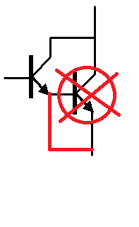

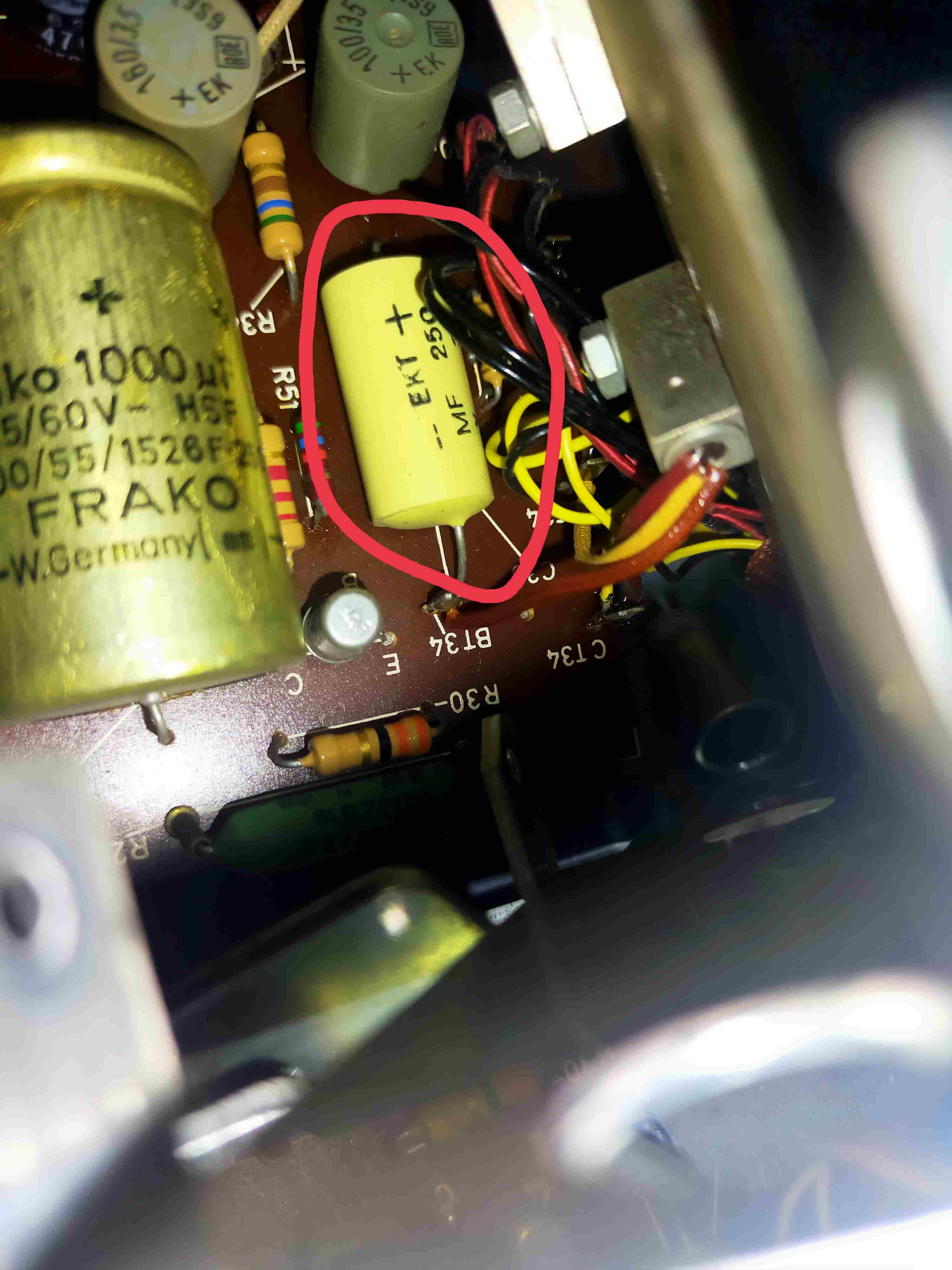

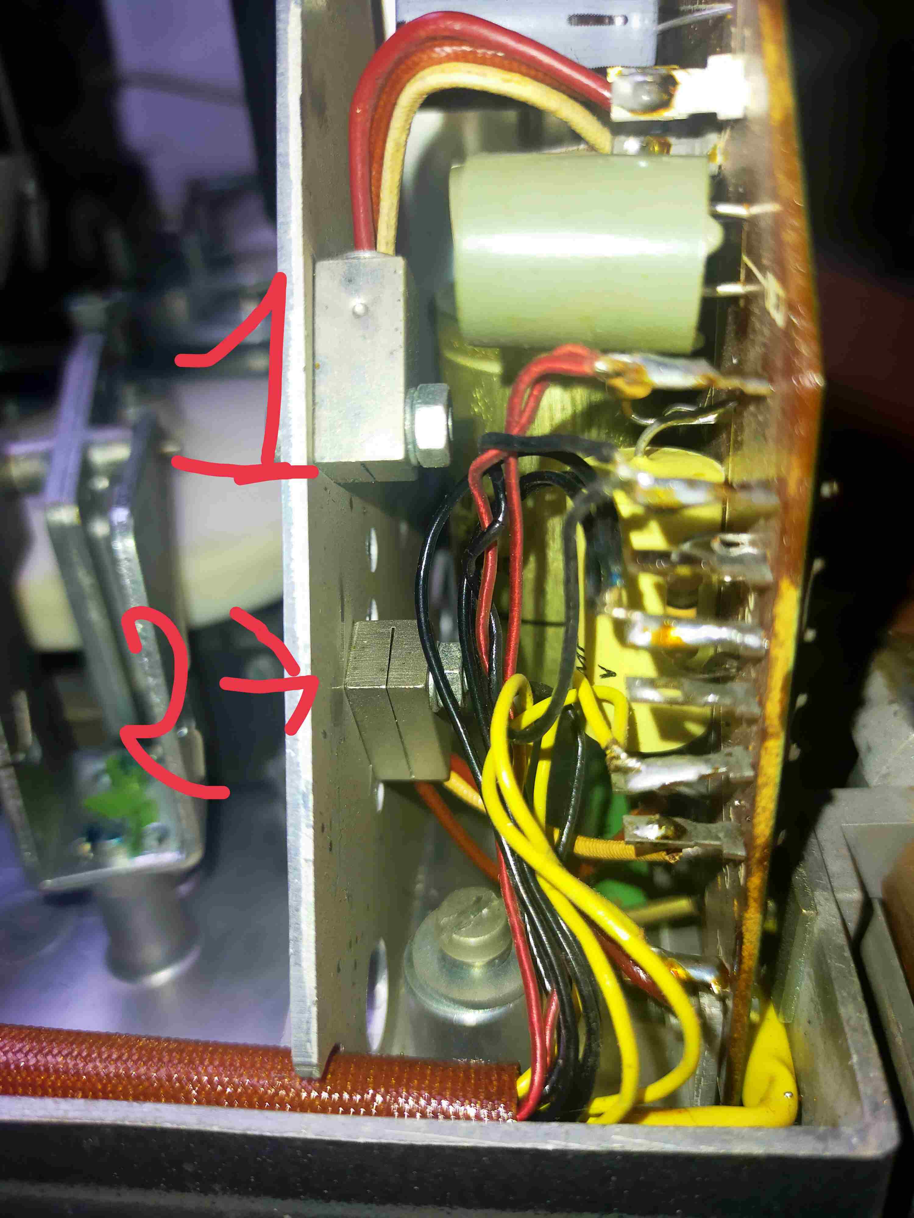

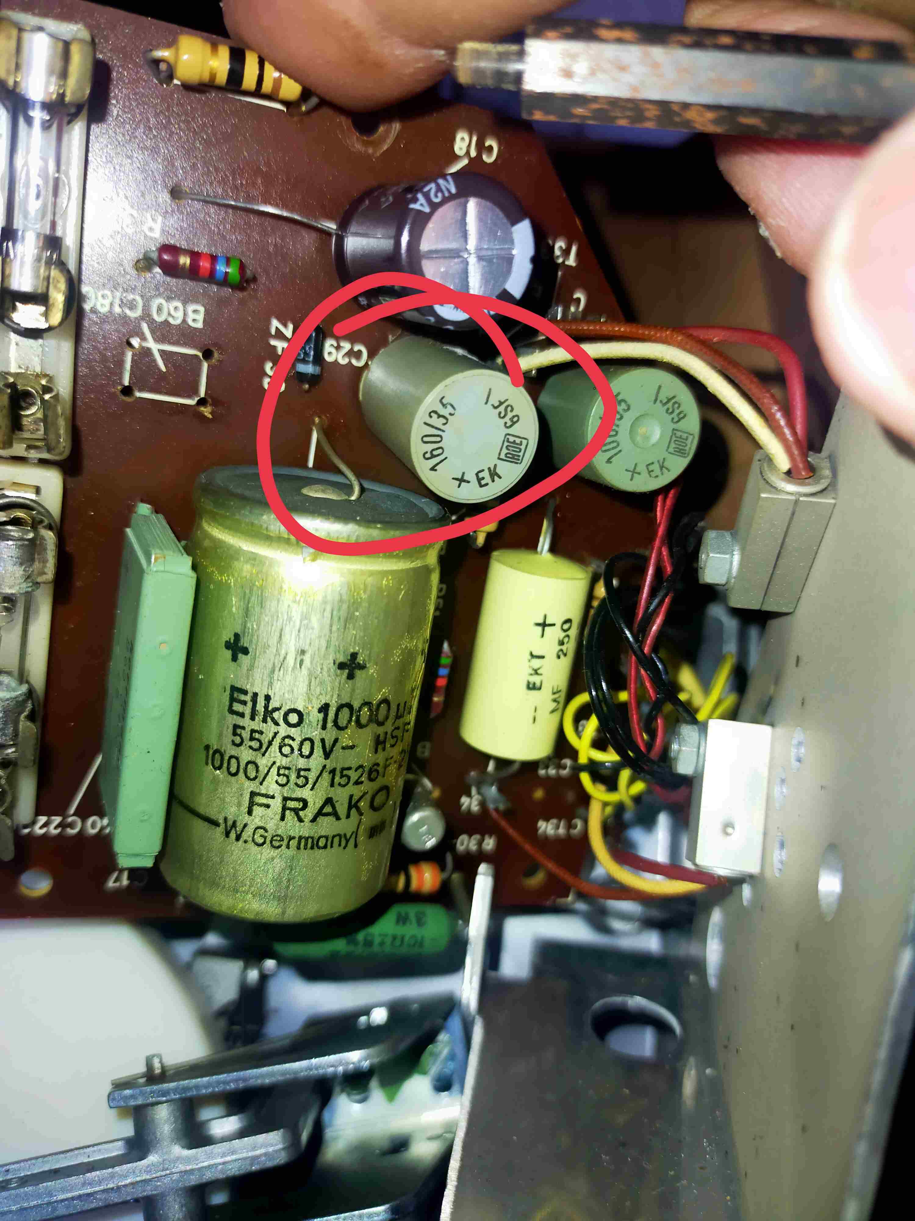

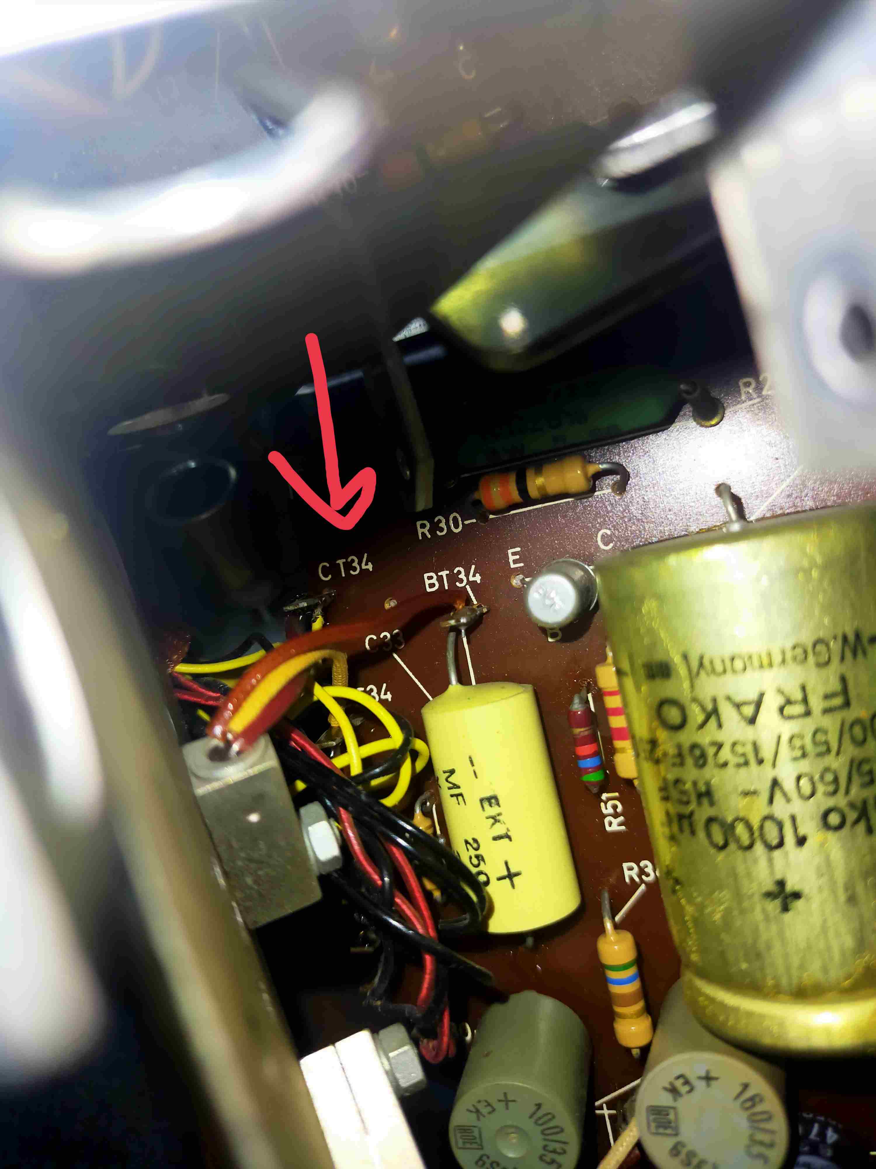

NovellinoXX Inserita: 11 agosto 2023 Segnala Inserita: 11 agosto 2023 (modificato) Aspetta un attimo, dalla foto avevo visto quello verde e sono andato fuori strada, scusa ma mi sono sbagliato. Rimonta quello originale. Misura la tensione su C29. Quello grigio e' plastificato e non fa danni. quello pericoloso e' il verde, ma non lo sostituiamo per non complicarci la vita. Modificato: 11 agosto 2023 da NovellinoXX
lucio7979 Inserita: 11 agosto 2023 Autore Segnala Inserita: 11 agosto 2023 (modificato) Ah ok figurati, ma io quello verde non l'ho mai misurato. Non è che intendevi che misurassi quello? Modificato: 11 agosto 2023 da lucio7979
NovellinoXX Inserita: 11 agosto 2023 Segnala Inserita: 11 agosto 2023 (modificato) 8 minuti fa, lucio7979 ha scritto: ma io quello verde non l'ho mai misurato. Meglio, il problema e' ancora sul T33. Il circuito del tuo apparecchio, per eliminare il T34, dovrebbe essere stato modificato spostando la zampetta "E" del T32 su quella pista dove doveva andare la "E" del T34. Misura la tensione VDC su C29. Modificato: 11 agosto 2023 da NovellinoXX
lucio7979 Inserita: 11 agosto 2023 Autore Segnala Inserita: 11 agosto 2023 (modificato) Dunque ricapitoliamo: nella foto sotto ho numerato con 1 il T33. Con 2 il T34. Quindi il T34 c'è. Modificato: 11 agosto 2023 da lucio7979
NovellinoXX Inserita: 11 agosto 2023 Segnala Inserita: 11 agosto 2023 (modificato) Quello che vedi e' un AC153k e dovrebbe essere il T32. Il T34 e' un AUY21 ben più grosso Nello schema teorico il T32 e T34 realizzano una connessione in Darlington. Nel tuo apparecchio, non c'e l'amplificatore di potenza per gli altoparlanti, quindi l'AUY21 sarebbe sprecato (all'epoca costavano parecchio quei transistor) e hanno realizzato il circuito mettendo l'AC153k a cavallo dei due. Modificato: 11 agosto 2023 da NovellinoXX
lucio7979 Inserita: 11 agosto 2023 Autore Segnala Inserita: 11 agosto 2023 (modificato) Siccome come vedi dalla foto in corrispondenza del transistor che avevo nominato 2 sulla scheda c'è scritto T34 mi era parso fosse così. Sicuramente mi sono sbagliato. Comunque la tensione VDC sul C29 è 31,6 volt. Modificato: 11 agosto 2023 da lucio7979
NovellinoXX Inserita: 11 agosto 2023 Segnala Inserita: 11 agosto 2023 (modificato) AAAAAAAhhhh ma c'e' un'altro transistor 😁 controlla la resistenza R32 da 5,6k Ohm, se e' giusta sostituisci C29. Forse ti conviene sostituire tutti gli elettrolitici su quella scheda, risparmi tempo e benzina. Prendili da 63V, quelli originali sono troppo risicati come tensione. 57 minuti fa, lucio7979 ha scritto: la tensione VDC sul C29 è 31,6 volt. Modificato: 11 agosto 2023 da NovellinoXX
lucio7979 Inserita: 11 agosto 2023 Autore Segnala Inserita: 11 agosto 2023 (modificato) La resistenza segna 0,52k (non dissaldata dal circuito) il tester è messo a 20k dovrebbe essere buona. Questo è il C29 ma che tipo di condensatore è? Un elettrolitico? Da quanto? 220 uf? C'è scritto 160. E quanti volt? Io ne ho solo uno da 35. Anche il Frako da 1000uf va cambiato? Modificato: 11 agosto 2023 da lucio7979
NovellinoXX Inserita: 11 agosto 2023 Segnala Inserita: 11 agosto 2023 160uF 35V, va bene 220uF 35V per provare, ma e' al limite come tensione. Il frako a occhio sembra buono, gli altri cambiali tutti.
lucio7979 Inserita: 12 agosto 2023 Autore Segnala Inserita: 12 agosto 2023 160 uf non riesco a trovarlo. O 120 o 220. Cosa metto?
carlovittorio Inserita: 12 agosto 2023 Segnala Inserita: 12 agosto 2023 10 ore fa, NovellinoXX ha scritto: 160uF 35V, va bene 220uF 35V
NovellinoXX Inserita: 12 agosto 2023 Segnala Inserita: 12 agosto 2023 (modificato) 220 uF 63V P.S. Quando li monti metti un po' di colla a caldo sotto perchè con i piedini allungati in quel modo restano troppo ballerini e con le vibrazioni si rompono o si dissaldano. Modificato: 12 agosto 2023 da NovellinoXX
lucio7979 Inserita: 12 agosto 2023 Autore Segnala Inserita: 12 agosto 2023 (modificato) Cambiati i condensatori. Nessun cambiamento. In stereo sempre solo un canale l'altro fruscio. V-meter fermi. Comunque adesso la E del T33 misura 33 volt, ed anche la C e la B, o giù di lì. Modificato: 12 agosto 2023 da lucio7979
NovellinoXX Inserita: 12 agosto 2023 Segnala Inserita: 12 agosto 2023 Una ultima misura sulla "E" di T34.
lucio7979 Inserita: 12 agosto 2023 Autore Segnala Inserita: 12 agosto 2023 (modificato) 12,6 volt. Non mi pare vada bene. Dovrei avere 26 volt giusto? Forse dovrei cambiare il C33? È questo giallo. Ma è un normale condensatore polarizzato? Se si dà quanto uf metterlo? Modificato: 12 agosto 2023 da lucio7979
NovellinoXX Inserita: 12 agosto 2023 Segnala Inserita: 12 agosto 2023 (modificato) Dovrebbe essere sempre un elettrolitico, ma per avere la certezza che sia lui il colpevole si deve prima misurare la tensione su "B" e "C" di T34. Anche perchè se quello e' in perdita c'e' una buona probabilità che sia partito il transistor; incrociamo le dita ! Se quell'apparecchio fosse mio eliminerei tutto e metterei due integrati stabilizzatori. Bisogna sistemare prima queste tensioni perchè ho intravisto tra le varie foto e video che c'e' un relè che sicuramente e' pilotato a 24V. Se arrivano solo 12,6 V non commuta e forse i problemi che riscontri mono/stereo dipendono da quello. Modificato: 12 agosto 2023 da NovellinoXX
lucio7979 Inserita: 12 agosto 2023 Autore Segnala Inserita: 12 agosto 2023 (modificato) Sono tutti e tre 12 volt. Cosa consigliate? Modificato: 12 agosto 2023 da lucio7979
NovellinoXX Inserita: 12 agosto 2023 Segnala Inserita: 12 agosto 2023 (modificato) Misura la tensione sul + del ponte grande verde. Puntale rosso a massa, puntale nero sul + Misura in VCA sui terminali alternata del ponte mettendo i due puntali del tester sui due pin. Modificato: 12 agosto 2023 da NovellinoXX
NovellinoXX Inserita: 12 agosto 2023 Segnala Inserita: 12 agosto 2023 (modificato) 19 minuti fa, lucio7979 ha scritto: Tutto zero! Se e' tutto zero c'e' il fusibile saltato, l'altro. (ma mi sembra strano) Modificato: 12 agosto 2023 da NovellinoXX
lucio7979 Inserita: 12 agosto 2023 Autore Segnala Inserita: 12 agosto 2023 (modificato) No i fusibili sono buoni entrambi. Ho riprovato sempre zero. Modificato: 12 agosto 2023 da lucio7979
NovellinoXX Inserita: 12 agosto 2023 Segnala Inserita: 12 agosto 2023 Mi sembra impossibile, e su quel condensatore frako?
NovellinoXX Inserita: 12 agosto 2023 Segnala Inserita: 12 agosto 2023 (modificato) . Modificato: 12 agosto 2023 da NovellinoXX
NovellinoXX Inserita: 12 agosto 2023 Segnala Inserita: 12 agosto 2023 Scusa, m'ero dimenticato che qui funziona tutto con il positivo a massa 🤪 La misura sul ponte la devi fare sul -
