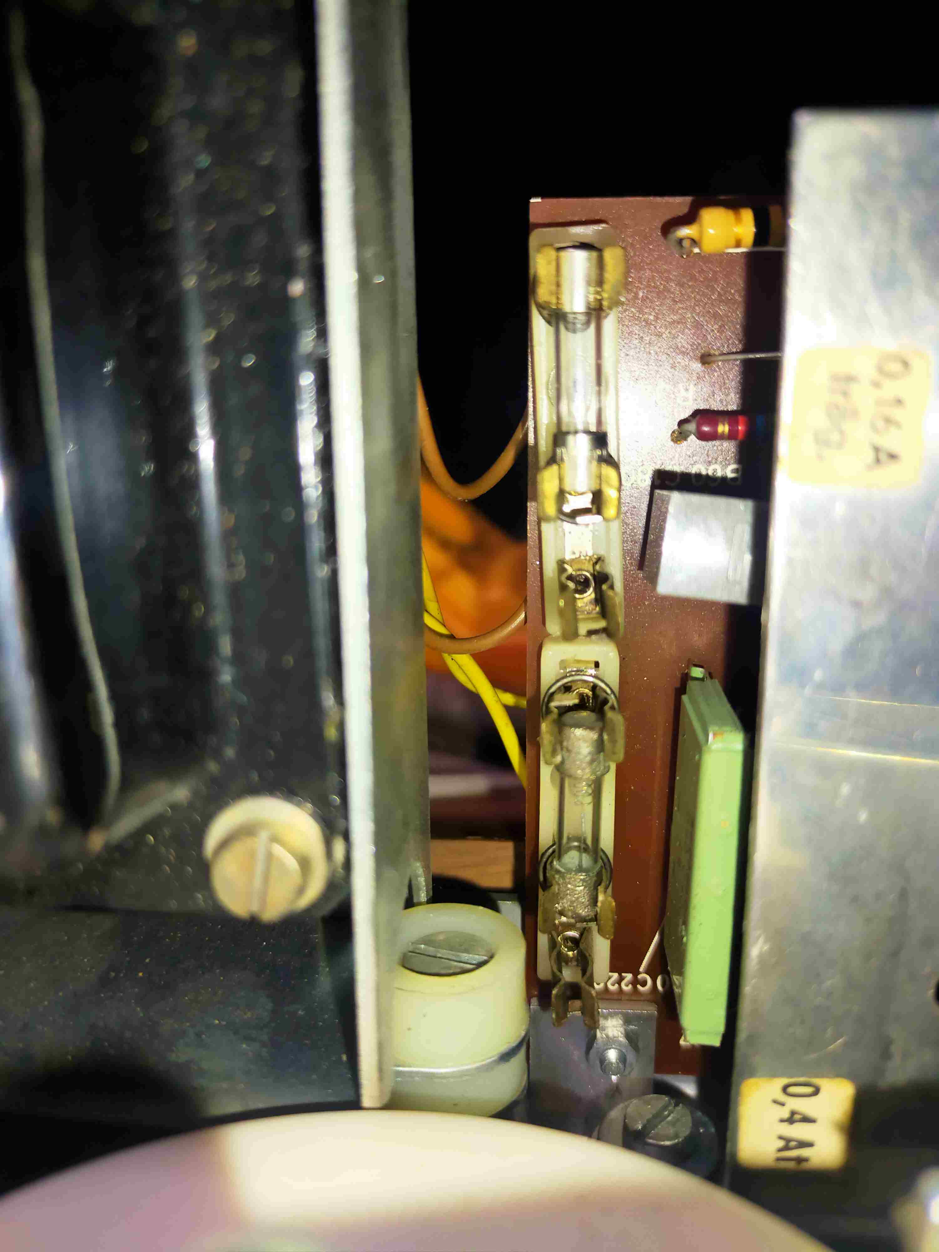

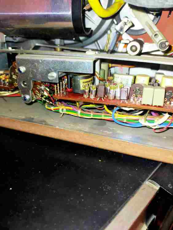

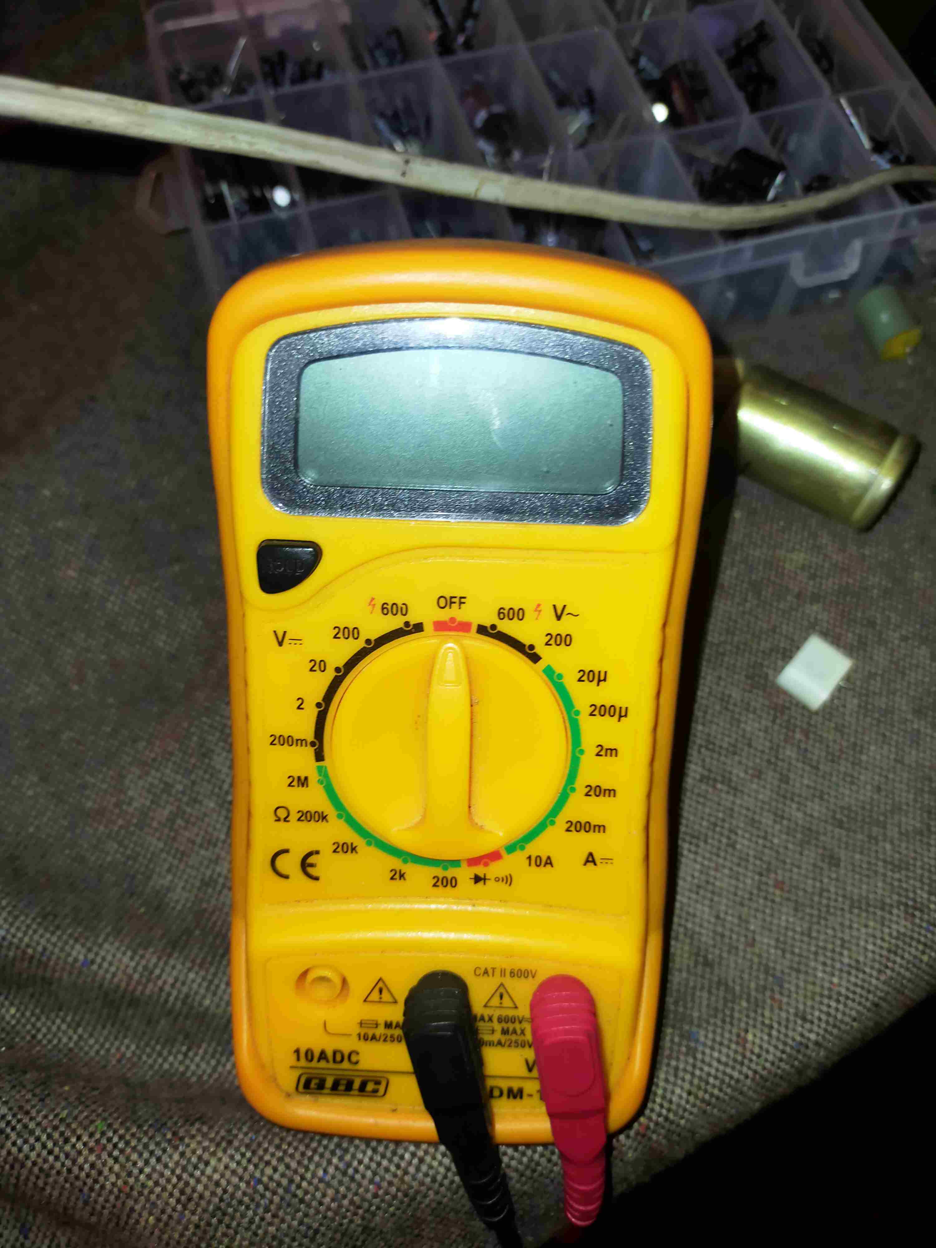

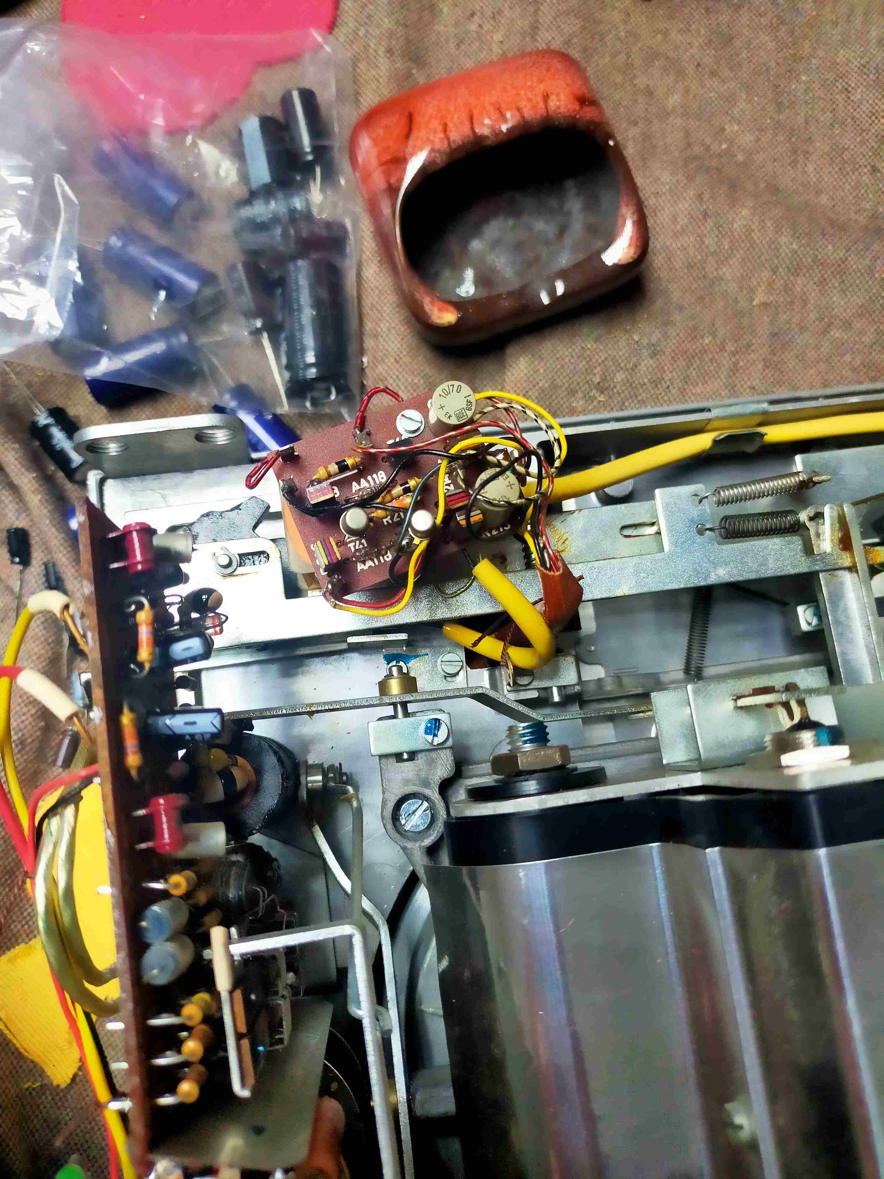

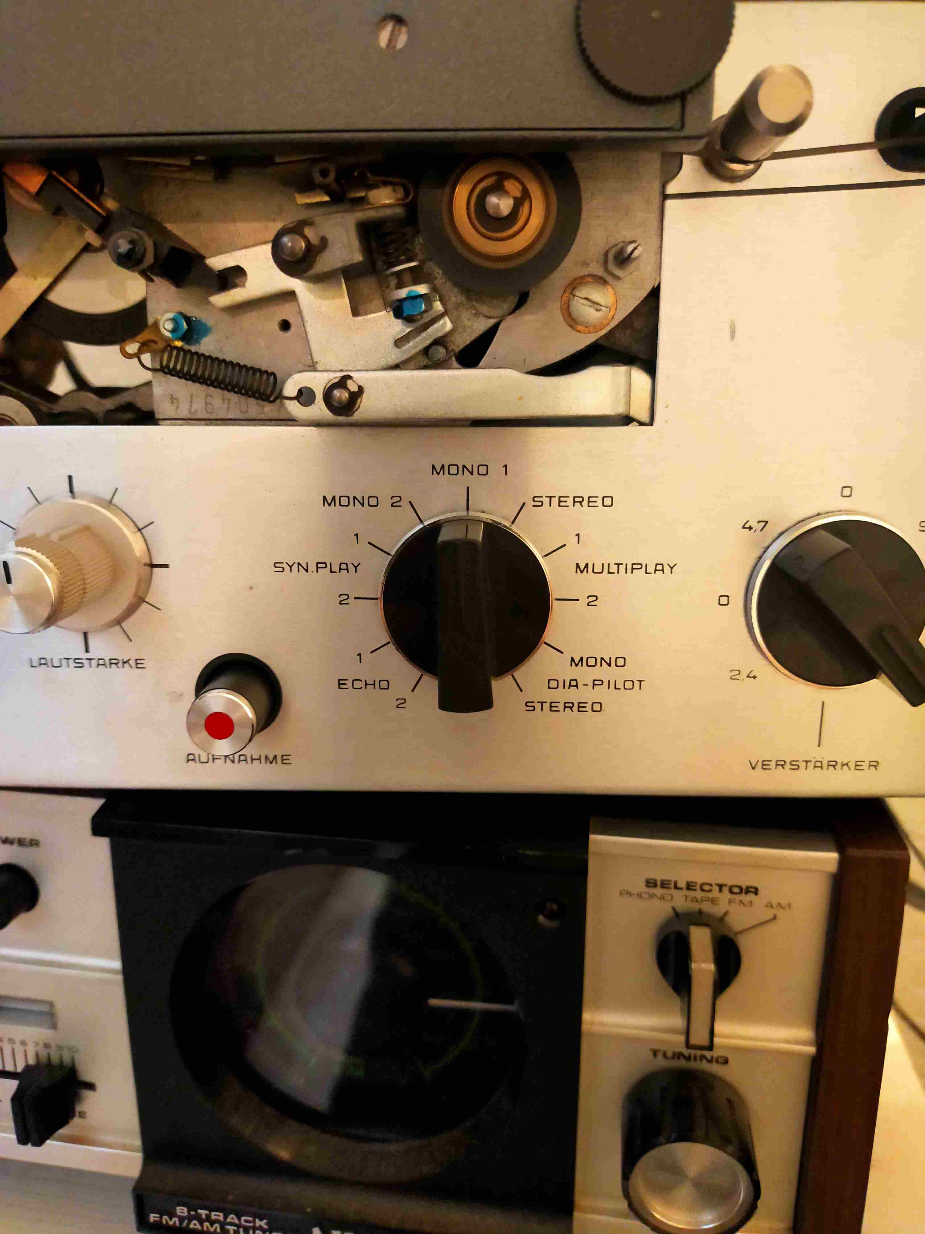

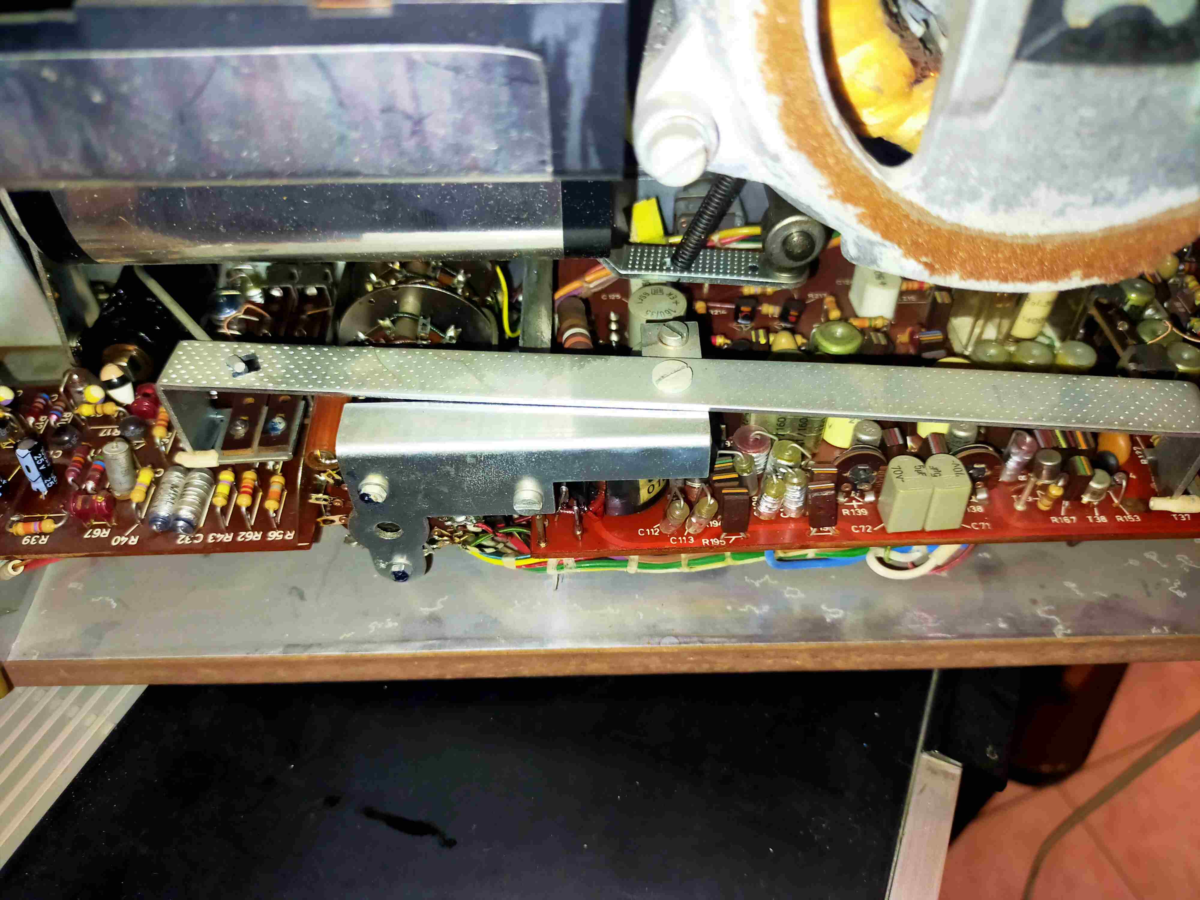

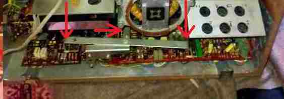

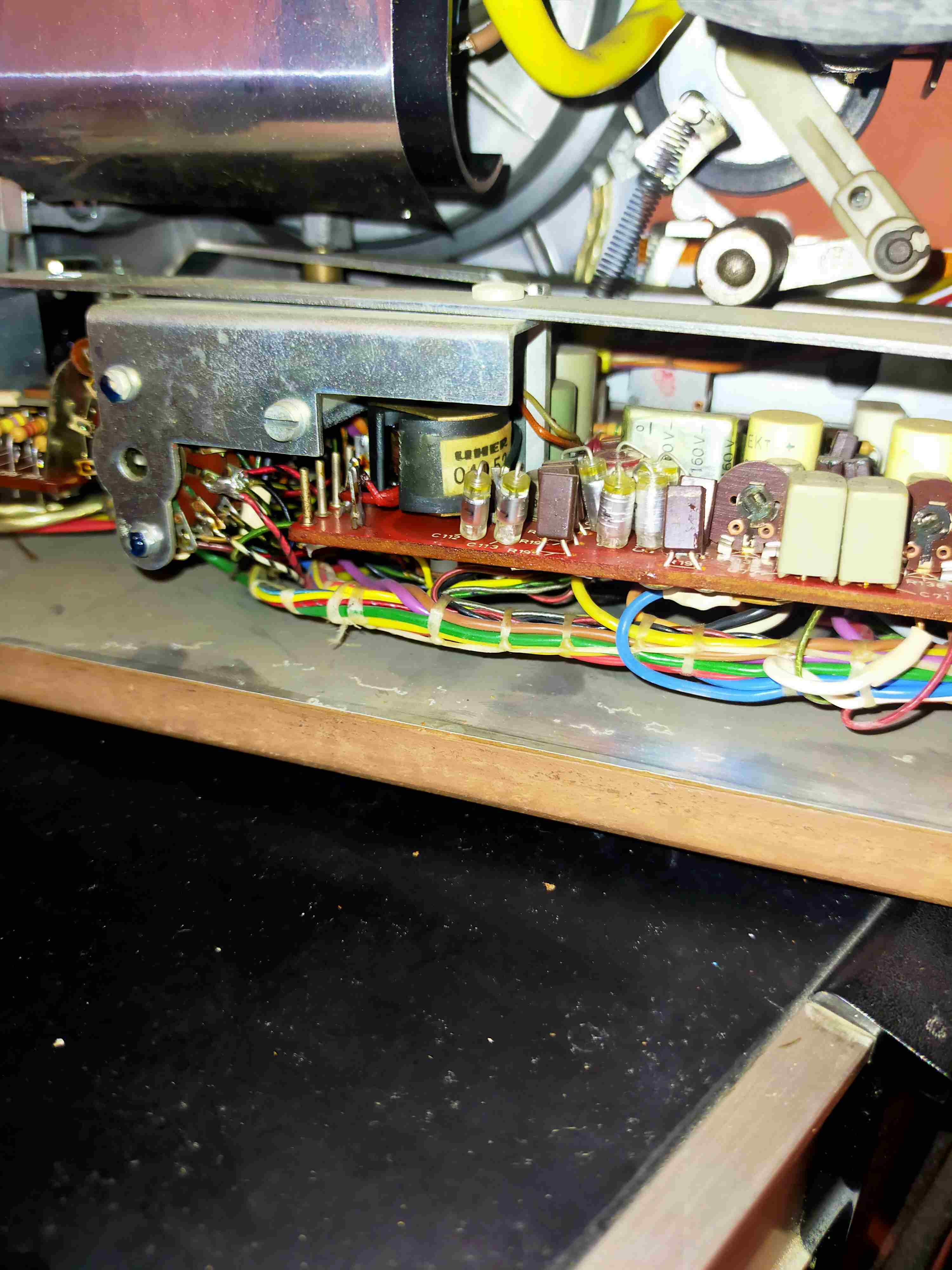

Registratore a bobine Uher Royal de luxe salta fusibile
Il filo che ho individuato che è saldato insieme alla C del T34 seguendo il percorso non scende verso la scheda grande ma fa il giro e va a finire a questa schedina che è avvitata sul selettore stop, play pausa. Sulla E di T33 ho 32,6 volt. Tra l'altro adesso sulla E di T34 ho 25,6 volt. Non lo accendevo da ieri non ho toccato niente.
Modificato: da lucio7979
  • Risposte 168
  • Created
  • Ultima risposta
Top Posters In This Topic
  • lucio7979
    84
  • NovellinoXX
    78
  • carlovittorio
    3
  • Riccardo Ottaviucci
    2
Sicuro che sulla "E" di T33 hai 32V circa?
Il filo che ho individuato che è saldato insieme alla C del T34 seguendo il percorso non scende verso la scheda grande ma fa il giro e va a finire a questa schedina che è avvitata sul selettore stop, play pausa.  Sulla E del T33 ho 32,6 volt. Sulla E di T34 adesso mi segna 25,6. Ma io l'apparecchio non lo accendo da ieri quando abbiamo comunicato l'ultima volta. Però provando è tutto sempre uguale.
Modificato: da lucio7979
14 minuti fa, lucio7979 ha scritto:
Sulla E di T33 ho 32,6 volt. Tra l'altro adesso sulla E di T34 ho 25,6 volt. Non lo accendevo da ieri non ho toccato niente.
Sui portafusibili hai messo un po' di disossidante?
Muovendo i vari selettori i relè commutano?
Modificato: da NovellinoXX
Sul portafusibili si ho messo il disossidante. Sinceramente il meccanismo all'interno del relè non lo vedo muovere. Però se cambio stereo,mono etc la situazione cambia. Ovvero in stereo va solo il canale destro, in mono fruscio si entrambi, su mono uno si sente un canale, su mono 2 l'altro.
Modificato: da lucio7979
Io i fusibili li ho trovati messi così. Che siano sbagliati? Ma non credo.
Modificato: da lucio7979
4 minuti fa, lucio7979 ha scritto:
Io i fusibili li ho trovati messi così. Che siano sbagliati?
Non credo, piuttosto quello in basso ha le teste non lucide come  quello in alto, sembrano corrose, che non faccia bene contatto?
Poi se non sbaglio ci sono delle clips elastiche, quelle vanno messe più in alto a stringere sul fusibile
Hai ragione. Il fusibile è tutto rotto mi si è aperto in mano appena ho tentato di toglierlo. Non me ne ero accorto. Però faceva contatto. Comunque che fusibile devo mettere? La sigla non si legge è corrosa. Era diverso dai normali. Non aveva un filamento unico ma una specie di spirale.
Modificato: da lucio7979
Devi leggere il valore, essendo il circuito diverso dallo schema penso sia inferiore a 1,6 come riportato dallo schema.
Prova con uno da 1A
Rapido? Li ho solo da 1,25 ampere.
Modificato: da lucio7979
5 minuti fa, lucio7979 ha scritto:
Rapido? Li ho solo da 1,25 ampere.
Prova! a ferragosto, con tutti i negozi chiusi, non facciamo i pignoli.😄
Modificato: da NovellinoXX
Quote
Ok non salta ma non cambia nulla.
Modificato: da lucio7979
7 minuti fa, lucio7979 ha scritto:
Ok non salta
Sono contento, specialmente se pensi che abbiamo scritto 3 pag. di post per un fusibile.🤣
Modificato: da NovellinoXX
Passiamo avanti. Vedi quella leva? dove ho messo le frecce ci dovrebbero essere dei commutatori a slitta
Controlla il movimento e poi disossidante
2 minuti fa, NovellinoXX ha scritto:
Sono contento, specialmente se pensi che abbiamo perso 3 pag. di post per un fusibile.🤣
Lo ho controllati sono azionati dalla manopola della velocità. Il movimento pare buono. Ho messo il disossidante.
Modificato: da lucio7979
Solo he al centro non ho commutatori ho una bobina sotto.
Modificato: da lucio7979
13 minuti fa, lucio7979 ha scritto:
Lo ho controllati sono azionati dalla manopola della velocità
Allora non c'entrano niente.
Fammi capire:
In che posizione del commutatore funzione il canale destro?
In che posizione del commutatore funzione il canale sinistro?
Pausa cena..................
Modificato: da NovellinoXX
Avevo fatto il video comunque. Mono 1 niente fruscio su entrambi i canali. Stereo (uno scatto a destra) solo canale destro. 1 sempre a destra solo canale sinistro. 2 solo canale destro. Mono dia pilot fruscio entrambi. Altro stereo ultimo a destra solo canale destro.
Ripartendo dal centro ma verso sinistra: Mono 2 entrambi si sentono. 1 niente. 2 sibilo lontanissimo della musica. 1 Echo niente. 2 entrambi. Vumeter sempre fermo morto.
Modificato: da lucio7979
Riesci a trovare il C34,  100uF 35V? se sì misura la tensione. Dovrebbe essere asservita
ad un pulsante "AufnOhme Recording Key".
Il tuo tester ha anche la funzione di generatore di una nota a 1000/800 Hz?
Modificato: da NovellinoXX
Appena torno a casa controllo subito. Scusa.
Eccomi. Si il C34 è uno di quelli che ho cambiato ieri. Era fuori range. Ho sostituito il C16 il C34 e il C15 . Cos'è il generatore di nota? Ho il tester che suona quando metti in giunzione.
Modificato: da lucio7979
8 minuti fa, lucio7979 ha scritto:
Ho il tester che suona quando metti in giunzione
No, non e' quello, posta una foto del tester
