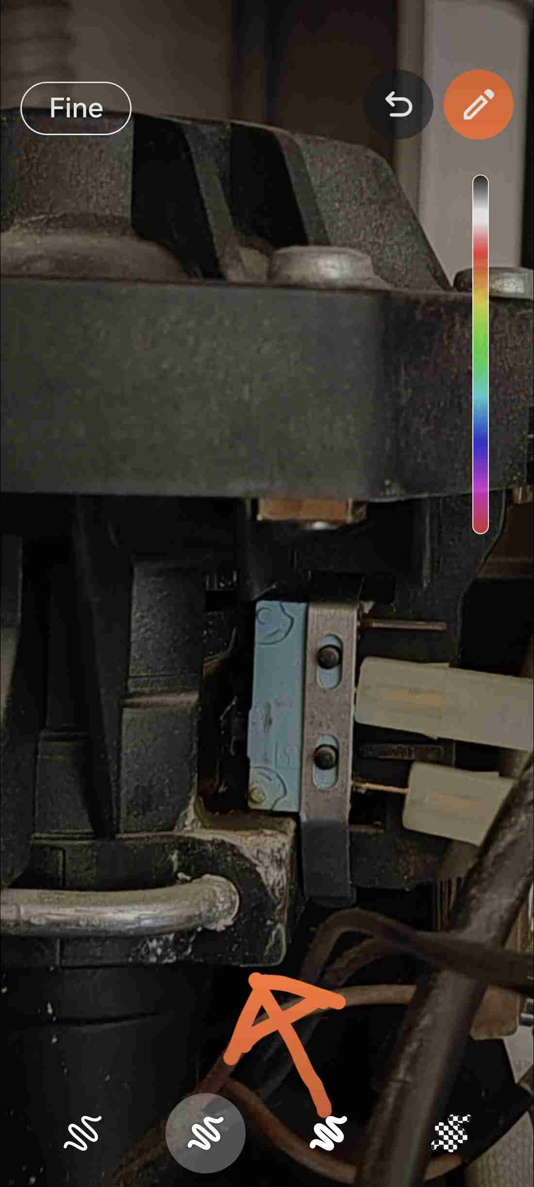

Chaffoteaux elexia comfort
fabio71b
Buonasera qualcuno può consigliarmi ho una perdita d'acqua piccole gocce dalla valvola a tre vie ho sostituito L'otturatore ma la perdita continua ad uscire dal buco dove si vede L'otturatore...
Ora sono tentato di sostituire il kit membrana nella parte superiore....
Cosa ne pensate grazie in anticipo per i consigli....
Saluti FabioScreenshot_20230808_223051.thumb.jpg.b577b80f851b0ffc2bb66ac134d420f8.jpg
Link al commento
Condividi su altri siti
Stefano Dalmo
Che se si abbassa la pressione il caldaia perde ancora nella zona otturatore  , mentre se non cala devi revisionare il gruppo acqua , gli O-ring in cui  scorre l'alberino che spinge il piattello che si trova sotto la membrana.
Link al commento
Condividi su altri siti
  • 3 months later...
Grazie mille del consiglio la pressione della caldaia non scende ancora la ho in questa situazione con una bacinella sotto...
Confermi quelle che sono sopra nel corpo motore....
Saluti Fabio.
Link al commento
Condividi su altri siti
Grazie mille del consiglio la pressione della caldaia non scende ancora la ho in questa situazione con una bacinella sotto...
Confermi quelle che sono sopra nel corpo motore.... Cambio tutto il kit membrane
Saluti Fabio.
Link al commento
Condividi su altri siti
