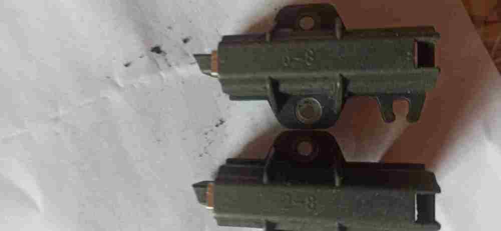

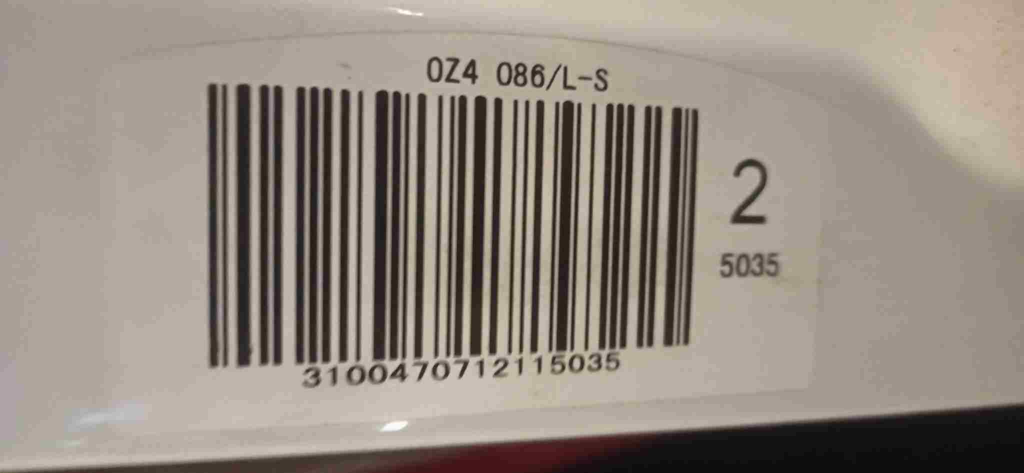

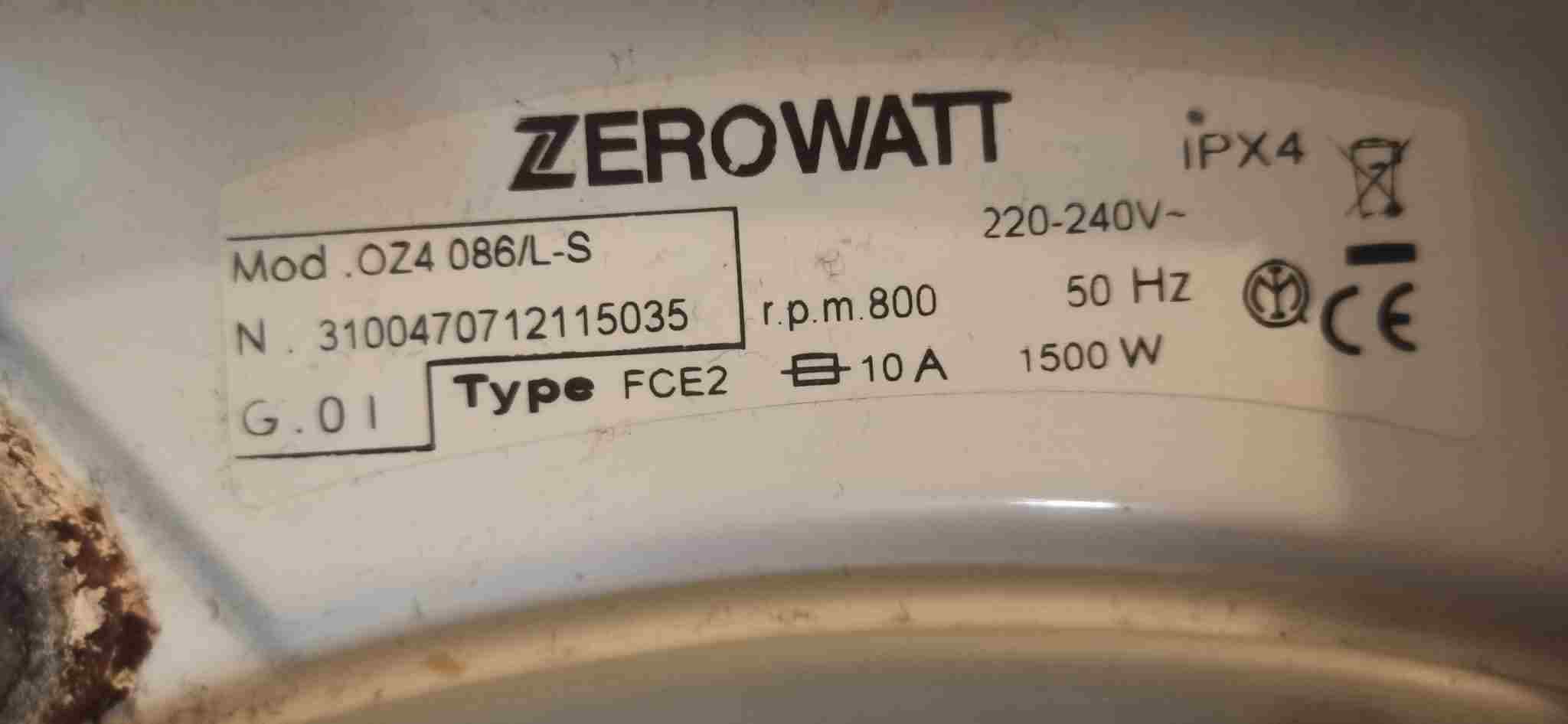

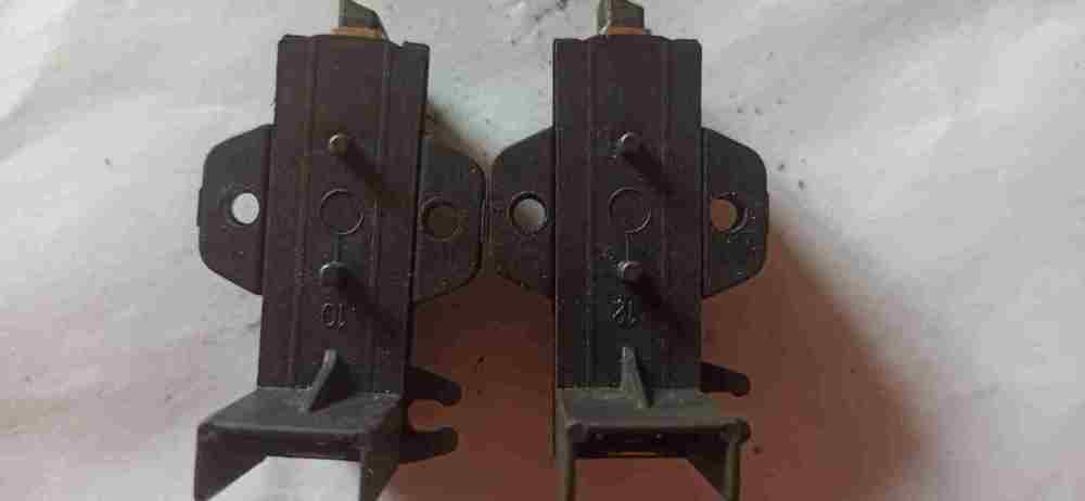

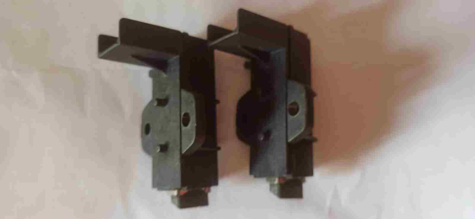

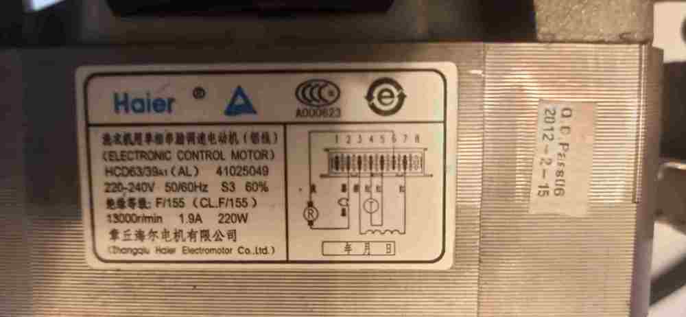

che 1 Inserito: 10 agosto 2023 Segnala Share Inserito: 10 agosto 2023 Salve a tutti, A qualcuno è successo che la lavatrice in oggetto non gira il cestello? Praticamente prende acqua, ma non gira il cestello. Poi selezionando il programma "centrifuga" scarica l'acqua ma non gira il cestello. Controllando con un amico la cinghia, il motore e le spazzole è sono tutti ok. Penso possa essere il condensatore, oppure la scheda elettronica. Sbaglio? Ringrazio in anticipo. Stefano. https://www.clickforshop.it/oz-4-086-l-s-zerowatt-lavatrice-stretta-40-cm-classe-a-6-kg-800-giri-P8144.htm Link al commento Condividi su altri siti More sharing options...
UABC80 Inserita: 10 agosto 2023 Segnala Share Inserita: 10 agosto 2023 31 minuti fa, che 1 ha scritto: Penso possa essere il condensatore Se ha le spazzole non ha il condensatore. Sicuro che le spazzole siano ok? Quanto sono lunghe? Il cesto gira libero se mosso a mano? Link al commento Condividi su altri siti More sharing options...
Stefano Dalmo Inserita: 10 agosto 2023 Segnala Share Inserita: 10 agosto 2023 Posta una foto delle spazzole smontate . Link al commento Condividi su altri siti More sharing options...
che 1 Inserita: 10 agosto 2023 Autore Segnala Share Inserita: 10 agosto 2023 4 ore fa, UABC80 ha scritto: Se ha le spazzole non ha il condensatore. Sicuro che le spazzole siano ok? Quanto sono lunghe? Il cesto gira libero se mosso a mano? Grazie per la risposta. Si, il cesto gira libero se mosso a mano. Link al commento Condividi su altri siti More sharing options...
UABC80 Inserita: 10 agosto 2023 Segnala Share Inserita: 10 agosto 2023 Questa è una buona notizia. Però scusa l'insistenza, sarebbe utile essere sicuri delle condizioni delle spazzole. Quindi: 6 ore fa, UABC80 ha scritto: Quanto sono lunghe? 6 ore fa, Stefano Dalmo ha scritto: Posta una foto delle spazzole smontate . Link al commento Condividi su altri siti More sharing options...
che 1 Inserita: 11 agosto 2023 Autore Segnala Share Inserita: 11 agosto 2023 15 ore fa, UABC80 ha scritto: Questa è una buona notizia. Però scusa l'insistenza, sarebbe utile essere sicuri delle condizioni delle spazzole. Quindi: Purtroppo il mio amico ha gia' rimontato il motore, è io purtroppo non ho pensato a fere le foto. Mi ha fatto vedere che erano abbastanza lunghe per "toccare"/fare il contatto. Ho fatto caso che il motore è della Haier. (pensavo della Candy), (giusto per curiosità). Quindi mi sembra di capire che secondo voi, la causa sono le spazzole? probabilità in percentuale? Circa 90%, suppongo. Link al commento Condividi su altri siti More sharing options...
fisica Inserita: 11 agosto 2023 Segnala Share Inserita: 11 agosto 2023 traducendo "abbastanza" in centimetri, per te che le hai viste quanto erano lunghe? Link al commento Condividi su altri siti More sharing options...
UABC80 Inserita: 11 agosto 2023 Segnala Share Inserita: 11 agosto 2023 Le spazzole, anche quando sono "arrivate", toccano. Ma non fanno contatto bene Per quello bisognerebbe sapere con certezza il loro stato e magari anche quello del motore, altrimenti si fanno un mare di ipotesi e non si arriva a nulla di concreto Link al commento Condividi su altri siti More sharing options...
che 1 Inserita: 11 agosto 2023 Autore Segnala Share Inserita: 11 agosto 2023 8 minuti fa, UABC80 ha scritto: Le spazzole, anche quando sono "arrivate", toccano. Ma non fanno contatto bene Per quello bisognerebbe sapere con certezza il loro stato e magari anche quello del motore, altrimenti si fanno un mare di ipotesi e non si arriva a nulla di concreto Capito. Dovrei chiedere di nuovo a smontare il motore... Grazie mille. Grazie a tutti. Link al commento Condividi su altri siti More sharing options...
UABC80 Inserita: 11 agosto 2023 Segnala Share Inserita: 11 agosto 2023 Ricordati le foto! 😉 Link al commento Condividi su altri siti More sharing options...
che 1 Inserita: 11 agosto 2023 Autore Segnala Share Inserita: 11 agosto 2023 22 minuti fa, UABC80 ha scritto: Ricordati le foto! 😉 Grazie mille, a questo punto forse conviene acquistare già le spazzole nuove e amin. Costano meno le spazzole che la chiamata di un tecnico. Link al commento Condividi su altri siti More sharing options...
UABC80 Inserita: 11 agosto 2023 Segnala Share Inserita: 11 agosto 2023 Prima di comprarle è meglio sapere con certezza in che stato sono… Link al commento Condividi su altri siti More sharing options...
che 1 Inserita: 22 agosto 2023 Autore Segnala Share Inserita: 22 agosto 2023 Ecco le foto..provato anche a far girare il cestello (vuoto), con la cinghia staccata, ma non va lo stesso. Parte la pompa e scarica l'acqua (in programma "centrifuga"), ma non gira il cestello. Le spazzole, premendole, tornano in dietro. Link al commento Condividi su altri siti More sharing options...
Stefano Dalmo Inserita: 22 agosto 2023 Segnala Share Inserita: 22 agosto 2023 (modificato) Sostituisci queste spazzole che sono all'osso!!!🤷 Scusa , ma su che base dici che sono buone , non capisco . Modificato: 22 agosto 2023 da Stefano Dalmo Link al commento Condividi su altri siti More sharing options...
borgo77 Inserita: 22 agosto 2023 Segnala Share Inserita: 22 agosto 2023 cambia le spazzole, sono alla frutta poi vedi scusa Stefano, ci siamo sincronizzati😀 Link al commento Condividi su altri siti More sharing options...
Stefano Dalmo Inserita: 22 agosto 2023 Segnala Share Inserita: 22 agosto 2023 4 minuti fa, borgo77 ha scritto: scusa Stefano, ci siamo sincronizzati😀 👍 Tranquillo Link al commento Condividi su altri siti More sharing options...
che 1 Inserita: 22 agosto 2023 Autore Segnala Share Inserita: 22 agosto 2023 Grazie mille. Domani vedo. Link al commento Condividi su altri siti More sharing options...
che 1 Inserita: 24 agosto 2023 Autore Segnala Share Inserita: 24 agosto 2023 Ragazzi, una domanda: ho visto il prezzo su ebay e costano 11 euro, mentre quelle originali 25 euro. Secondo voi, quali convengono? Ringrazio in anticipo. Link al commento Condividi su altri siti More sharing options...
Stefano Dalmo Inserita: 24 agosto 2023 Segnala Share Inserita: 24 agosto 2023 Quelle da 11 vanno bene lo stesso se è solo una questione di prezzo . Link al commento Condividi su altri siti More sharing options...
Ciccio 27 Inserita: 24 agosto 2023 Segnala Share Inserita: 24 agosto 2023 Non so se quelle più economiche sono più "dure" e si sentono di più. 🤷🏽 Link al commento Condividi su altri siti More sharing options...
Stefano Dalmo Inserita: 24 agosto 2023 Segnala Share Inserita: 24 agosto 2023 Tutte quelle che compro , anche originali. , si sentono tutte ! Link al commento Condividi su altri siti More sharing options...
che 1 Inserita: 24 agosto 2023 Autore Segnala Share Inserita: 24 agosto 2023 Grazie mille, il rivenditore (l'assistenza Candy), diceva che quelle originali durano anche 4/5 anni, mentre quelle non originali 6 mesi..... a me ha sembrato strano ed ho preferito le non originali da 11 euro. Link al commento Condividi su altri siti More sharing options...
UABC80 Inserita: 24 agosto 2023 Segnala Share Inserita: 24 agosto 2023 A me capitava che l'unica differenza tra ricambio originale e non fossero l'imballaggio e il prezzo, perché i componenti erano fabbricati dalla stessa ditta… Magari anche in questo caso è così Link al commento Condividi su altri siti More sharing options...
Ciccio 27 Inserita: 24 agosto 2023 Segnala Share Inserita: 24 agosto 2023 🤷🏽 Link al commento Condividi su altri siti More sharing options...
che 1 Inserita: 3 settembre 2023 Autore Segnala Share Inserita: 3 settembre 2023 Eccomi, vorrei ringraziarvi tantissimo!!! Erano proprio le spazzole. Adesso funziona perfettamente. Le spazzole acquistate da 10 euro, sono diverse delle originali. Hanno la struttura in colore diverso (rosso) vs nero di quelle originali. (Oltre chè ka confezione diversa). Sono proprio contento. Grazie mille!!! Grazie di tutto!!! Link al commento Condividi su altri siti More sharing options...
