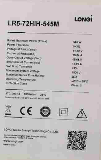

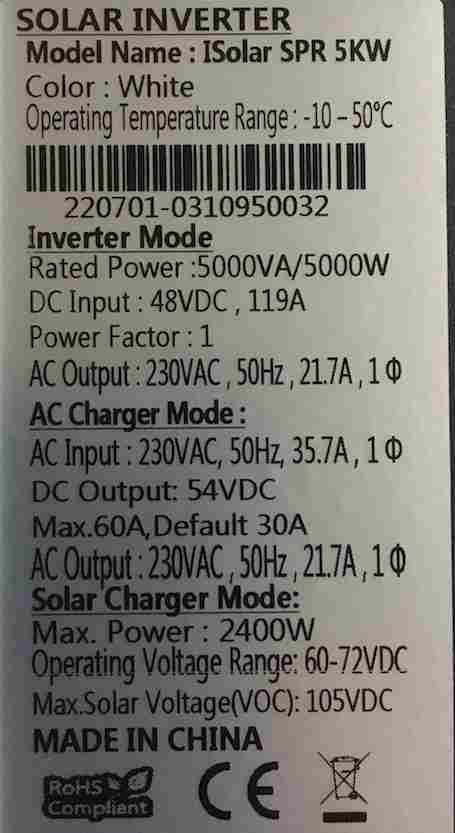

come collegare pannelli e inverter
Salve a tutti, premetto che sono un neofita del fotovoltaico; mi hanno regalato un inverter Easun Power 5kw ma dall’etichetta non riesco a capire, c’è qualcuno che possa spiegarmene voce x voce il significato?
Inoltre avendo acquistato 8 pannelli Longi da 545kw, quale pensate sia il modo migliore di collegarli sia tra loro che all’inverter? Vi sarei grato se mi proponeste tutte le varie soluzioni, nel caso anche con qualche schema, per poter fare funzionare il tutto nel migliore dei modi.
Grazie a coloro che vorranno aiutarmi.
Schermata 2023-08-10 alle 11.36.33.jpg
Schermata 2023-08-10 alle 11.37.07.jpg
