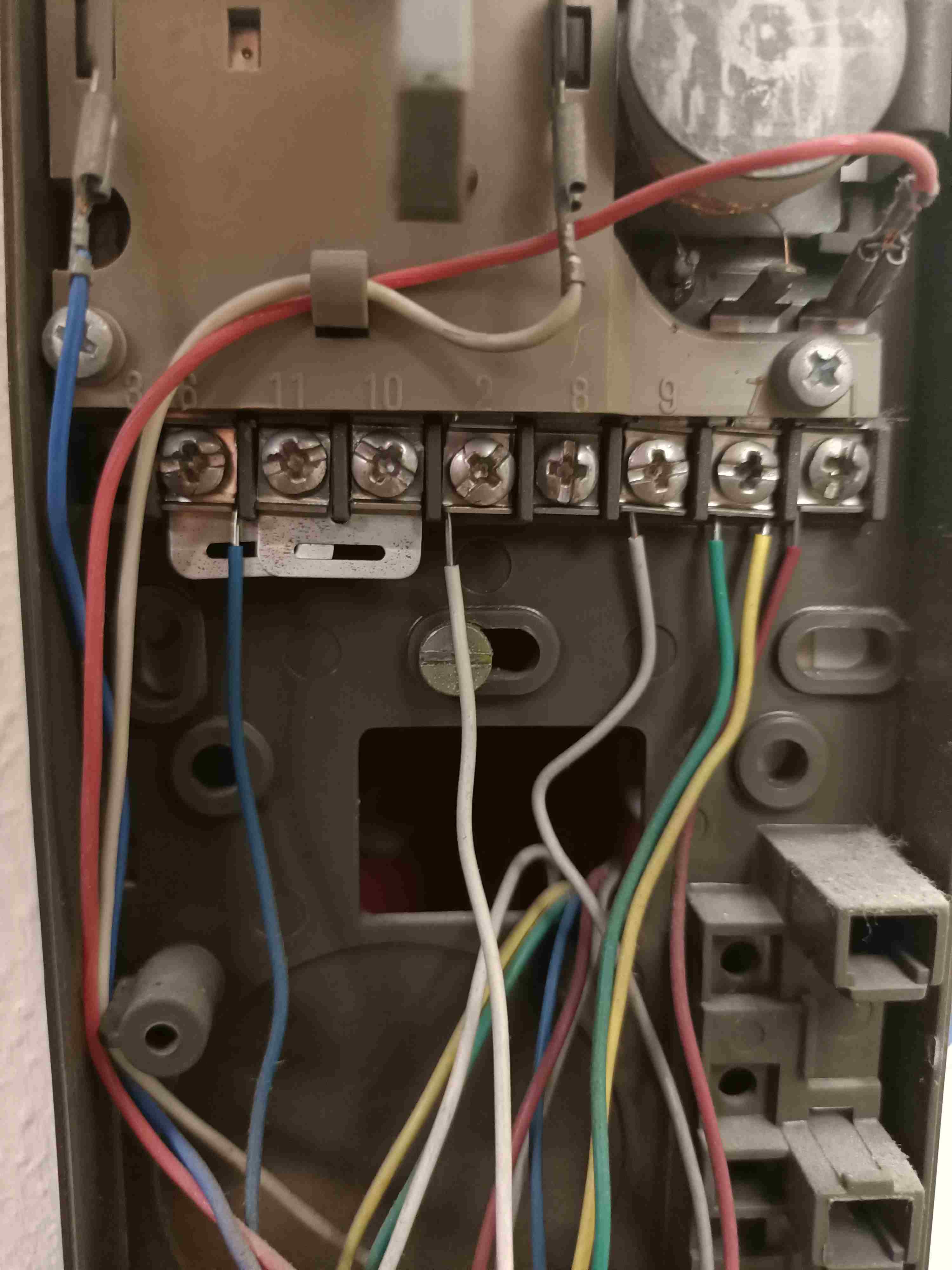

cricco Inserito: 10 agosto 2023 Segnala Inserito: 10 agosto 2023 Buongiorno, devo sostituire un vecchio citofono (credo Urmet, ma non so che modello) con un 1133/15. Ho dato un'occhiata ai forum per il collegamento dei cavi e mi sembra di capire che il 7 (nella morsettiera del vecchio) corrisponde al CA (in quella del nuovo). Se così fosse, ho un problema perché nel mio vecchio ho 2 fili nel 7. Allego foto del citofono vecchio. Scusate non sono molto pratico, ringrazio chiunque possa aiutarmi
ROBY 73 Inserita: 10 agosto 2023 Segnala Inserita: 10 agosto 2023 Ciao cricco, 8 ore fa, cricco ha scritto: ...........Se così fosse, ho un problema perché nel mio vecchio ho 2 fili nel 7. E tu ricollegali ancora semplicemente entrambi nel CA, tutto qui. Facci sapere i risultati
ROBY 73 Inserita: 19 agosto 2023 Segnala Inserita: 19 agosto 2023 7 ore fa, cricco ha scritto: vi aggiorno Attendiamo fiduciosi, prego
