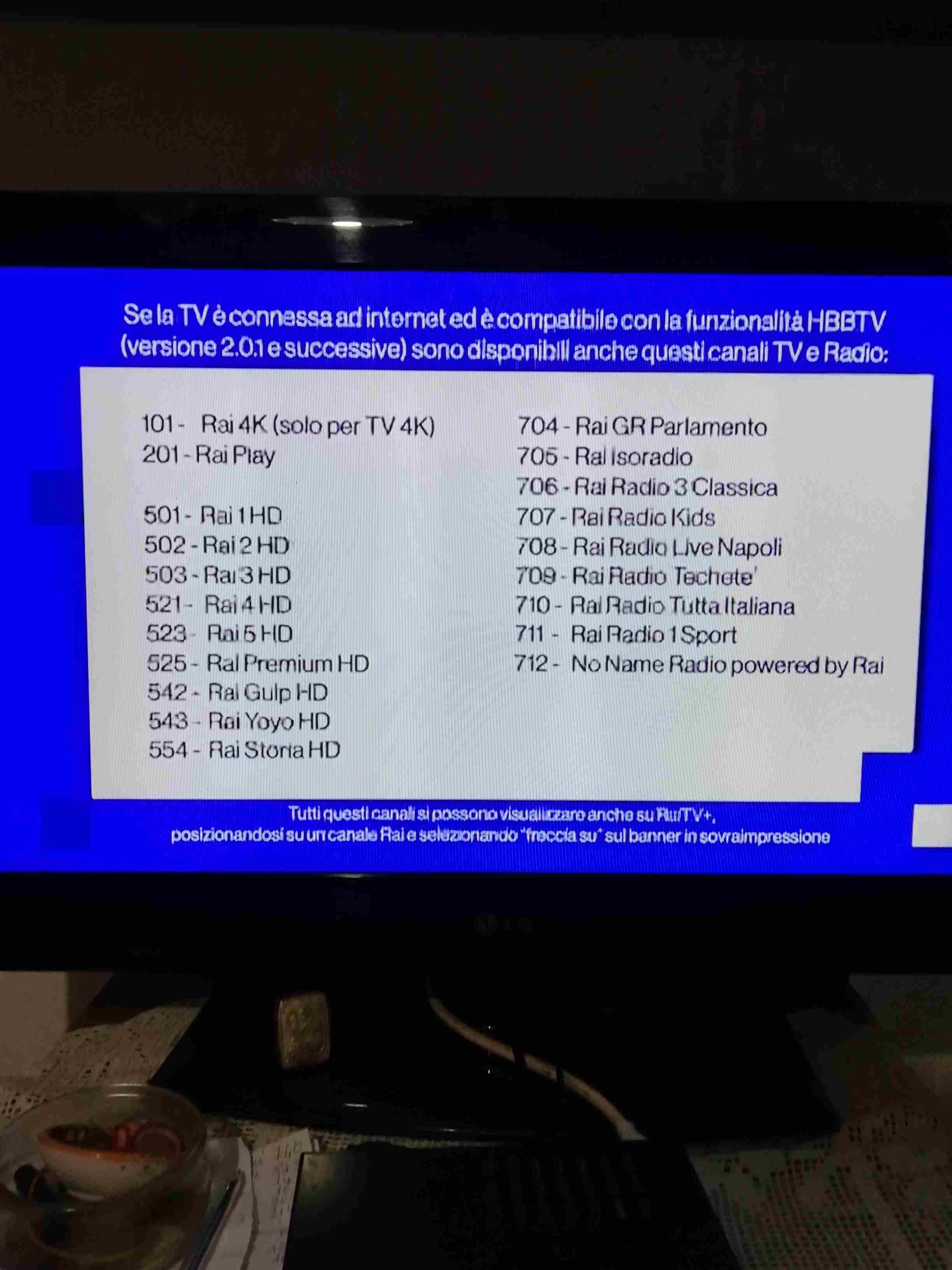

decoder Seleco dvb-t2 jn-03
salve a tutti. ho collegato questo decoder esterno a un vecchio TV lg  con integrato decoder   dvb - t1, poiché la tv in questi giorni non prende più
i canali Rai 1-2-3.
dopo aver fatto la ricerca dei canali prima del tv  senza decoder esterno collegato, è poi con  con decoder esterno  collegato il risultato non cambia, anche con il decoder esterno abilitato per il dvb-t2 i canali Rai  1-2-3 HD non  prendono.
in questi 3 canali esce una schermata, e possibile che i decoder voglia aggiornato?
ora posto la foto della schermata che appare. IMG_20230810_195300.thumb.jpg.eb29a404da54b905765b59a208dce487.jpg
Quella è la schermata di Rai 4K, posizione 101
Rai 1 2 3 sono su 1,2,3
Se non li ricevi potresti avere un problema in antenna
mah! non vorrei sbagliarmi a me quella schermata mi appare su 501 502 503 canali rai HD, non su posizione 101 4K come dici tu . in pratica da ieri sono spariti  dalla lista i canali1-2-3.
quindi dici  potrebbe essere un problema di antenna?
Modificato: da sergio1289
il problema sembra sia stato risolto facendo l'aggiornamento del tv.
proverò a fare l'aggiornamento anche del decoder esterno vediamo se funziona ugualmente. grazie
eseguito aggiornamento decoder esterno, scaricando i file bin in una chiavetta  inserita nel decoder con risultato positivo.
ora le reti Rai 1-2-3 sono ricomparse.
grazie a tutti.
