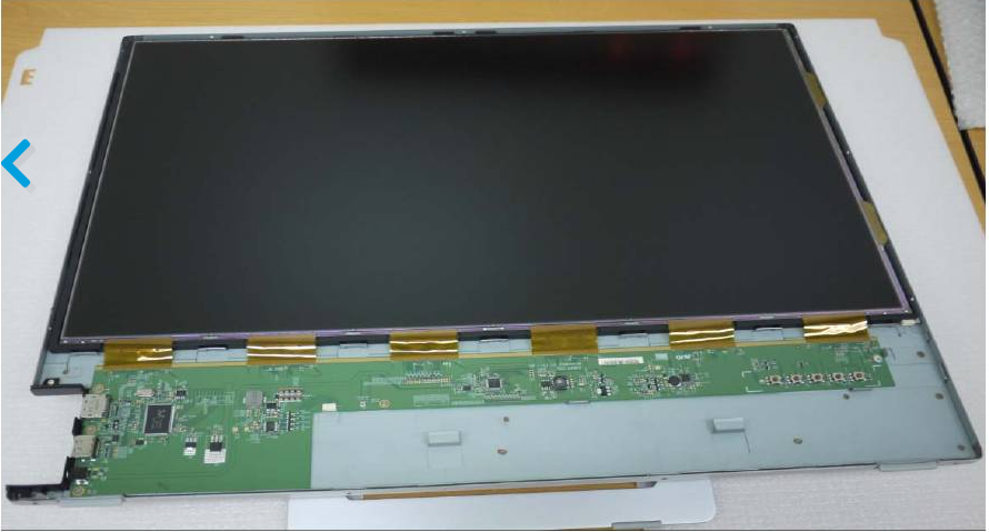

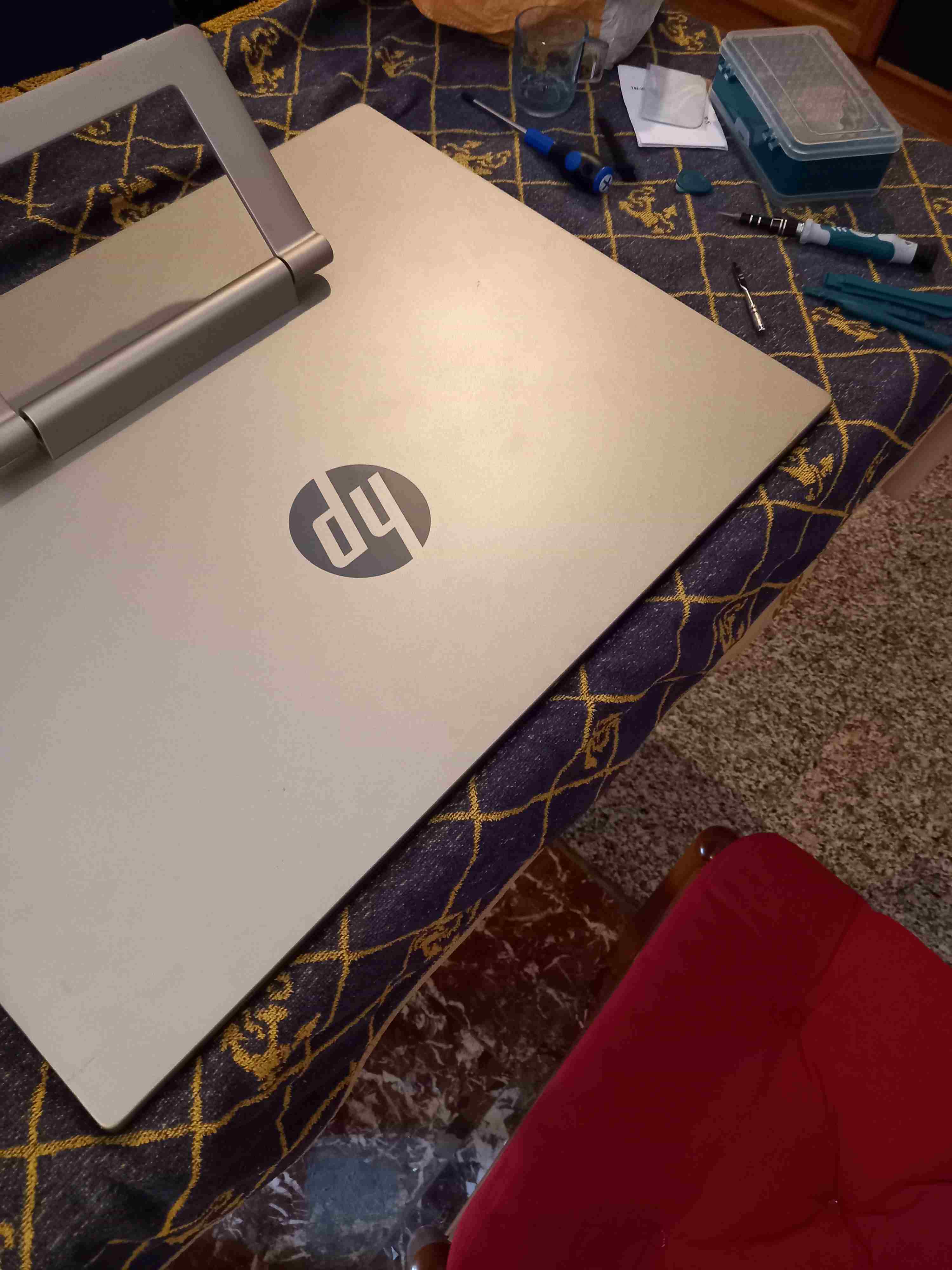

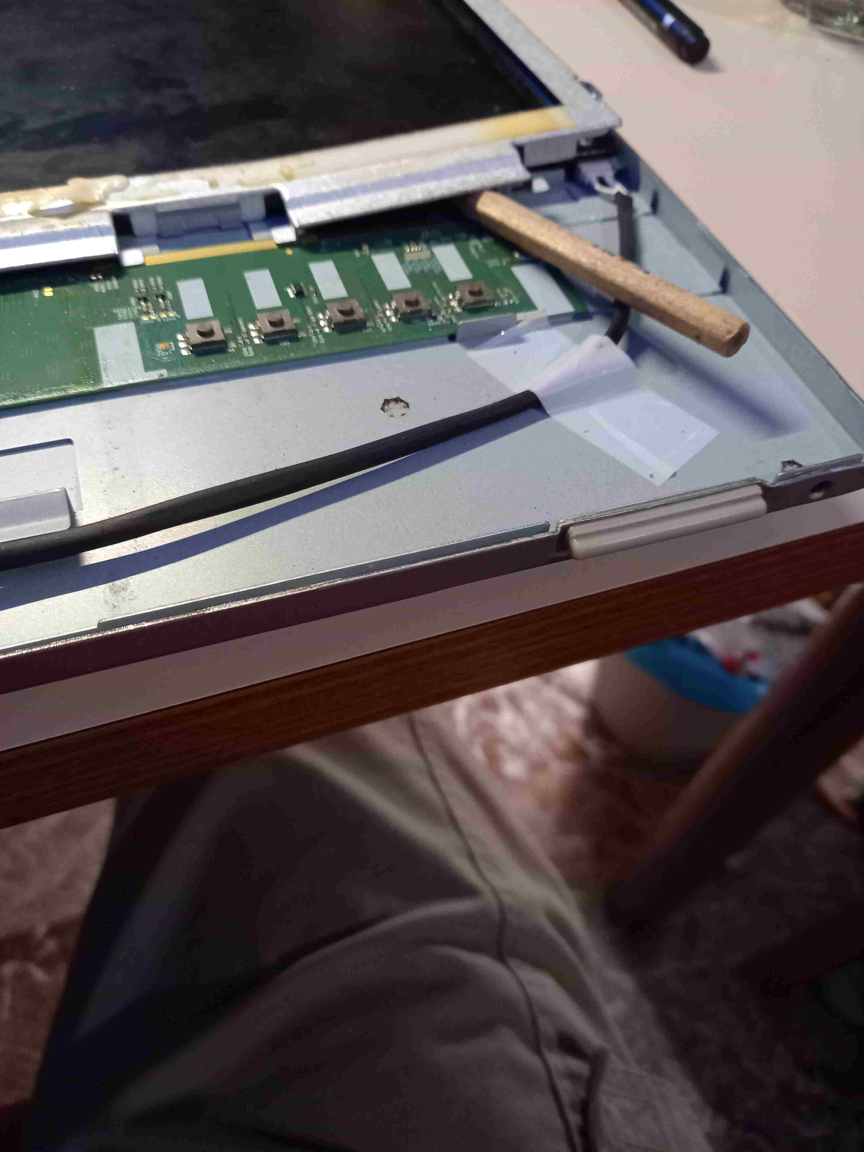

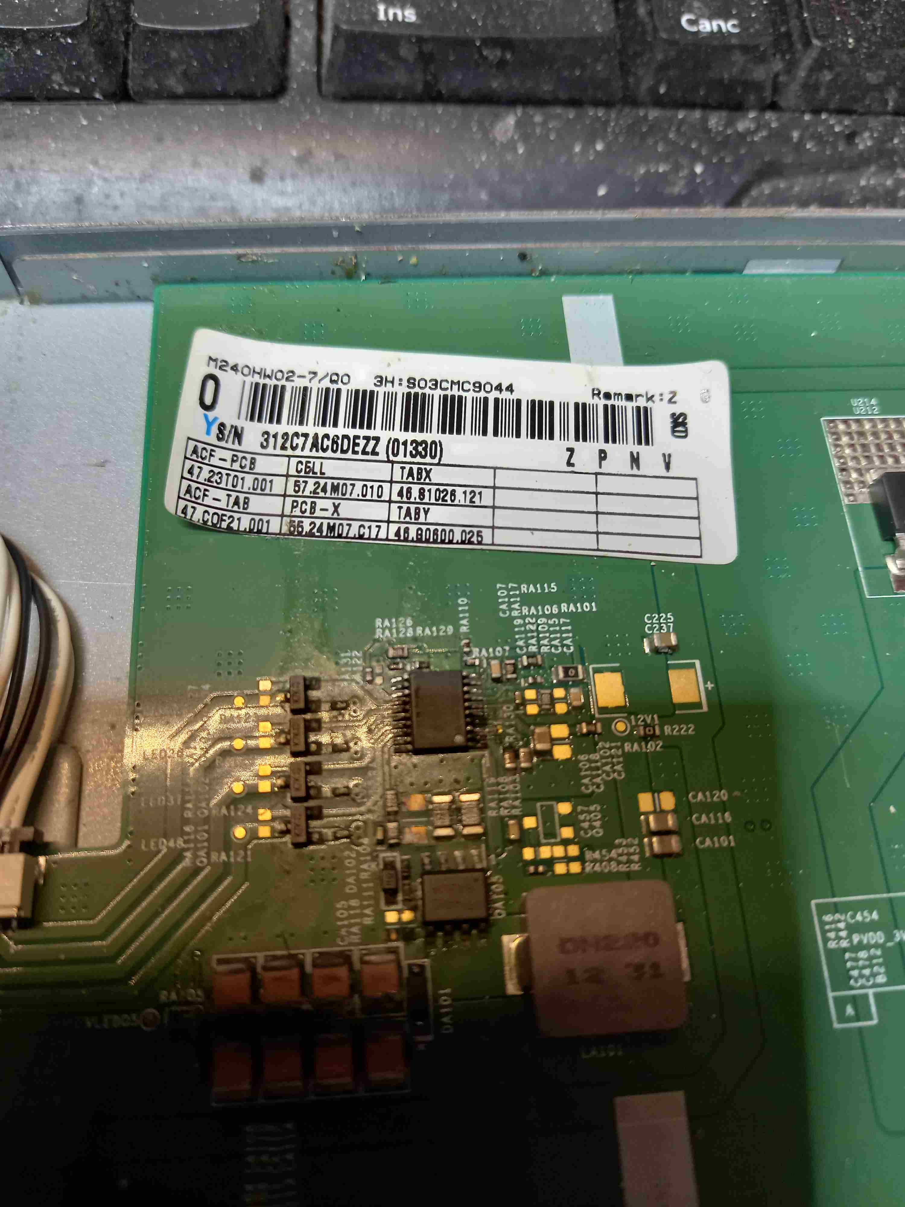

Davegolia7722 Inserito: 11 agosto 2023 Segnala Inserito: 11 agosto 2023 Ho fatto una cazzat enorme Mi vergogno anche a dirlo, comunque sia !!! Mi ha tirato un corto circuito, molto probabilmente, ho provato ad aprirlo ma non sono riuscito ad aprirlo del tutto. Comunque sia, può essere anche soltanto il fusibile di alimentazione, o più probabilmente una EPROM ???
Davegolia7722 Inserita: 4 settembre 2023 Autore Segnala Inserita: 4 settembre 2023 Amen scheda bruciata Quale è il sito migliore per trovare una scheda elettronica del settembre 2012 HP x2401 monitor ??? Scheda elettronica unica Cordiali saluti Davidone
Dumah Brazorf Inserita: 4 settembre 2023 Segnala Inserita: 4 settembre 2023 E' questo qui? non troverai mai nulla in giro, lo schermo è saldato direttamente alla scheda.
Davegolia7722 Inserita: 6 settembre 2023 Autore Segnala Inserita: 6 settembre 2023 Buona notte Dumah, grazie davvero tantissimo per le dritte !!! Ma credo che il mio monitor non sia saldato tra scheda e display, vedi foto con matita !!! Ho fatto le foto alle etichette dei codici della scheda elettronica, ma non capisco quale codice bisogna cercare, perché non c'è scritto N model prima !!! Ti mando alcune foto, mi puoi aiutare per cercare la scheda di ricambio?
Dumah Brazorf Inserita: 6 settembre 2023 Segnala Inserita: 6 settembre 2023 Quello che hai sollevato è solo un altro pezzo della scocca in metallo.
Davegolia7722 Inserita: 8 settembre 2023 Autore Segnala Inserita: 8 settembre 2023 Allora Dumah, gliela do su, anche se trovo la scheda di ricambio, non si riesce a collegarla al display ??? Non serve che cerco niente allora ??? Scusami davvero tantissimo, ma io non sono un esperto in questa materia !!!
