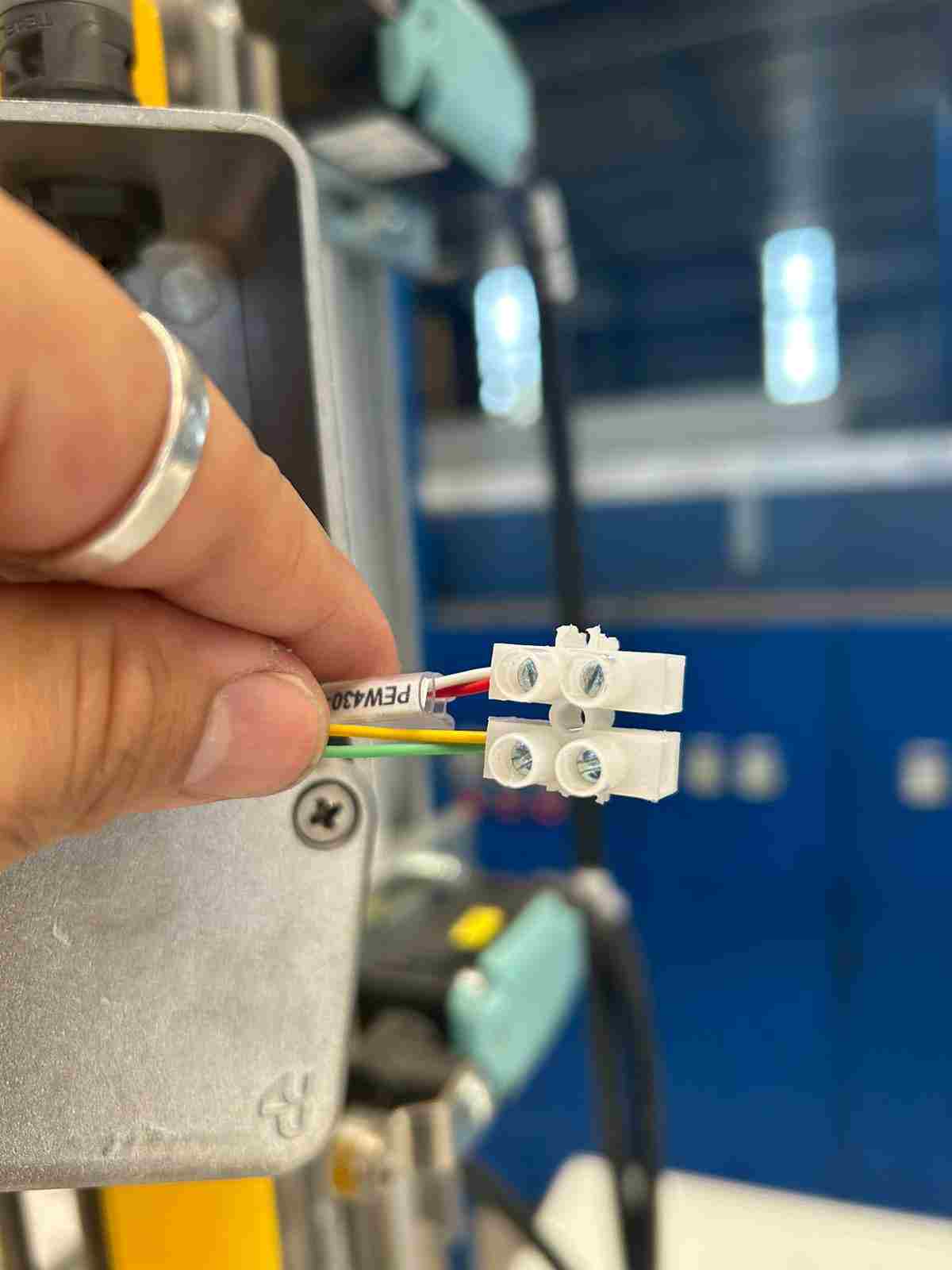

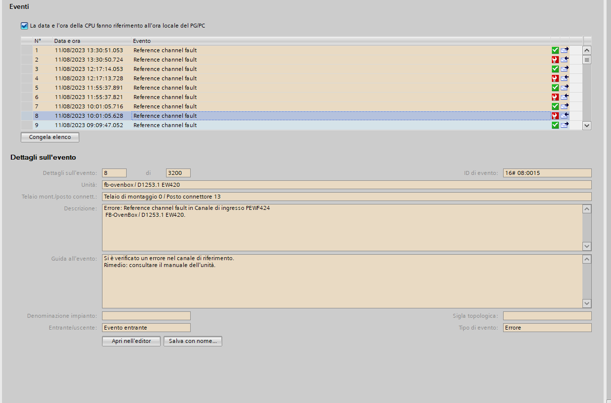

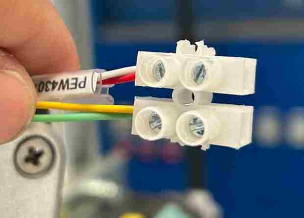

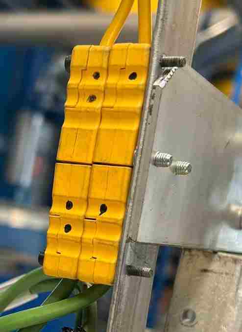

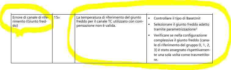

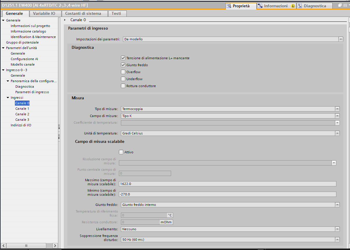

Delgado Joseph Inserito: 11 agosto 2023 Segnala Share Inserito: 11 agosto 2023 Buongiorno, sto facendo un collaudo per un forno con delle termocoppie di tipo K collegate a varie scheda di ingressi 6ES7 134-6JD00-0CA1 con sottobasi di tipo A1 sotto un remoto IM155. ultimamente la diagnostica della CPU 1500 mi sta restituendo un errore del canale di riferimento (immagine allegata) che non riesco a capire da dove provenga. le termocoppie rilevano la temperatura periodicamente (normalmente ogni 10/20 secondi) da un corpo di alluminio, il sistema è gia funzionante anche in vari impianti con stesse parametrizzazioni delle schede ed è la prima volta che mi capita un problema del genere. ho provato a cambiare sia schede che sotto basi ma nulla, ho abilitato il controllo "Tensione di alimentazione L+ mancante" e "Giunto freddo". 4 schede ingressi TC e tute quante lo stesso problema, chi prima o chi dopo o tutte insieme con canali sempre diversi in errore. Link al commento Condividi su altri siti More sharing options...
cagliostro Inserita: 12 agosto 2023 Segnala Share Inserita: 12 agosto 2023 Link al commento Condividi su altri siti More sharing options...
elettrix01 Inserita: 13 agosto 2023 Segnala Share Inserita: 13 agosto 2023 Secondo me hai le basette sbagliate oppure hai sbagliato la configurazione. Bisognerebbe che descrivessi come sono collegate le termocoppie (se ci sono giunte o se vanno dirette al PLC), che scrivessi il codice della basetta e facessi uno screenshoot della configurazione hardware di un canale Link al commento Condividi su altri siti More sharing options...
Delgado Joseph Inserita: 14 agosto 2023 Autore Segnala Share Inserita: 14 agosto 2023 Per quanto riguarda le basette il codice è il seguente: 6ES7 193-6BP00-0DA1 TYPE: A1 sono termocoppie di tipo K a 2 fili ho visto che c'è una spina compensata per la termocoppia (i quali i fili sono giuntati con un mammut ai fili delle termocoppie), da li poi vengono portate al quadro all'ingresso PLC. Il problema avviene in fasi casuali quindi non in determinate fasi di lavorazione. ad intervalli di 30/40 min/1h giuntra tra fili termocoppia e fili spina Spina che viene collegata a ingressi diretti PLC in allegato lo screenshoot della configurazione hardware per il canale 0 (sono tutti configurati uguali i canali) Link al commento Condividi su altri siti More sharing options...
Slayer90 Inserita: 6 settembre 2023 Segnala Share Inserita: 6 settembre 2023 Buongiorno, Se togli la diagnostica del giunto freddo la misura letta è comunque coerente? o ritorna un valore errato? Mi è capitato un errore simile su un impianto, però con delle schede RTD, siemens mi ha fatto aggiornare firmware cpu da v2.6 a 2.8 o superiori, se non erro avevo caricato il 2.9 alla fine e non si è più presentato. Saluti Link al commento Condividi su altri siti More sharing options...
