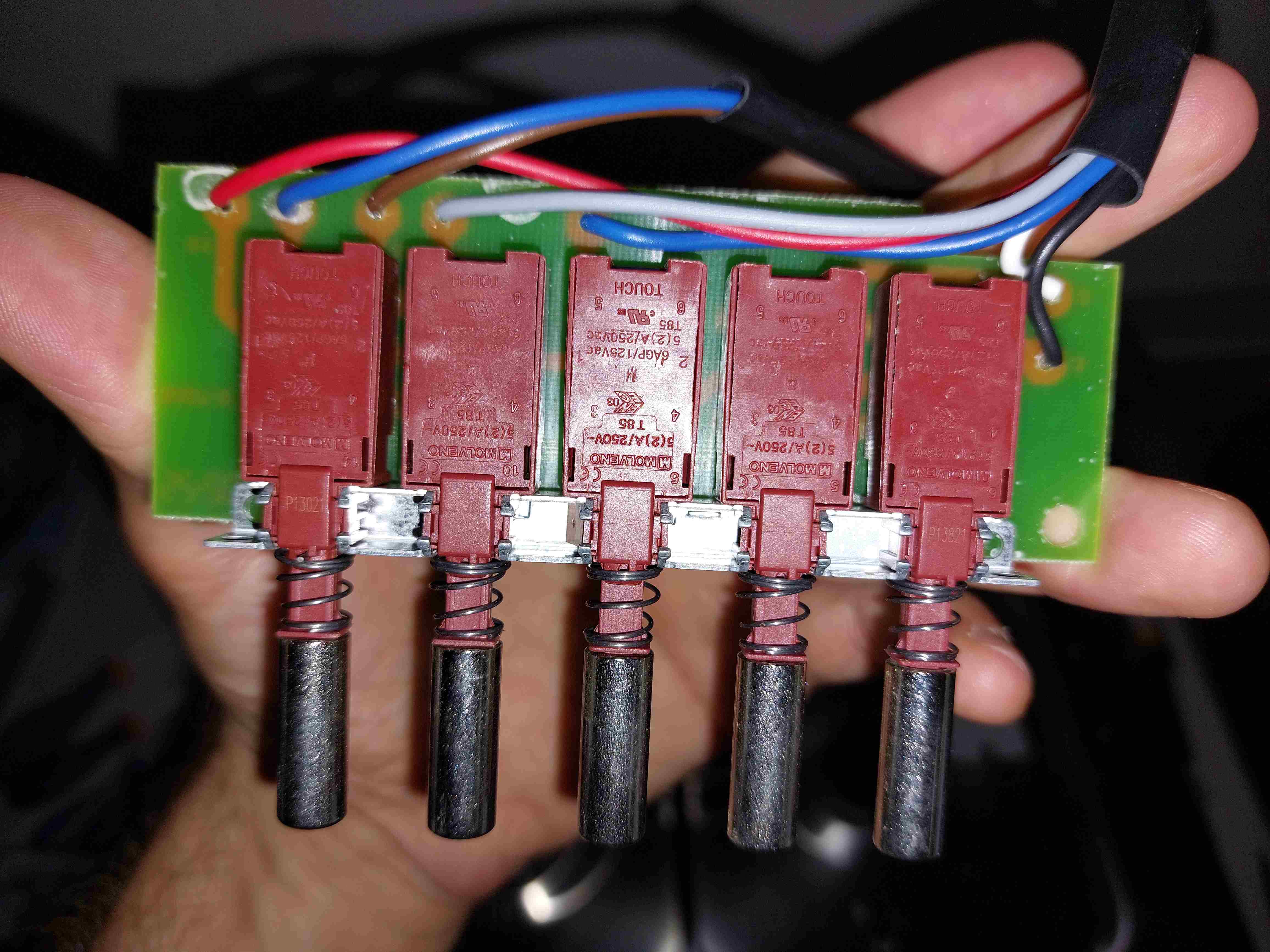

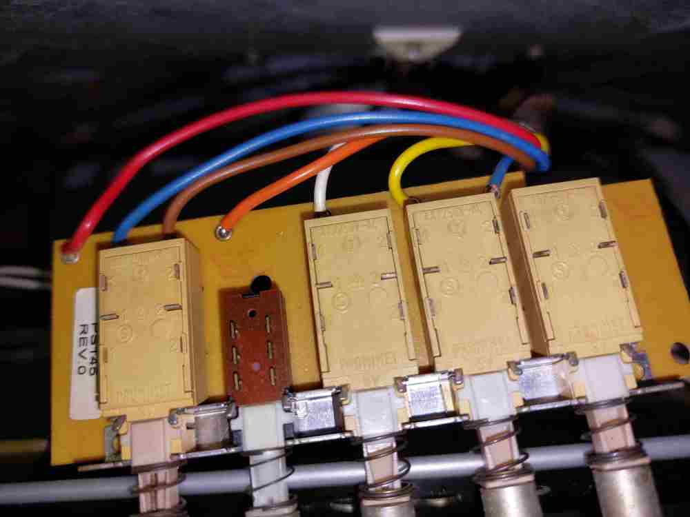

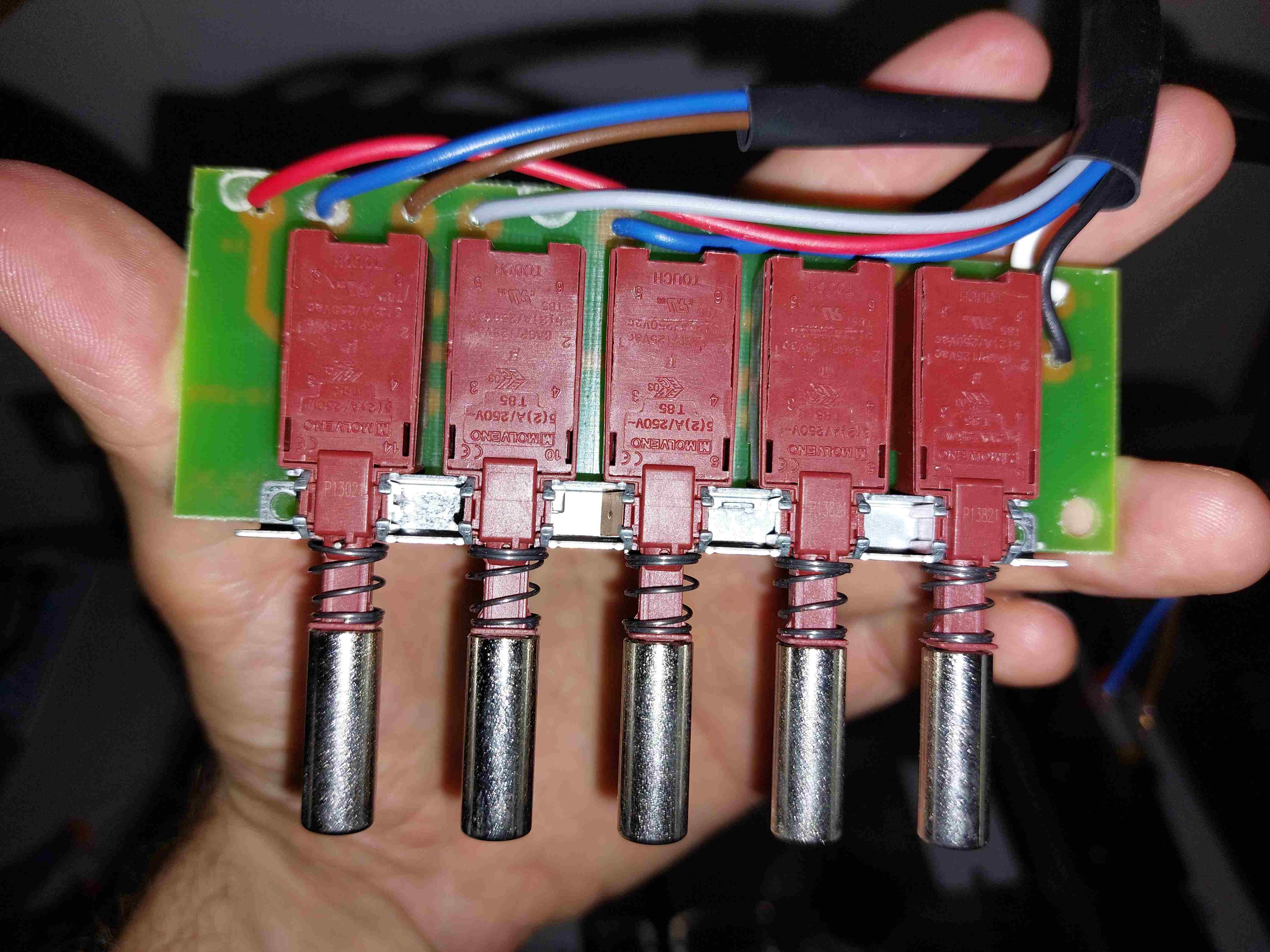

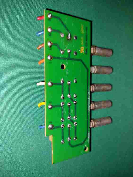

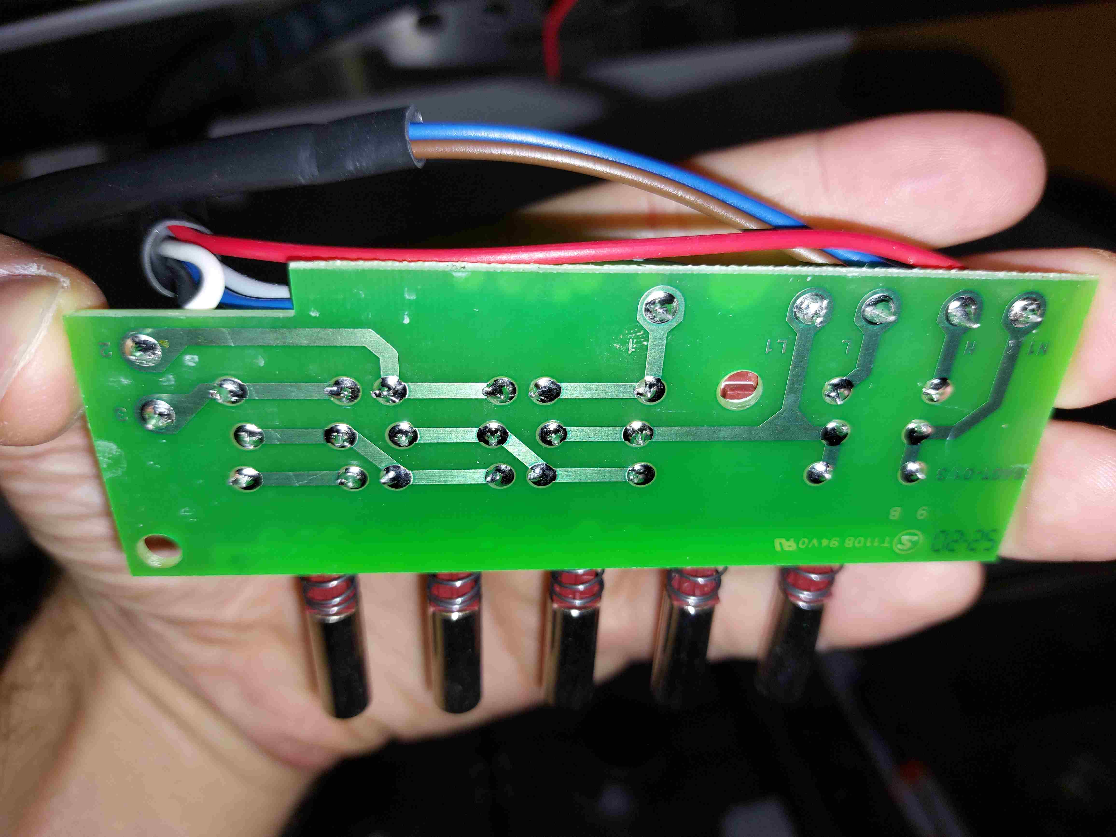

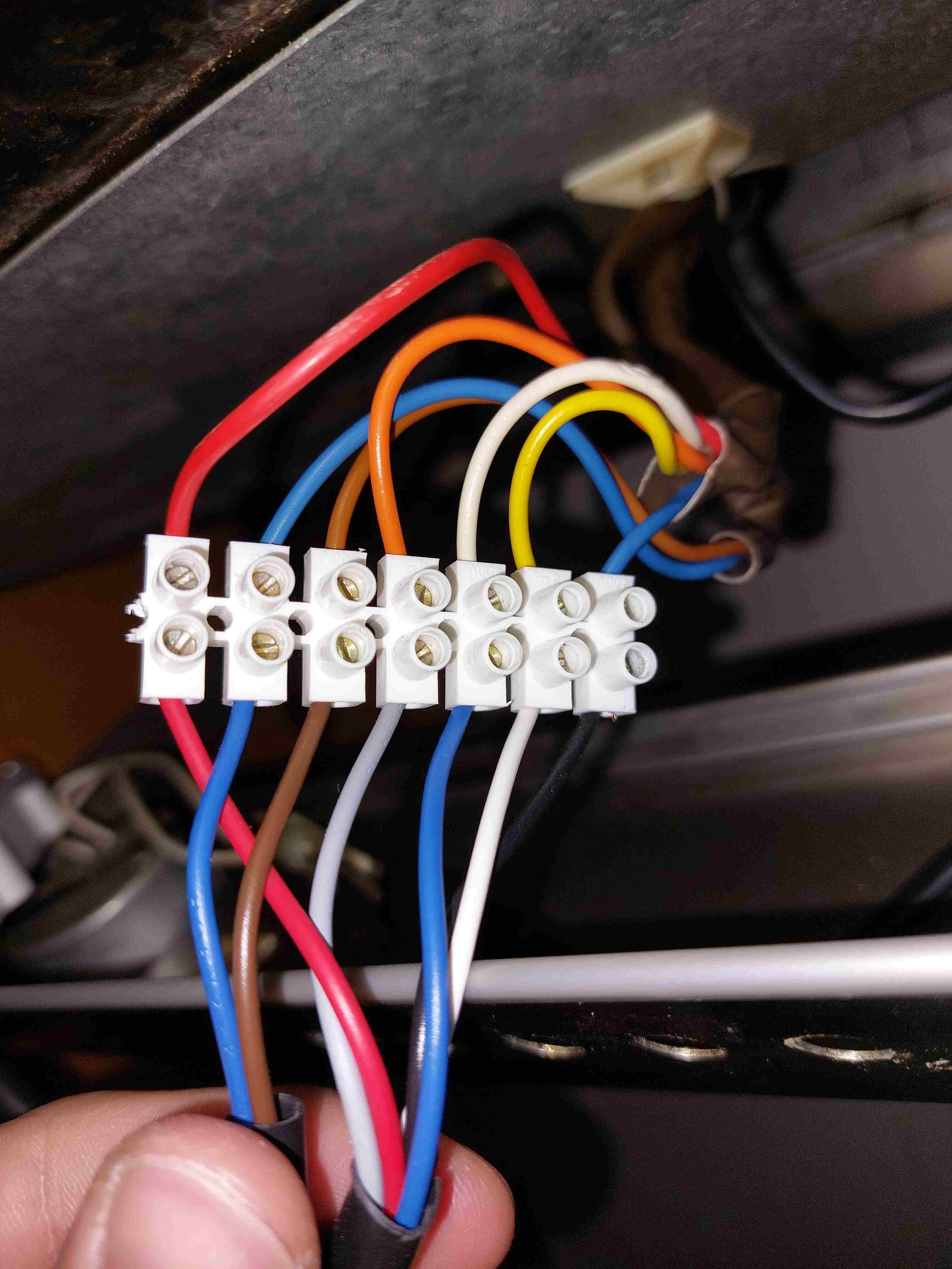

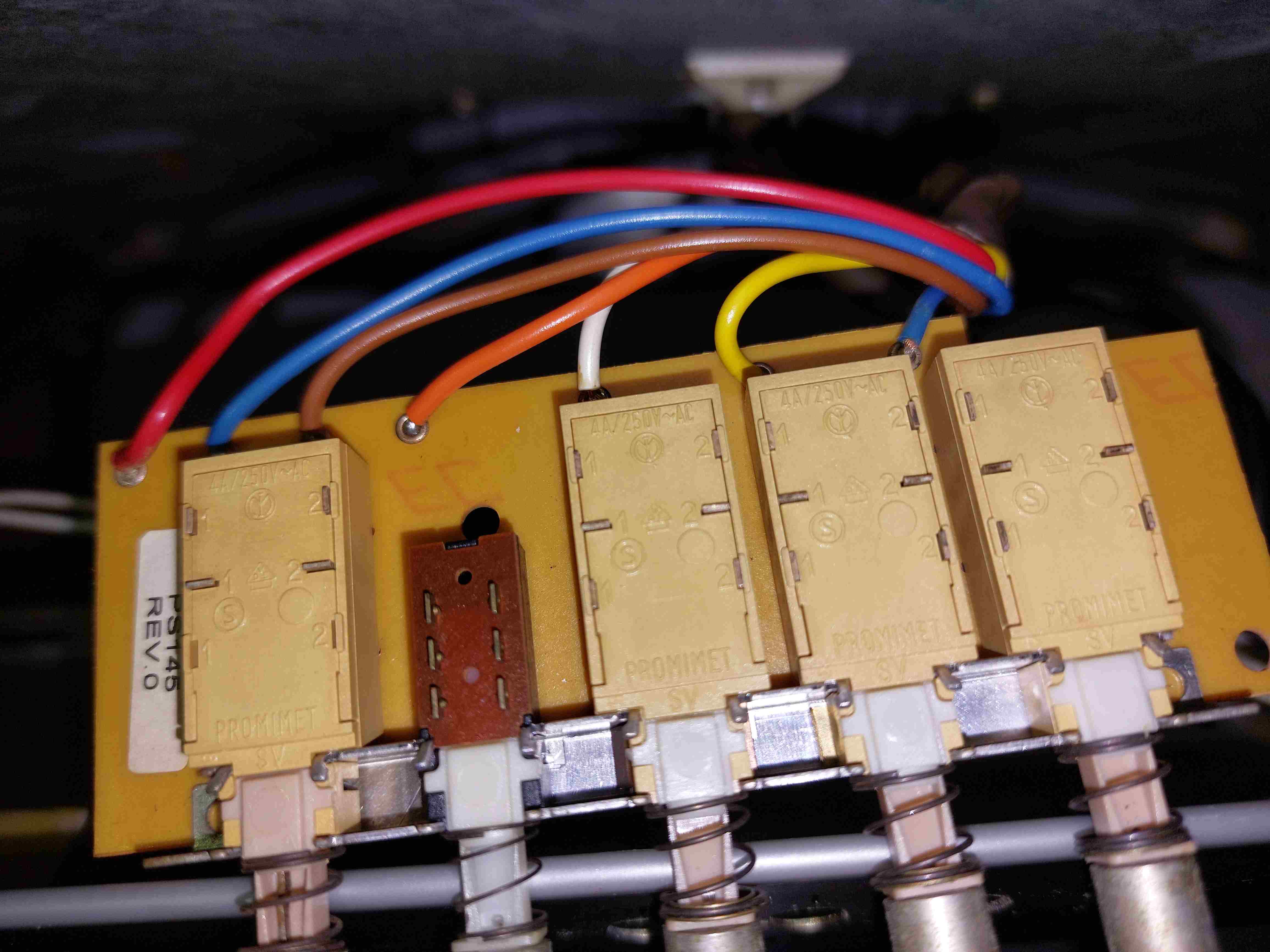

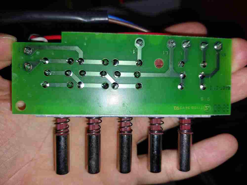

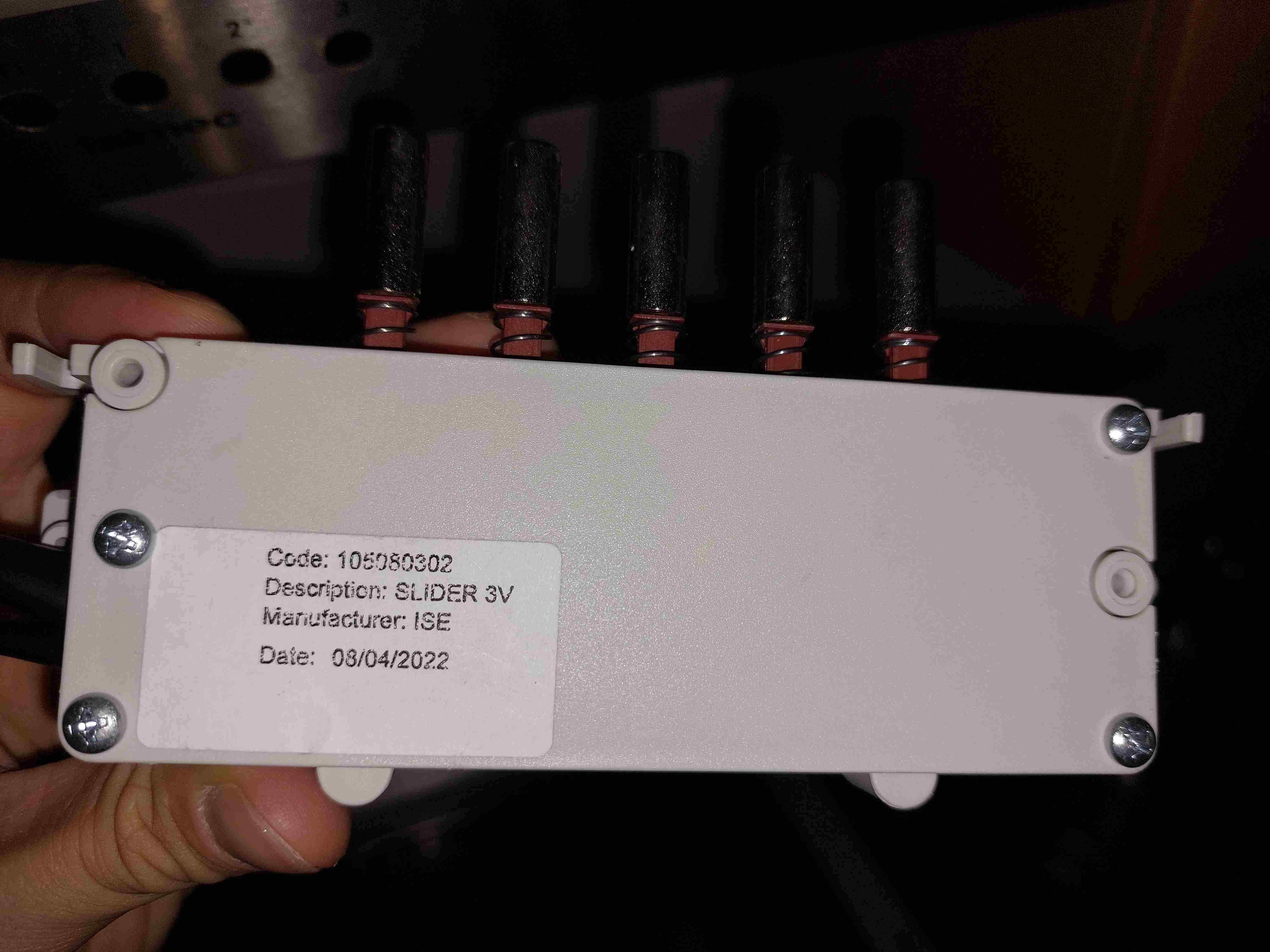

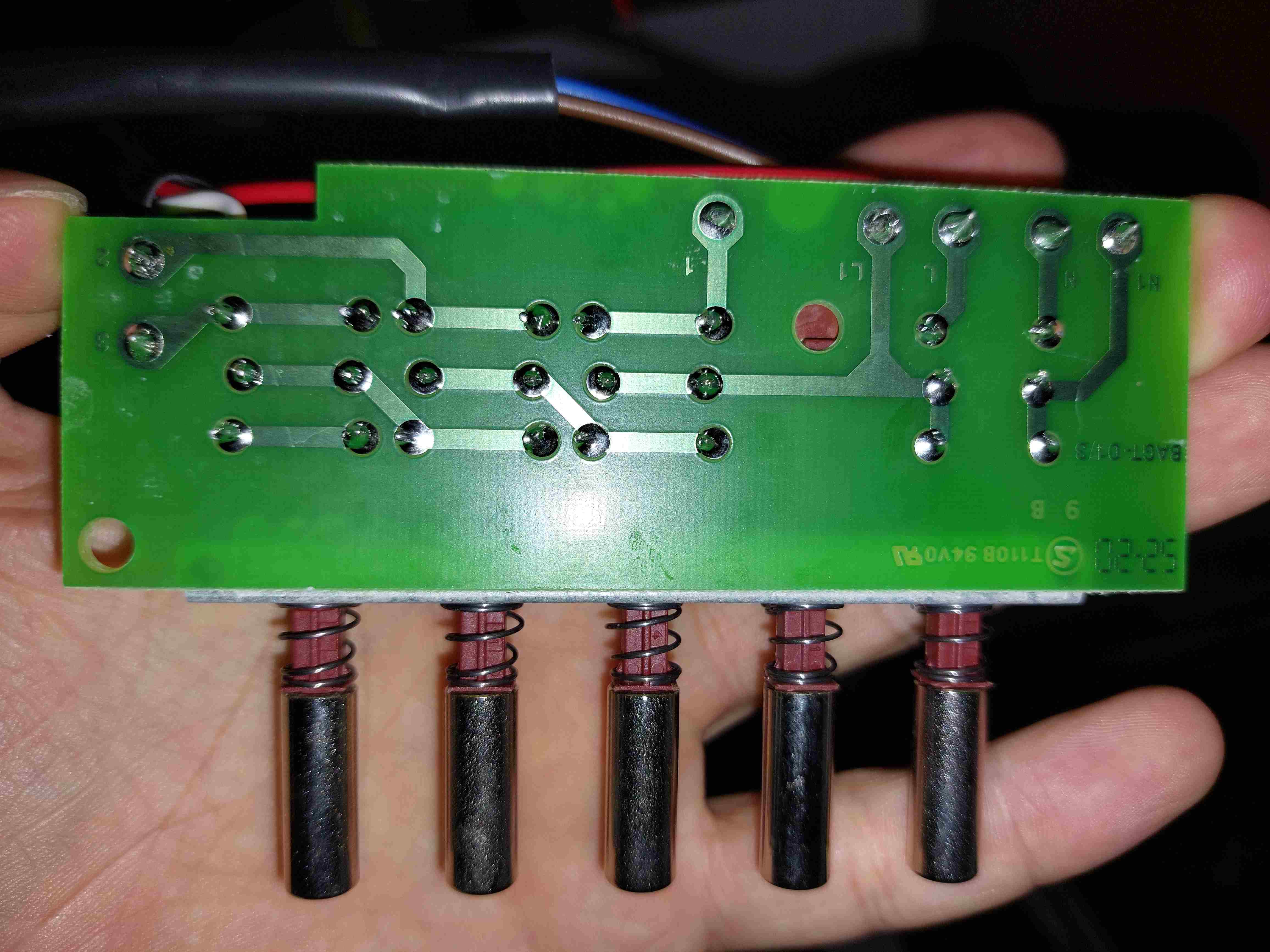

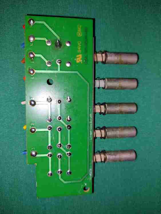

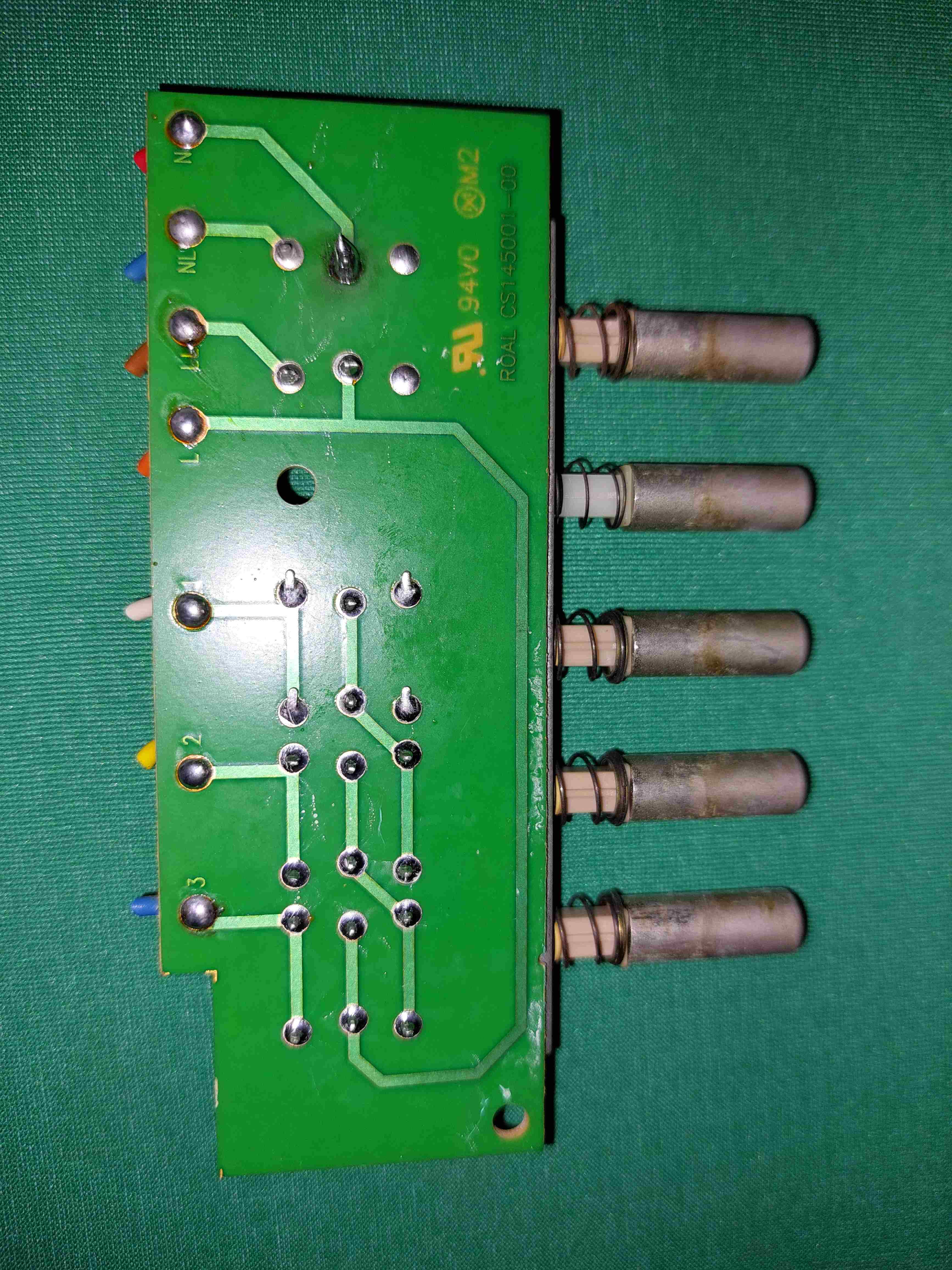

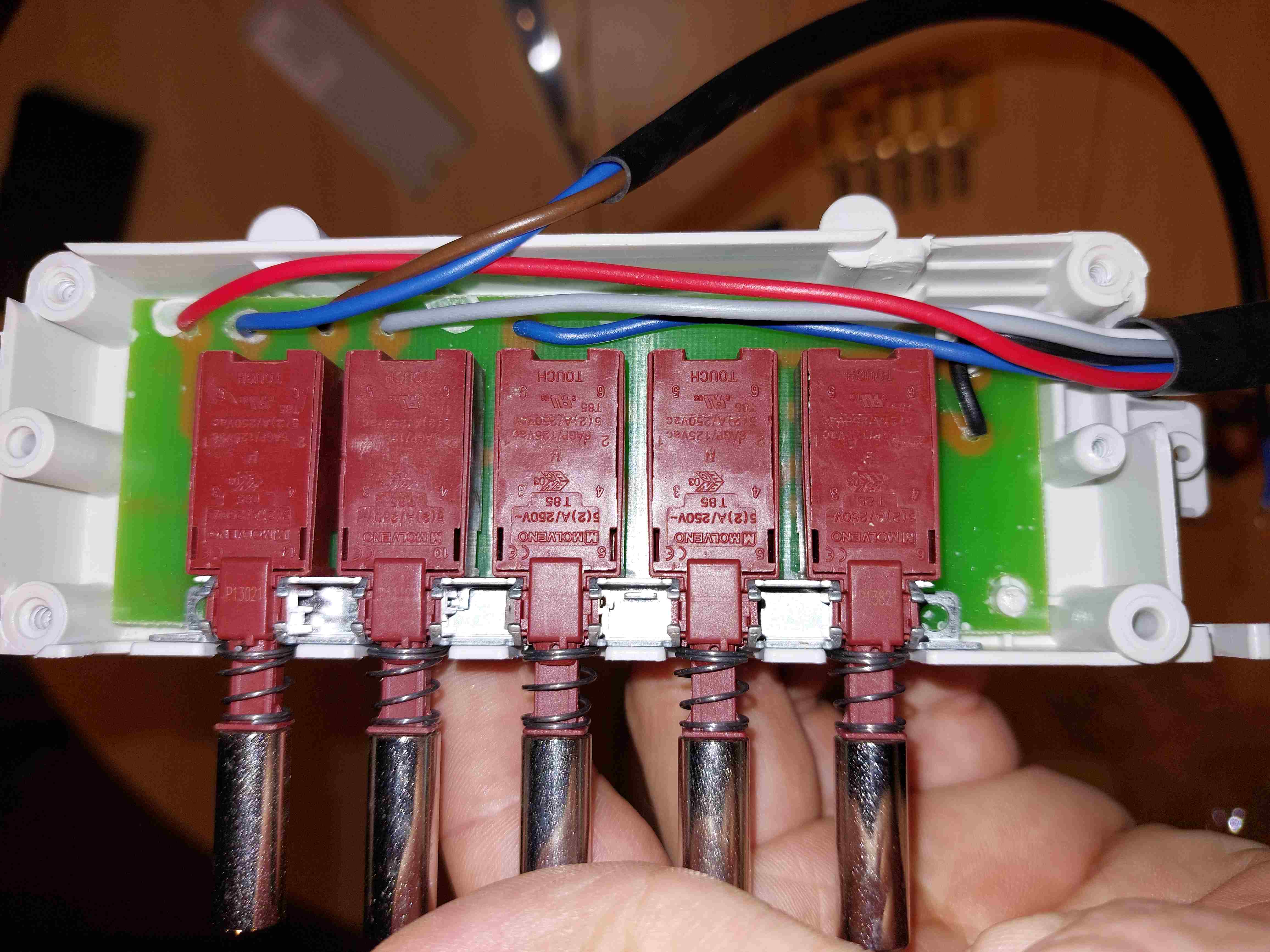

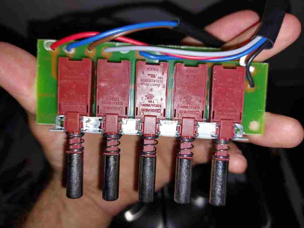

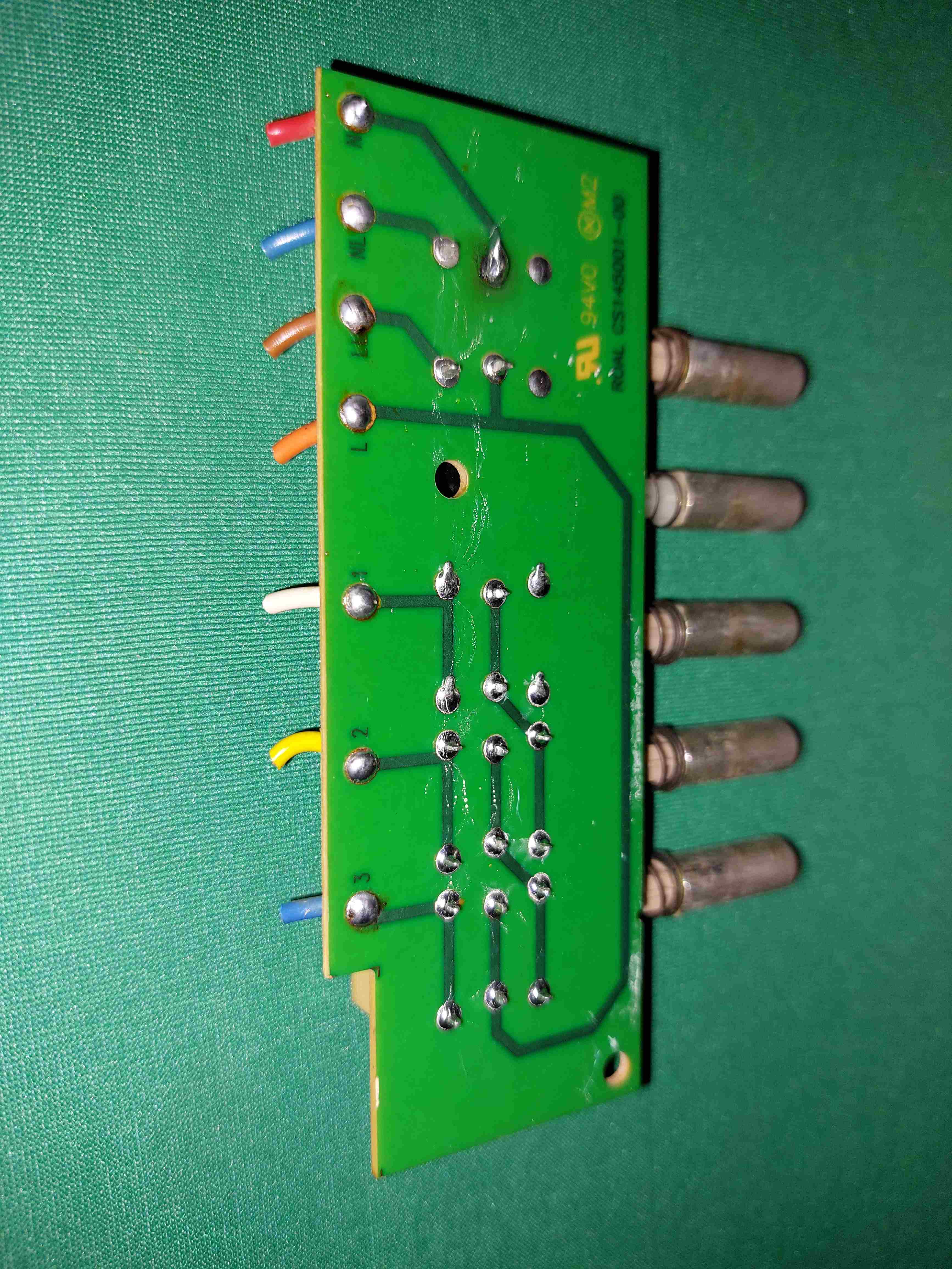

Lorenzo26 Inserito: 13 agosto 2023 Segnala Share Inserito: 13 agosto 2023 (modificato) Buongiorno a tutti, Scrivo sul forum in quanto ho un problema con i faretti della cappa aspirante Falmec della cucina. Ho sostituito la pulsantiera meccanica a 5 tasti (foto: pulsantiera vecchia) con una pulsantiera nuova modello 105080302 (Pulsantiera meccanica Falmec tasti tondi 3 Velocità 105080302) (foto: pulsantiera nuova). Ho rimosso la pulsantiera vecchia ed eseguito i collegamenti come in foto: collegamenti, ovvero: Pulsantiera vecchia -- Pulsantiera nuova Blu --> Nero Giallo --> Bianco Blu --> Blu Arancione --> Grigio Marrone --> Marrone Blu --> Blu Rosso --> Rosso A questo punto il motore della cappa aspirante funziona correttamente in tutte e tre le velocità. Purtroppo però le luci dei faretti non si accendono. Quale potrebbe essere il problema? Resto in attesa di una cordiale risposta. Grazie mille in anticipo. Buona giornata, Lorenzo Modificato: 13 agosto 2023 da Lorenzo26 Link al commento Condividi su altri siti More sharing options...
Stefano Dalmo Inserita: 13 agosto 2023 Segnala Share Inserita: 13 agosto 2023 (modificato) Ma ti sei accertato che non esce la 220 verso il faretto ? , Hai visto se c'è un alimentatore o trasformatore che li alimenta ? Magari e' questo che è guasto. Se ho visto bene quando accendi le luci dovresti avere 220 tra marrone e blu . Quando spegni ,no Modificato: 13 agosto 2023 da Stefano Dalmo Link al commento Condividi su altri siti More sharing options...
Lorenzo26 Inserita: 13 agosto 2023 Autore Segnala Share Inserita: 13 agosto 2023 (modificato) Buonasera, Grazie mille per la risposta! I faretti sono a 12 V quindi credo che arrivino 12 V alla pulsantiera (non sono sicuro al 100%). C'è un trasformatore 220 V --> 12 V che gestisce altri faretti del mobile della cucina e in teoria dovrebbe dare tensione anche a quelli collegati alla cappa aspirante. Il trasformatore è ok perché gli altri faretti funzionano (sono gestiti da un interruttore diverso). Come posso verificare? Il problema iniziale di non funzionamento delle luci era dato dalla scheda (pulsantiera vecchia). C'era un contatto bruciato che avevo ri-stagnato e per alcuni mesi i faretti hanno funzionato. Poi di colpo no. Allora ho pensato che il problema fosse la scheda e l'ho sostituita... ma ancora senza successo... Lei ha qualche suggerimento? Grazie ancora. Lorenzo Modificato: 13 agosto 2023 da Lorenzo26 Estensione risposta Link al commento Condividi su altri siti More sharing options...
Lorenzo26 Inserita: 13 agosto 2023 Autore Segnala Share Inserita: 13 agosto 2023 Buonasera, Grazie mille per la risposta! I faretti sono a 12 V quindi credo che arrivino 12 V alla pulsantiera (non sono sicuro al 100%). C'è un trasformatore 220 V --> 12 V che gestisce altri faretti e in teoria dovrebbe dare tensione anche a quelli collegati alla cappa aspirante. Come posso verificare? Link al commento Condividi su altri siti More sharing options...
Stefano Dalmo Inserita: 14 agosto 2023 Segnala Share Inserita: 14 agosto 2023 (modificato) Sulla pulsantiera c’è la 220 non la 12 e già ti ho scritto 16 ore fa, Stefano Dalmo ha scritto: quando accendi le luci dovresti avere 220 tra marrone e blu . Quindi parlo dell’interruttore luci . segui i cavi e arrivi al trasformatore . cavi 2 e 3 dopo il rosso a sinistra della morsettiera di collegamento tra i cavi in foto Modificato: 14 agosto 2023 da Stefano Dalmo Link al commento Condividi su altri siti More sharing options...
Lorenzo26 Inserita: 14 agosto 2023 Autore Segnala Share Inserita: 14 agosto 2023 19 ore fa, Stefano Dalmo ha scritto: Ma ti sei accertato che non esce la 220 verso il faretto ? , Hai visto se c'è un alimentatore o trasformatore che li alimenta ? Magari e' questo che è guasto. Se ho visto bene quando accendi le luci dovresti avere 220 tra marrone e blu . Quando spegni ,no Ottimo, grazie mille! Domani faccio un test e le faccio sapere. In ogni caso mi conferma che i collegamenti della scheda nuova sono corretti? Grazie e buona giornata, Lorenzo Link al commento Condividi su altri siti More sharing options...
del_user_231807 Inserita: 14 agosto 2023 Segnala Share Inserita: 14 agosto 2023 (modificato) Ti consiglio di sostituire le lampadine dei faretti, che con molta probabilità sono alogeni, con lampadine a led, e quindi sostituire il trasformatore con un alimentatore adatto alle lampadine a led, che verranno alimentate sempre a bassissima tensione. Modificato: 14 agosto 2023 da augustoelektrico Link al commento Condividi su altri siti More sharing options...
Lorenzo26 Inserita: 16 agosto 2023 Autore Segnala Share Inserita: 16 agosto 2023 Grazie a tutti per i consigli! Oltre alla scheda ho sostituito anche i faretti e ora ho risolto il problema. Grazie ancora e buona estate, Lorenzo Link al commento Condividi su altri siti More sharing options...
del_user_231807 Inserita: 16 agosto 2023 Segnala Share Inserita: 16 agosto 2023 (modificato) Ottimo 👍 Grazie a te. Modificato: 16 agosto 2023 da augustoelektrico Link al commento Condividi su altri siti More sharing options...
Stefano Dalmo Inserita: 16 agosto 2023 Segnala Share Inserita: 16 agosto 2023 Bene ! Grazie per l'aggiornamento 👍 Link al commento Condividi su altri siti More sharing options...
