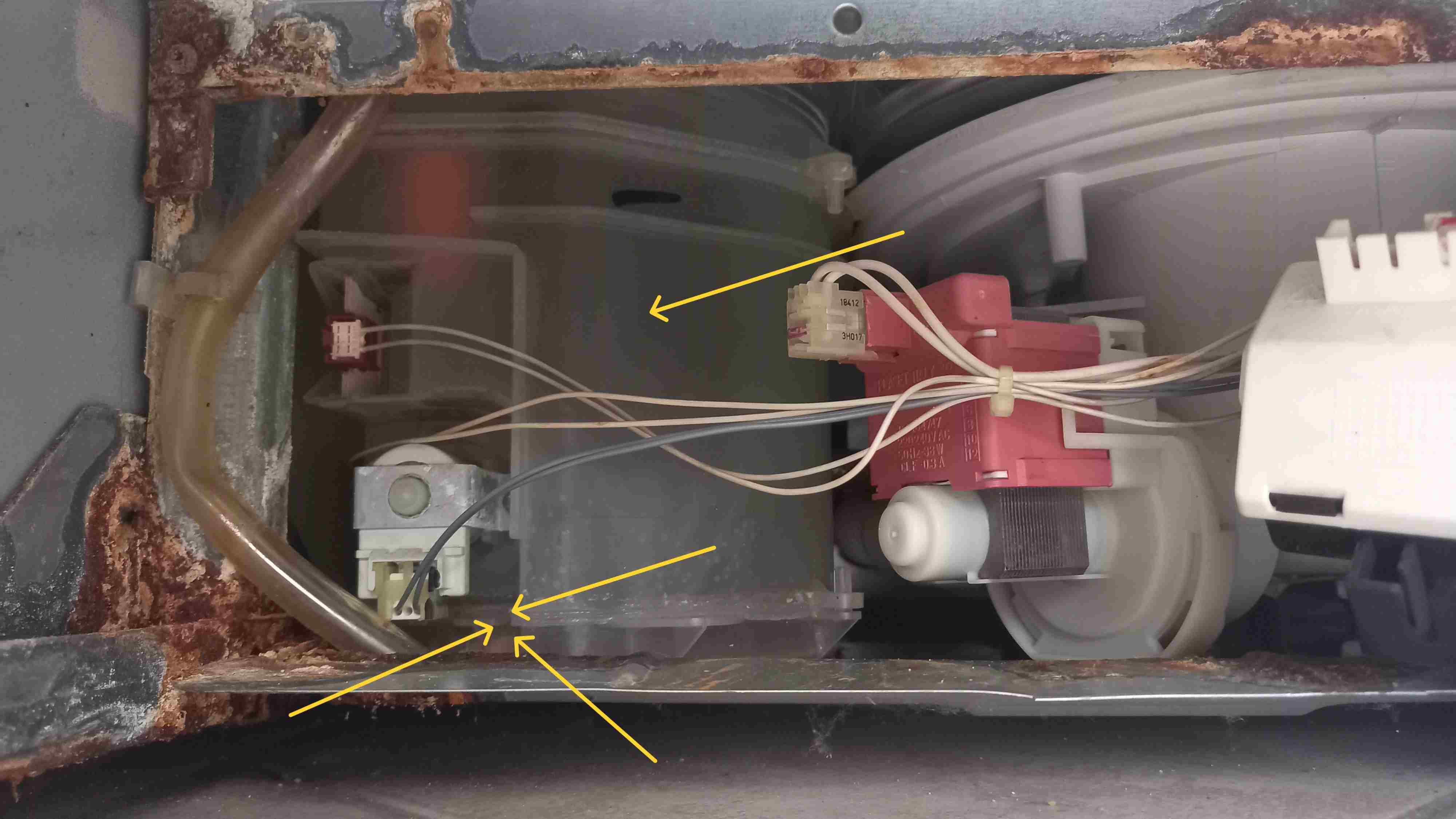

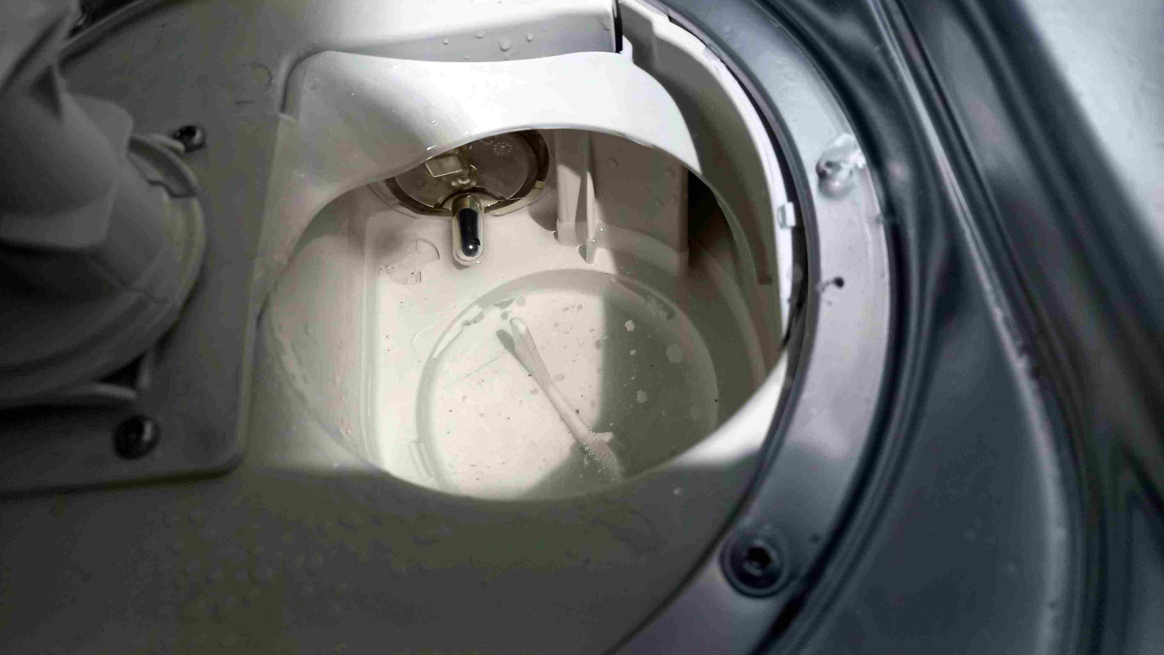

Lavastoviglie Whirpool ADP 1967 ALM errore codice 2
Ciao raga leggendo altra discussione identica a questa mi trovo nella stessa identica situazione, lavastoviglie datata Whirpool ADP 1967 ALM che mi segnala due lampeggi del tasto di accensione e non c'é verso di poterlo sistemare. Ho provato a fare una specie di reset con spina disinseritae per circa 15 miniti ma il problema si ripresenta. Leggendo appunto questa discussione ho eseguito le operazioni che vengono descritte, tolto il frontalino sotto lo sportello c'è una piastra di alluminio zincato inclinata ma sopra non vedo tracce di acqua polvere tanta ma acqua niente, allora ho smontato completamente il filtro il suo supporto e sganciato il condotto di plastica che porta l'acqua alla girantola superiore per cercare di individuare il menzionato filtro nero ma tutto c'iò che resta dentro il pozzetto è quell'affarino nero che non sono riuscito a sbloccare per paura di romperlo, allego foto, altro non c'è. Ogni volta che tengo premuto il pulsante di avvio scarica per una 15na di secondi poi si ferma e il lampeggio resta. Lo scarico è libero perchè se si fa il lavaggio delle stoviglie avviene regolarmente.
Avete altre idee? Quell'affarino si può sloccare? Resto in attesa di una vostra risposta. Se per caso dovrei aprire un altra discussione, chiedo cortesemente agli amministratori di poterlo fare per me.
Grazie ancora e una buona serata.
Modificato: da sebastiano58
Stefano Dalmo
16 ore fa, sebastiano58 ha scritto:
Lo scarico è libero perchè se si fa il lavaggio delle stoviglie avviene regolarmente.
Scusa ma cosa significa questo ?
Il lavaggio avviene ??
Si se imposto per il lavaggio esso parte ma prima, quando finiva il lavaggio la luce del tasto di avvio si spegneva, o restava accesa fissa ora non ricordo bene, invece adesso lampeggia per due volte in continuo.
Stefano Dalmo
Allora partiamo già da un fatto , se la lavastoviglie parte e fa il primo lavaggio ,  non c'è acqua nel sistema antiallagamento , altrimenti tu il lavaggio non lo faresti .
  Secondo me dovresti fare un controllo di tutto il lavaggio che riesce a fare prima dell'errore.
Trova un programma breve e  cerca di sentire tutto quello che fa e annotalo , si dovrebbe capire in che fase o dopo che fase esce  l'errore .
Nel senso.
Scarico iniziale ,
Carico .
Lavaggio , acqua calda o fredda ?
Primo scarico
Secondo carico
Lavaggio freddo o caldo ?
Secondo scarico ecc.
Non se se e' chiaro .
Perché per quel tipo di errore i conti non tornano .  In quanto prevede acqua nel fondo .
E comunque accertati che dove sta il galleggiante  sotto il fondo , non ci sia acqua.
Ok da quello che posso capire il lavaggio lo fa normale tutti i passaggi avvengono in modo corretto, prelavaggio lavaggio risciacquo e asiugatura, quando prende acqua si sente normalmete e anche lo scarico si sente che l'acqua va libera. Per stasera non faccio nulla ma domani mi metto con calma tiro fuori la macchina dalla sua sede e controllo se magari dietro c'è dell'umido. Il galleggiante che dici in quale posto dovrebbe stare?
Stefano Dalmo
Il galleggiante si vede bene in genere dopo aver tolto la fiancata opposta al contenitore del sale  ,
o dal frontale , dopo aver tolto il carter sotto la porta , sta centrale verso il posteriore .
😵‍💫😱😱😵‍💫Purtroppo la previsione di Stefano era corretta, come avevo accennato ieri sera, di buon mattino mi son messo a smontare la lavastoviglie, e ahimè tolti i fianchi non vi dico cosa ho trovato. Prima cosa il fondo era pieno d'acqua e io non potevo notarla sul pavimento perchè ancora la lamiera del fondo riusciva a trattenerla, e dal davati era nascosta da una paratia che sta dietro lo zoccoletto e che ieri non ho smontato, ma la perggiore e che non sono riuscito a capire da dove arriva la perdita perchè da qualsiasi lato guardavo era bagnato e comunque ruggine dappertutto. mi sono messo ad asciugare con degli stracci tutto il bagnato che ho potuto vedere e ho rimontato tutto. Ho fatto la prova e la spia di accensione non lampeggia più. Di comune accordo con la moglie la facciamo andare finchè và e poi la cambiamo visto l'età e ora di rinnovare.😁
Un grazie per l'attenzione che mi avete prestato e un buon ferragosto a tutti.
By by.
In caso cambiassi idea, lasciala scoperta e quando è tutto asciutto guarda in giro in cerca di segni di perdite, poi falla funzionare e tienila d'occhio mentre va
In caso posta qualche foto
Stefano Dalmo
Potresti benissimo prendere il fon e asciugare per bene tutto il sottofondo ,  poi appena avvii un programma , testa in giù e occhi puntati da per tutto . Alla prima macchia  o goccia di umido  ti accentri sul particolare .
Hai ragione in fin dei conti la macchina lavora ancora bene, ma mi sono scoraggiato nel vedere lo stato generale sia della scocca interna che tutti i collegamenti dei vari aggeggi c'è dappertutto trasudorazione di calcare poi io abito in un condominio e non ho garage a disposizione, altrimenti mi mettevo ad aprirla tutta ma in casa non lo posso fare anche perché al primo imprevisto o l'assenza di qualche oggetto mi rimarrebbe la macchina aperta per la cucina e la cosa non mi va. Senza considerare che se mi metto a smontarla non che dopo riuscirei a montarla visto lo stato del telaio probabilmente adesso così comè tiene ma appena mollo chissà magari mi si rompe nelle mani, la macchina ha più di 20 anni quindi desumo che sia arrivata cosa potrebbe durare ancora qualche mese? anno? e poi arriverebbe la fine, quindi gli do io la mazzata finale.
Comunque grazie del suggerimento.
Stefano Dalmo
E' giusto che tu faccia come meglio credi . 👍
Intanto pensa a Smeg. 😅
Ma quando rabbocchi il sale, la avvii subito?
(Non sciacquare il carico prima di metterlo a lavare!)
Modificato: da Ciccio 27
Scusa la mia ignoranza ma non ho capito il nesso. Potresti essere cosi gentile da farmi capire?
Smeg è sempre valida.
L'acqua salata che trabocca al rabbocco corrode il fondo, se non viene subito rimossa.
Il prerisciacquo del carico lascia il detersivo libero di "corrodere" le parti in gomma e in plastica della macchina.
  • 4 weeks later...
Buongiorno raga, riprendo questa discussione per chiedervi ancora qualche info. Ho individuato da dove arriva la perdita d'acqua ma onestamente non so cosa sia l'oggetto della perdita l'ho segnato nella foto in allegato quel grosso contenitore che si vede a sx cosa è. cosa debbo chiedere al rivenditore eventualmente per un ricambio? ne vale la pena la sostituzione? E poi altra cosa ho notato che quando lava non fa l'acqua calda (motivo per la quale i piatti non vengono puliti a dovere e non capivamo il perché). Ma secondo voi se la resistenza fosse bruciata non dovrebbe dare qualche segno di errore? Vi prego datemi delle delucidazioni se ci debbo perdere del tempo nel tentativo di una riparazione oppure buttarla. Grazie in anticipo e una buona giornata.
P.S. Non fate caso alla ruggine che si vede capirete è una ultra ventenne.☺️
Modificato: da sebastiano58
Tutto (o quasi) si può riparare e potrebbe anche valerne la pena, tutto dipende da quanta voglia hai di farlo, dalle tue capacità e se hai l'attrezzatura adatta
Il pezzo che hai indicato è l'addolcitore e per prima cosa controllerei se perde dalla ghiera che lo fissa alla vasca, dove c'è il tappo del sale per intenderci. Verifica anche che la ghiera sia ben stretta
Per il fatto che non scalda prova a vedere che i connettori della resistenza non siano bruciati, e col tester che i cablaggi diano continuità e che la resistenza sia sana (dovrebbe misurare qualche decina di ohm). Se lì e tutto a posto si andrà a indagare altro (scheda, varie ed eventuali)
Grazie UABC80 per la risposta repentina. ho fatto un controllo e non mi sembra una perdita dal tappo, svitandolo era pieno fino all'orlo, quindi deduco che da ferma non perde. Domando quando e in lavaggio dentro l'addolcitore cè pressione? Perche prima notai un gocciolare nel punto delle 3 frecce ma la lavastoviglie stava lanvado. Poi per il controllo della resistenza dove si trova esattamente in quale zona. Altra domanda ma se non fa l'acqua calda il lavaggio lo porta a compimento comunque? O vi è qualche sensore di temperatura che non fa andare avanti fino a che non raggiunge la temperatura impostata?
Dunque, vado di corsa e a memoria, quindi aspetta altri pareri:
1 ora fa, sebastiano58 ha scritto:
non mi sembra una perdita dal tappo, svitandolo era pieno fino all'orlo, quindi deduco che da ferma non perde
Ok, però potrebbe perdere quando va perché l'acqua in vasca può passare sotto la ghiera con guarnizione che fa da tenuta tra vasca e addolcitore. Se la perdita si trova sulla saldatura dell'addolcitore che hai segnato con le frecce va sostituito, però secondo me per essere sicuri va verificata la ghiera sotto al tappo e adesso che ci penso anche la zona dell'elettrovalvola che vedi montata sul serbatoio
1 ora fa, sebastiano58 ha scritto:
Poi per il controllo della resistenza dove si trova esattamente in quale zona
Dovrebbe essere dove si trova la pompa di ricircolo, quella più grossa. Ci sono diversi modelli, prova a vedere se individui una specie di cilindro con un connettore che ha dei fili di sezione più grande di tutti gli altri. Se puoi posta altre foto
1 ora fa, sebastiano58 ha scritto:
Altra domanda ma se non fa l'acqua calda il lavaggio lo porta a compimento comunque?
Dipende dalla marca, dal modello e dall'anno di produzione (come è programmata la scheda). Ad esempio la mia Siemens fa tutto il ciclo anche con la resistenza interrotta e segnala l'anomalia alla fine, quando la frittata è fatta…
Forse  non hai capito cosa controllare dell'addolcitore , non il tappo , la ghiera filettata che sta sotto al tappo . Ma non basta guardare o tentare di girarla con la mano . Bisogna prenderla con una pinza a pappagallo della misura giusta e stringere  fino a che gira . Solo in questo caso si è certi che sia stretta .
