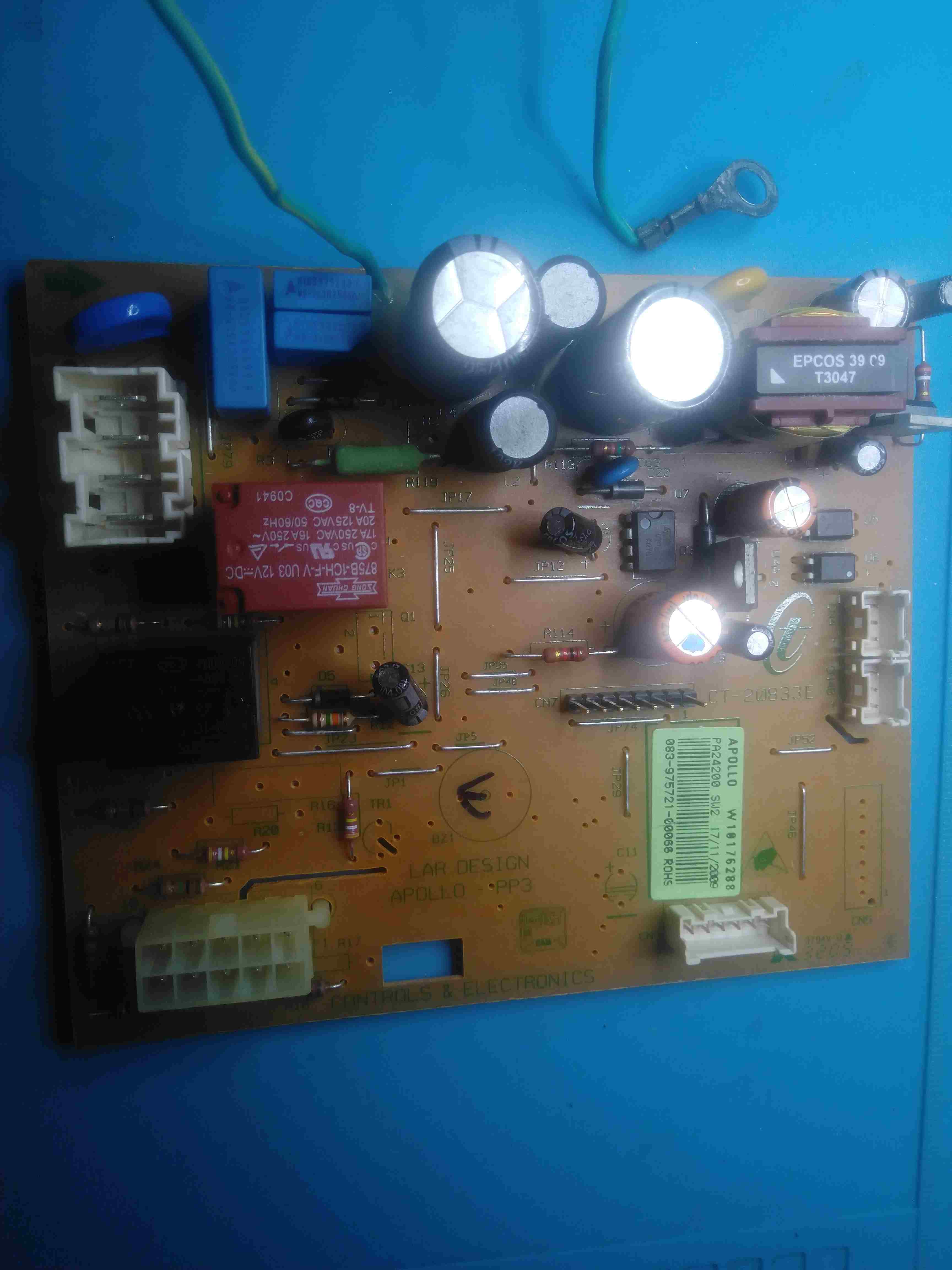

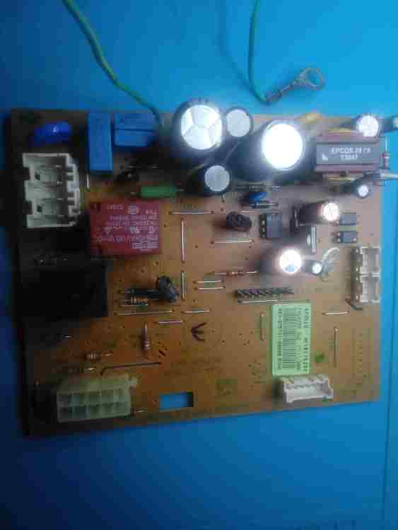

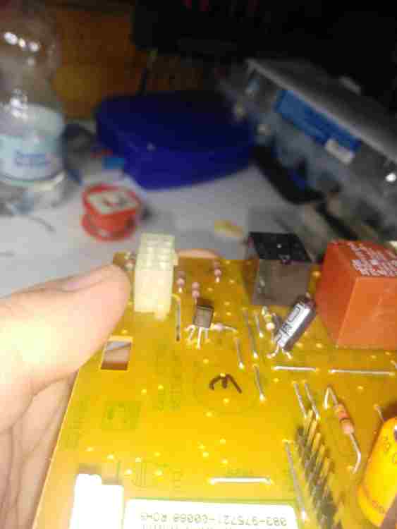

Sigla TRIAC su scheda frigo Whirlpool WBS 4345 A+ NFS
Buongiorno a tutti.....mi servirebbe la sigla del triac in questione,in quanto scoppiato,.......purtroppo dove è saltato, corrisponde proprio dove è serigrafato il codice.
Il frigo in questione è un :" Whirlpool wbs4345a+ NFS,con codice scheda :"apollo w10176288.
Chiaramente sto verificando il motivo della sua dipartita,ma mi serve a prescindere il codice per il ricambio....andrebbe bene anche un service manual o se qualcuno l'ha già cambiato o ha la scheda ......trovare il codice...grazie a tutti.
