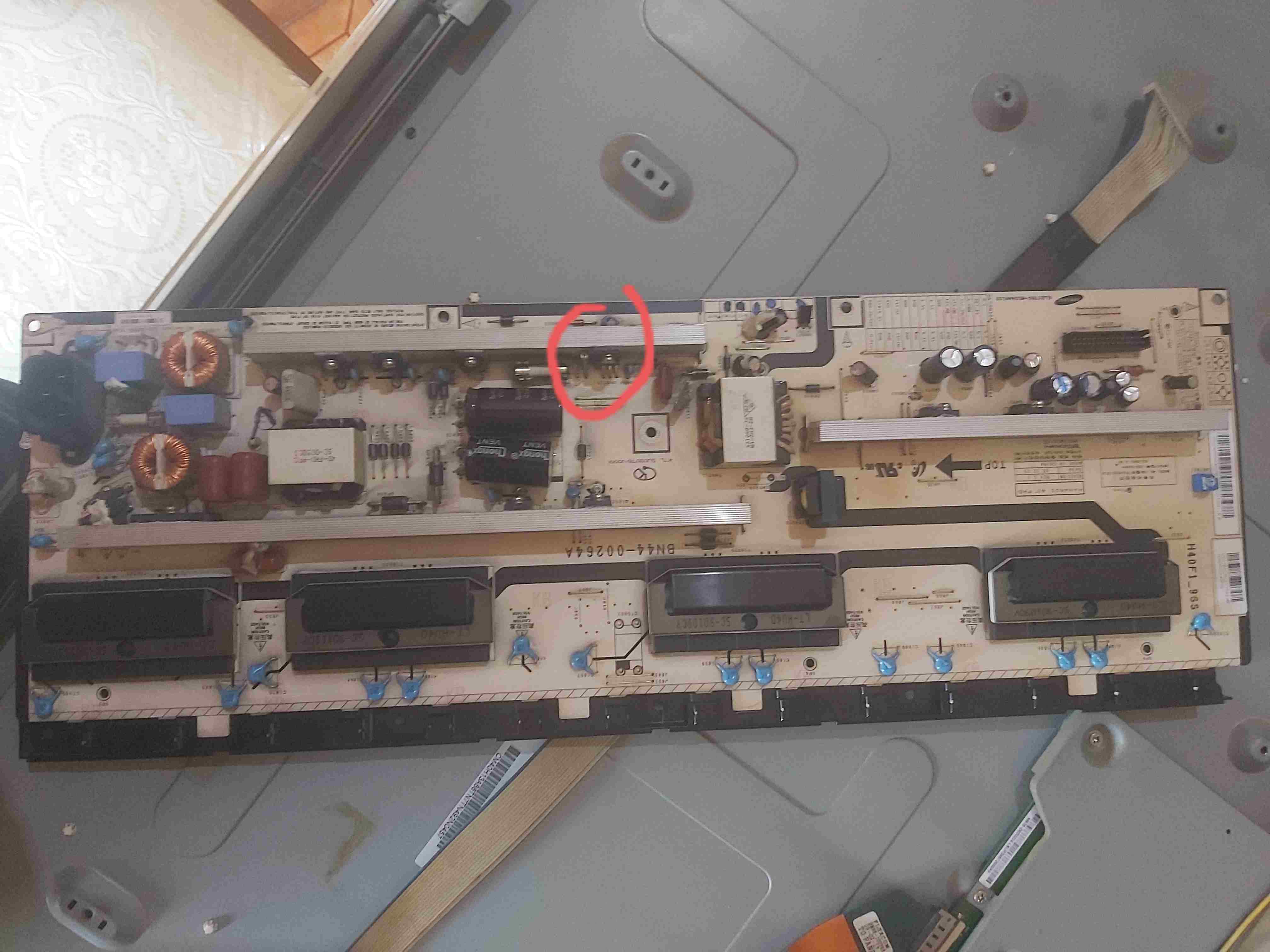

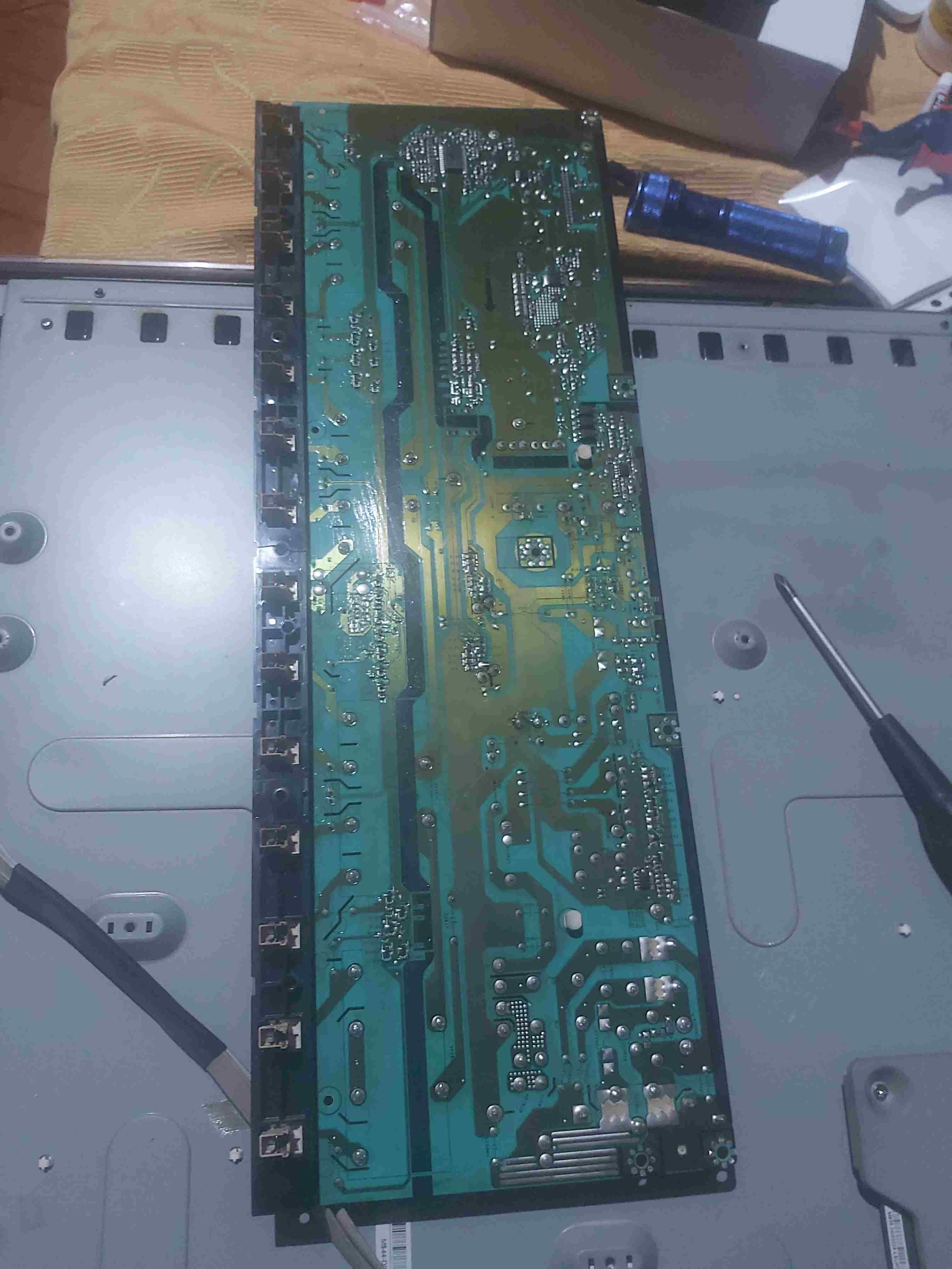

Omi95 Inserito: 14 agosto 2023 Segnala Inserito: 14 agosto 2023 Salve a tutti, ho un TV Samsung che tutto ad un tratto ha smesso di funzionare. Controllando le tensioni col tester, mia accorgo che la tensione sui due grossi condensatori è presente e quindi escludo un problema a monte. Mi accorgo poi che il fusibile in foto è saltato e che all'uscita della scheda non vi sono tensioni. Ho provato a cambiare il fusibile ma è saltato di nuovo. Qualcuno potrebbe indicarmi qualche dritta? Grazie.
3kek1 Inserita: 14 agosto 2023 Segnala Inserita: 14 agosto 2023 cambia l'integrato su aletta a 5 o piu pin a destra del fusibile
Omi95 Inserita: 14 agosto 2023 Autore Segnala Inserita: 14 agosto 2023 Ciao 3kek1 grazie per la risposta, però non ho capito quale integrato intendi, potresti indicarmelo nell'immagine?
Omi95 Inserita: 14 agosto 2023 Autore Segnala Inserita: 14 agosto 2023 3 ore fa, 3kek1 ha scritto: cambia l'integrato su aletta a 5 o piu pin a destra del fusibile
3kek1 Inserita: 14 agosto 2023 Segnala Inserita: 14 agosto 2023 Non serve, nella tua foto subito a destra del.fusibile che hai cerchiato.
Omi95 Inserita: 14 agosto 2023 Autore Segnala Inserita: 14 agosto 2023 1 ora fa, 3kek1 ha scritto: Non serve, nella tua foto subito a destra del.fusibile che hai cerchiato. Intendi questo in foto ?
Omi95 Inserita: 16 agosto 2023 Autore Segnala Inserita: 16 agosto 2023 (modificato) Il 14/8/2023 alle 22:02 , 3kek1 ha scritto: certo Ciao 3kek1, dopo un po di giorni sono ritornato e la situazione è questa. Ho dissaldato e controllato due Mosfet FDPF 7N5OU e risulta nel primo un brutto corto tra drain e source e una resistenza di 33ohm tra gate e drain. Nel secondo invece c'è corto tra tutti i piedini e quindi penso sia da sostituire. Inoltre ho dissaldato anche l' integrato che mi hai consigliato, il W6252 8031J che vorrei controllare ma non so come fare, mi consigli di sostituire anche lui per prevenzione o esiste un modo per controllare il suo funzionamento? Modificato: 16 agosto 2023 da Omi95
3kek1 Inserita: 16 agosto 2023 Segnala Inserita: 16 agosto 2023 devi rilevare col tester quale dei suoi pin era a massa poi c'è il pin separato da spacco che è il drain misuri tra drain e pin massa che è piu o meno il source come se fosse un mosfet , se non c'è il corto rimettilo pure..
3kek1 Inserita: 16 agosto 2023 Segnala Inserita: 16 agosto 2023 (modificato) devi rilevare col tester quale dei suoi pin era a massa poi c'è il pin separato da spacco che è il drain misuri tra drain e pin massa che è piu o meno il source come se fosse un mosfet , se non c'è il corto rimettilo pure.. inoltre dovrai cambiare l'integrato che gestisce il pfc, che sembra quello sotto a 8 pin vicino ai mosfet, nonché la resistenza di bassissimo valore alta potenza sul source dei mosfet... considera che se hai pure l'ingegrato di potenza guasto ti costerà non poco ripararla e potresti prenderne una usata, che tra l'altro io ho in vendita su ebay... Modificato: 16 agosto 2023 da 3kek1
