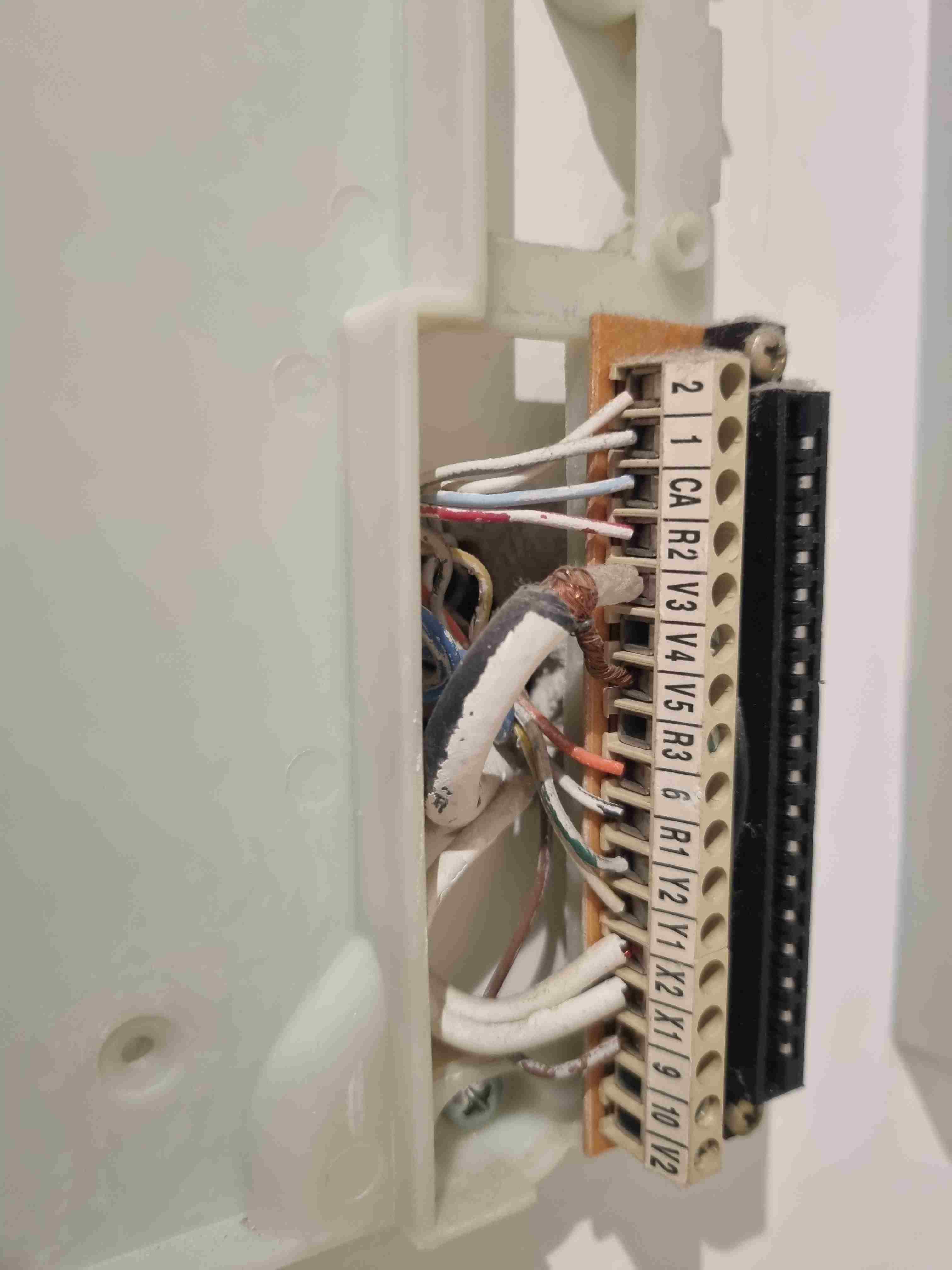

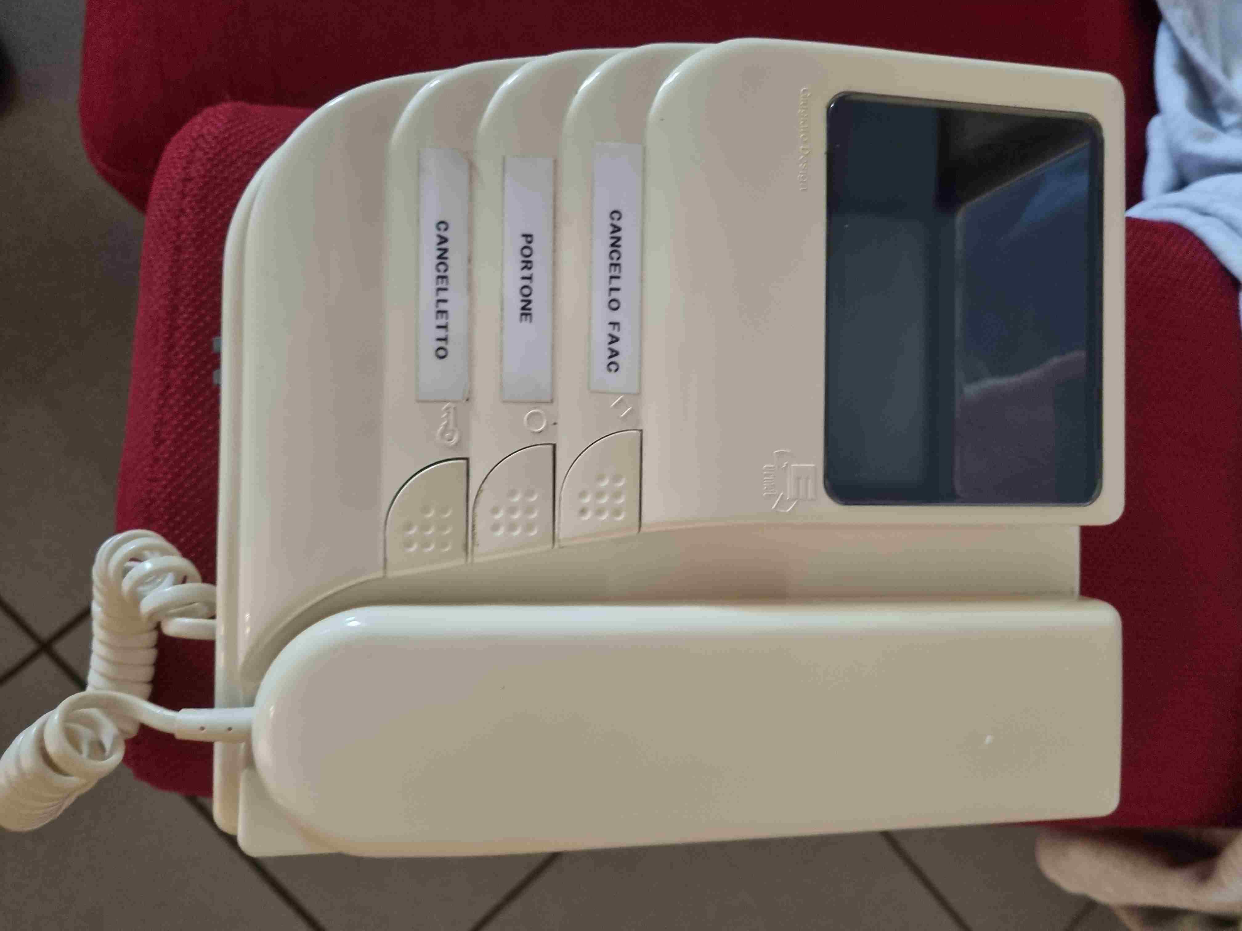

Pablo25 Inserito: 14 agosto 2023 Segnala Inserito: 14 agosto 2023 (modificato) Buongiorno Avrei bisogno di sapere la corrispondenza dei tre pulsanti sulla morsettiera cioè dove vanno a finire i fili di ogni pulsante in morsettiera Grazie anticipatamente Modificato: 14 agosto 2023 da Pablo25
Roberto Garoscio Inserita: 15 agosto 2023 Segnala Inserita: 15 agosto 2023 (modificato) Il tasto chiave chiude il 6 con il 9, gli altri due sono collegati a: X1 su X2 e Y1 su Y2. Modificato: 16 agosto 2023 da Roberto Garoscio
Pablo25 Inserita: 15 agosto 2023 Autore Segnala Inserita: 15 agosto 2023 Grazie mille Roberto Appena provato a cortocircuitare i contatti che mi hai detto tutto ok Vorrei domotizzare il videocitofono tramite Shelly 1 e successivamente con comando vocale di Alexa Ti farò sapere appena finirò il lavoro Grazie ancora per la tua disponibilità e buon ferragosto
Pablo25 Inserita: 20 agosto 2023 Autore Segnala Inserita: 20 agosto 2023 Il 16/8/2023 alle 14:28 , Roberto Garoscio ha scritto: Prego 😊 Lavoro terminato Tutto funziona perfettamente Ancora grazie Roberto
