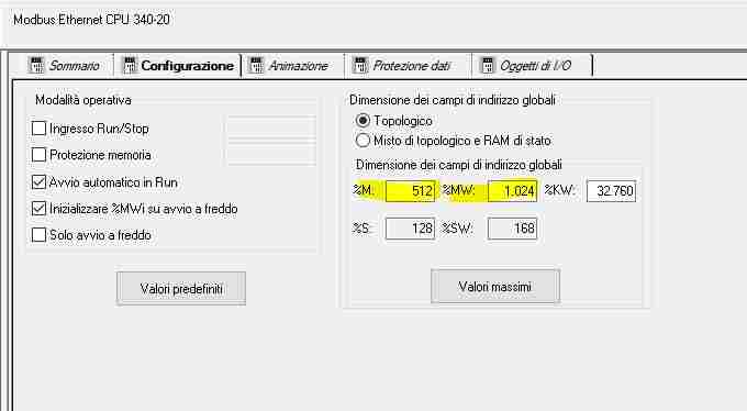

suppaman87 Inserito: 15 agosto 2023 Segnala Inserito: 15 agosto 2023 Buongiorno a tutti e buon ferragosto (per me lavorativo aimè. Qualcuno sa dirmi la differenza tra %M e %MW ? Inizialmente pensavo che M fosse per i bit e MW per le word, ma poi ho visto che posso inserire l'indirizzamento M anche sulle word/dword e viceversa posso puntare i bit su MW con il punto Non capisco quindi se sono solo due aree di memoria diverse, o se hanno scopi e utilizzi diversi. Non sono riuscito a trovare indicazioni in rete. Grazie a tutti in anticipo
max.bocca Inserita: 15 agosto 2023 Segnala Inserita: 15 agosto 2023 Se guardi sul manuale è spiegato, Se non ricordo male ě simile al twido quindi sono due aree distinte, quella a bit esempio da 128 mentre quella a word da 255 che è possibile anche leggere e scrivere il singolo bit.
cagliostro Inserita: 15 agosto 2023 Segnala Inserita: 15 agosto 2023 1 ora fa, max.bocca ha scritto: Se guardi sul manuale è spiegato, Se non ricordo male ě simile al twido quindi sono due aree distinte, quella a bit esempio da 128 mentre quella a word da 255 che è possibile anche leggere e scrivere il singolo bit. Confermo quanto scritto da max....... Sono due aree di memoria distinte e configurabili come dimensioni che dipendono dal tipo di CPU in uso.
