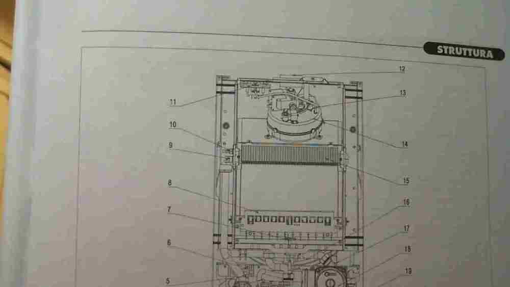

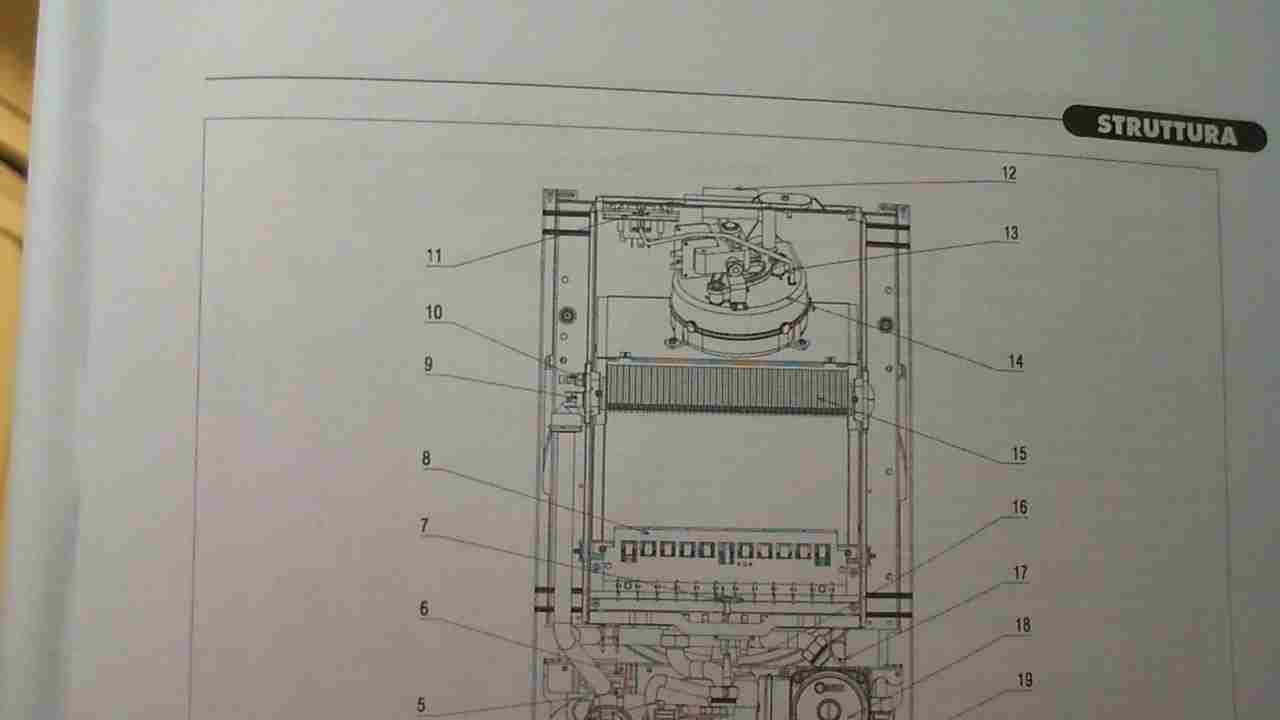

wjsdsdhj Inserito: 15 agosto 2023 Segnala Inserito: 15 agosto 2023 Buongirono, ho una caldaia Riello Residence, anno 2009 non parte la fiamma. Si sente che parte ventilatore,ma non accende la fiamma. Aprendo leggermente il coperchio del bruciatore la fiamma parte e la caldaia funziona regolarmente. Dando quindi un po' di aria extra al bruciatore tutto funziona e parte. Pulito ugelli gas,smontato ventilatore estrattore fumi. Idraulico dice che è la scheda di comando che non regola bene il ventilaotre estrattore. Io non ne sono convinto.Cosa ne pensate? Grazie
reka Inserita: 15 agosto 2023 Segnala Inserita: 15 agosto 2023 aprendo il coperchio fai prendere aria, pensa che l'estrattore estragga troppo? non è che invece è sull'aspirazione il problema?
Stefano Dalmo Inserita: 15 agosto 2023 Segnala Inserita: 15 agosto 2023 Hai pulito il venturi ? Infilando un filo di rame nudo al suo interno
wjsdsdhj Inserita: 15 agosto 2023 Autore Segnala Inserita: 15 agosto 2023 11-- Pressotato aria differenziale 13 -tubetto rilievo depressione 14-ventilatore reka--cosa intendi aspirazione? Stafano Dalmo- il venturi è n.13 ? se è quello è tutto pulito Ma 11 centra qualcosa? Grazie
Stefano Dalmo Inserita: 15 agosto 2023 Segnala Inserita: 15 agosto 2023 E certo 11 viene influenzato dal 13 . ma come lo hai pulito? Ci hai soffiato?
wjsdsdhj Inserita: 16 agosto 2023 Autore Segnala Inserita: 16 agosto 2023 (modificato) Ventilatore smontato completamente e soffiato esternamente.Ho verificato che gira bene e non c'è traccia di sporco. Il tubo di Venturi è il tubetto rilievo depressione? Il tubo ,se è quello, è bello pulito,Il pressostato non l'ho toccato. Va smontato e aperto il pressotato aria differenziale? Dagli schemi elettrici ho visto che il pressostato è solo un contatto normalmente aperto che si chiude,al raggiungimento di una pressione, e va nella scheda Grazie Modificato: 16 agosto 2023 da wjsdsdhj
reka Inserita: 16 agosto 2023 Segnala Inserita: 16 agosto 2023 intendevo se fisicamente si sia parzialmente ostruita l'aspirazione..
Stefano Dalmo Inserita: 16 agosto 2023 Segnala Inserita: 16 agosto 2023 Forse non mi sono spiegato . Il venturi , che intanto continui a non dirmi come lo hai pulito è uno dei maggiori indiziati di questo problema . e se non lo ravani bene al suo interno con qualcosa che gratta le pareti da scorie di combustione e ti accerti , magari anche smontandolo dal ventilatore , che è tutto a posto e non si è deformato . Non si va a mettere mano ad altro . il pressostato non si tocca è tarato , al massimo va sostituito. Ed è il secondo indiziato . la canna fumaria Quanto è lunga ?
wjsdsdhj Inserita: 16 agosto 2023 Autore Segnala Inserita: 16 agosto 2023 (modificato) Ora appena ho del tempo la riapro del tutto e ricontrollo. Il tubo tubetto rilievo depressione ho solo soffiato dentro non ho fatto altro. Il tubo venturi è questo tubetto posizione 13 ? Se è cosi dovro' smontarlo per bene e pulirlo come mi hai detto te. Canna fumaria ,la caldaia è all'esterno e ha una canna di 1 m cortissima perfettaemnte pulita. reka: l'aspirazione intendi all'altezza del ventilatore aspiratore fumi? oppure da un altra parte? Grazie a tutti Modificato: 16 agosto 2023 da wjsdsdhj
Stefano Dalmo Inserita: 16 agosto 2023 Segnala Inserita: 16 agosto 2023 21 ore fa, Stefano Dalmo ha scritto: Hai pulito il venturi ? Infilando un filo di rame nudo al suo interno Ma lo hai letto questo ? Inizialmente non devi smontare niente , solo il mantello . E fare quanto detto , bastano 10 cm di rame o il filo di freni per bici , e ravani nei due terminali .
wjsdsdhj Inserita: 19 agosto 2023 Autore Segnala Inserita: 19 agosto 2023 Pulito tubo con filo ,soffiato nel tubo e nei terminali. Il tubo era comunque perfettamente pulito. Caldaia fa uguale. Allora ho staccato i due fili del pressostato e ,visto dallo schema che non è altro che un contatto N.O. che si chiude,ho preso un relè 24 V con un contatto N.O. e l'ho fatto partire all'avvio del bruciatore e ventilatore. In pratica ora è escluso ma con il contatto simulato. Ora la caldaia si avvia perfettamente anche con vano fiamma chiuso.
Stefano Dalmo Inserita: 19 agosto 2023 Segnala Inserita: 19 agosto 2023 Ma tu scherzi!! Hai escluso un sistema di sicurezza !! Il pressostato , ho capito bene ? E se il ventilatore sta fermo o non c'è riciclo di aria , lo sai che succede? Assolutamente devi far funzionare il pressostato . Elimina modifiche se ci tieni alla casa tua e dei vicini . Vorrei aver sbagliato a capire.
reka Inserita: 19 agosto 2023 Segnala Inserita: 19 agosto 2023 ma infatti, se sei convinto che sia tutto pulito cambia pressostato e basta, se non risolvi allora devi indagare più a fondo
drn5 Inserita: 19 agosto 2023 Segnala Inserita: 19 agosto 2023 Non puoi bypassare il pressostato. Nè in quel modo , nè in altri modi. Rassegnati per qualche giorno a fare la doccia fredda intanto che trovi il ricambio. Se ti dovesse esplodere la caldaia che fai? Non prendere la cosa sotto gamba.
Alessio Menditto Inserita: 19 agosto 2023 Segnala Inserita: 19 agosto 2023 Peccato che i tuoi vicini non ti possano riconoscere dal nik name, altrimenti vedresti un bel fuggi fuggi generale, penso anche saltando dalla finestra.
