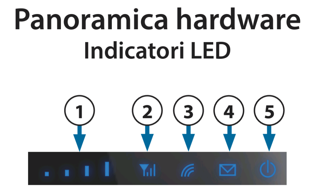

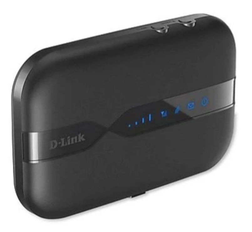

plfrmcmp83 Inserito: 16 agosto 2023 Segnala Inserito: 16 agosto 2023 (modificato) Buongiorno, Ho un router DLink DWR932 che, una volta acceso, con o senza SIM, ha il led connessione lampeggiante rosso (quello indicato col numero 2 nella foto allegata). Questa combinazione di colore e spia non è prevista nel manuale, per caso vi è già successo e sapreste darmi dei suggerimenti? Grazie Modificato: 16 agosto 2023 da plfrmcmp83
Dumah Brazorf Inserita: 16 agosto 2023 Segnala Inserita: 16 agosto 2023 (modificato) Come no? Red: No signal or SIM error O non prende o la sim ha dei problemi. E' la prima volta che la usi? Hai sbloccato il pin con un cellulare prima di usarla nella saponetta? Altrimenti non hai configurato correttamente l'apn per il collegamento internet. Modificato: 16 agosto 2023 da Dumah Brazorf
drn5 Inserita: 16 agosto 2023 Segnala Inserita: 16 agosto 2023 E se ci accedi dal browser con il 192.168.... nello status che ti dice?
plfrmcmp83 Inserita: 16 agosto 2023 Autore Segnala Inserita: 16 agosto 2023 Già usato in precedenza e funzionava correttamente, provo a seguire i vostri suggerimenti e vi aggiorno
max.bocca Inserita: 16 agosto 2023 Segnala Inserita: 16 agosto 2023 modem dwr 932 (modello h/w f1 e f/w 01.04 EU) non funziona con alcuni operatori / tipo di sim dati. per caso hai cambiato sim da quando funzionava?
plfrmcmp83 Inserita: 23 agosto 2023 Autore Segnala Inserita: 23 agosto 2023 No, la SIM non è stata modificata. Comunque nel frattempo ho provato con una terza ulteriore SIM aggiornando il pin e APN, con questa funziona. Appena riavrò possesso della precedente SIM che dava problemi farò ulteriori test. Grazie
