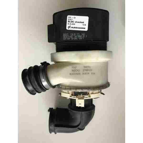

cman Inserito: 16 agosto 2023 Segnala Inserito: 16 agosto 2023 (modificato) salve a tutti, ho una lavastoviglia ARISTON LFT 229 A/HA che avviata con qualsiasi programma, si blocca (codice errore 11). Premesso che ho letto nel forum che trattasi della pompa di lavaggio ed effettivamente una volta smontata risultava bloccata (un magnete del rotore era effettivamente esploso e bloccava la girante). L'ho sbloccata e rimontata, ma nella lavastoviglia continua ad uscire il messaggio di errore (codice 11): in sostanza la lavastoviglia esegue questo programma: 1. scarico acqua 2. carico acqua 3. errore 11 Posto la foto della pompa di lavaggio (Bleckmann VSM E2 304871). Quali prove posso eseguire per capire se la pompa funziona elettricamente ? Che tensione dovrei leggere ai capi dei connettori ? Posso provare ad alimentarla esternamente ? Grazie. Saluti. Modificato: 16 agosto 2023 da cman
Stefano Dalmo Inserita: 16 agosto 2023 Segnala Inserita: 16 agosto 2023 Se non erro è una pompa ad inverter , e non la puoi verificare , ma se stava bloccata ed era esplosa , cosa vuoi provare , e da sostituire . Al limite nel caso tu trovassi solo il corpo posteriore , motore , senza la resistenza anteriore , prima di comprare solo il motore , accertati che la resistenza funzioni , perché spesso quando il motore si blocca , si interrompe la resistenza , e anche questa potrebbe bloccare l'elettronica in fase di avvio.
cman Inserita: 16 agosto 2023 Autore Segnala Inserita: 16 agosto 2023 (modificato) ti ringrazio per la replica. Da quello che capisco, se la resistenza è rotta si può bloccare l'elettronica in fase di avvio, generando l'errore 11 ... è giusto ? In tal caso, ammesso e non concesso di aver riparato il motore (l'ho sbloccato seguendo questo tutorial), il problema si sposterebbe sulla resistenza ? Come faccio a provare la sola resistenza, oltre la continuità ? Se gli applico 220 V, faccio danni ? Modificato: 16 agosto 2023 da cman
Stefano Dalmo Inserita: 16 agosto 2023 Segnala Inserita: 16 agosto 2023 Se sul connettore dà continuità o leggi su 30 ohm non devi alimentare niente . funziona.
Ciccio 27 Inserita: 16 agosto 2023 Segnala Inserita: 16 agosto 2023 Cambia la motrice. Mi sa che l'11 lo dice un possibile sensore di velocità, ma non ne sono sicuro.
cman Inserita: 16 agosto 2023 Autore Segnala Inserita: 16 agosto 2023 31 minutes ago, Ciccio 27 said: Cambia la motrice. Mi sa che l'11 lo dice un possibile sensore di velocità, ma non ne sono sicuro. cioè devo cambiare tutto il componente (motore+resistenza+pompa) ?
Ciccio 27 Inserita: 17 agosto 2023 Segnala Inserita: 17 agosto 2023 Solo la parte posteriore, che è attaccata a baionetta alla chiocciola che integra la resistenza. E non sciacquare il carico prima di metterlo a lavare.
