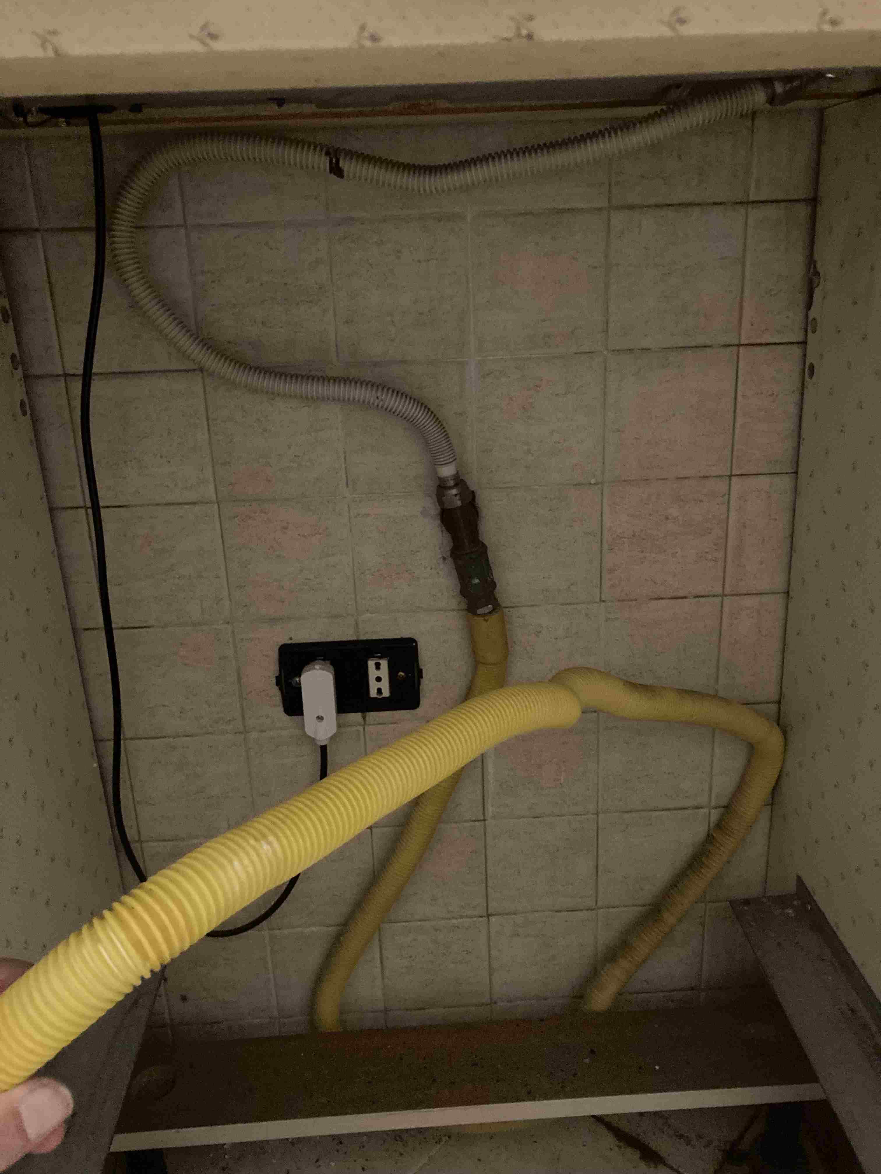

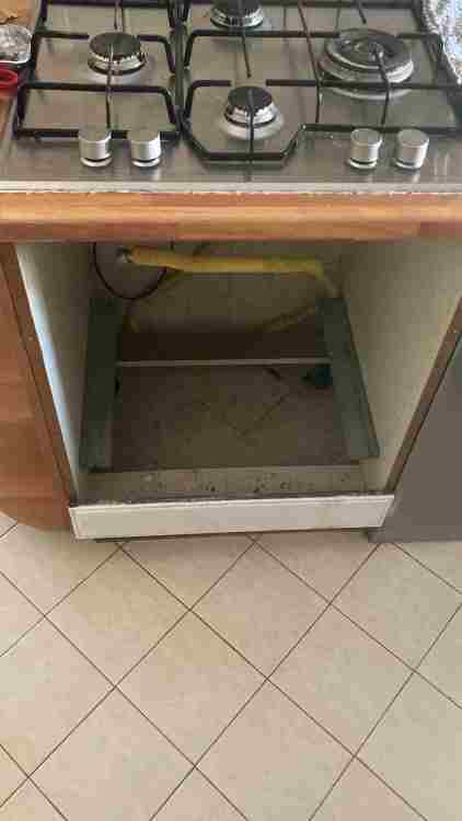

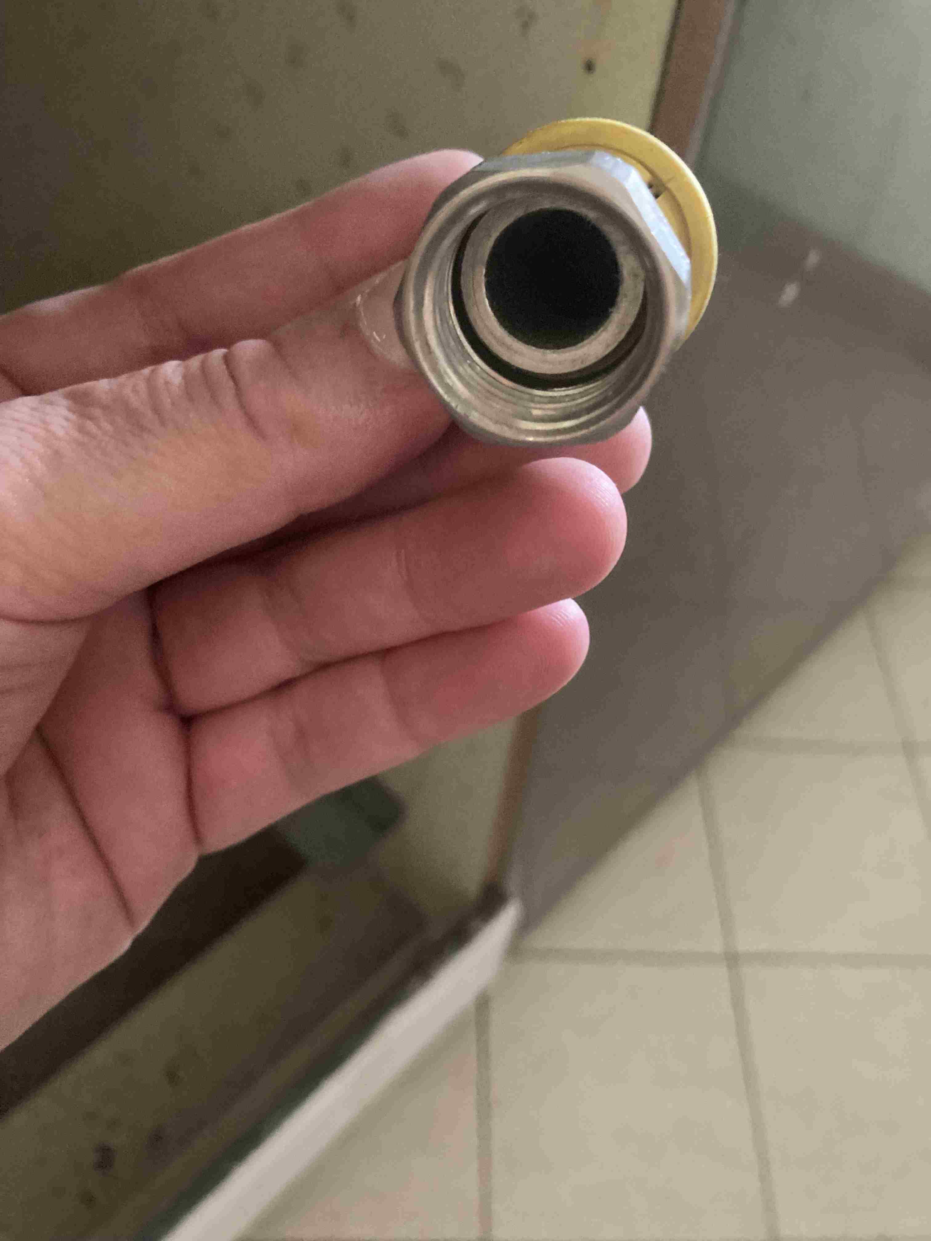

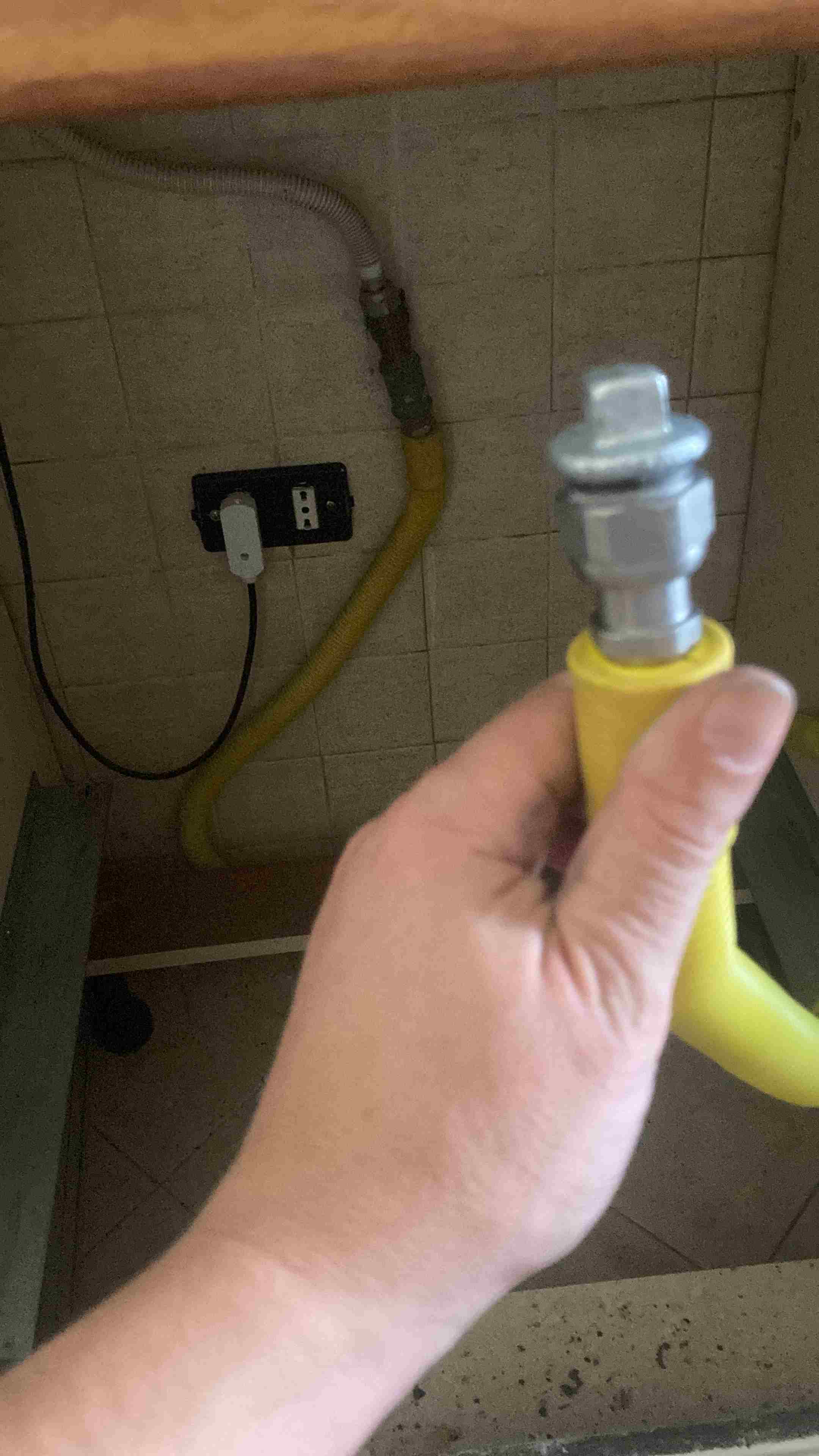

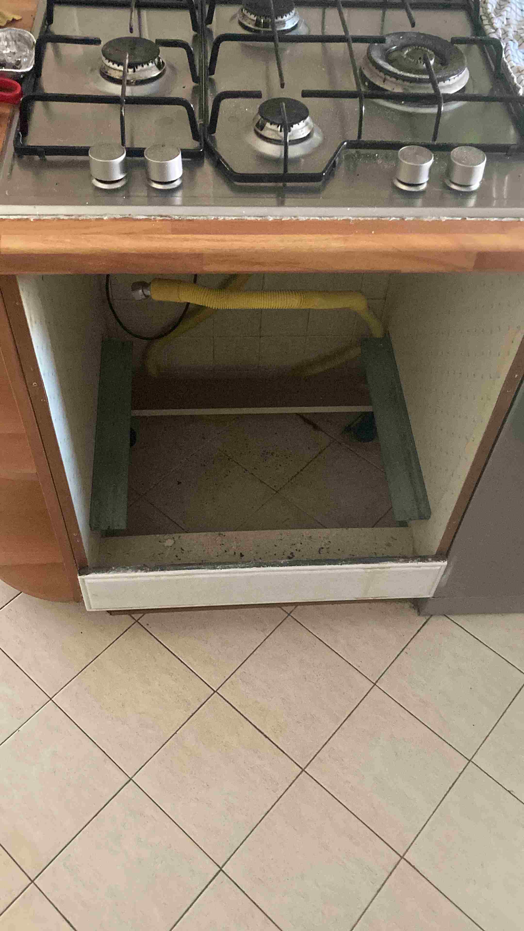

frank8282 Inserito: 16 agosto 2023 Segnala Share Inserito: 16 agosto 2023 Ciao, ho da poco rimosso il forno a gas. Come si chiude il tubo giallo in sicurezza? Ecco qui L attuale situazione in cui mi ritrovo: da un ‘rubinetto’ parte un tubo che va al piano cottura, L altro andava al forno. Grazie perché ‘col gas non si scherza’ Link al commento Condividi su altri siti More sharing options...
Alessio Menditto Inserita: 16 agosto 2023 Segnala Share Inserita: 16 agosto 2023 Parole sante, il gas è sempre pericoloso, comunque se hai un rubinetto a monte lo chiudi e controlli che tenga. Link al commento Condividi su altri siti More sharing options...
Stefano Dalmo Inserita: 16 agosto 2023 Segnala Share Inserita: 16 agosto 2023 Se il tubo non serve più , svitalo da sotto al rubinetto e al suo posto metti un tappo da mezzo pollice femmina con la guarnizione inserita nel tappo . Se il tubo ti serve ancora , allora metti un tappo da mezzo pollice maschio , con la guarnizione da 1/2 avvitato nel dado terminale del tubo - Link al commento Condividi su altri siti More sharing options...
click0 Inserita: 16 agosto 2023 Segnala Share Inserita: 16 agosto 2023 se hai un rubinetto unico che serviva due apparecchi, l'ideale (e l'unica cosa da fare) è modificare il tutto ed eliminare completamente quella tubazione in eccedenza Link al commento Condividi su altri siti More sharing options...
frank8282 Inserita: 17 agosto 2023 Autore Segnala Share Inserita: 17 agosto 2023 15 ore fa, Stefano Dalmo ha scritto: Se il tubo non serve più , svitalo da sotto al rubinetto e al suo posto metti un tappo da mezzo pollice femmina con la guarnizione inserita nel tappo . Se il tubo ti serve ancora , allora metti un tappo da mezzo pollice maschio , con la guarnizione da 1/2 avvitato nel dado terminale del tubo - Buondì, sto procedendo con il secondo metodo in attesa poi di chiudere e togliere definitivamente il gas… non è pericoloso, vero? La mia idea era modificare tutto ed eliminare la tubazione in eccedenza, però mi hanno consigliato di affidarmi ad un professionista. grazie Link al commento Condividi su altri siti More sharing options...
Stefano Dalmo Inserita: 17 agosto 2023 Segnala Share Inserita: 17 agosto 2023 Se posti una foto possiamo vedere. Link al commento Condividi su altri siti More sharing options...
frank8282 Inserita: 17 agosto 2023 Autore Segnala Share Inserita: 17 agosto 2023 2 ore fa, Stefano Dalmo ha scritto: Se posti una foto possiamo vedere. All interno c è la sua guarnizione e un filo di teflon… con L uso della doppia chiave, L ho serrato il più possibile. ho fatto ulteriore prova con acqua e sapone e non vedevo alcuna bolla… posso stare tranquillo fino a settimana prossima quando verrà tecnico x predisposizione piano ad induzione e serrare definitivamente il gas? grazie Link al commento Condividi su altri siti More sharing options...
reka Inserita: 17 agosto 2023 Segnala Share Inserita: 17 agosto 2023 chiudi il davanti e dopo qualche ora caccia dentro il naso.. se perde lo senti. piuttosto non dirmi che userai quella bipasso per il piano a induzione? 😗 Link al commento Condividi su altri siti More sharing options...
frank8282 Inserita: 17 agosto 2023 Autore Segnala Share Inserita: 17 agosto 2023 28 minuti fa, reka ha scritto: chiudi il davanti e dopo qualche ora caccia dentro il naso.. se perde lo senti. piuttosto non dirmi che userai quella bipasso per il piano a induzione? 😗 Che intendi per davanti? Dove x era il forno?? per il piano ad induzione non so nulla… tecnico mi scrive questo: ‘La spina che sta sotto il piano va controllata per vedere se i cavi sono almeno da 2,5 mm di spessore’. Link al commento Condividi su altri siti More sharing options...
reka Inserita: 17 agosto 2023 Segnala Share Inserita: 17 agosto 2023 sì, mettici qualcosa perchè così all'aperto una piccola perdita magari non la senti,.. se invece lo chiudi qualche ora con un cartone ad esempio si accumula un po' e lo senti. il pinao lo hai già comprato quindi, è di quelli limitati a 3kW allora? Link al commento Condividi su altri siti More sharing options...
drn5 Inserita: 17 agosto 2023 Segnala Share Inserita: 17 agosto 2023 Se il piano a induzione è limitato a 3KW e alla bipasso arrivano i fili da 2,5mmq va bene. Di solito i piani non vanno per ore alla massima potenza quindi la bipasso dovrebbe tenere. Altrimenti la togli e colleghi il piano direttamente ai fili senza presa, ma con 3 bei morsetti... Link al commento Condividi su altri siti More sharing options...
frank8282 Inserita: 17 agosto 2023 Autore Segnala Share Inserita: 17 agosto 2023 27 minuti fa, reka ha scritto: sì, mettici qualcosa perchè così all'aperto una piccola perdita magari non la senti,.. se invece lo chiudi qualche ora con un cartone ad esempio si accumula un po' e lo senti. il pinao lo hai già comprato quindi, è di quelli limitati a 3kW allora? Non ho ancora comprato il piano, ma vorrei procedere entro un paio di giorni…. Mi Sai già dare qualche suggerimento? Calcola che al momento siamo in due… 4 fuochi sono più che sufficienti Link al commento Condividi su altri siti More sharing options...
Stefano Dalmo Inserita: 17 agosto 2023 Segnala Share Inserita: 17 agosto 2023 Apri una nuova discussione sul piano , se ti servono notizie . grazie Link al commento Condividi su altri siti More sharing options...
