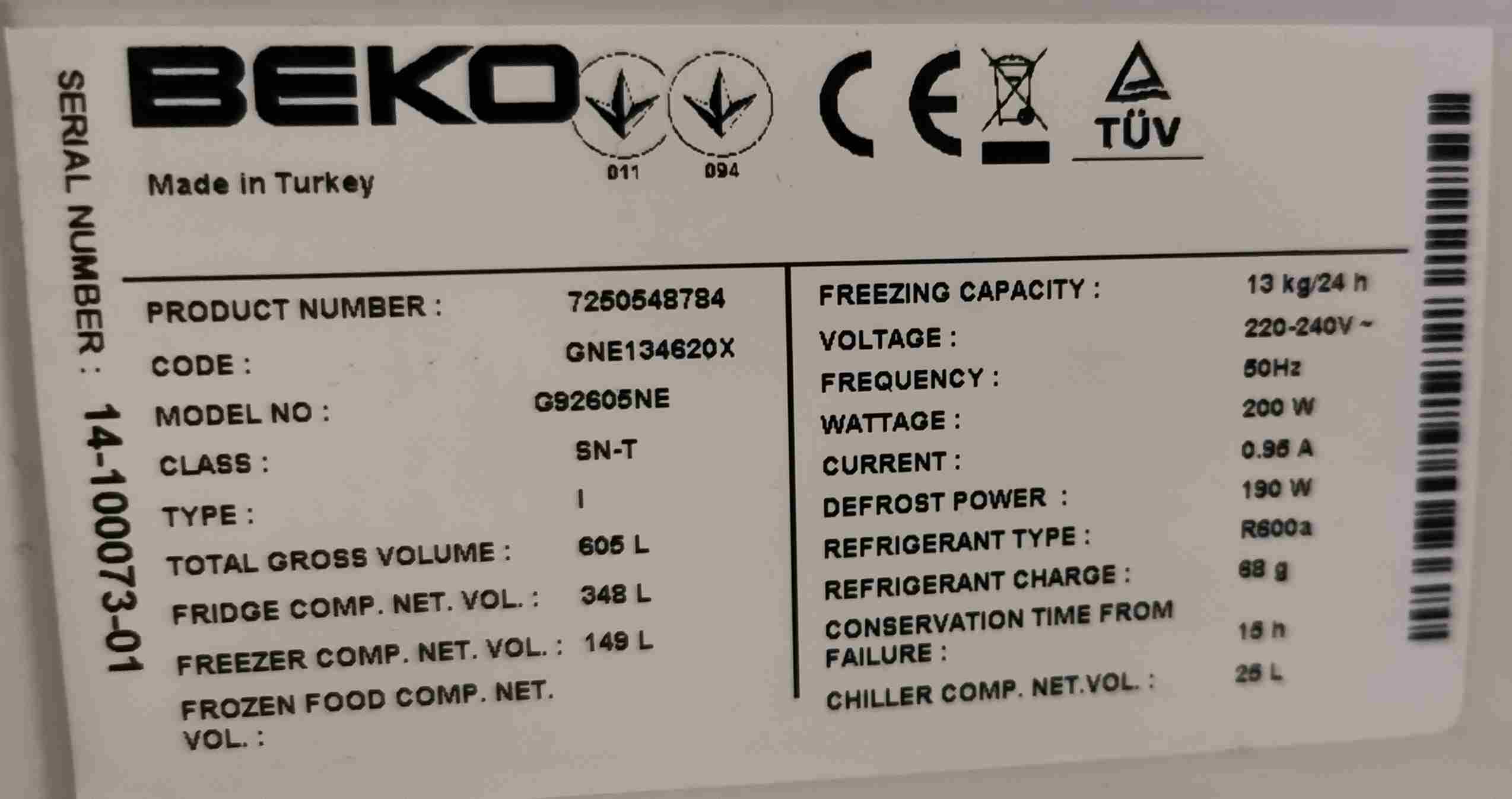

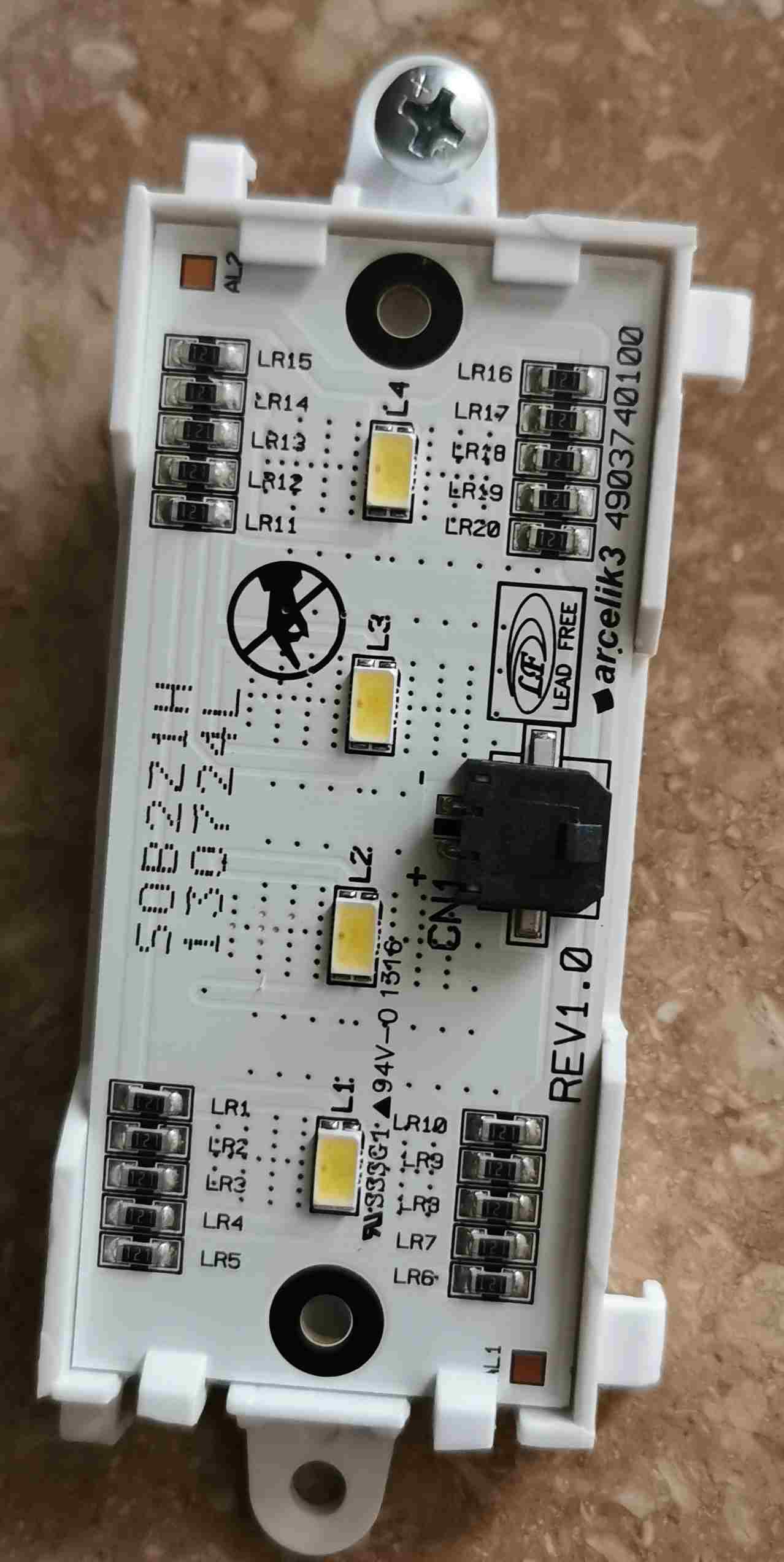

Frigo Beko gne134620x
Ciao a tutti, ho il frigo in oggetto, mi ha smesso di funzinare le luci interne, premetto che ha 4 moduli led (2 per parte) . Sono in serie o cosa? Strano che hanno smesso di funzionare tutte e 4 insieme. Ci sarà un fusibile? Le schede elettroniche sono sotto deduco.Ci fosse uno schema elettrico da qualche parte, non mi resta che provare a smontare? Sono stato sintetico ma spero di essemi spiegato. Premetto che il frigo funziona tutto.
Grazie per la disponibilità e pazienza.
16 minuti fa, reka ha scritto:
 magari l'interruttore
È facile che sia così. Sperando che non sia un reed "annegato" da qualche parte
vedendo il ricambio online è un interruttore classico
