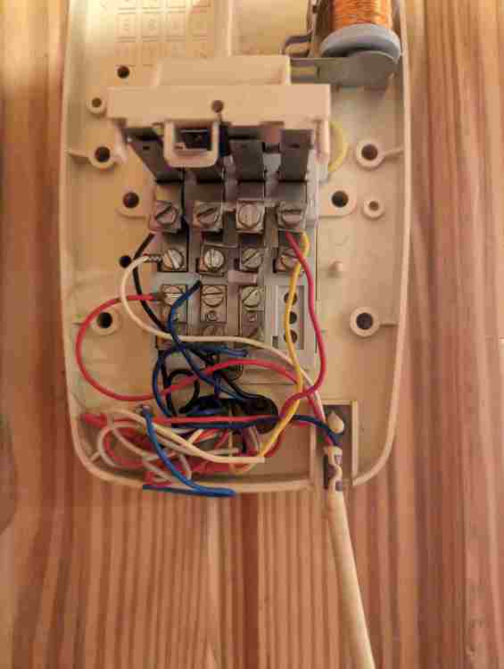

luch1967 Inserito: 17 agosto 2023 Segnala Inserito: 17 agosto 2023 Buongiorno a tutti, sono abbastanza negato con l'elettronica ma vorrei cambiare il mio vecchio citofono con uno nuovo. Prima domanda: posso cambiare il vecchio con un Urmet 1130? Poi ..qualcuno molto gentilmente mi può aiutare a collegare correttamente i fili? Allego una foto del vecchio cotofono Ci sono incisi dei numeri disposti su tre fili. Prima fila 2 10 6 11 Seconda fila 5 9 4 8 Terza fila 1 7 3 12 Vi ringrazio per il vostro aiuto.
ROBY 73 Inserita: 17 agosto 2023 Segnala Inserita: 17 agosto 2023 Ciao luch1967, 7 ore fa, luch1967 ha scritto: Prima domanda: posso cambiare il vecchio con un Urmet 1130? Sì, puoi cambiarlo, ma perché vuoi cambiare il citofono? Perché già non funziona qualcosa, oppure per un fatto estetico? 7 ore fa, luch1967 ha scritto: Poi ..qualcuno molto gentilmente mi può aiutare a collegare correttamente i fili? Puoi vedere un qualsiasi citofono 4+n cosiddetto "universale" con chiamata in Corrente Alternata, come ad esempio il Vimar 887U; l'Urmet 1130/16 o 1133/15; il Comelit 2703U; poi se vai in rete puoi vedere anche il Tegui T-71U, oppure il Master VXPH410, oppure se lo vuoi anche tutto nero, puoi vedere il Cyfral 5902768850796 oppure nero e grigio, basta che lo cerchi su Amazon. Scegline uno e poi vediamo come fare i collegamenti.
luch1967 Inserita: 18 agosto 2023 Autore Segnala Inserita: 18 agosto 2023 Grazie tanto per la risposta. Lo voglio cambiare perché non funziona più. Ho cercato di capire il discorso dei fili, ma come si vede anche dalla foto c'è un casino di fili dentro. Sono totalmente in mani vostre per capire come collegare il nuovo citofono....
