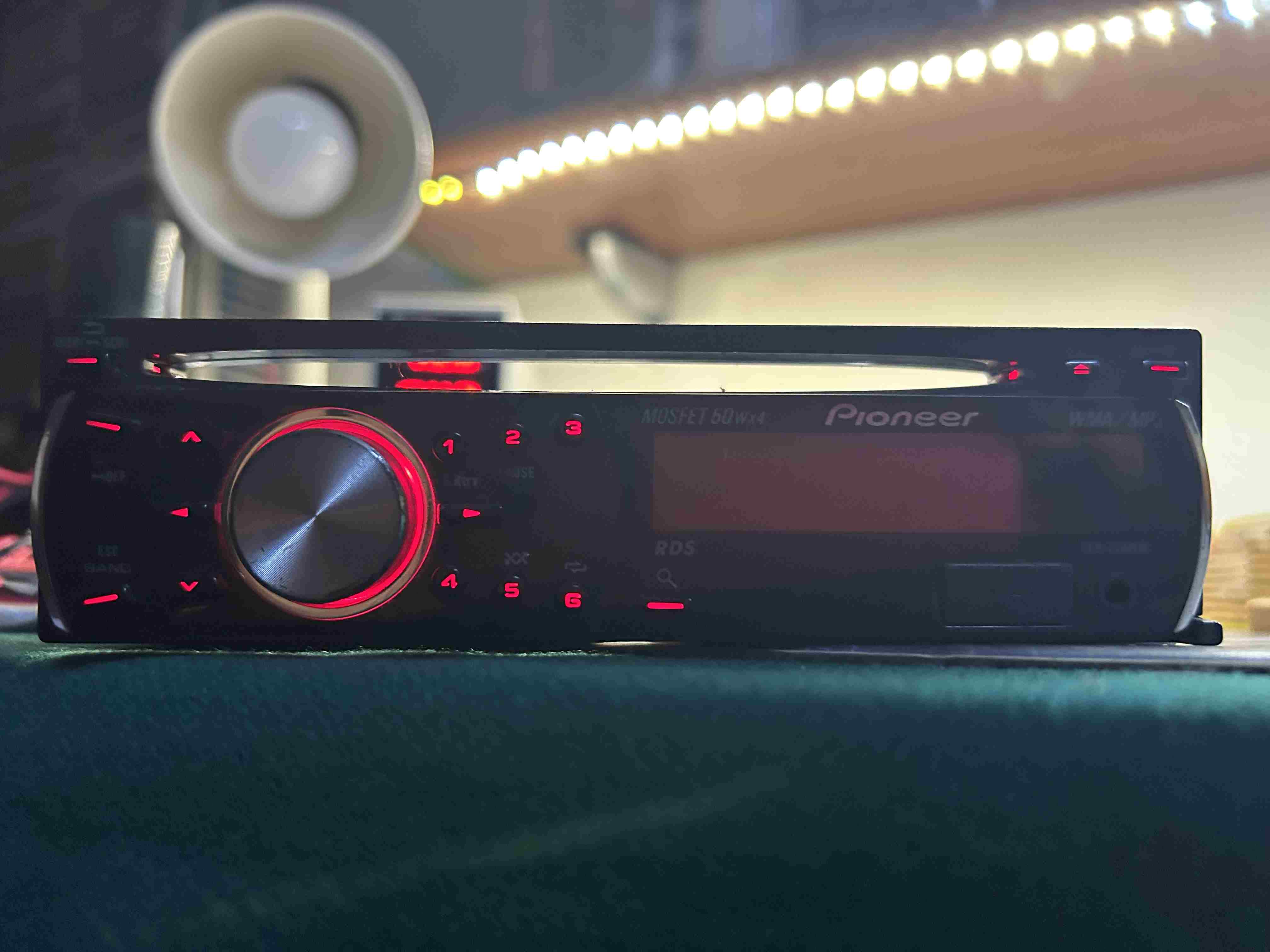

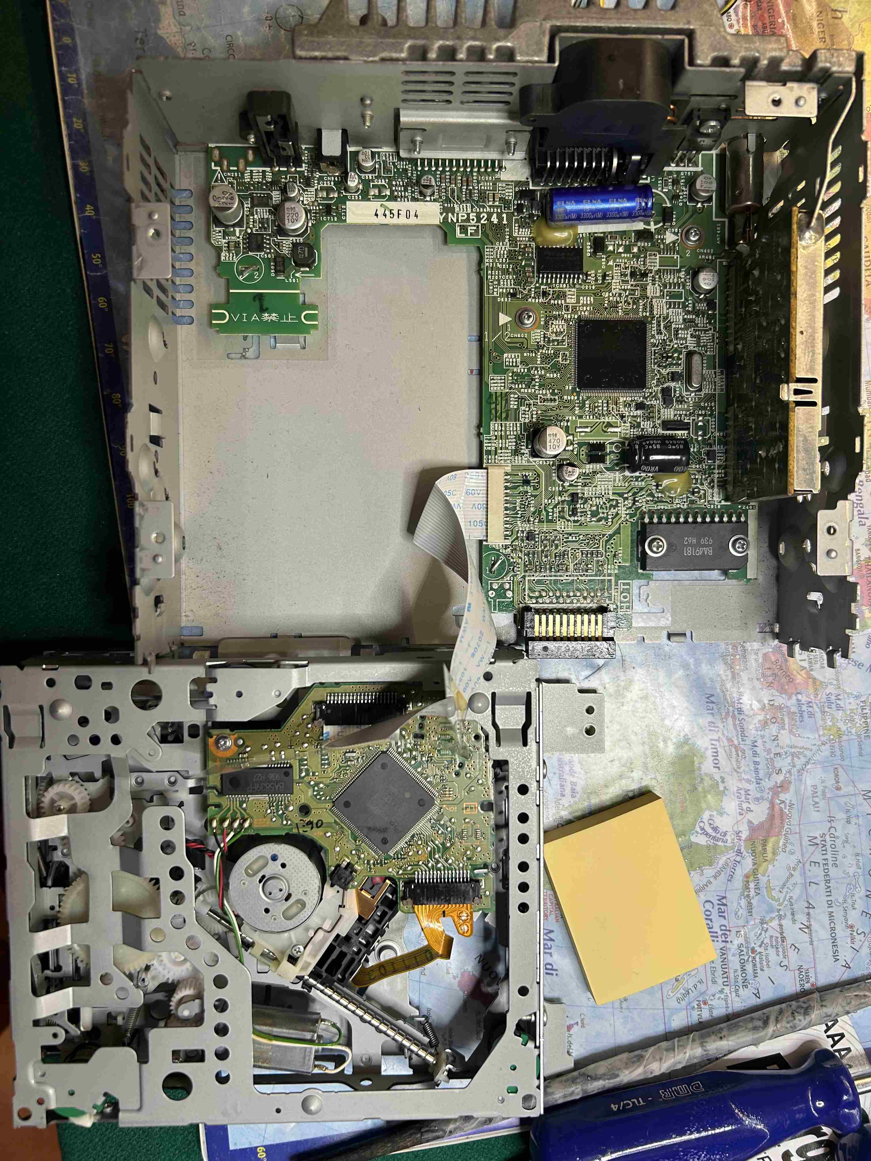

Pioneer Autoradio DEH-2200UB
L'utoradio in oggetto è di mia moglie che dopo 2 anni si è ricordata di accenderla; ho verificato che le spie del frontalino si accendono, ma il display no e non si sente nessun segnale audio.
Ho smontato il frontalino estraibile e a vista sembra in ordine (ho spruzzato lo spray sui contatti e potenziometro).
Il fusibile dell'autoradio è ok
Ho aperto l'autoradio è con il lettore CD staccato ho dato tensione e mi sono andato a misurare la sw5v (che alimenta IC1 che controlla l'LCD) sul piedino 3 del connettore CN832 (pg.19 del SM) che interfaccia il frontalino (pg.63 del SM) riscontrando la tensione di 5.3V.
Qualche idea su dove posso indagare?
Qui ho caricato U.M., S.M., una foto del frontalino che illustra il problema e una vista delle PCB.
IMG_4642 vista delle PCB.jpg
IMG_4643 display spento.jpg
Modificato: da Gianfranco60
