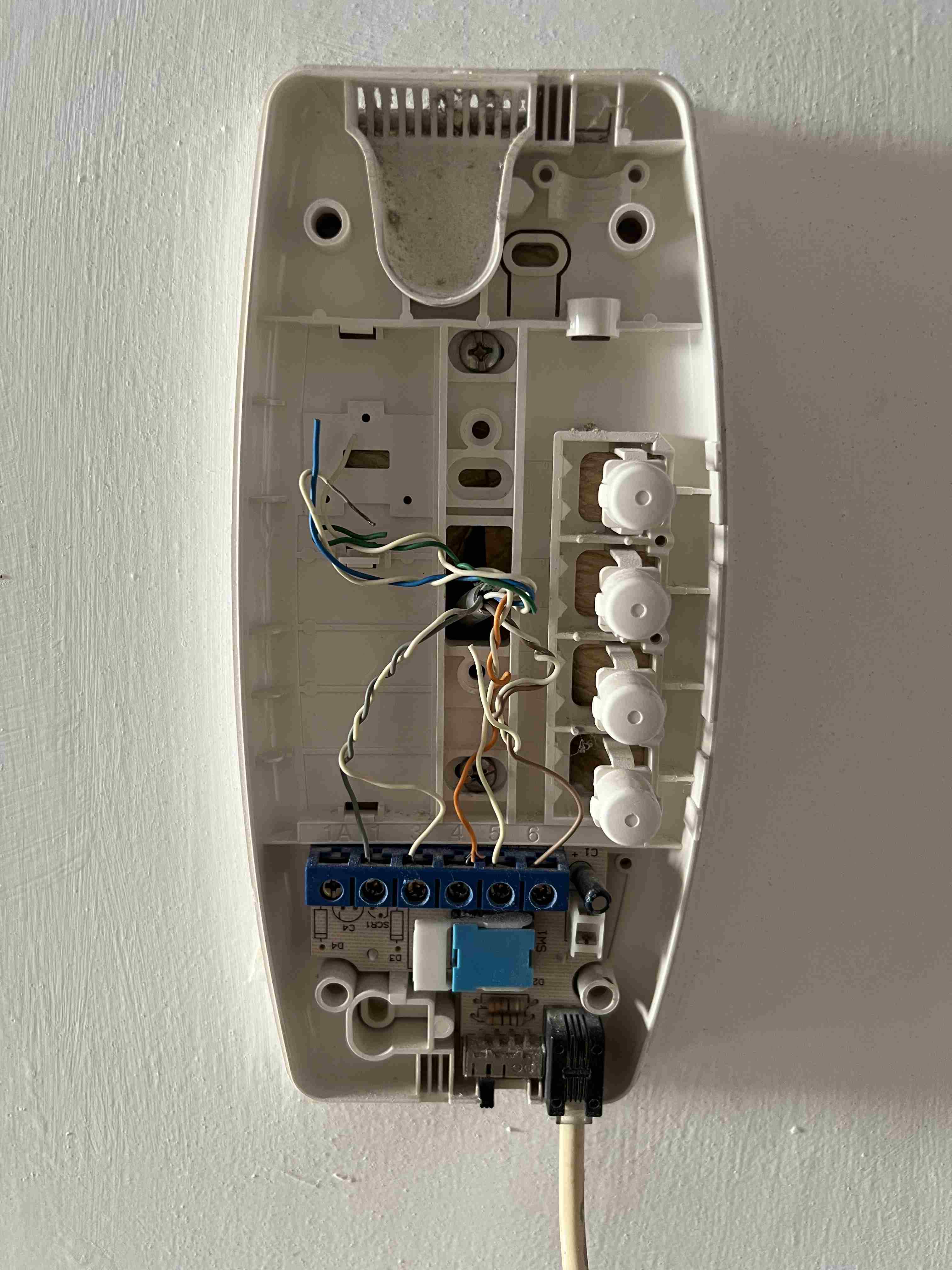

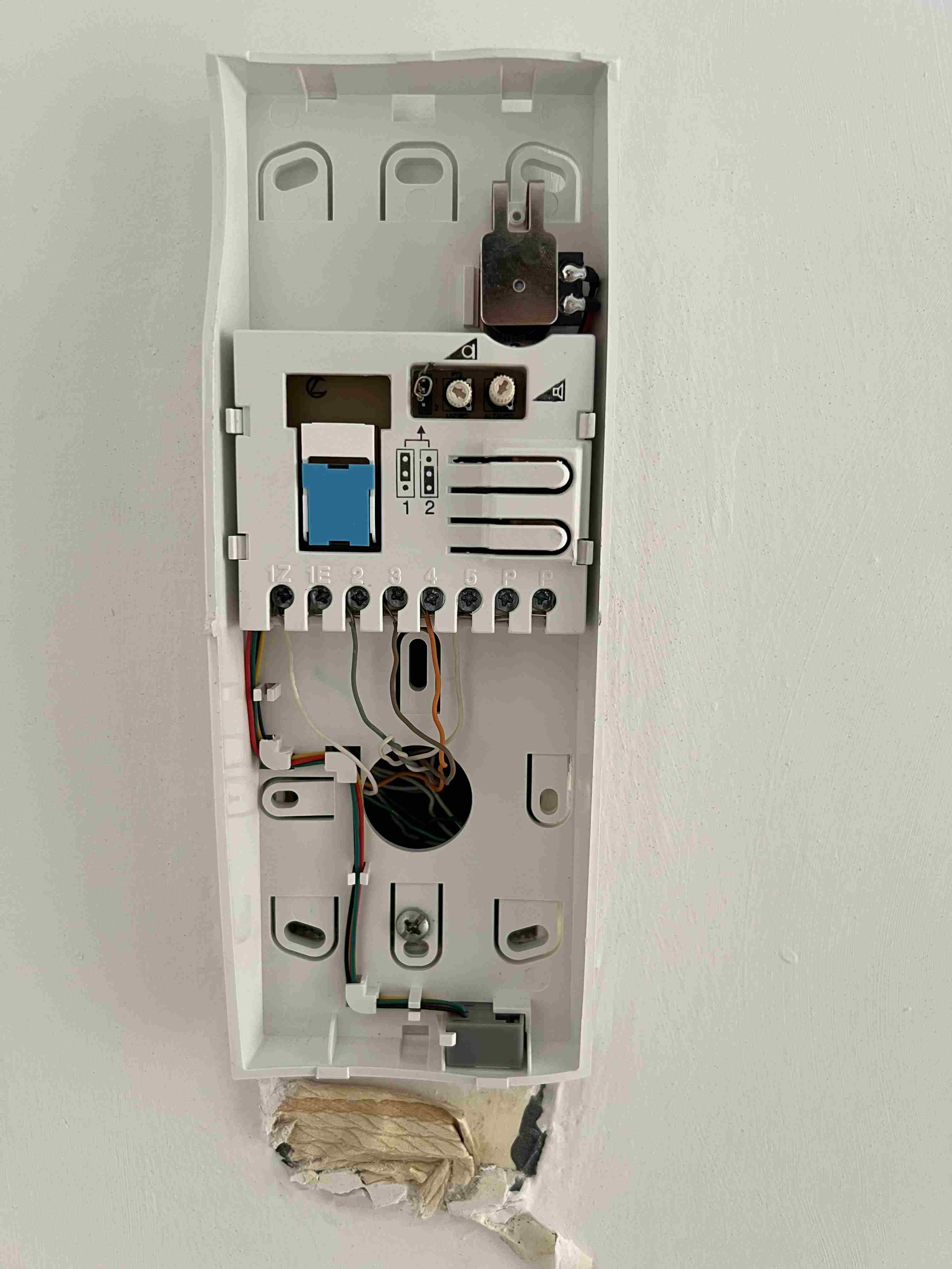

Problema suoneria citofono Tegui T-71U
Buonasera,
ho sostituito un vecchio Btcino con un Tegui T-71U. Dopo aver collegato e testato tutto mi accorgo che l’unica cosa che non funziona è la suoneria del nuovo citofono, premendo il bottone esterno non succede nulla, solo a tratti il ronzatore del citofono vibra.
sapete dirmi quale collegamento ho sbagliato?
di seguito allego le foto del citofono vecchio e nuovo con i rispettivi collegamenti
grazie mille
Maurizio Colombi
Sei sicuro di aver scelto il tipo di suoneria?
Il citofono BTicino ha una suoneria elettronica ed il ronzatore non dovrebbe servire.
Prova a rileggere bene le istruzioni.
Scusami non ho ben capito la tua risposta. Da come ho notato il vecchio Bticino porta un altoparlante all’interno della cornetta e quando suono il drill proviene da lì (mi scuso per come mi esprimo ma sono alle prime armi). Dato che adesso il Bticino è stato tolto e ho installato il Tegui volvevo sapere come fare per farlo squillare. Facendo un ponticello tra marsetto 3 (ovvero elettroserratura) e morsetto 1Z il ronzatore suona di continuo. Sapete aiutarmi in qualche modo?
Le istruzioni del Tegui le ho lette tutte anche se in portoghese e non c’è scritto nulla
Maurizio Colombi
Prova a mettere nel morsetto 1E il filo che adesso è nel morsetto 5...
