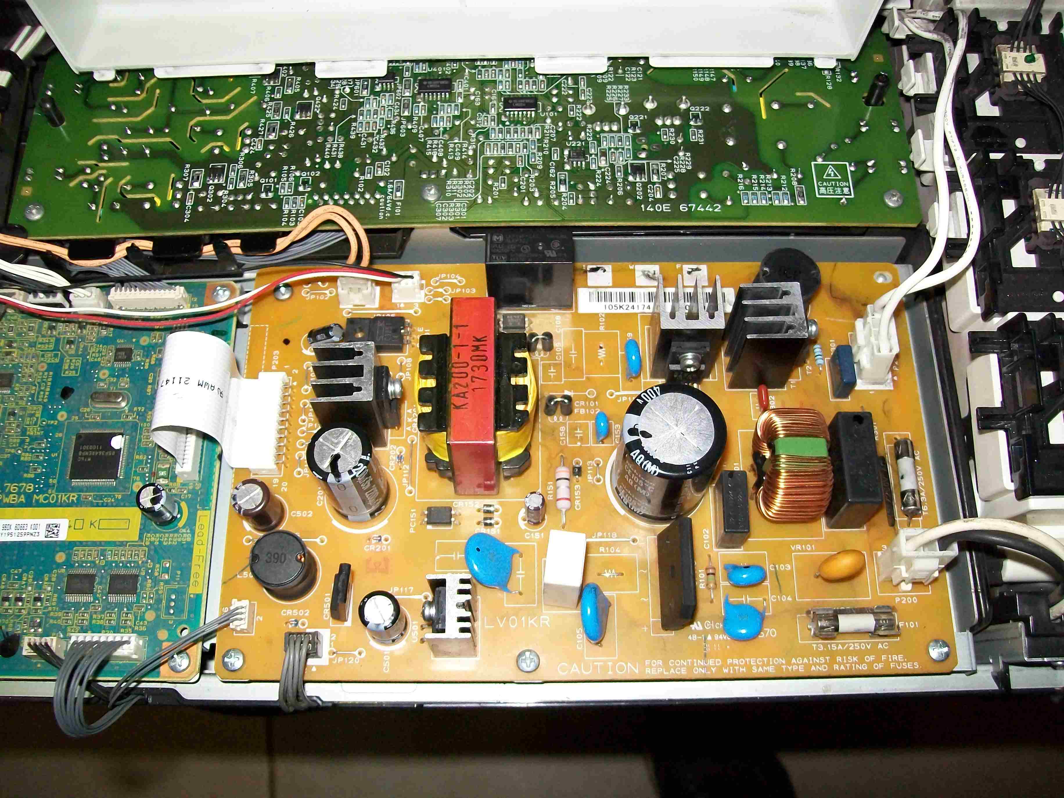

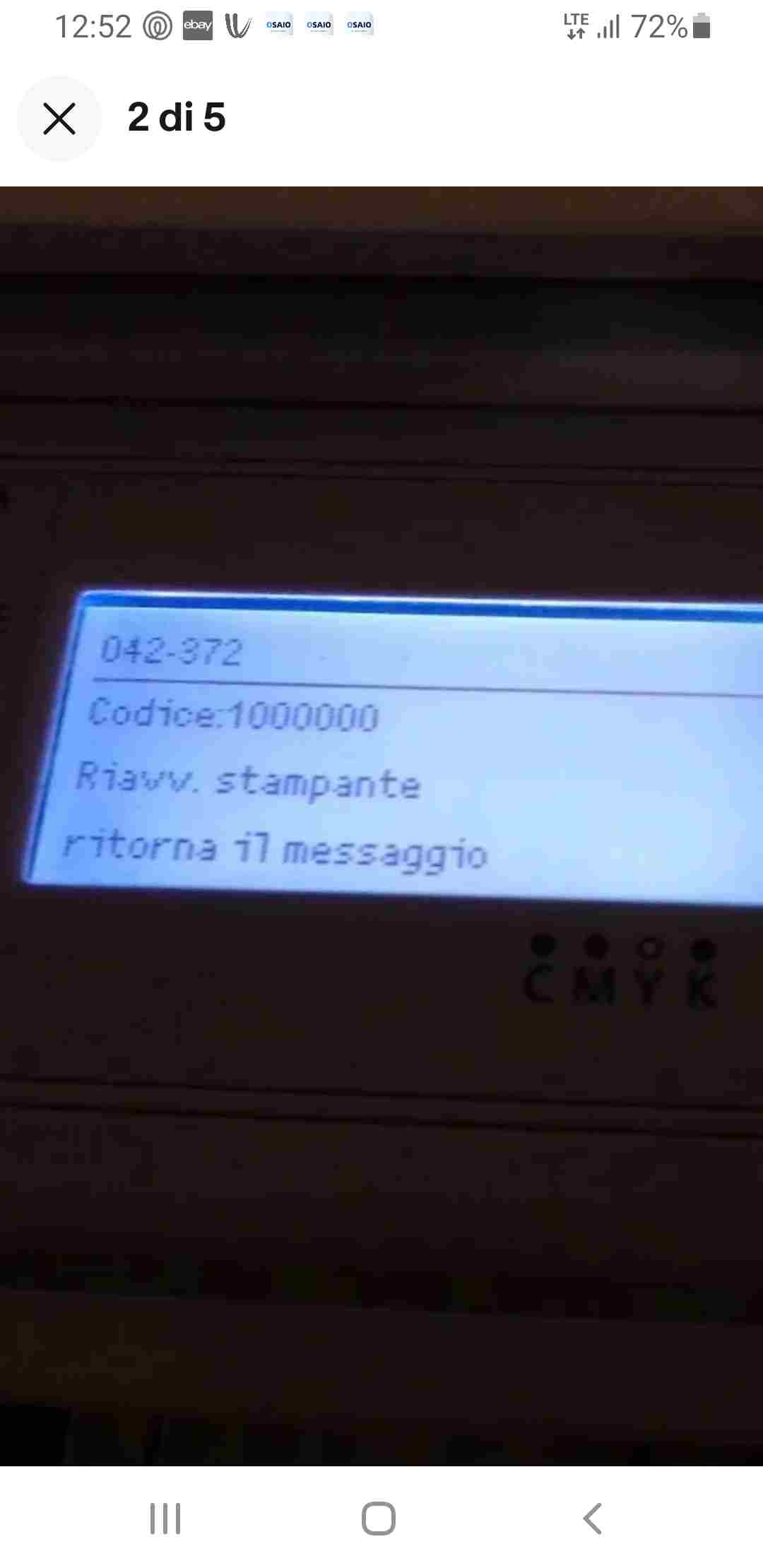

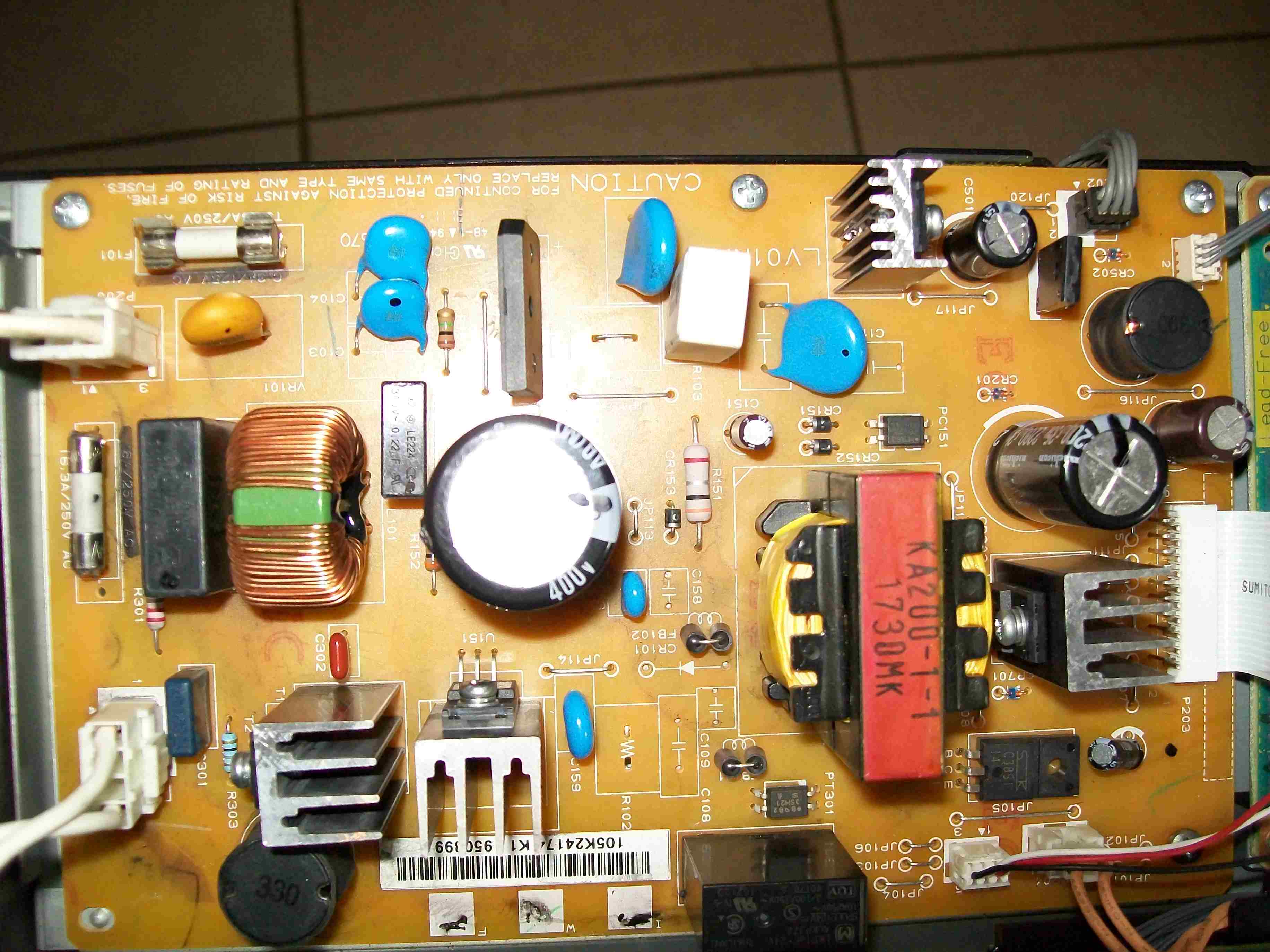

martin1984 Inserito: 19 agosto 2023 Segnala Inserito: 19 agosto 2023 Salve ho questa EPSON ACULASER CX17 errore 042-372 quando la accendo ed inizia ad fare il giro test Grazie
Tunguska Inserita: 6 novembre 2023 Segnala Inserita: 6 novembre 2023 Visto che è già aperta una discussione sulla stampante Epson Aculaser cx17 mi inserisco visto che ho un altro tipo di problema sullo stesso modello di stampante, credo sulla schedina di alimentazione, il mio quesito era : “Se allego una foto della schedina di alimentazione di cui non dispongo di alcuno schema elettrico, c'è qualcuno in grado di diagnosticare quale elemento si sia rotto sotto l'azione di un fulmine non troppo lontano? La scheda non è del tutto inattiva, ma mostra qualche segno vitale si avvia momentaneamente la ventolina e si sente un piccolo relè sulla scheda innescarsi per mandare la 220 al rullo fusore dopodiché si ferma dopo quel doppio clic del piccolo relè che ho aperto, visto funzionare alla perfezione e poi ho richiuso. Ho chiamato un centro Epson e l’operatore mi ha detto che probabilmente si tratta di un blocco automatico dovuto alla rottura di qualche componente della scheda,. Non ne era sicuro nemmeno lui ma ha ipotizzato che se si blocca è per evitare maggiori danni alla schedina o al sistema . Grazie per chi mi vorrà rispondere.
Tunguska Inserita: 6 novembre 2023 Segnala Inserita: 6 novembre 2023 comunque l'allego lo stesso il suo nome dovrebbe essere LV01KR 220 Volt ne esistono altre versioni a 125 Volt per altre applicazioni
