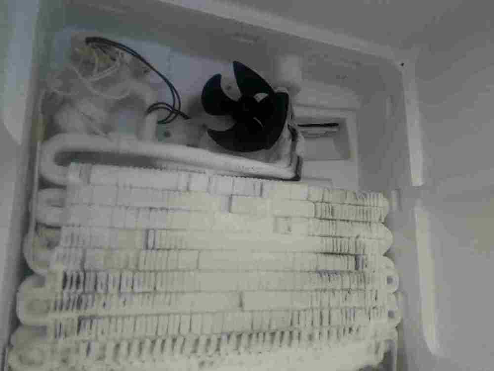

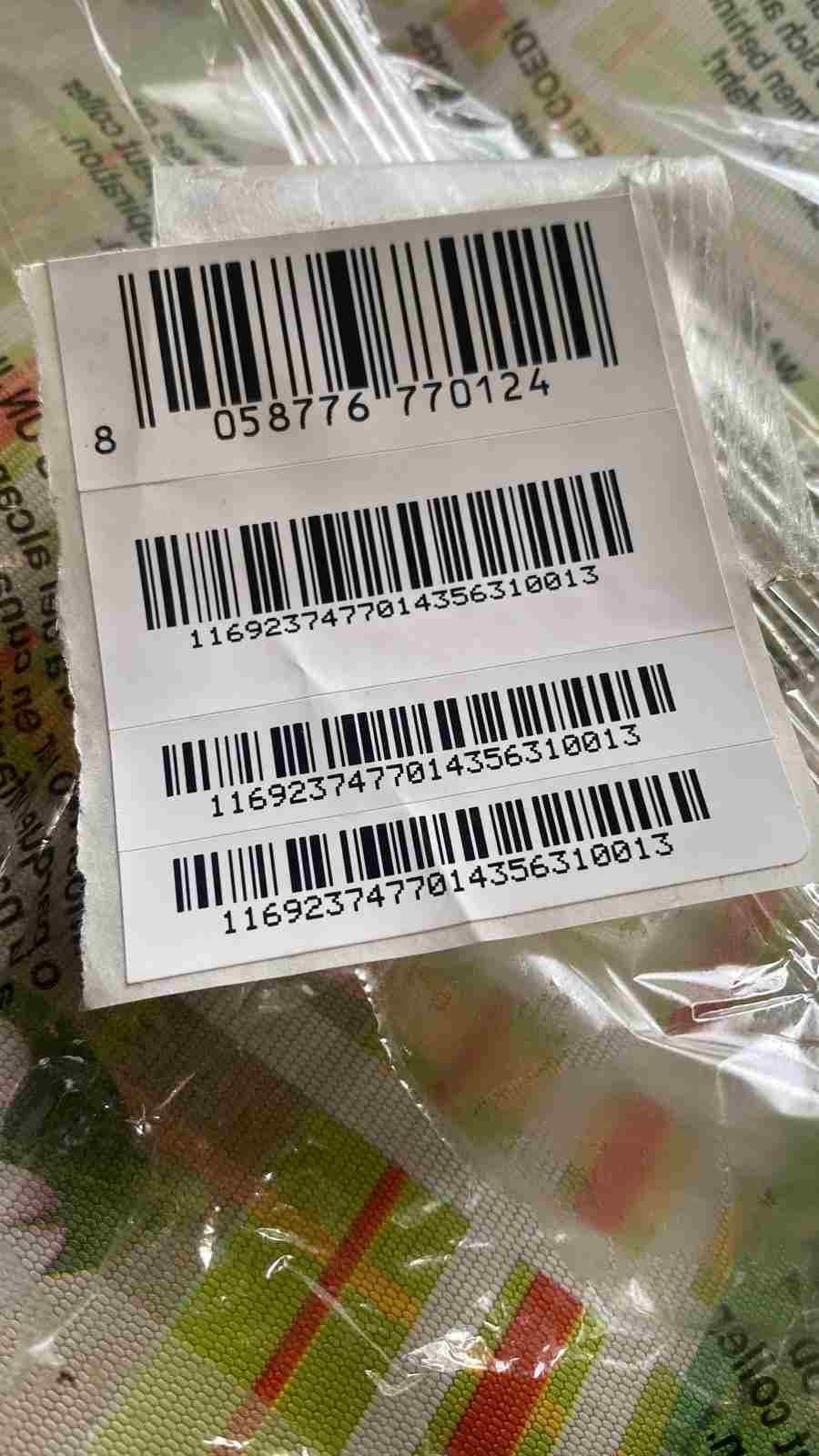

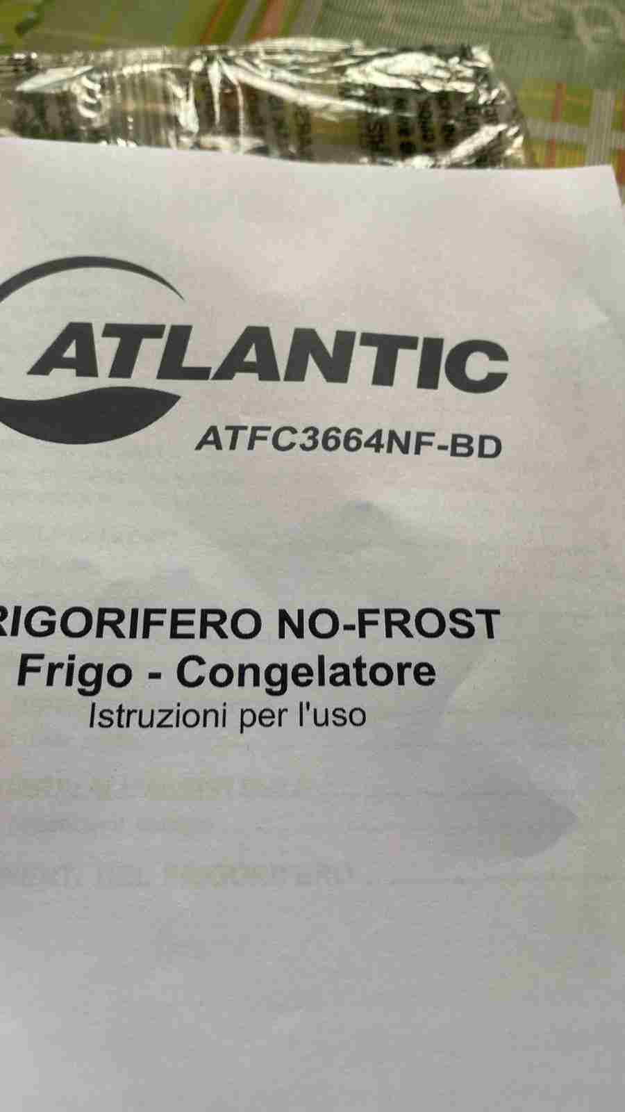

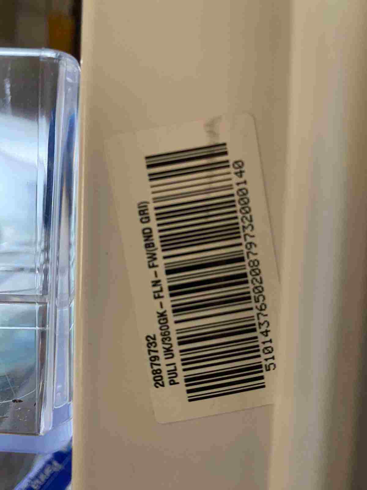

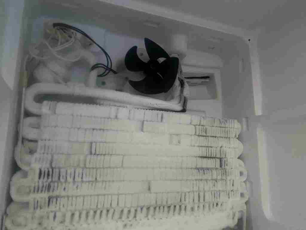

zeus78 Inserito: 20 agosto 2023 Segnala Inserito: 20 agosto 2023 Salve a tutti ho un frigorifero atlantic con sotto il congelatore e sopra parte frigo, la settimana scorsa la parte sopra era calda e sotto funzionava. ho staccato tutto e dopo mezz'ora o riavviato il frigo macicamente funzionava tutto anche molto bene, oggi ho trovato tutto di nuovo caldo Ho provato a fare lo stessa cosa ma secondo me non va il motore sono 2 ore che gira sotto congela ma sopra é caldo Secondo voi cosa potrebbe essere..... Secondo voi potrebbe essere un problema di gas? Sento il compressore ma non sento aria entrare nella parte sopra per frescare il frigo
Stefano Dalmo Inserita: 20 agosto 2023 Segnala Inserita: 20 agosto 2023 Se è no frost , potrebbe avere accumulo di ghiaccio che impedisce la circolazione di aria fredda al piano frigo . Oppure l'elettronica non apre il damper tra le due sezioni . Sarebbe opportuno se non vuoi aprire la zona con l'evaporatore , di fermarlo per 24 ore , con le porte aperte. , mi raccomando porte aperte e riavviarlo per vedere cosa succede , poi nel caso aprire i pannelli interni e fare i controlli in base a quello che si trova.
zeus78 Inserita: 20 agosto 2023 Autore Segnala Inserita: 20 agosto 2023 Sapete dirmi se é Total no Frost?
zeus78 Inserita: 20 agosto 2023 Autore Segnala Inserita: 20 agosto 2023 Grazie Stefano Lho fatto ripartire e la ventola gira e il compressore anche..... Ma non arriva aria fredda sopra..... 😓😓
Alessio Menditto Inserita: 20 agosto 2023 Segnala Inserita: 20 agosto 2023 Scusa ma con tutto quel ghiaccio della foto, come fa l’aria a circolare? Da dove passa? Non ci deve essere ghiaccio le alette devono essere libere.
zeus78 Inserita: 20 agosto 2023 Autore Segnala Inserita: 20 agosto 2023 Ciao Alessio, secondo te perché fa tutto quel ghiaccio
Alessio Menditto Inserita: 20 agosto 2023 Segnala Inserita: 20 agosto 2023 Perché il sistema di sbrinamento non funziona bene.
Stefano Dalmo Inserita: 20 agosto 2023 Segnala Inserita: 20 agosto 2023 Scusa Zeus , ma hai seguito quello che ho scritto , o ci sono solo scritte parole senza senso ? Non capisco
zeus78 Inserita: 20 agosto 2023 Autore Segnala Inserita: 20 agosto 2023 Si, lo sbrigato con il fono 😓😓 e ora lho fatto ripartire sotto era tutto ghiacciato e si era formato un tappo di ghiaccio sul convogliare della vaschetta
fisica Inserita: 20 agosto 2023 Segnala Inserita: 20 agosto 2023 4 ore fa, Stefano Dalmo ha scritto: Sarebbe opportuno se non vuoi aprire la zona con l'evaporatore , di fermarlo per 24 ore , con le porte aperte. , 2 ore fa, zeus78 ha scritto: lo sbrigato con il fono 😓😓 la relazione?
Stefano Dalmo Inserita: 20 agosto 2023 Segnala Inserita: 20 agosto 2023 La relazione!!! Mi auguro solo che non abbia fatto saltare il termofusibile .
zeus78 Inserita: 4 settembre 2023 Autore Segnala Inserita: 4 settembre 2023 Salve a tutti dopo vari tentativi ancora scongelo la parte Dell evaporatore per far funzionare il frigo, ho misurato la resistenza chm mi da 370 hom penso sia buona, il termofusibile é buono misurandolo da chiuso, la sonda sul evaporatore funziona provata con tester quando cala la temperatura cambia valore resistivo non so più cosa provare ........
Stefano Dalmo Inserita: 4 settembre 2023 Segnala Inserita: 4 settembre 2023 Mi dispiace , ma non e' così , magari fosse cosi semplice . La resistenza va alimentata a monte in ingresso in freezer , . Così da vedere fisicamente che sbrini .e che sia essa che il termo siano ok , dopo questo , la sonda di defrost va sostituita , senza esitazioni . Hanno delle variazioni che non riusciresti a starle dietro . Perché oltre quella resta sostituire solo la scheda .
