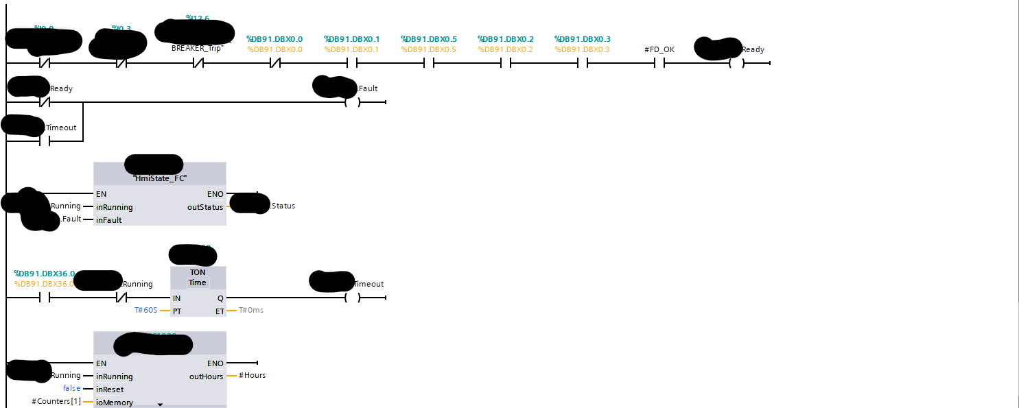

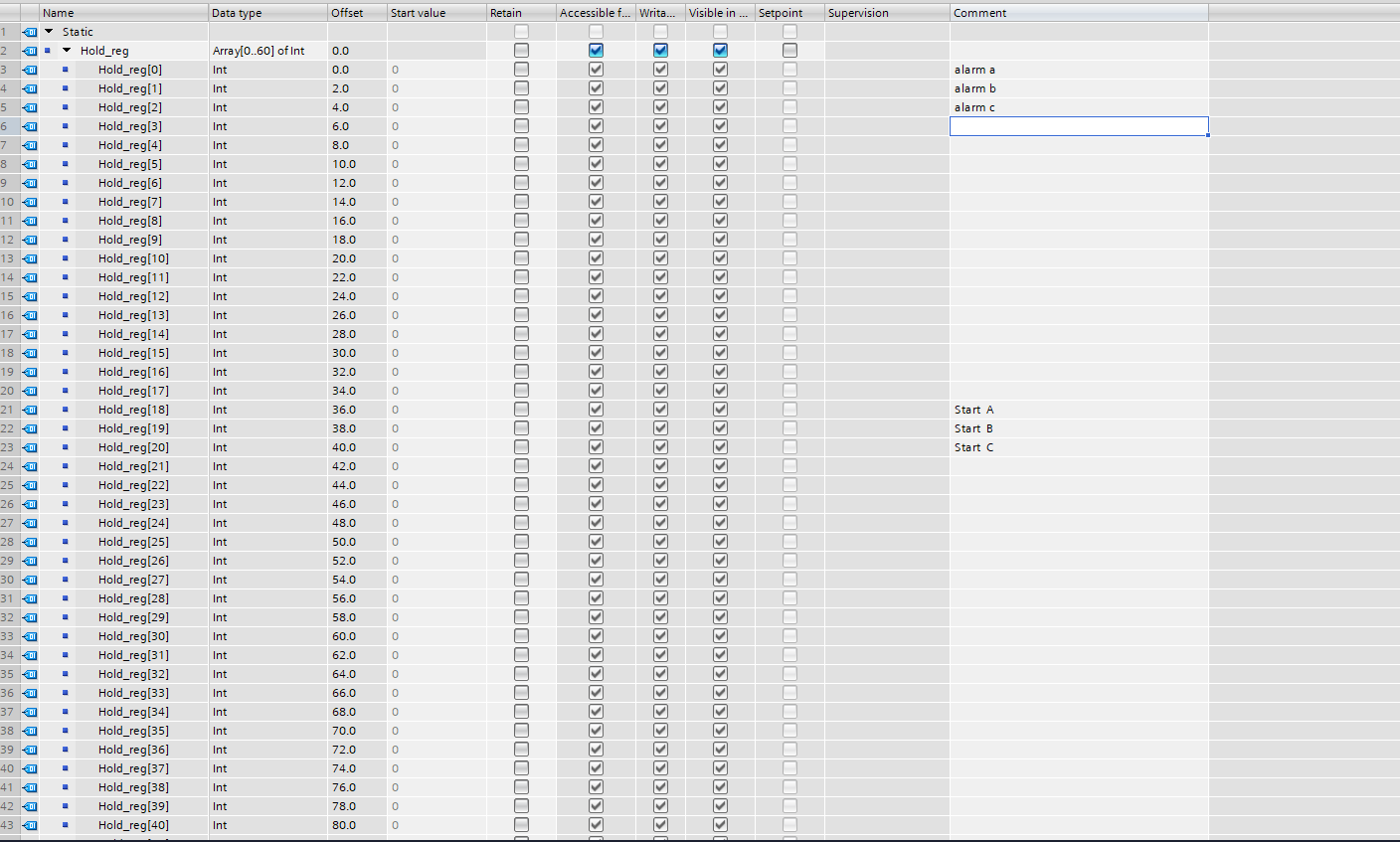

Prendere un bit da un holding register
Vi spiego il mio problema ho un 1500 che comunica via modbus con un logo.
il plc fa da server e il logo da client
vi faccio un esempio di cosa ho bisogno. Necessito poter inviare dal logo un bit che vada a finire nelle word dell holding register del plc
Un digital input triggera un bit quel bit viene inviato in una Vw e logo inviera quel bit nel plc che lo conserva nel bit di una wordimage.thumb.png.14183f648c92d98c70c82c3b94fd0f1b.pngimage.thumb.png.1eaa3a138f03cb598da6cb408dc1a4ec.png
