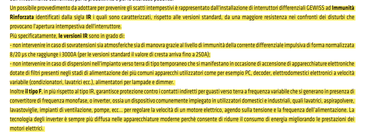

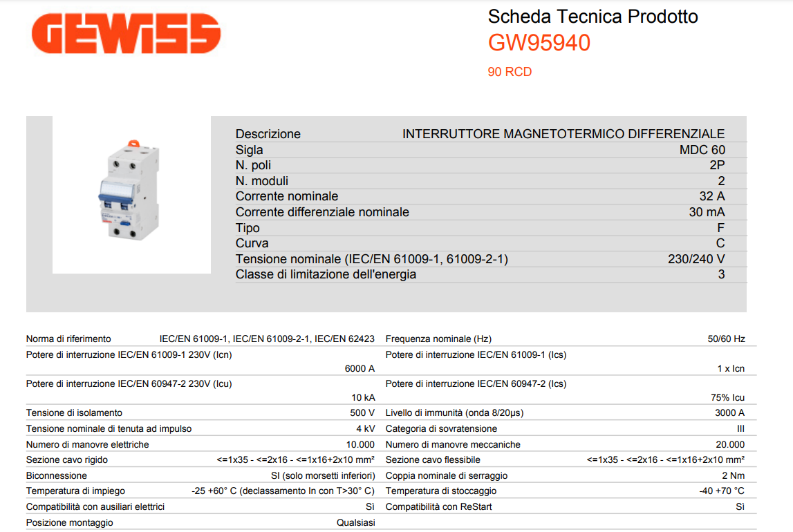

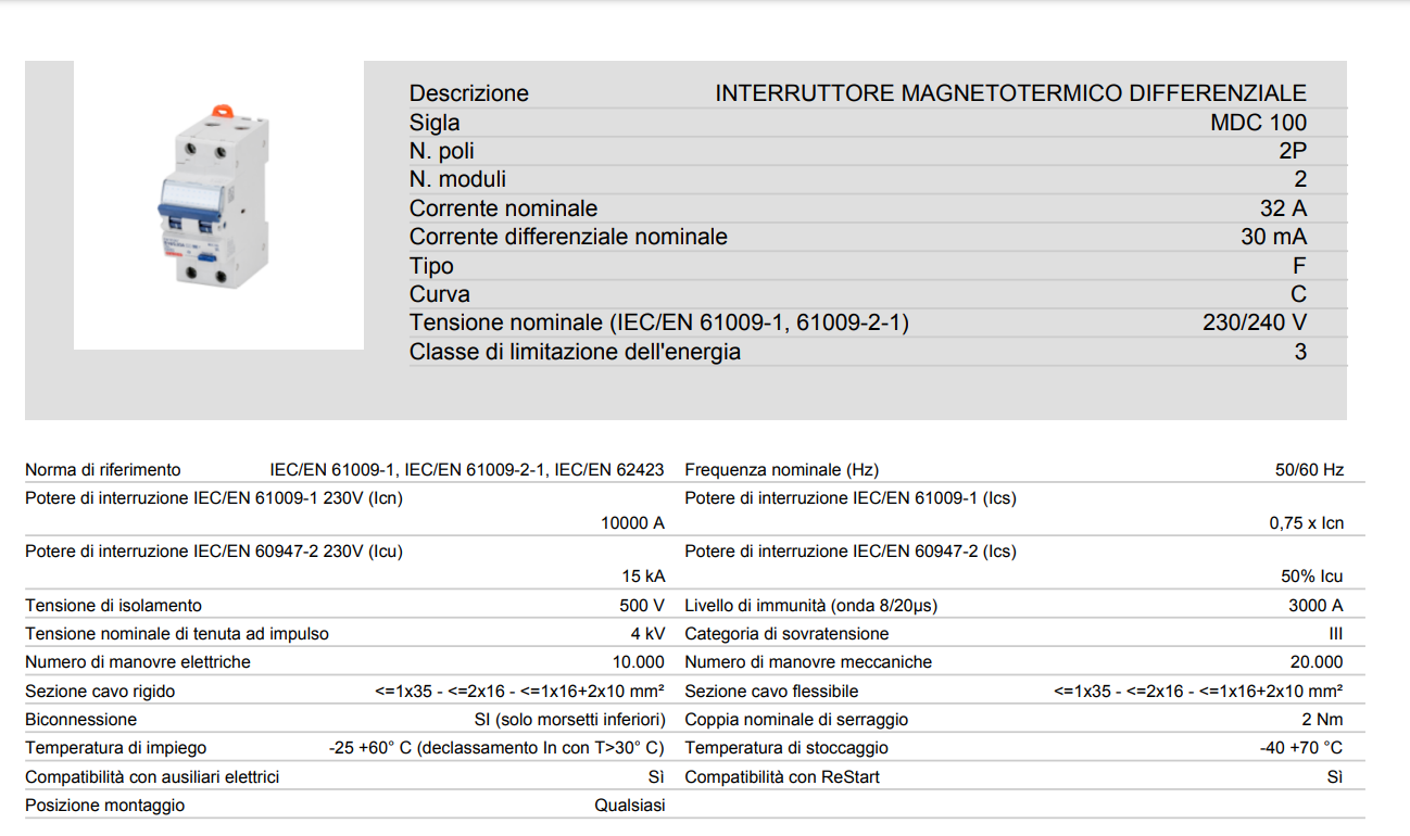

light787 Inserito: 22 agosto 2023 Segnala Inserito: 22 agosto 2023 Salve a tutti Mi trovo a dover sostituire il mio vecchio differenziale puro in casa di tipo AC, avendo ormai (un po' come tutti) elettrodomestici dotati di inverter vorrei acquistare un interruttore magnetotermico differenziale (in modo che faccia anche da interruttore generale oltre che da salvavita) di tipo F che dovrebbe coprire correnti alternate, correnti pulsanti e correnti alternate variante in frequenza. Ho visto che esistono sia i tipo F che i tipo F ad immunità rinforzata e mi stavo chiedendo se valesse la pena prendere l'immunità rinforzata. Ad essere oneste il mio attuale differenziale di tipo AC non presenta problemi di scatti intempestivi ma forse un moderno tipo F potrebbe essere più sensibile del vecchio. Cosa mi consigliate? Per quanto riguarda i prodotti ho individuato questi: Gewiss tipo F ad immunità rinforzata https://www.gewiss.com/it/it/prodotti/product.1000001.1000062.GW95960 Siemens Tipo F https://mall.industry.siemens.com/mall/en/de/Catalog/Product/5SU1354-4KK32 ( il siemens non ho capito se abbia l'immunità contro gli scatti intempestivi oppure no) Bticino tipo F https://catalogo.bticino.it/prodotto/soluzioni-per-la-distribuzione-dellenergia-bassa-tensione-interruttori-quadri-armadi-centralini-e-sistemi-di-cablaggio/interruttori-di-protezione-modulari-scatolati-aperti-e-sezionatori/btdin---interruttori-modulari/btdin60-magnetotermici-differenziali/BTI-GN8813F32-IT anche qua non ho capito se sia presente o meno l'immunità rinforzata.
reka Inserita: 22 agosto 2023 Segnala Inserita: 22 agosto 2023 gewiss ti confonde, i tipo F sono ad immunità rinforzata tutti.
Carlo Albinoni Inserita: 22 agosto 2023 Segnala Inserita: 22 agosto 2023 Esatto. Tutti i tipo F sono a immunità rinforzata (a differenza dei tipo A). Lo chiede la loro norma di prodotto con prove extra oltre a quelle previste per i tipo A e AC. Se poi qualche costruttore dichiara che il suo tipo F è così immune che di più non di può, questo fa parte delle strategie di marketing (lava bianco che più bianco non si può, recitava una pubblicità dei detersivi). Da parte mia osservo la tendenza da parte dei costruttori a unificare le loro gamme di "immuni" con i loro tipo F.
light787 Inserita: 24 agosto 2023 Autore Segnala Inserita: 24 agosto 2023 Gewiss fa proprio distinzione tra tipo F e tipo F [IR] dove IR sta per immunità rinforzata.
reka Inserita: 24 agosto 2023 Segnala Inserita: 24 agosto 2023 allora bisogna capire se l'F normale è un F non a norna o se hanno esagerato con l'immunità nel F-IR
light787 Inserita: 24 agosto 2023 Autore Segnala Inserita: 24 agosto 2023 Questo è il tipo F normale: https://www.gewiss.com/it/it/prodotti/product.1000001.1000062.GW95940 mentre questo è il tipo F IR: https://www.gewiss.com/it/it/prodotti/product.1000001.1000062.GW95960
reka Inserita: 25 agosto 2023 Segnala Inserita: 25 agosto 2023 secondo me fanno casino .. è scritto solo nella descrizione, poi nel dettaglio l'unica differenza che vedo io è l' Icn
light787 Inserita: 25 agosto 2023 Autore Segnala Inserita: 25 agosto 2023 Eh boh non saprei sinceramente. Anche io leggendo la scheda tecnica ho visto solo la differenza su lcn.
light787 Inserita: 25 agosto 2023 Autore Segnala Inserita: 25 agosto 2023 Ho guardato il catalogo generale non ma dice molto di più. Penso non sia aggiornato perchè i Tipo F [IR] sono appena usciti. La serie del tipo F[IR] è sulla colonna all'estrema sinistra ma comunque i dati sono gli stessi. L'altra cosa che ho trovato è questa ma anche qui non parla dei nuovi F [IR].
reka Inserita: 25 agosto 2023 Segnala Inserita: 25 agosto 2023 alla fine i dati dicono quello che dico io, quel F IR nella descrizione crea solo confusione, gli F sono IR di default e quel codice è semplicemente un 10kA invece di 6kA
Carlo Albinoni Inserita: 25 agosto 2023 Segnala Inserita: 25 agosto 2023 Dei tanti parametri, l'unico che ha una attinenza con la tenuta agli scatti intempestivi, è l'immunità all'impulso di corrente 8/20 us, 3000 A per entrambi, quanto richiesto dalla norma per i tipo F e i tipo B. Vedo che cambiano però anche altre caratteristiche. Il fatto che uno sia designato a "immunità rinforzata" e l'altro no, appartiene ai segreti del marketing.
light787 Inserita: 25 agosto 2023 Autore Segnala Inserita: 25 agosto 2023 Secondo me essere l'F[IR] uscito da poco non hanno aggiornato il catalogo generale.
light787 Inserita: 23 febbraio 2024 Autore Segnala Inserita: 23 febbraio 2024 Scusatemi, ritiro su la discussione perché poi non ho più effettuato l'acquisto degli interruttori. Mi è sempre rimasto il dubbio su quale prendere tra i due tipi, avrei però un'altra domanda, so che Gewiss su questi disposiivi non ha una grande nomea, forse mi consigliereste di più un Siemens o un Bticino?
ivano65 Inserita: 23 febbraio 2024 Segnala Inserita: 23 febbraio 2024 a casa mia ho installato diversi MTD tipo F e hanno sempre fatto il loro dovere e cioe' quando li provo intervengono e mai una volta un intervento intempestivo
reka Inserita: 24 febbraio 2024 Segnala Inserita: 24 febbraio 2024 io non mi farei problemi a mettere il gewiss.
piergius Inserita: 24 febbraio 2024 Segnala Inserita: 24 febbraio 2024 (modificato) La scelta dei Differenziali o MagnetoTermiciDifferenziali dipende anche da Potenza Contrattuale, numero di MagnetoTermici, quanti Elettrodomestici restano contemporaneamente in Stand-by ( i Filtri di Rete disperdono circa 2mA cadauno ) et cetera . Esempio, con 4,5kW, avendo spazio, dedicherei un primo Differenziale alle Luci, un secondo ai Servizi Essenziali H24 : Allarme, Congelatore, Frigo, Modem etc . il terzo per Usi Domestici se restano in Stand-by fino 4 Elettrodomestici . ( il quarto Differenziale o M. T. D. in caso restino in Stand-by ulteriori 4 Elettrodomestici .) Potendo applicare questa suddivisione che ripartisce i Carichi , solitamente bastano anche tutti di Tipo AC, oppure Tipo F solo quello adibito a Lavanderia e Clima . Consiglio che i principali Elettrodomestici vengano dotati di Interruttore Bipolare 1/0 dedicato, al fine di togliere Tensione dopo ogni utilizzo, evitare Consumo e Dispersioni in Stand-by e ottenendo il meritato riposo la parte Elettronica durerà oltre 25 anni . - Buona giornata ! Modificato: 26 febbraio 2024 da Maurizio Colombi Unificata la formattazione del testo.
light787 Inserita: 26 febbraio 2024 Autore Segnala Inserita: 26 febbraio 2024 Grazie delle risposte. Ho spazio per mettere un solo magnetotermico differenziale purtroppo che starà a monte di tutto. Ad ogni moho ho le linee divise singolarmente quindi ho già 8 magnetotermici singoli. Per quanto riguarda la marca, Gewiss non è di facile reperibilità in rete per il tipo F ad immunità rinforzata.
