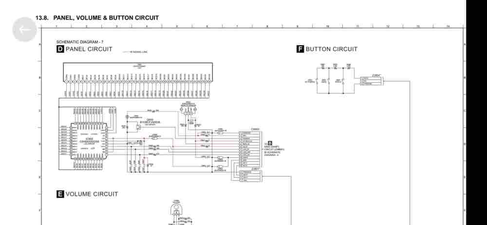

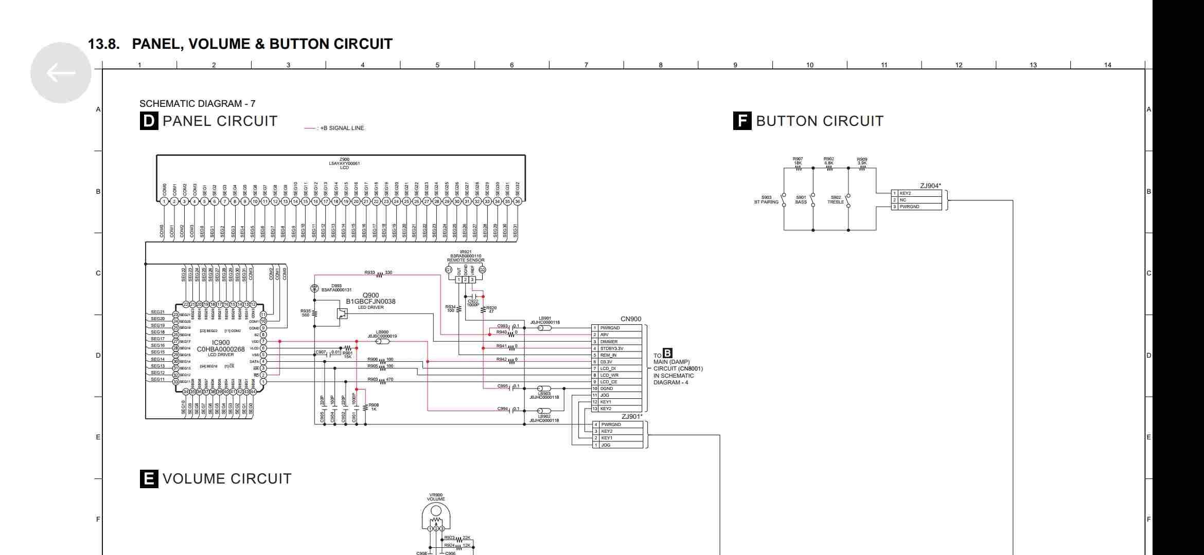

Panasonic sc pm 250 display parzialmente funzionante
Screenshot_2023-08-22-00-47-59-191_cn_wps.xiaomi.abroad_lite.thumb.jpg.fc6c0a80d6b8766c5d696428627af691.jpgBuongiorno! Ho questo stereo Panasonic sc pm 250 che ha il display che non visualizza i numeri dalla parte centrale .
Mi spiego meglio: la parte estrema sia a destra che sinistra i caratteri vengono visualizzati regolarmente mentre nella parte centrale c' è il vuoto totale.
Il display è un LCD e già dispongo dello schema dello stereo.
La domanda sorge spontanea: il difetto sta nel display stesso anche se funziona parzialmente? O potrebbe essere il chip di pilotaggio? I 3 volt arrivano regolarmente
