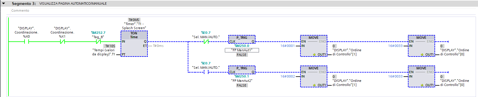

IlFincoITA Inserito: 22 agosto 2023 Segnala Inserito: 22 agosto 2023 (modificato) Ciao a tutti... da un po' di tempo mi succede che alcuni dei Timer progrmmati non iniziano a contare. Questo mi capita all'accensione del PLC. Ad esempio questo è quello che ho osservato questa mattina. Pur relizzandosi la condizione che dovrebbe fare iniziare il Timer a contare... lui non conta. L'ho usato diverse volte così (qui all'accensione mi verifica se il pannello HMI è acceso e funzionanate ed a seconda dello stato del selettore mi carica una pagina piuttosto che l'altra). Ho controllato ed il Timer è istanziato una sola volta... non capisco cosa stia succedendo. Tant'è che ho inserito il "Tag_8" per interrompere il ramo manualmente in caso di necessità ed infati se lo forzo a TRUE e poi a FALSE il timer inizia a contare correttamente... Modificato: 22 agosto 2023 da IlFincoITA
max.bocca Inserita: 22 agosto 2023 Segnala Inserita: 22 agosto 2023 I timer contano utilizzando il fronte. Prova a mettere un first cycle negato.
IlFincoITA Inserita: 22 agosto 2023 Autore Segnala Inserita: 22 agosto 2023 In pratica il puntatore "coordinazione" negli HMI all'avvio del PLC dovrebbe essere a zero. In ogni caso grazie del suggerimento potrebbe in effetti essere la causa di tutto.
