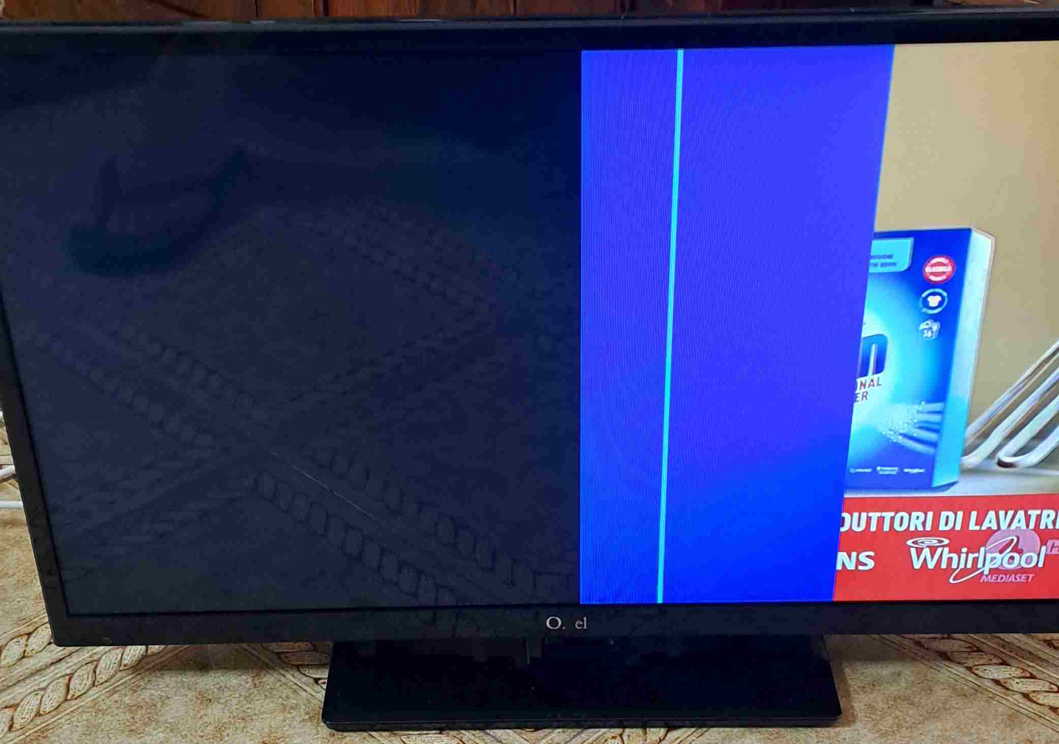

TV Q.Bell 32 poll. quadro a metà
Salve, come da titolo  su questa tv, il quadro si vede per metà, l'atra metà è nera e una fascia  blu ;sapreste cortesemente darmi qualche info  a proposito? grazie , saluti
Non riesco a caricare la foto sul PC con l'estensione dovuta
sarà per caso colpa della scheda T-CON?
Riccardo Ottaviucci
speriamo di sì
quindi procedo per l'acquisto
Riccardo Ottaviucci
Al limite la rivendi
  • 2 weeks later...
allora  ho cambiato la scheda, ma il problema è rimasto;   comunque  ho notato che   toccando i flat del pannello, cambia l'immagine, fino a migliorare decisamente. Quindi bisogna giostrare in quei punti.
  Chiedo ,qualcuno sa se effettivamente è così , o bisogna cercare altro . Grazie, saluti
grazie a tutti, ho risolto  toccando  i punti citati prima
