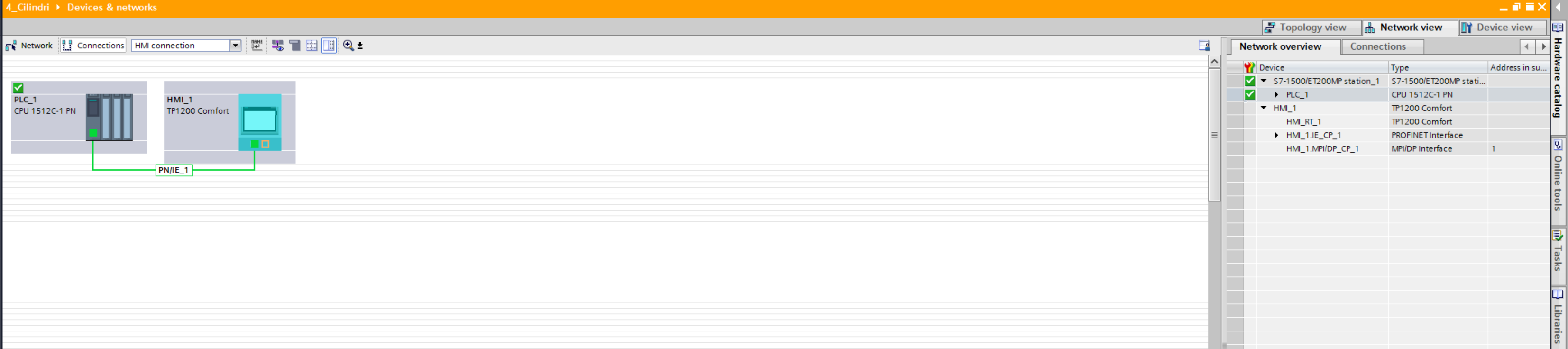

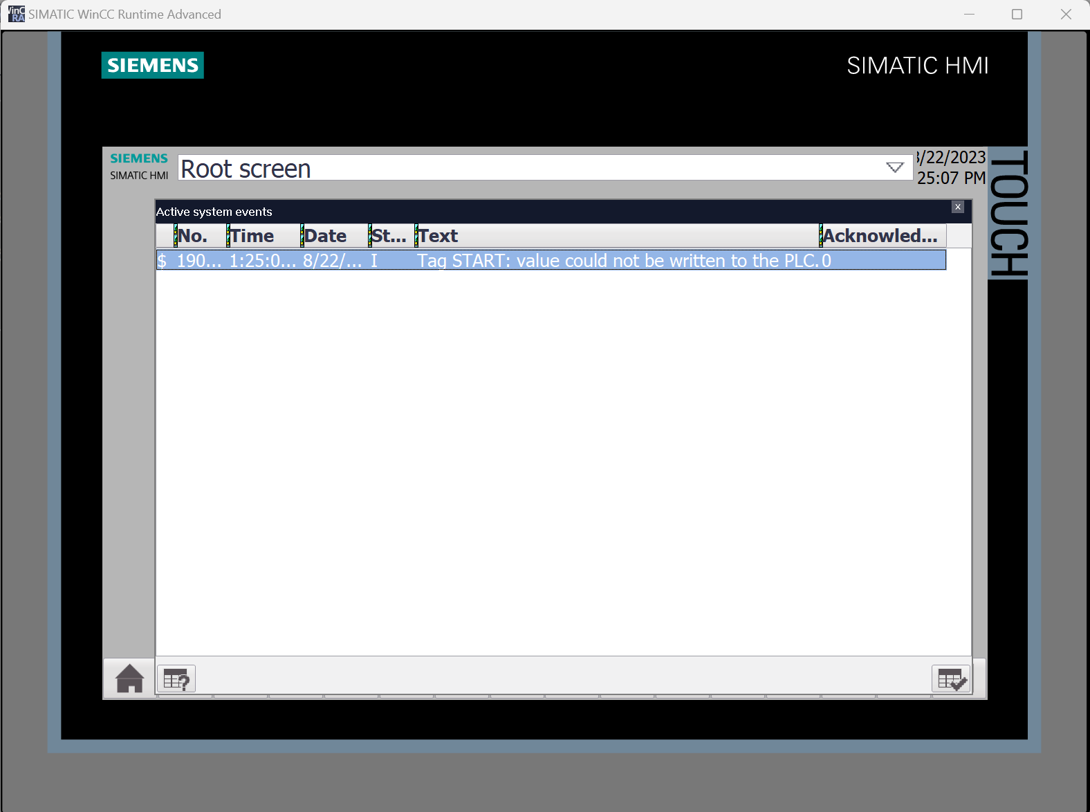

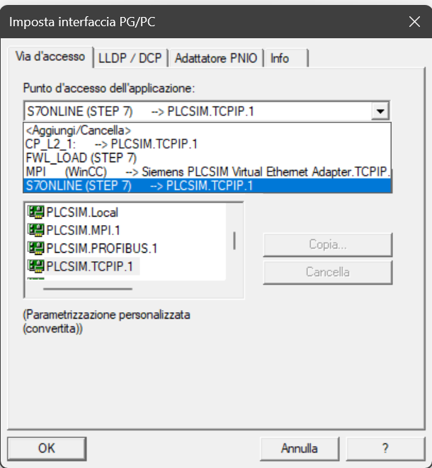

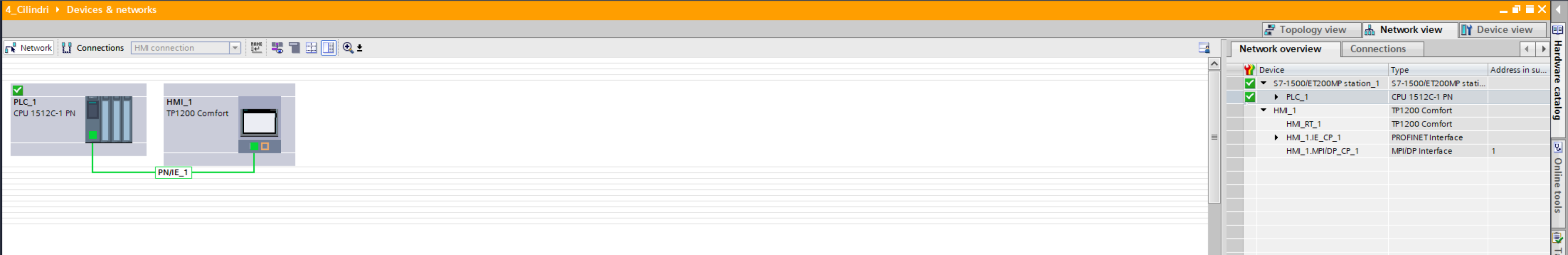

Errore 19011 HMI "Tag ***: value could not be written to the PLC"
Salve a tutti, sono un nuovo utente di questo forum.
Ho deciso di unirmi a questo forum poiché sono recentemente entrato nel mondo della programmazione PLC e ho bisogno di chiarire alcuni dubbi.
Per spiegare la situazione, ho creato un piccolo programma e un'interfaccia HMI di base, il tutto con l'obiettivo di fare pratica. Durante la simulazione del blocco di programmazione (utilizzando PLCSIM), tutto sembra procedere nel verso giusto. Tuttavia, incontro un problema quando cerco di simulare il pannello HMI. WinCC Runtime si avvia correttamente e vedo chiaramente l'interfaccia HMI da me creata precedentemente, ma quando tento di premere un pulsante, mi viene restituito l'errore menzionato nel titolo (ho incluso anche una foto). Ho verificato le connessioni e sembrano essere corrette; allego le immagini per chiarezza.
Simulo virtualmente sia il PLC che l'HMI.
Apprezzo enormemente chiunque possa offrire il suo aiuto. Sono alle prese con questo problema da un po' di tempo e non riesco a venirne a capo.
Grazie in anticipo.
Errore HMI.png
Foto connessioni 1.png
Foto connessioni 2.png
Modificato: da teddyet
Simone.Salarsi
ciao, il problema si presenta con qualsiasi tag sull'HMI o con solo questa in particolare ?
nei campi I/O field vedi valori o solo ### ?
innanzitutto verifica da pannello di controllo (di windows) ---> imposta interfaccia PG/PC cosa c'è impostato.
che versione di tia portal hai ? dalla versione 17 ( o 18)  ci sono nuove impostazioni di sicurezza, vedi seguente post
Quote
ciao, il problema si presenta con qualsiasi tag sull'HMI o con solo questa in particolare ?
Il problema si presenta con ogni pulsante dell'HMI.
Quote
nei campi I/O field vedi valori o solo ### ?
Come faccio a vedere i valore nei campi I/O field?
Quote
innanzitutto verifica da pannello di controllo (di windows) ---> imposta interfaccia PG/PC cosa c'è impostato.
Guarda la foto allegata.
Quote
che versione di tia portal hai ? dalla versione 17 ( o 18)  ci sono nuove impostazioni di sicurezza
TIA PORTAL v17, grazie per l'aiuto!
Screenshot 2023-08-23 202552.png
guarda la prima risposta che ti hanno dato e segui le operazioni descritte nella discussione collegata.
Funziona?
Ho risolto, non avevo impostato il "Full access" del PLC con l'HMI. Grazie a tutti per l'aiuto!
