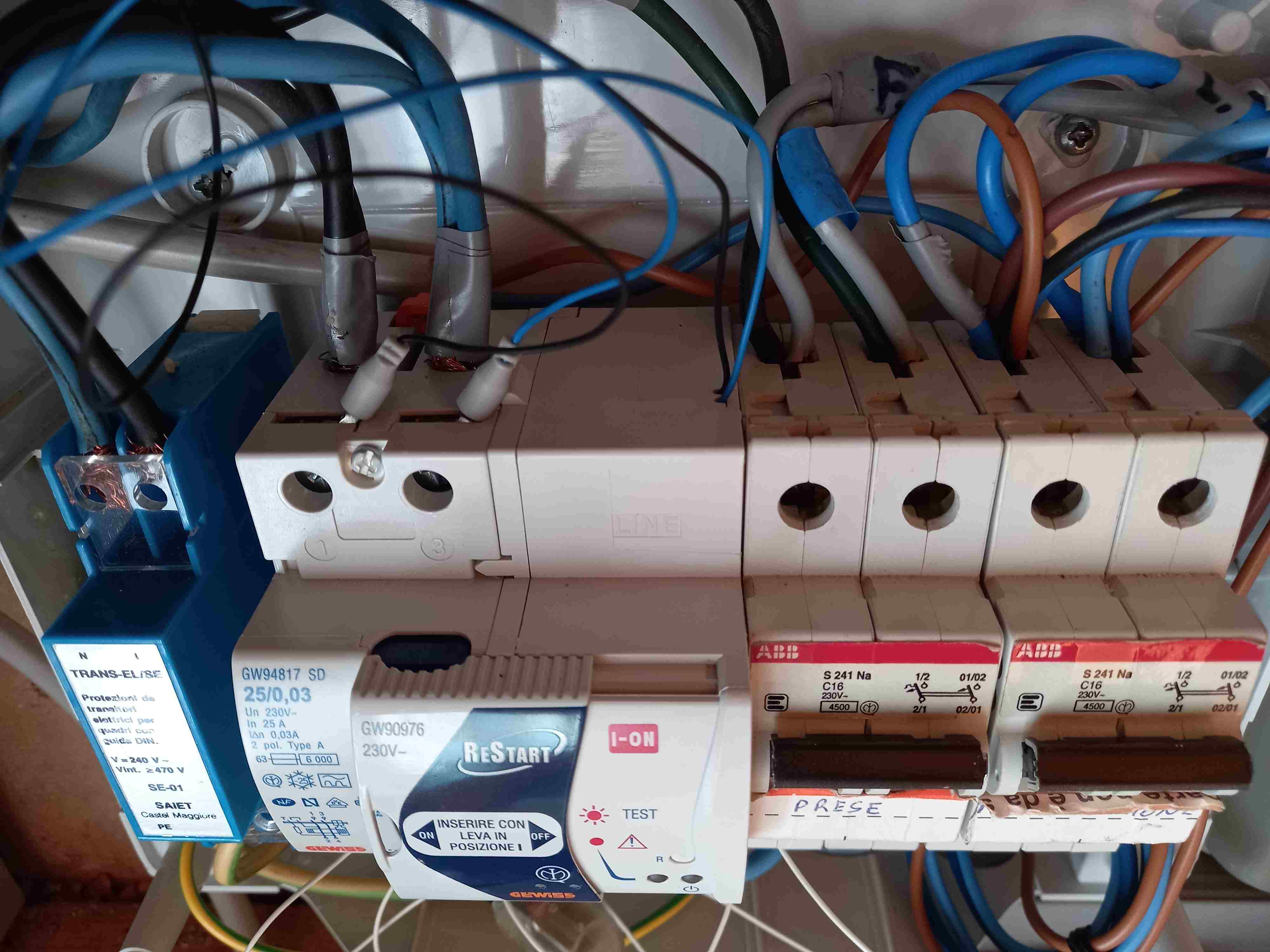

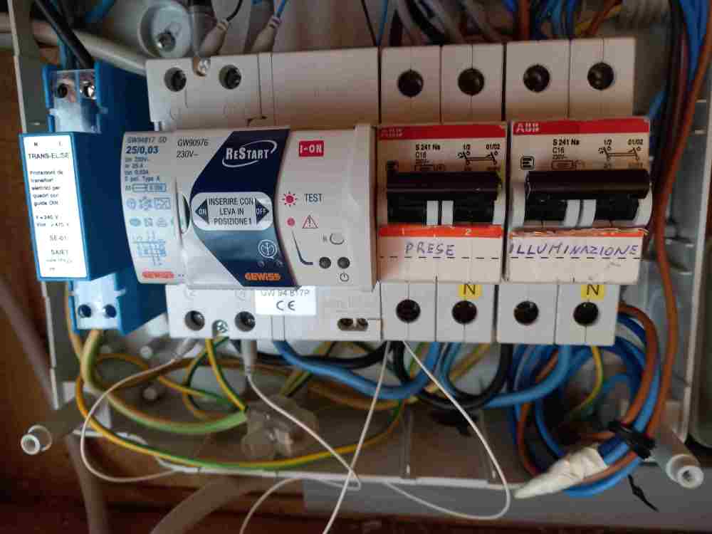

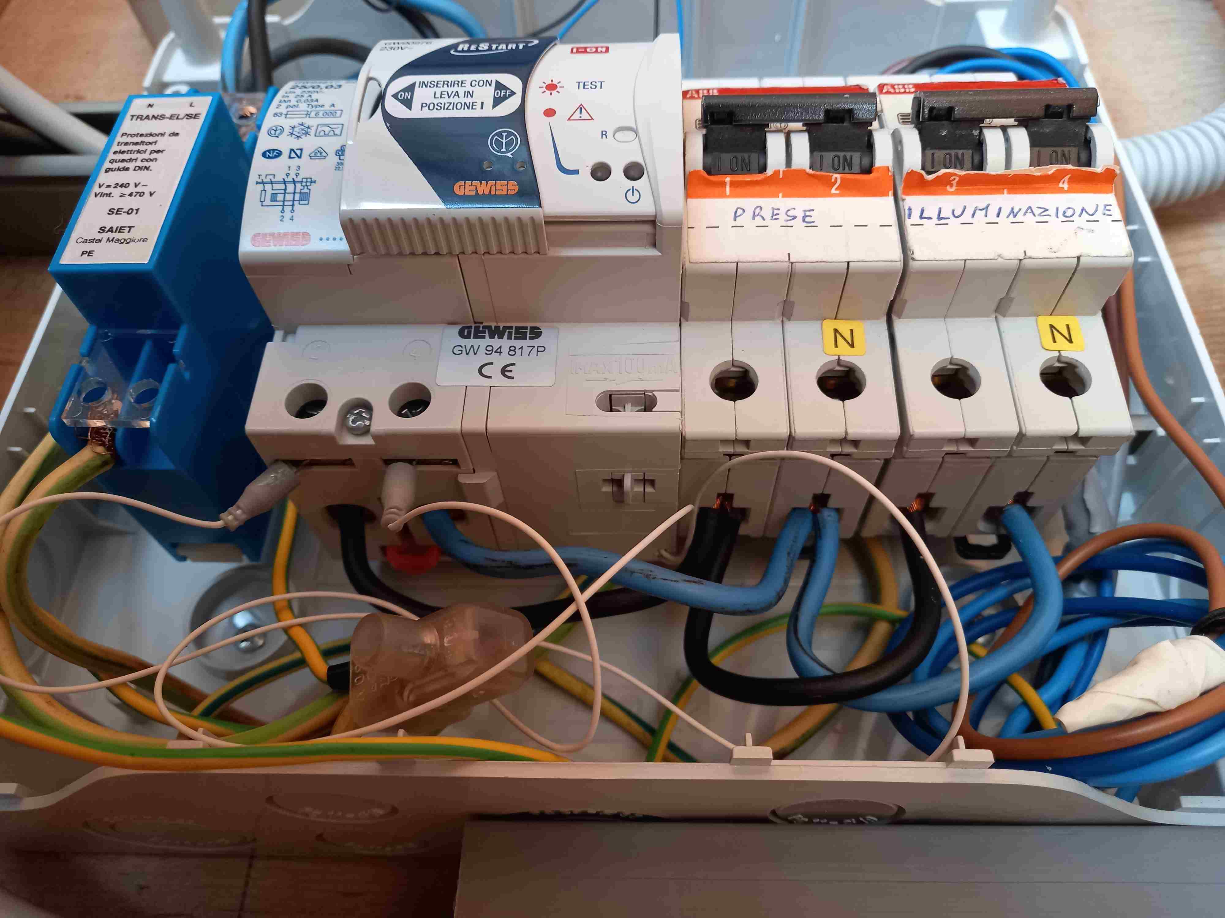

split2m Inserito: 22 agosto 2023 Segnala Inserito: 22 agosto 2023 Salve: nel quadro elettrico di casa a monte dell'impianto è installato (da diversi anni) un Gewiss GW94817 sd a riarmo automatico; da qualche settimana non funziona il riarmo !!! fatto test con apposito pulsante, l'interruttore scatta ma non riarma!! i led rosso e verde non danno segnali !!! provato a staccare tutti i carichi al impianto , nessun cambiamento, qualcuno capisce dov'e il problema ? Grazie .
Carlo Albinoni Inserita: 22 agosto 2023 Segnala Inserita: 22 agosto 2023 Se staccando tutti i carichi non riarma, molto probabilmente si è guastato. Ciò che è complesso e sempre alimentato inevitabilmente è soggetto a più guasti di un dispositivo che non c'è.
Ivan Botta Inserita: 22 agosto 2023 Segnala Inserita: 22 agosto 2023 1 ora fa, split2m ha scritto: i led rosso e verde non danno segnali !!! Ulteriore conferma che il modulo di riarmo è guasto.
NovellinoXX Inserita: 22 agosto 2023 Segnala Inserita: 22 agosto 2023 Controlla i fili sottili che fuoriescono se correttamente collegati.
split2m Inserita: 22 agosto 2023 Autore Segnala Inserita: 22 agosto 2023 Non capisco perché in una decina d'anni è già il secondo che fa stessa fine ... !!!
piergius Inserita: 23 agosto 2023 Segnala Inserita: 23 agosto 2023 (modificato) Se il Riarmo si è guastato già 2 volte, ritengo che la situazione sia da riesaminare . - Non hai specificato : ¿ Ma l' Impianto ha un unico Differenziale da 30mA, quello con il Restart , o ce ne sono altri ? > Attualmente è preferibile adottare questa Sequenza : - Un Magnetotermico Generale di Quadro, - 3 o 4 Differenziali o MagnetoTermiciDifferenziali da Idn 30mA , dei quali 1 dedicato a Congelatore, Frigo ed altri Servizi di minor Potenza, ma Essenziali H24 . - eventuali MagnetoTermici . - Ciascuna Linea alimenta una diversa tipologia di Carichi . - Per quelli Prioritari viene garantita la Continuità del Servizio anche in caso di avaria di qualche Grande Elettrodomestico . ( quelli di maggior Potenza causano anche la fetta più grossa di Dispersioni ) . - Con questo accorgimento in genere non è necessario il Riarmo . Tutt' al più, al bisogno, uno dei Differenziali si prende di Tipo"F" ad esempio per Lavanderia e Clima . Gli altri possono essere anche "AC" . - Solo in 2^ Casa poco frequentata potrebbe rendersi necessario abbinare il Riarmo al Differenziale dedicato ai Carichi Prioritari . - Buon pomeriggio ! Modificato: 23 agosto 2023 da piergius Ortografia
split2m Inserita: 23 agosto 2023 Autore Segnala Inserita: 23 agosto 2023 piergius ottimi e interessanti chiarimenti ti rispondo con calma .. Grazie
split2m Inserita: 25 agosto 2023 Autore Segnala Inserita: 25 agosto 2023 Il 23/8/2023 alle 15:21 , piergius ha scritto: Se il Riarmo si è guastato già 2 volte, ritengo che la situazione sia da riesaminare . - Non hai specificato : ¿ Ma l' Impianto ha un unico Differenziale da 30mA, quello con il Restart , o ce ne sono altri ? > Attualmente è preferibile adottare questa Sequenza : - Un Magnetotermico Generale di Quadro, - 3 o 4 Differenziali o MagnetoTermiciDifferenziali da Idn 30mA , dei quali 1 dedicato a Congelatore, Frigo ed altri Servizi di minor Potenza, ma Essenziali H24 . - eventuali MagnetoTermici . - Ciascuna Linea alimenta una diversa tipologia di Carichi . - Per quelli Prioritari viene garantita la Continuità del Servizio anche in caso di avaria di qualche Grande Elettrodomestico . ( quelli di maggior Potenza causano anche la fetta più grossa di Dispersioni ) . - Con questo accorgimento in genere non è necessario il Riarmo . Tutt' al più, al bisogno, uno dei Differenziali si prende di Tipo"F" ad esempio per Lavanderia e Clima . Gli altri possono essere anche "AC" . - Solo in 2^ Casa poco frequentata potrebbe rendersi necessario abbinare il Riarmo al Differenziale dedicato ai Carichi Prioritari . - Buon pomeriggio ! Ciao: il tuo corretto esempio è fattibile su un impianto nuovo o recente; nel mio caso impossibile da realizzare; abitazione e impianto hanno 60 anni, circa 20 anni fà un miglioramento nei limiti possibili (i tubi sono di diametro insufficiente) da un "semi elettricista .... da non competente in materia non capisco il valore dei magnetotermici ,ti allego foto (se ti basta per capire) Grazie
reka Inserita: 25 agosto 2023 Segnala Inserita: 25 agosto 2023 dovresti farti uno schema dal quadro alla prima scatola di derivazione cercando di capire dai due magnetotermici quante diramazioni ci sono e di che sezione sono i fili. nel quadro spazio ce n'è per fere qualcosina. il saiet pare uno scaricatore, non puoi sapere se è ancora efficiente, io lo cambierei.
split2m Inserita: 25 agosto 2023 Autore Segnala Inserita: 25 agosto 2023 Vedi se riesci a capire con le foto, la 220 arriva in alto sx. Foto 546 , il Saiet si pare funzionante!!! si può testare???
reka Inserita: 25 agosto 2023 Segnala Inserita: 25 agosto 2023 se vedi sopra i magnetotermici partono due o tre coppie di fili ciascuno, già quelle le puoi separare. inoltre i fili che escono da "illuminazione" sembrano più fini, se sono 1,5mmq il C16 non va bene. tu potresti rifare il quadro con un generale e 4 o 5 MTD se vuoi mantenere il restart lo usi con le linee prioritarie e usi MTD per le luci e le altre prese.. insomma, devi capire cosa fanno le coppie che partono, la cosa più comoda da fare è staccare una fase che parte alla volta e girare per casa a vedere cosa non si accende più. NB: vanno sistemati anche i colori lo scaricatore non lo puoi provare se non empiricamente, infatti quelli moderni hanno un indicatore di efficienza
split2m Inserita: 25 agosto 2023 Autore Segnala Inserita: 25 agosto 2023 Ottimo consiglio, vedo con un cugino che si intende un po di più, altrimenti un elettricista!! il Restart lo avevo fatto mettere 10 anni fa perché durante assenze era scattato l'interruttore e i frigo...... Grazie
reka Inserita: 25 agosto 2023 Segnala Inserita: 25 agosto 2023 se lo avevi funzionante lo recuperavo, ma dovendolo ricomprare io lascerei stare, dividendo su più differenziali le linee non dovresti avere problemi. a meno che non era dovuto a fattori esterni o guasti reali (ma in questo caso il restart non riarmerebbe)
split2m Inserita: 25 agosto 2023 Autore Segnala Inserita: 25 agosto 2023 (modificato) La sua funzione di magnetotermico la fa solo non riarma !!! Può essere che la terra non scarica !!!??? Modificato: 26 agosto 2023 da Maurizio Colombi Sistemata impaginazione.
reka Inserita: 26 agosto 2023 Segnala Inserita: 26 agosto 2023 non credo, se hai la spia di linea spenta è guasto probabilmente
split2m Inserita: 26 agosto 2023 Autore Segnala Inserita: 26 agosto 2023 32 minuti fa, reka ha scritto: non credo, se hai la spia di linea spenta è guasto probabilmente nel corso di un ultimo temporale è scattato😵!!!!! ed evidentemente non riarmato ; ma !!!
reka Inserita: 26 agosto 2023 Segnala Inserita: 26 agosto 2023 direi che lo scaricatore non funziona probabilmente 😉 comunque il quadro deve essere fatto in modo che non scatti per i temporali! avere un restart che riarma deve essere proprio l'ultima scelta. non so se ha delle protezioni interne e non credo nemmeno siano riparabili quei cosi. io lo toglierei e rifarei il quadro come si deve, al limite ti lasci spazio di manovra per reinserirlo.
split2m Inserita: 26 agosto 2023 Autore Segnala Inserita: 26 agosto 2023 (modificato) Ho capito che devo far mettere "le mani" a una persona qualifica ed esperta 😟 Modificato: 27 agosto 2023 da Livio Orsini
