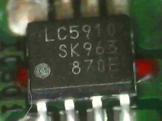

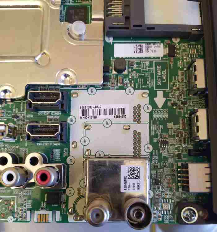

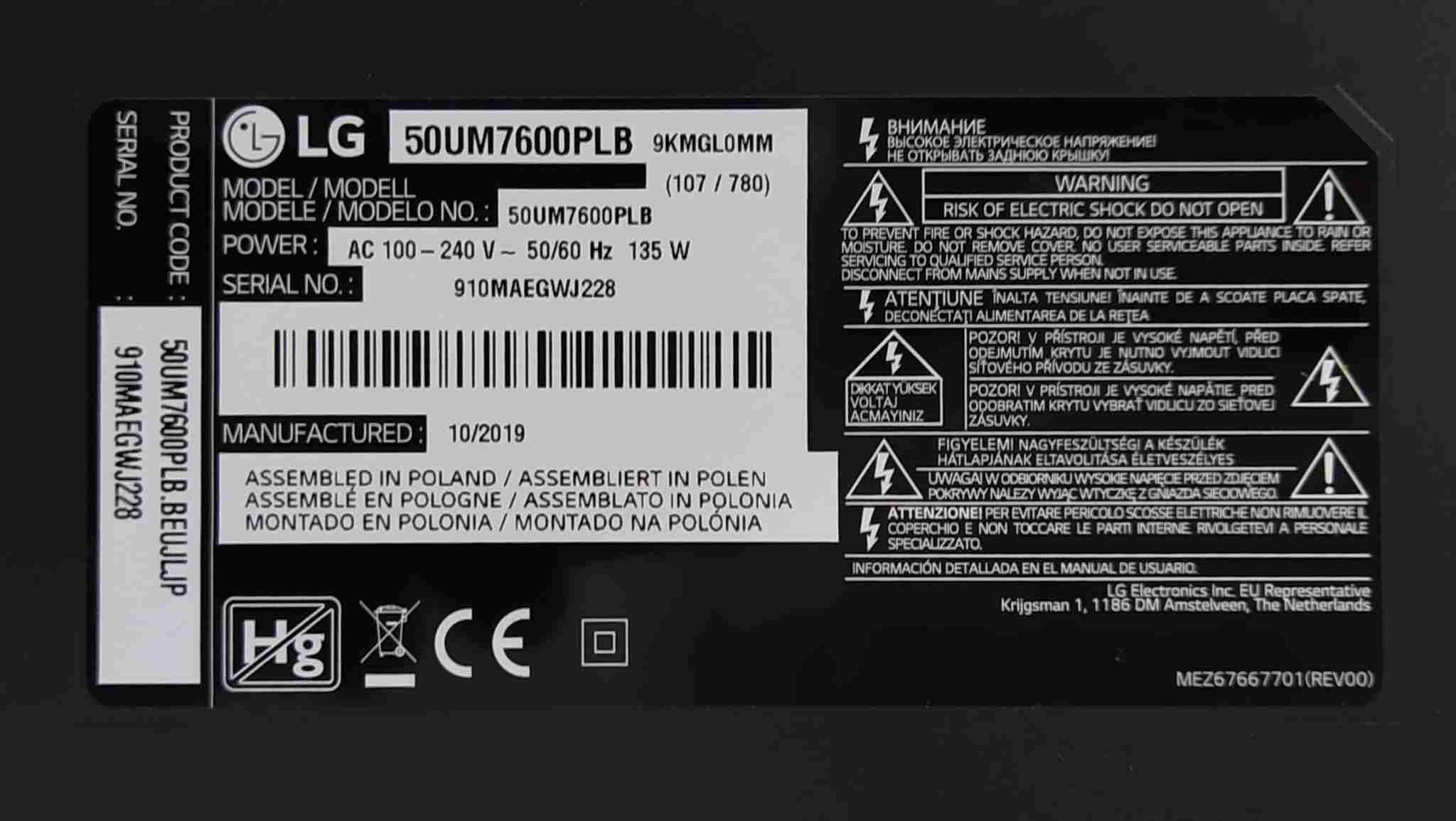

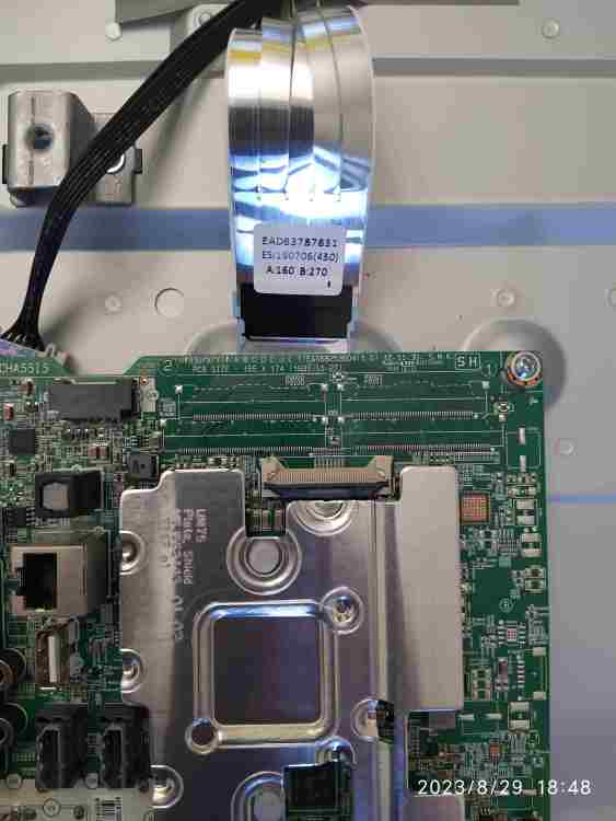

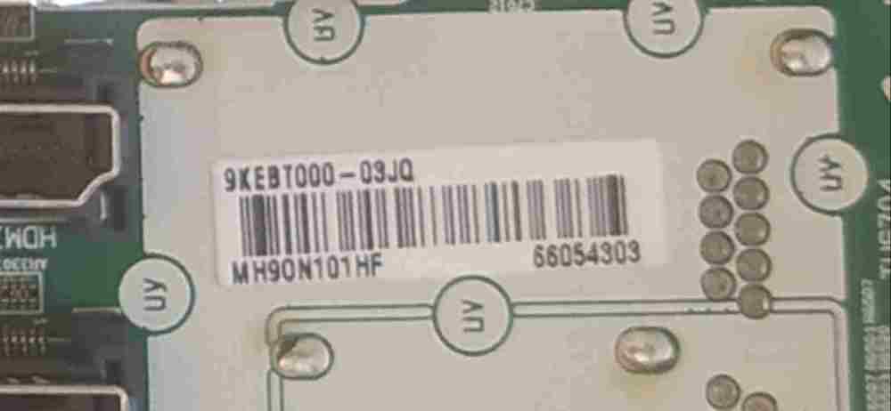

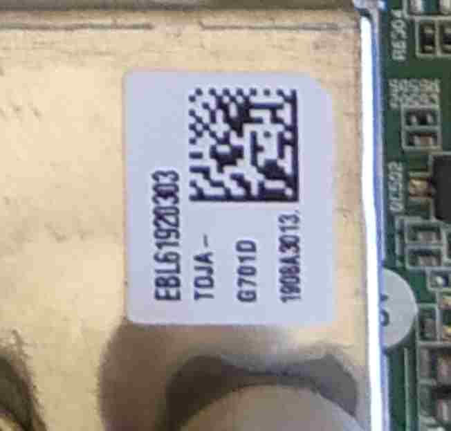

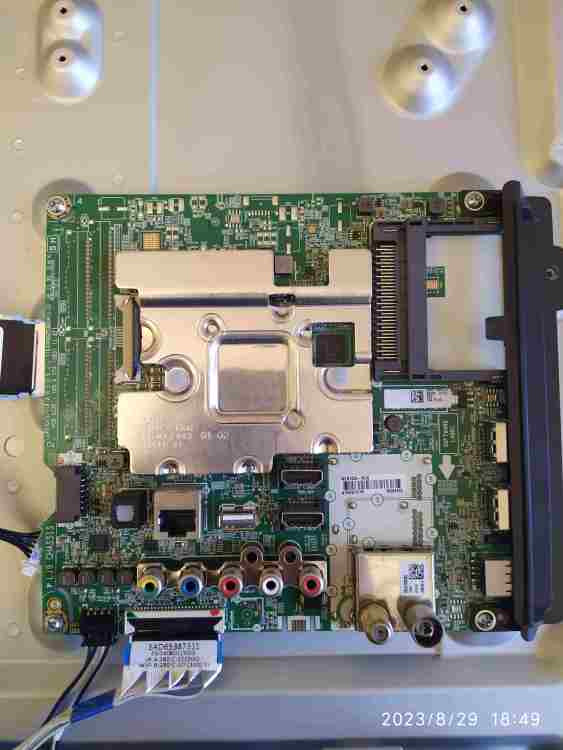

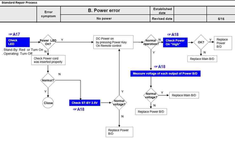

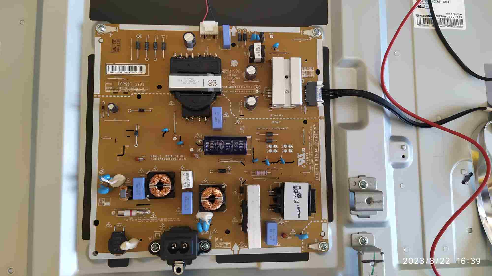

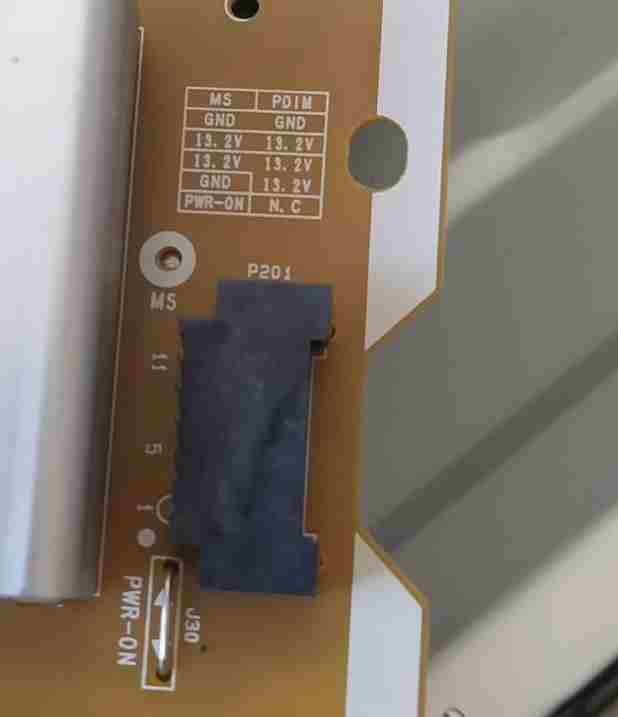

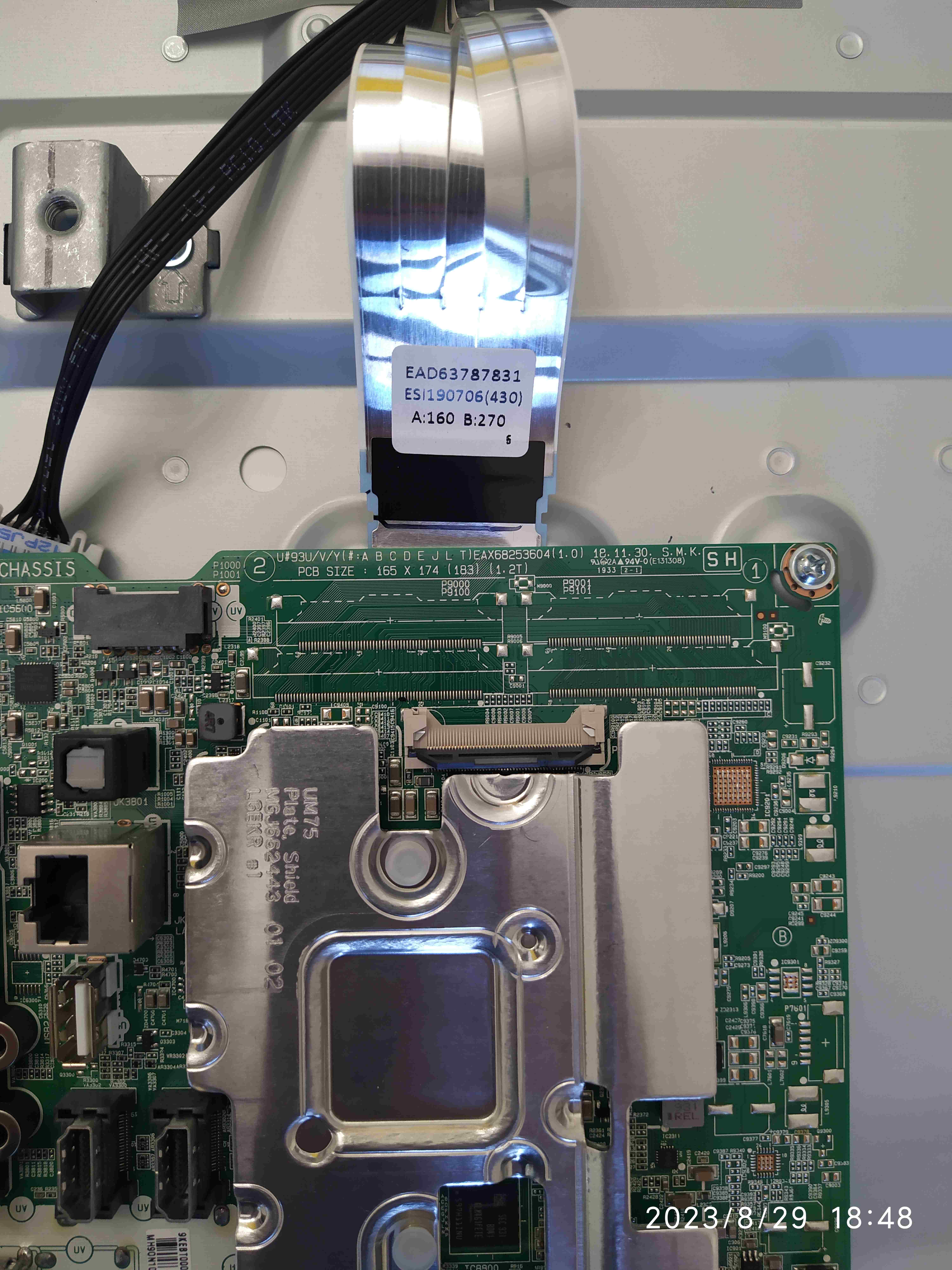

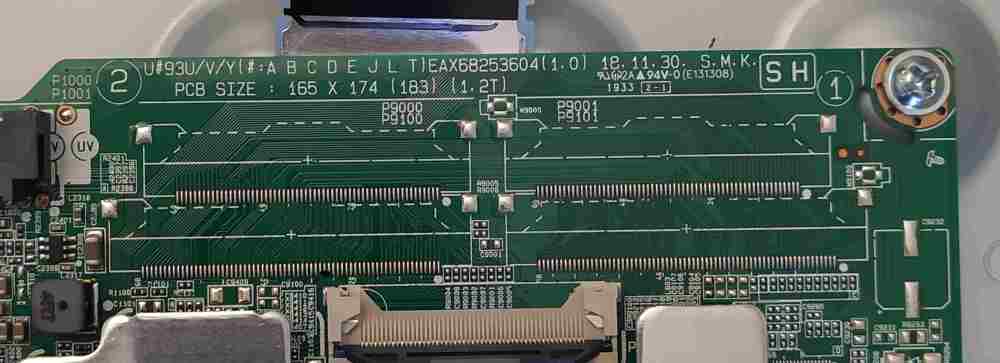

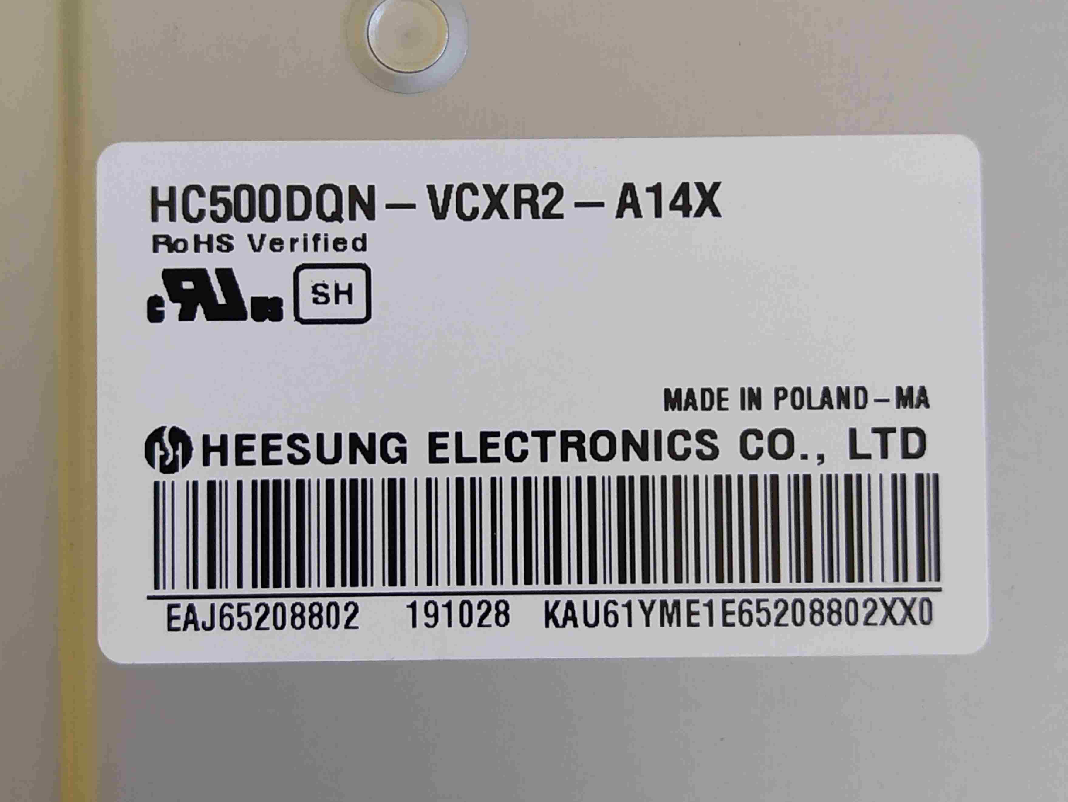

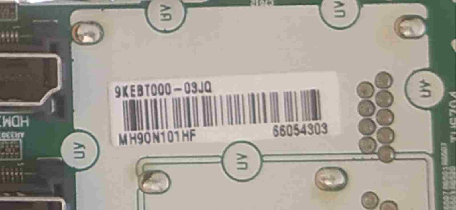

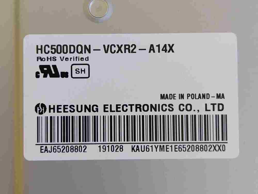

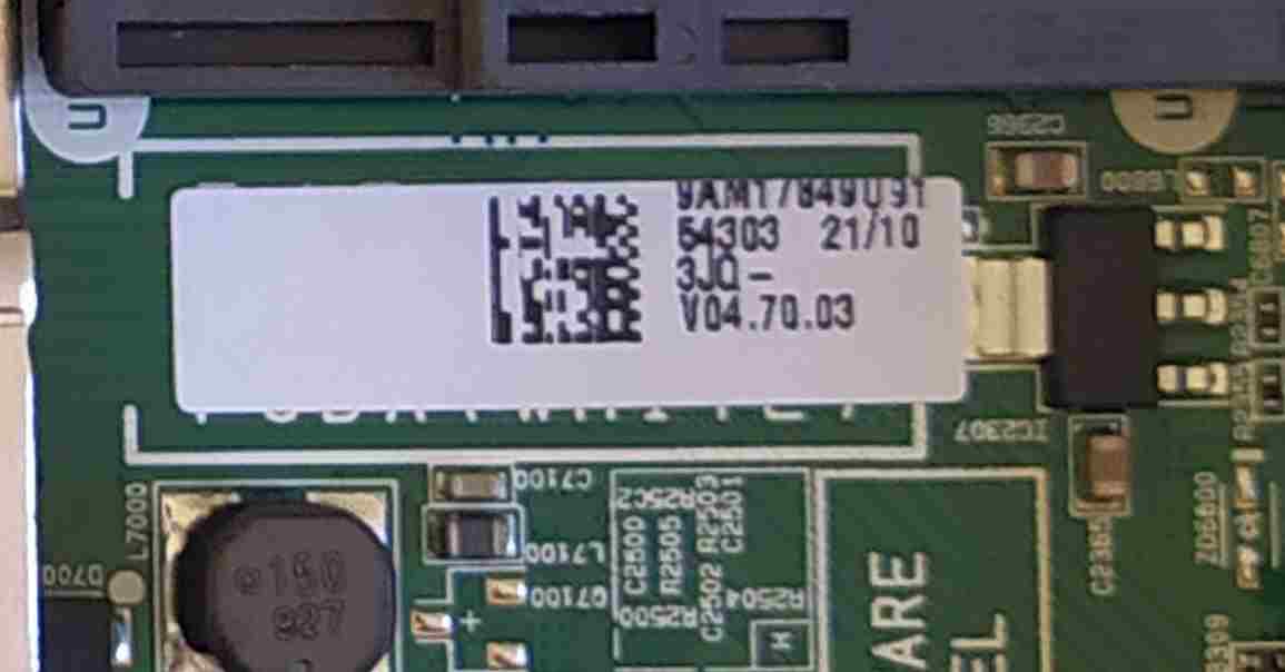

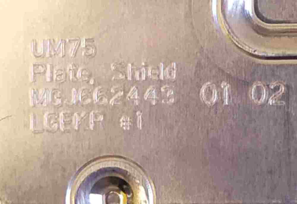

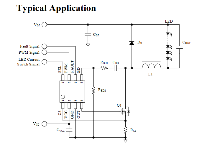

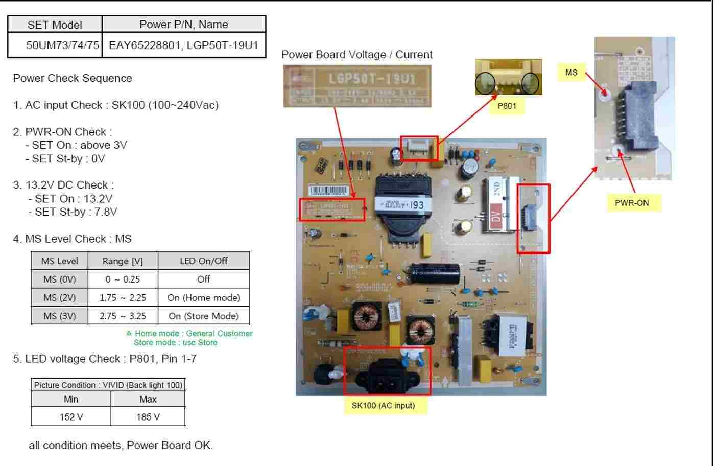

Lg TV LED 50" 50UM7600 non si accende. LED rosso sempre acceso
Ciao ragazzi,
a causa di un fulmine probabilmente, la mia TV LED LG 50" modello 50UM7600, led rosso sempre acceso, ma l'apparecchio non si accende piu. Dopo varie prove, l'ho aperta per fare qualche misura col tester. Di seguito la scheda di alimentazione, modello lgp50t-19u1
Misurato le tensioni sul connettore P201, come indicato in figura:
Con la scheda video collegata sul pin11 non c'e' tensione: dovrebbe portarsi sopra i 3.3V, le altre tensioni sono corrette. Scollegando la scheda video le tensioni da 13.2, scendono a 7.8 quindi tutto ok.
Il fatto che non arrivi tensione sul pin11 da cosa puo' dipendere?
Grazie!
Prova a misurare pwr-on da scheda staccata, se è 3,3v allora 0v a scheda attaccata sono normali  e indicano che il tv è acceso ma probabilmente ha il software bacato..
Modificato: da 3kek1
Grazie. Con main board attaccata leggo 3.3V sul pin1 (power on). Con mb staccata leggo 0V.
Per "software bacato" che intendi, e cosa consigli di fare?
Intanto provo a essere piu preciso:
Stato della TV:
  • led standby sempre acceso rosso
  • no video
  • no audio
  • nessuna risposta da telecomando, ne dal pulsante sulla tv
Ho trovato questa check list, con i parametri che ci si dovrebbe aspettareARMiay3hDwHKGGG3.thumb.jpg.3e3c0d4b92c7a738fada5c95968c996f.jpg
Controlli effettuati:
Check 1 ok: ingresso tensione
  • 227V
Check 2 ok: lettura tensione fra pin PWR-ON (connettore P201) e massa:
  • con mainboard connessa al connettore P201 la tensione su PWR-ON = 3.3V
  • scollegando la mb, la tensione su PWR-ON = 0V
Check 3 ok: lettura tensioni 13.2V fra i pin da 5 a 8 (connettore P201) e massa:
  • con mainboard connessa al connettore P201 la tensione su ogni pin indicato è di 13.2V
  • scollegando la mb, la tensione su ogni pin indicato è di 7.8V
Check 4 Failed: lettura tensione fra pin MS (connettore P201) e massa
  • con mainboard connessa al connettore P201 la tensione su MS = 0.001V
  • scollegando la mb, la tensione su MS = 0.997V
Check 5 Failed: lettura tensione LED fra pin 1 e 7 (connettore P801)
  •  al contatto dei puntali è meno di 1V, e va scendendo come se si stesse scaricando un condensatore. Stesso comportamento sia a MB collegata su P201, che scollegandola.
Il pin MS fa capo al pin SEL di questo led driver:
E' corretto pensare che il problema sia la scheda di alimentazione? Da cosa puo dipendere il valore anomalo su MS?
Come posso verificare che il led driver funzioni?
Prima scrivi una cosa, il post dopo un'altra, se vale il secondo ti direi che il guasto è sulla mb, ms basso sta ad indicare che la mb non comanda l'accensione della retroilluminazione, per scrupolo devi battere tutti i convertitori sulla mb, dopo di che o guasto saldatura cpu o software..
Mi scuso per la confusione, anche se ho sempre parlato di pin 11 (MS), mi rendo conto di non essere stato molto chiaro inizialmente.
Grazie per l'aiuto, verifichero.
Rieccomi.
Credo ci voglia la main board nuova....
La board guasta risulta avere il codice "9KEBT000-03JQ" (vd foto sotto), ma in rete trovo boards con codici la cui parte finale, quella dopo il trattino "-", e' diversa,
Esempio
9KEBT000-02N4
9KEBT000-021Z
etc...
Domanda:
  • Cosa indica la parte finale del codice?
  • Quelle con parte iniziale uguale,a 9KEBT000, posso considerarle uguali alla mia, o no?
Board guasta
Grazie sempre per il supporto.
non credo sia quello il codice, posta i vari codici su etichetta
Invio
  • Main board (link file in HD)
  • alcuni ingrandimenti delle serigrafie
  • codice pannello LED
  • targhetta TV:
Targhetta sul pannello LED:
Targhetta sul retro della TV
Grazie!
Questo LG e' molto recente quindi forse sono cambiate un po' le fisionomie dei codici, quello che hai scritto penso che e' giusto, ma la sigla senza trattino mi sembra troppo corta per cui dovrai rispettare tutta la sigla..
Da quel che capisco dagli annunci su ebay, il codice e' formato dalla stringa EBT+il seriale in basso a destra nell'etichetta seguente
Quindi il codice sarebbe: EBT66054303
Ma quando lo cerco mi porta a main board per tv 50UM7500PLA, Il mio e' un 50UM7600PLB.
Vorrei sapere la differenza, e se devo considerare anche qualcosaltro oltre il codice sopra.
LG ha anche lei la sua bella dose di vergognosita', non solo toglie le schede di ricambio dal mercato ma camuffa pure i codici, fra un po' mette un bel sudoku 20 x 20 da risolvere per avere il codice.. meriterebbero un bel furto coi camion..
  • 1 month later...
Rieccomi... dopo un mese la scheda madre è finalmente arrivata. L'ho montata, e tutto ha ripreso a funzionare.... per un giorno... Fino a quando non ho collegato all'HDMI la fire stick, per vedere se la porta funzionava correttamente. Nel momento in cui ho collegato la firestick, la Tv ha visto la periferica sull'hdmi1, l'ho selezionata, e ha visualizzato la classica schermata di avvio della pennina e poi il palinsesto. "Ok, funziona", ho pensato. Prima di scollegare la firestick dalla HDMI, l'ho spenta staccando il suo alimentatore, dopo di che ho staccato il cavo dalla HDMI. A quel punto la schermata era nera giustamente e, dalla selezione della sorgente, sono tornato su TV. Le immagini si vedevano normalmente, ma l'audio è sparito, MUTO TOTALE! Ho cercato di capire se avessi impostato qualcosa di sbagliato ma alla fine, non riuscendo a trovare la causa, ho fatto il reset della TV alle impostazioni iniziali per scoprire, dopo tutta la trafila di configurazione, che l'audio continua a mancare. Ho collegato una cassa bluetooth, e l'audio si sente...
Ma che cavolo è successo ora??
PS: fatto anche il test audio dal menu delle impostazioni, e non si sente nulla dalla tv
Modificato: da mosix
Mi dispiace... butta via subito quel cesso putrido di firestick, non è la prima volta che lamentano guasti alla main board collegando o scollegando quella schifezza, avrà fatto stragi di tv considerando quante ne avran vendute.. motivo in piu per avere Amazon in antipatia.. per me..
anche se ieri sera avevo provato staccando la spina e tenendo premuto il pulsante di accensione per 30 sec, stanotte mi e' venuta l'idea di staccare la spina della tv, e lasciarla cosi tutta la notte, per far scaricare tutti i condensatori. Stamattina ho riattaccato la spina, acceso la tv, e l'audio si sente nuovamente.... MAH!
comunque non comprate un c. dall'Inghilterra: su una scheda di 45 eur + 15 eur di spedizione, ci ho pagato 19,90 di iva, dopo aver aspettato un mese..... Mai piu UK.
Niente, l'audio è definitivamente andato, dopo una serie di scariche elettriche sugli altoparlanti....
Segnatevi sto negozio: https://www.electromix.co.uk/
NON COMPRATECI NEMMENO UNA LAMPADINA, STI 5TR0NZ1 DEVONO CHIUDERE! nemmeno si degnano di rispondere.
Te la devi prendere con quella schifezza di Amazon
