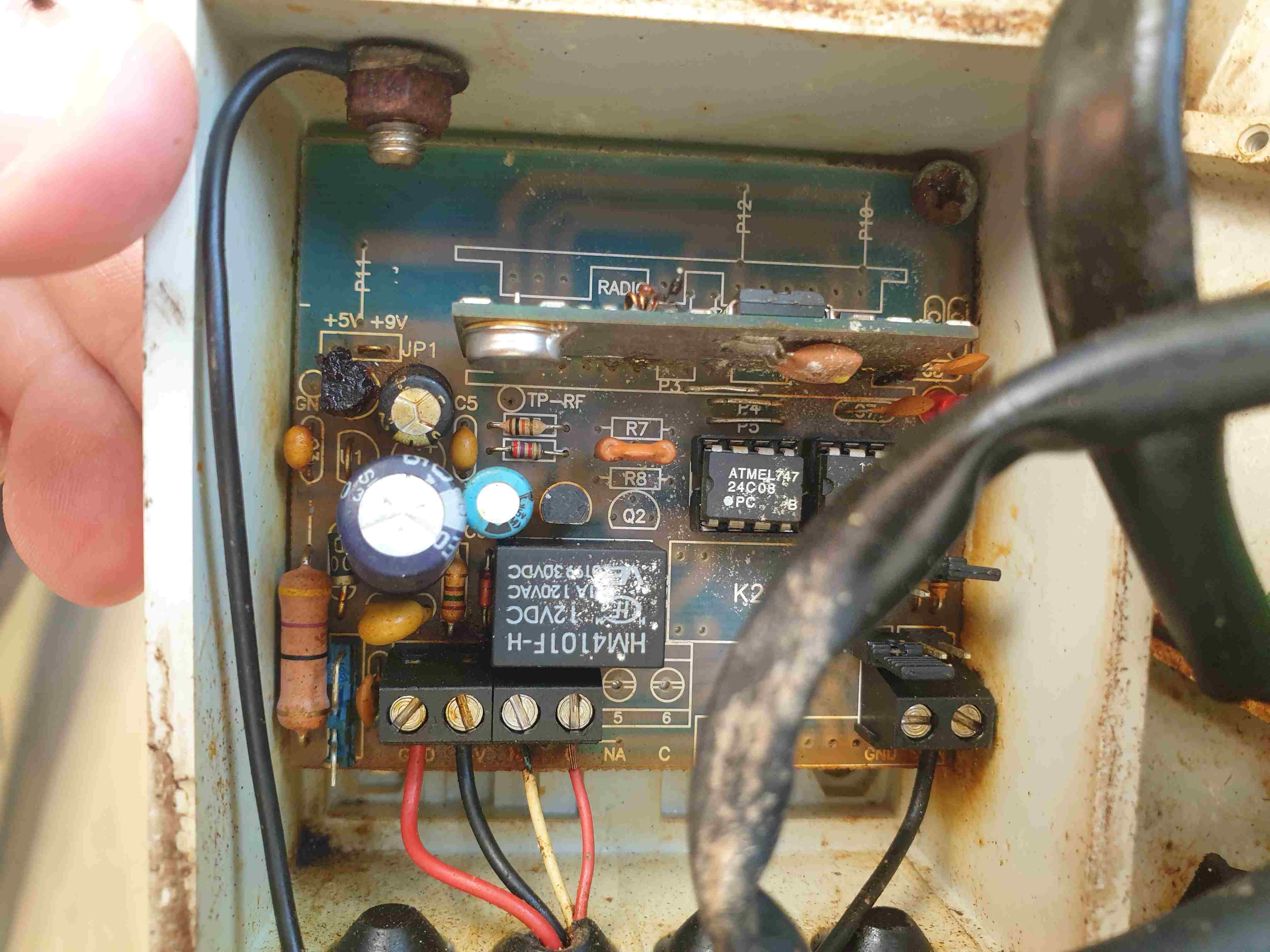

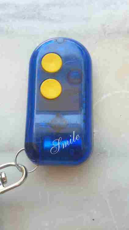

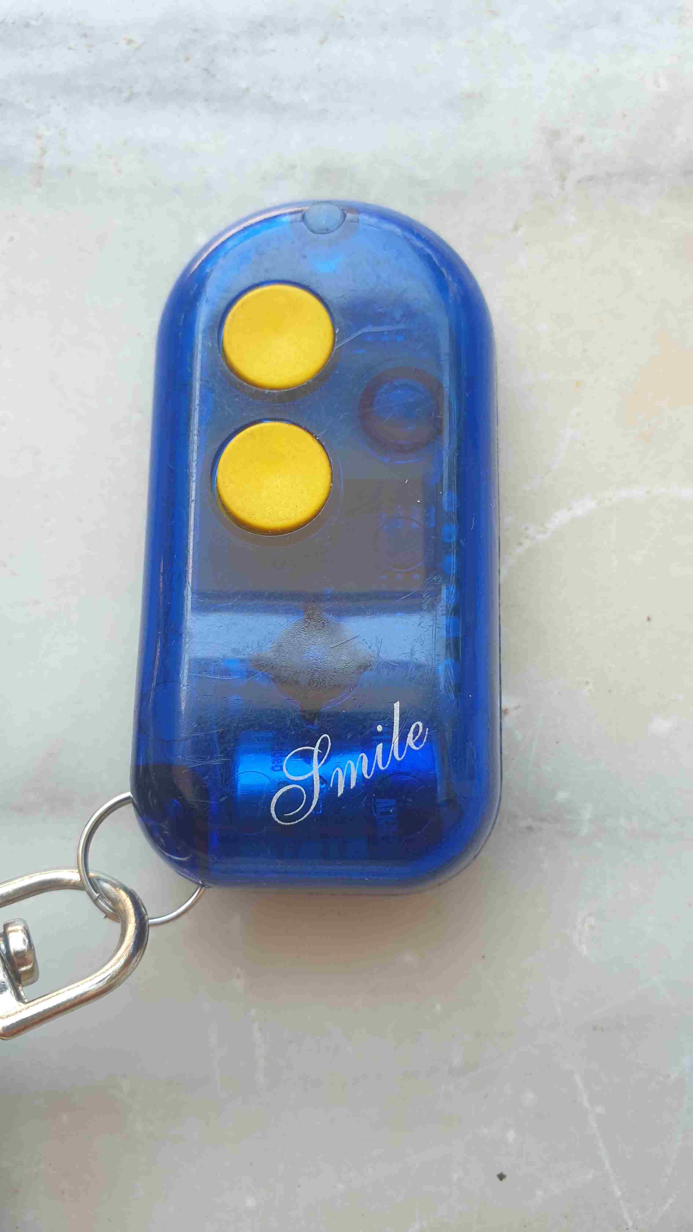

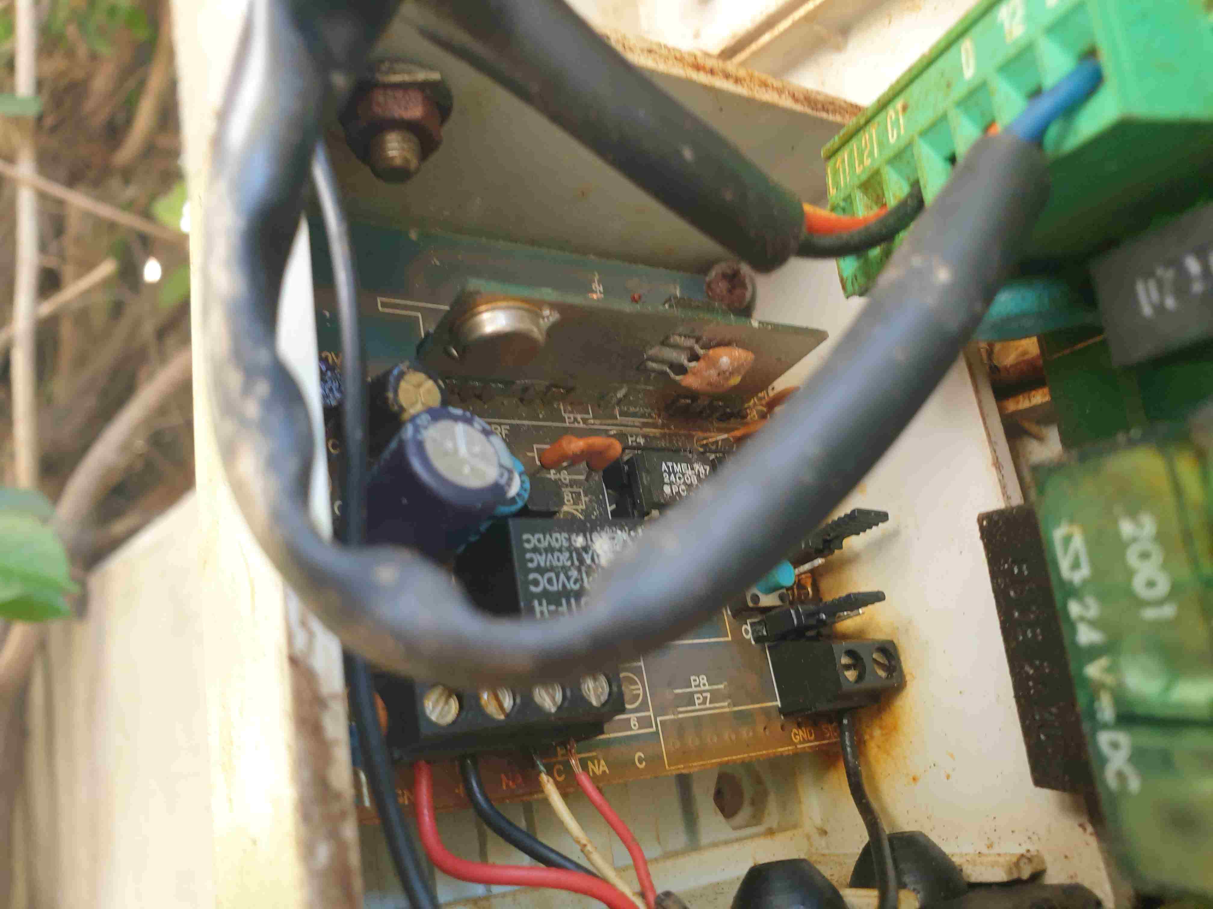

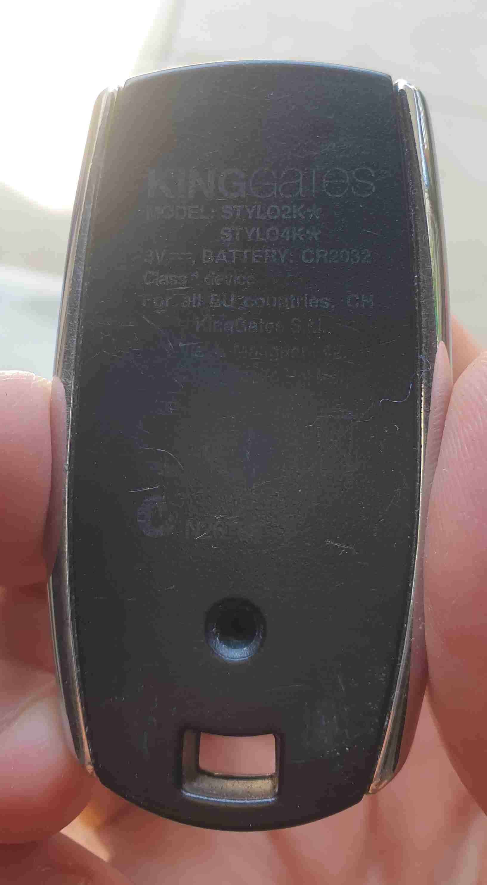

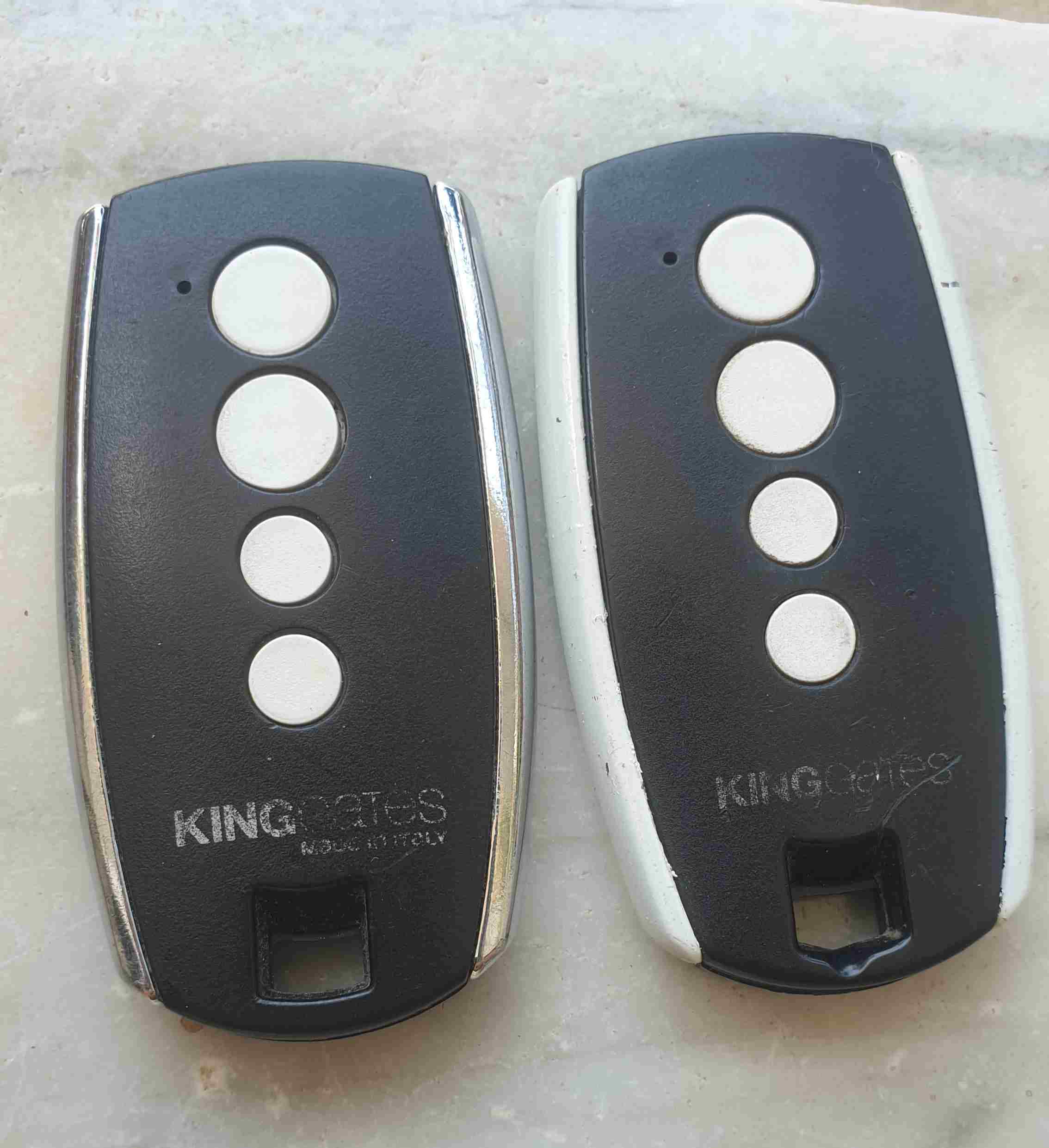

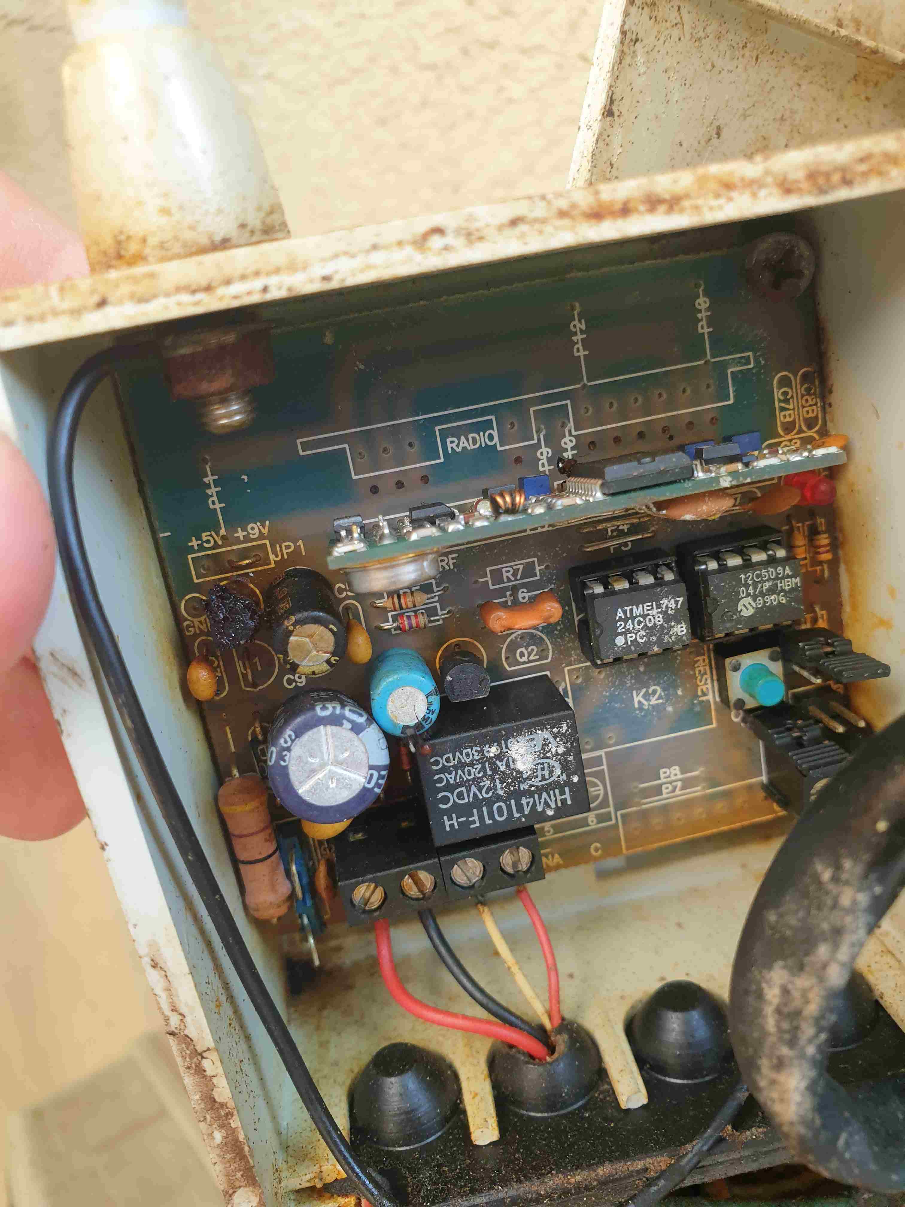

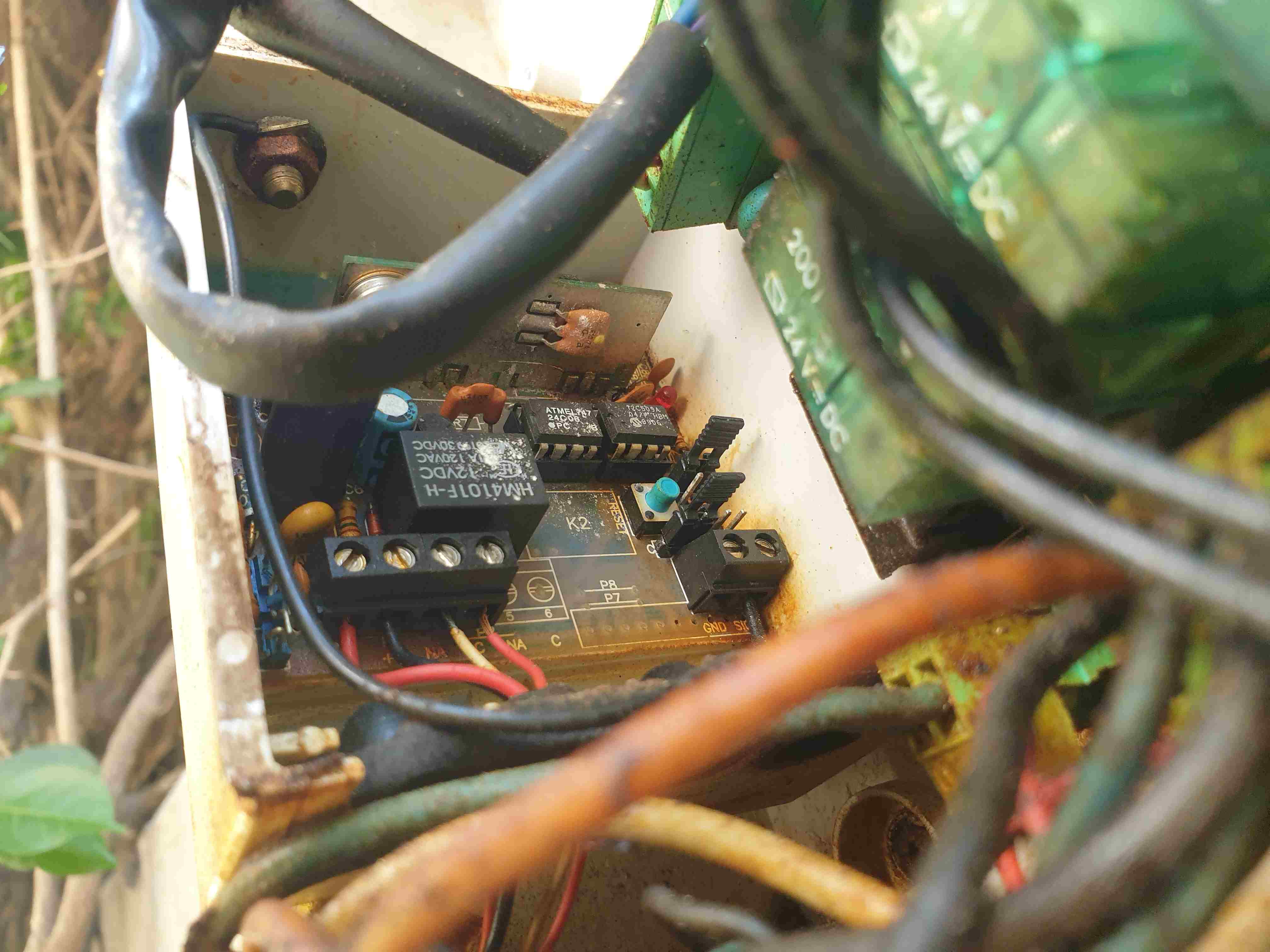

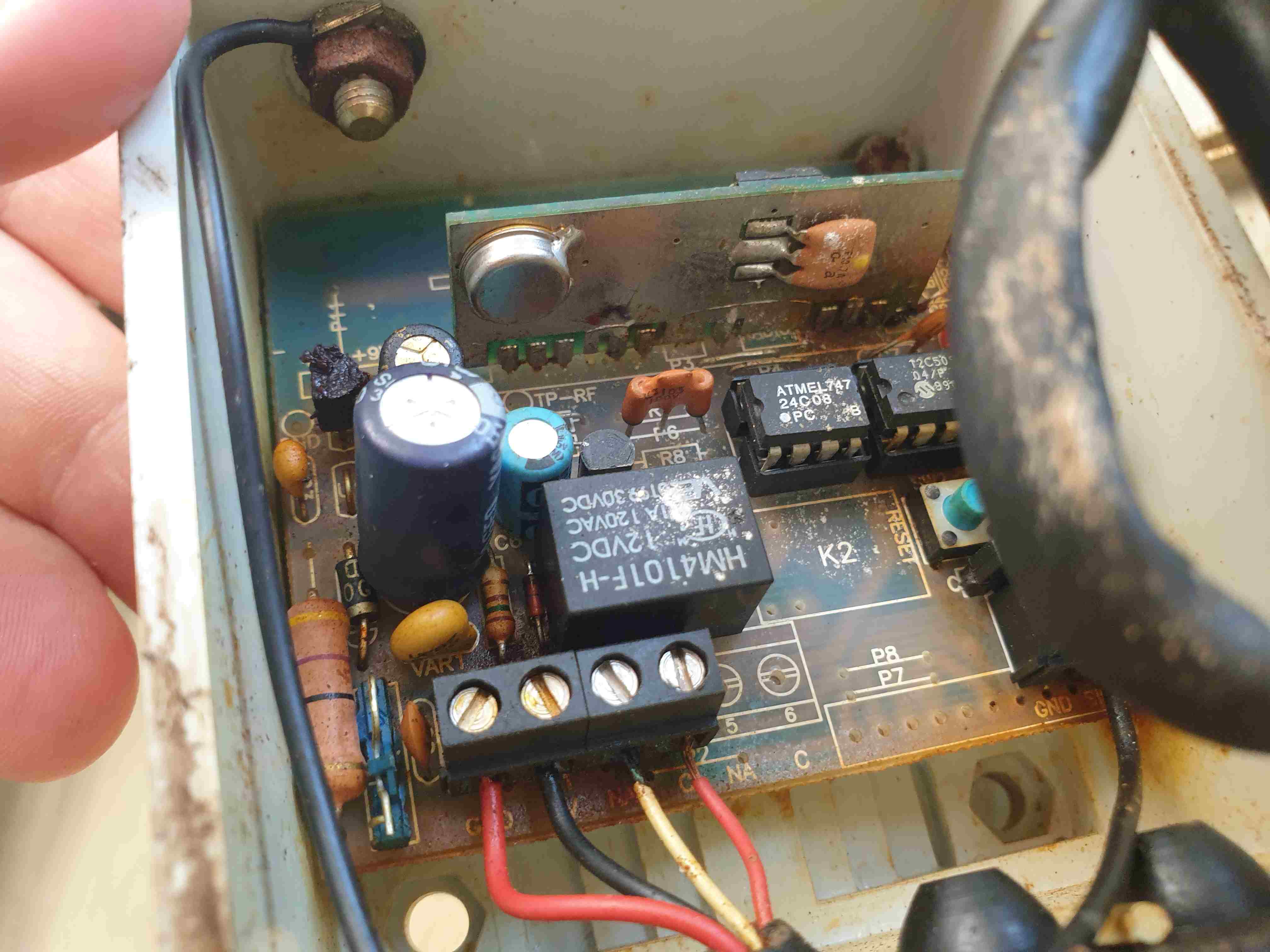

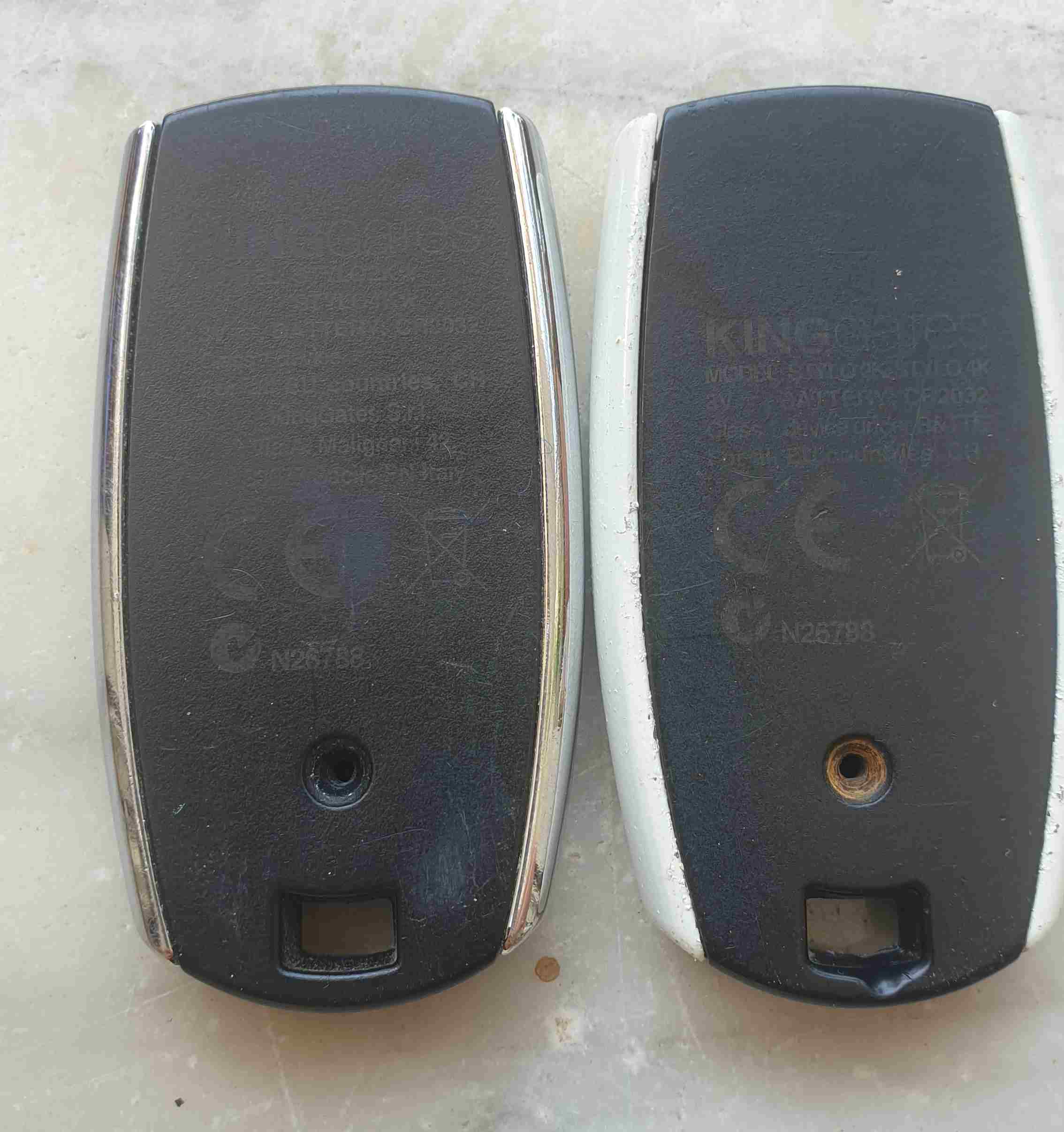

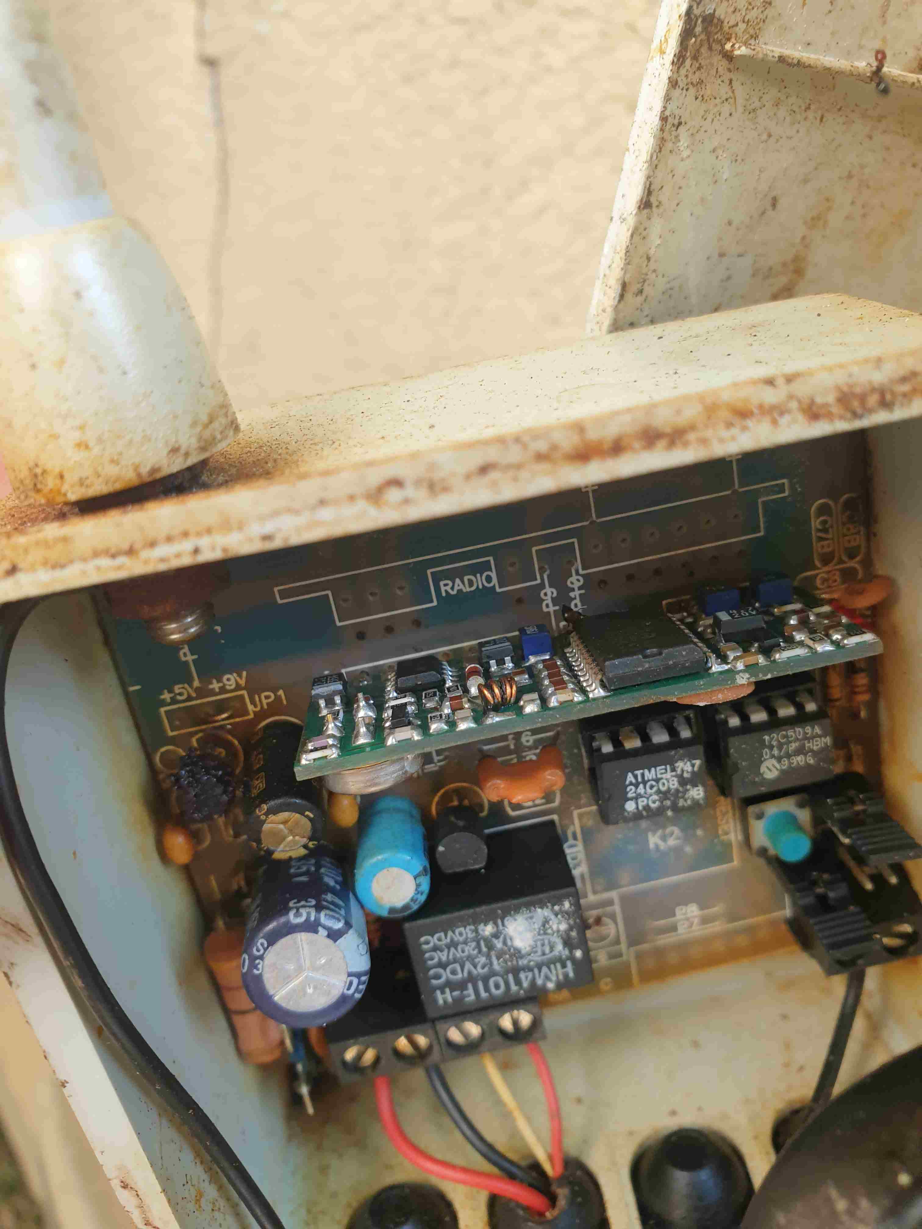

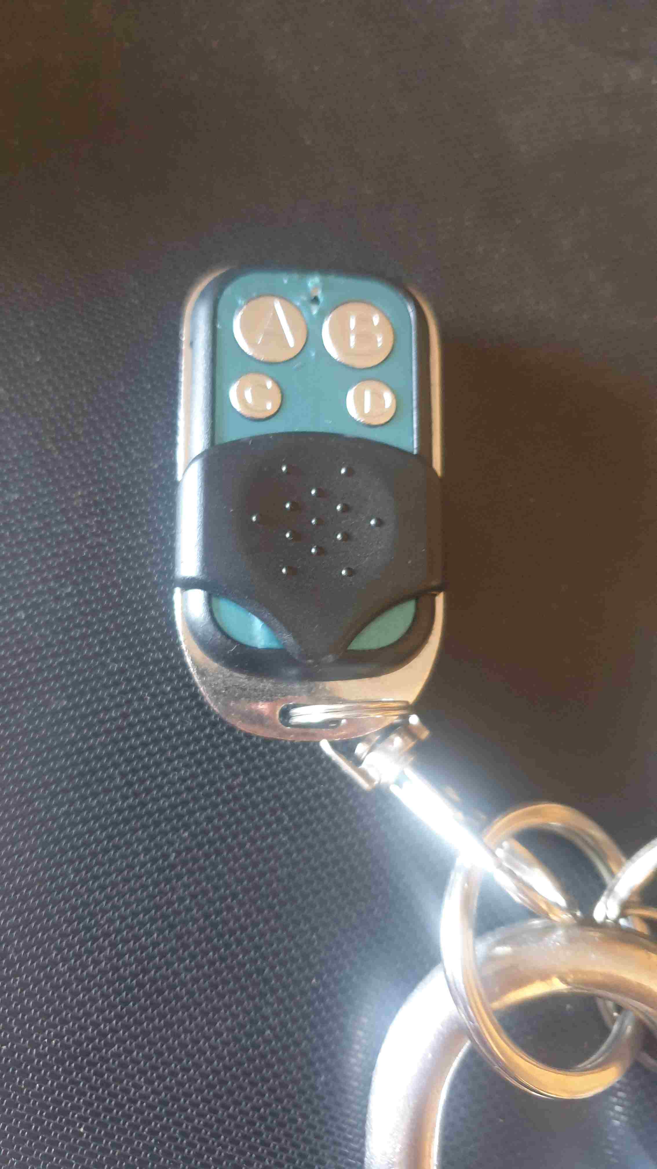

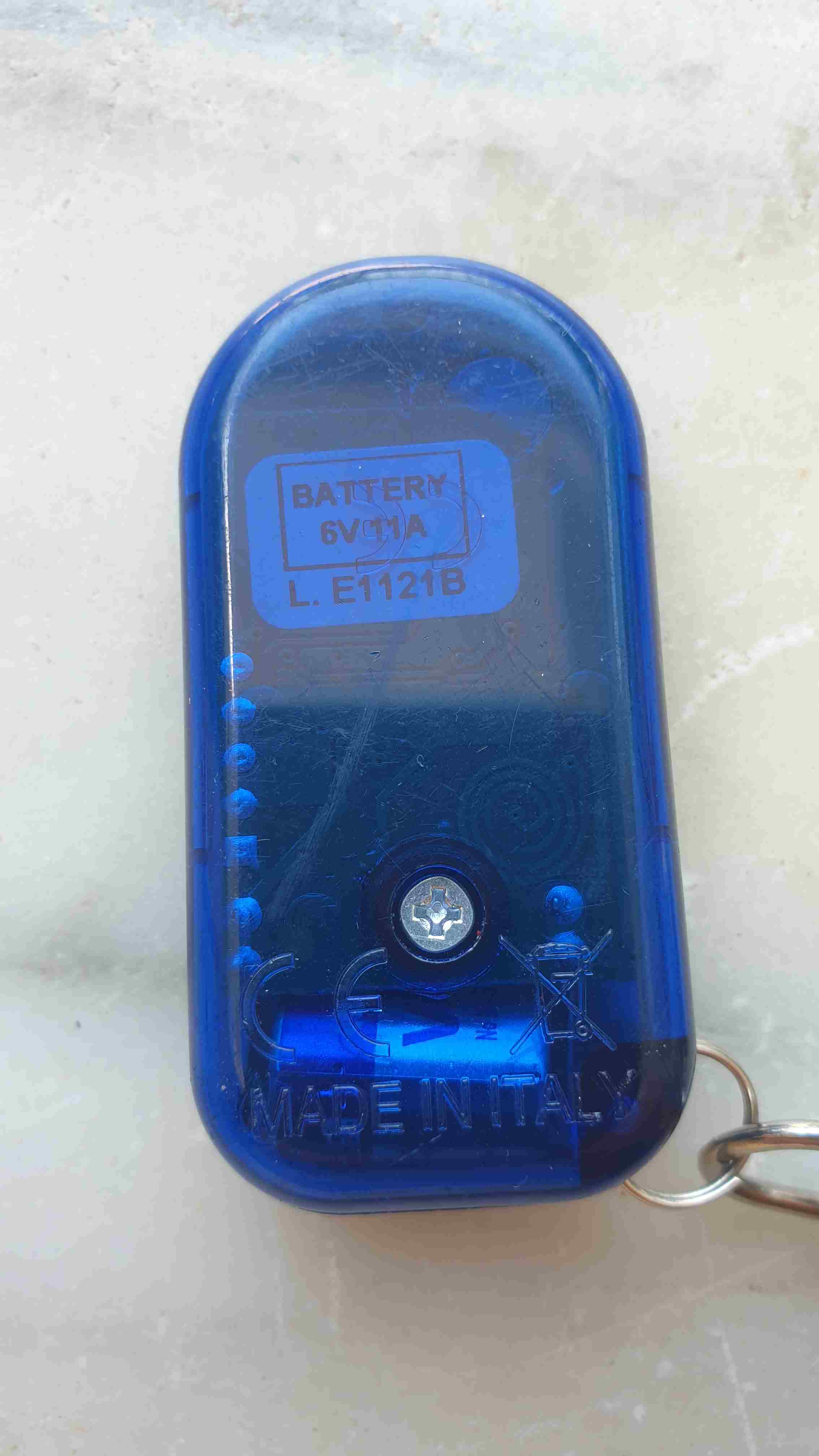

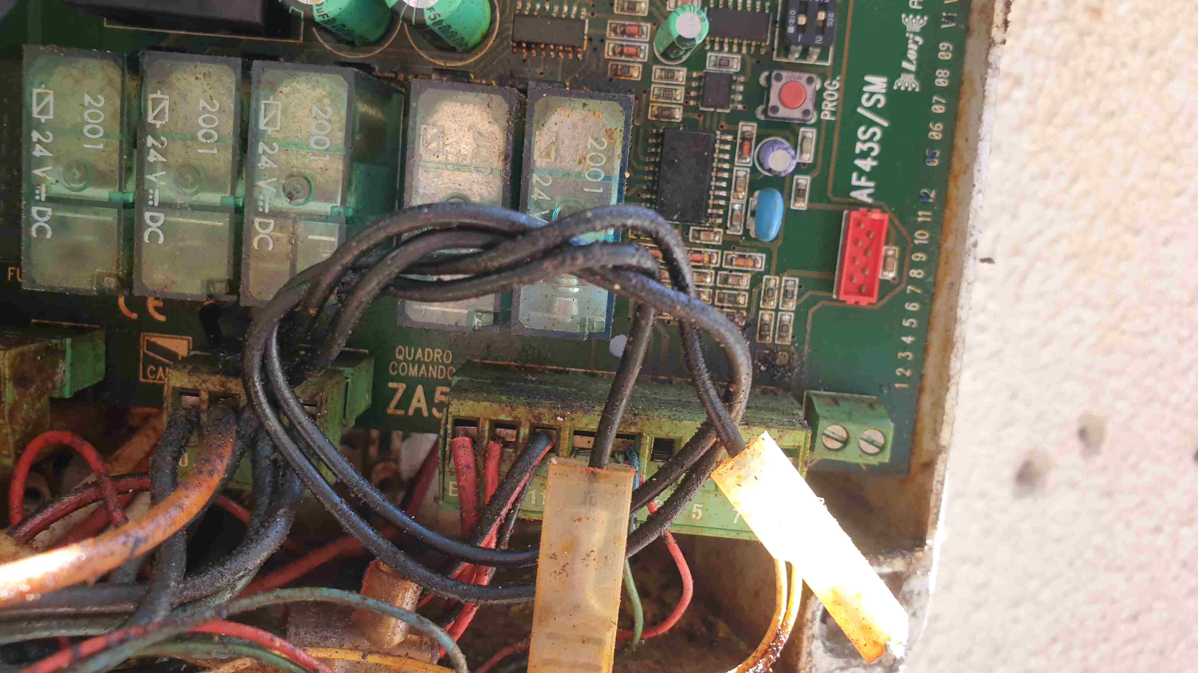

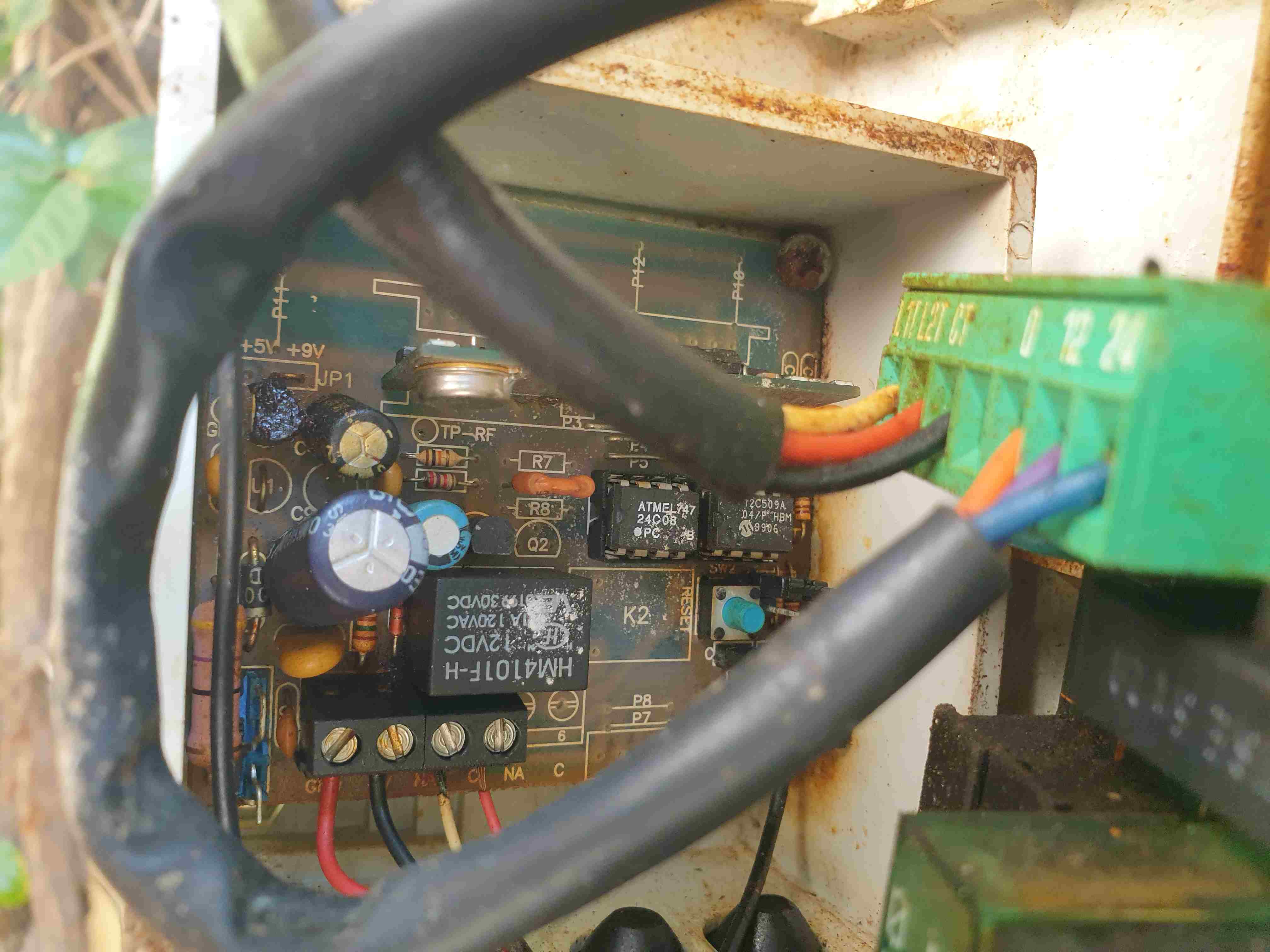

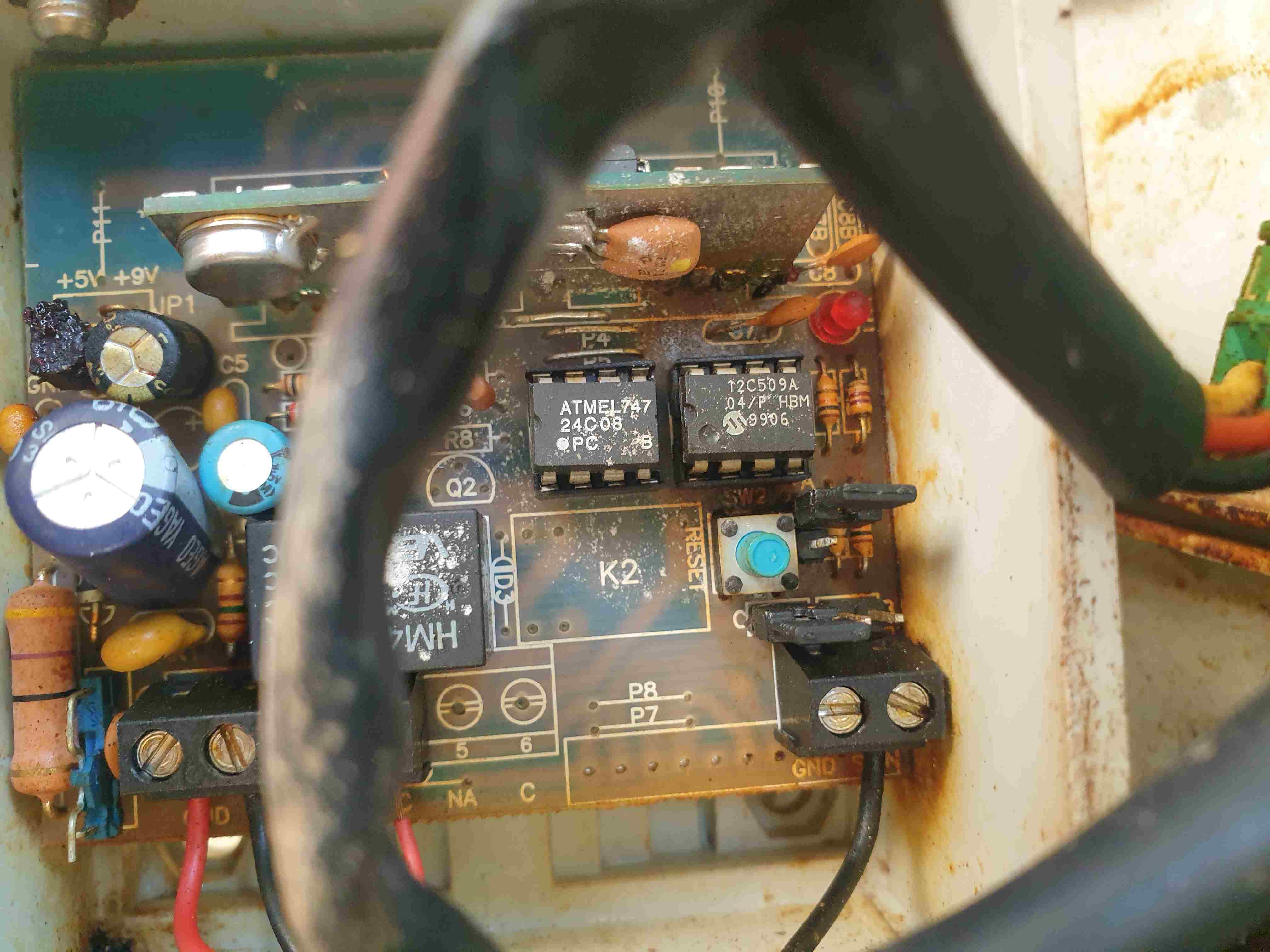

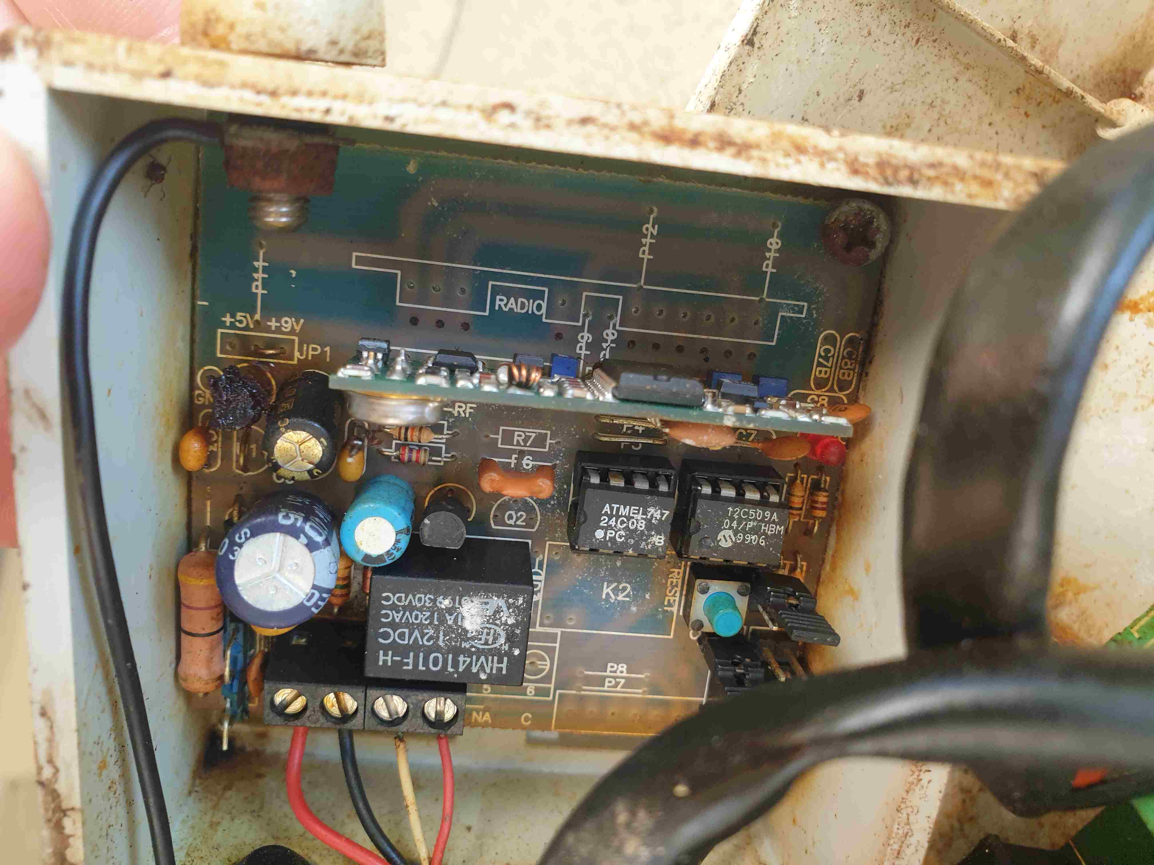

pippoooo Inserito: 23 agosto 2023 Segnala Share Inserito: 23 agosto 2023 (modificato) Buongiorno, nel condominio possediamo cancello basculante con scheda Came ZA5, avrei un telecomando da sincronizzare e vorrei evitare di passare da negozio. Comunque ho parlato con il responsabile cancelli il quale ha: 1) ritenuto incompatibile i due telecomandi tipo King ( non sono riuscito a fare sincro tra telecomandi e senza fare la funzione prog. sulla scheda Came) 2) ritenuto compatibile il telecomando universale ( non sono riuscito a fare sincro tra telecomandi e senza fare la funzione prog. sulla scheda Came) Secondo voi, è possibile fare qualcosa? Il telecomandino blu è quello funzionante con il segnale nativo. Possiedo pure istruzioni Came ZA5 ma non ho il permesso di allegarlo. Parla di una schedina AF43S, assente sulla scheda, serve a qualcosa? Ringrazio. Modificato: 23 agosto 2023 da pippoooo Link al commento Condividi su altri siti More sharing options...
reka Inserita: 23 agosto 2023 Segnala Share Inserita: 23 agosto 2023 il responsabile cancelli fa poca manutenzione, è parecchio conciata quella scheda, va sistemato il contenitore secondo me 😀 per il resto non essendoci la AF innestata vuol dire che c'è una scheda esterna, serve sapere cos'è quella Link al commento Condividi su altri siti More sharing options...
pippoooo Inserita: 23 agosto 2023 Autore Segnala Share Inserita: 23 agosto 2023 Questa dovrebbe essere la schedina assente. Came as43s Link al commento Condividi su altri siti More sharing options...
reka Inserita: 23 agosto 2023 Segnala Share Inserita: 23 agosto 2023 so che manca, se il cancello va con i telecomandi vuol dire che c'è una scheda radio esterna, quella devi sapere com'è per capire i telecomandi che funzionano. Link al commento Condividi su altri siti More sharing options...
pippoooo Inserita: 23 agosto 2023 Autore Segnala Share Inserita: 23 agosto 2023 In effetti, non si vede, dentro la scatola principale c era un' altra scatolina con dentro l antennina, potrebbe essere lì la scheda che chiedi? Più tardi passo e faccio due foto Link al commento Condividi su altri siti More sharing options...
reka Inserita: 23 agosto 2023 Segnala Share Inserita: 23 agosto 2023 beh direi, l'antennina è un indizia mica indifferente 😃 Link al commento Condividi su altri siti More sharing options...
pippoooo Inserita: 8 settembre 2023 Autore Segnala Share Inserita: 8 settembre 2023 Buongiorno, scusate il ritardo ma ero fuori casa per lavoro, in allegato alcune foto della scheda " antenna " Link al commento Condividi su altri siti More sharing options...
Microchip1967 Inserita: 8 settembre 2023 Segnala Share Inserita: 8 settembre 2023 Secondo me è un vero miracolo che quella scheda funzioni ancora..... Link al commento Condividi su altri siti More sharing options...
reka Inserita: 8 settembre 2023 Segnala Share Inserita: 8 settembre 2023 non la riconosco ma ruggine a parte vedo anche un componente scooppiato o sbaglio? Link al commento Condividi su altri siti More sharing options...
pippoooo Inserita: 8 settembre 2023 Autore Segnala Share Inserita: 8 settembre 2023 Sembrerebbe, ma non ho indagato più di tanto per non creare danni al sistema, attualmente funziona.... Link al commento Condividi su altri siti More sharing options...
