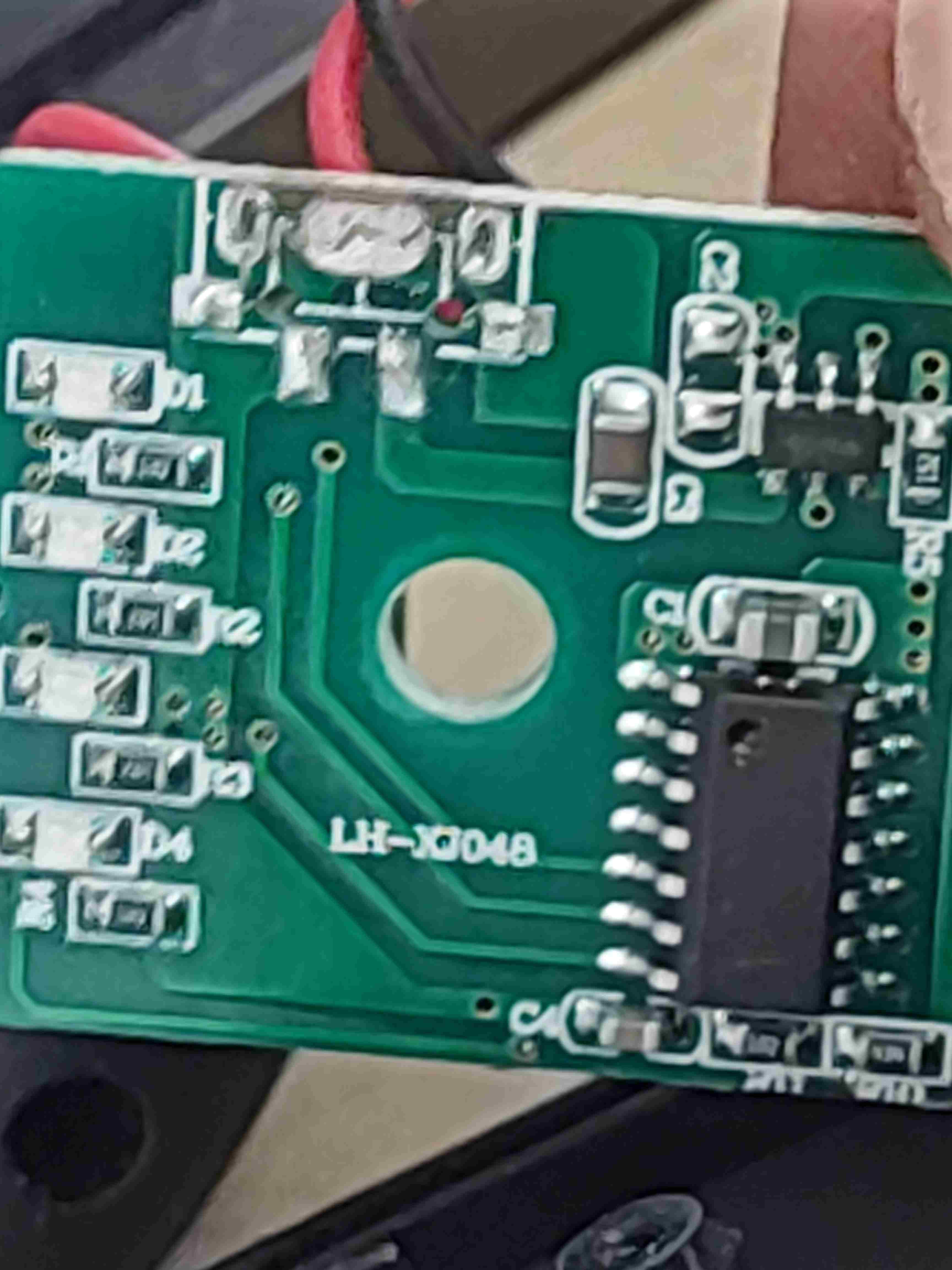

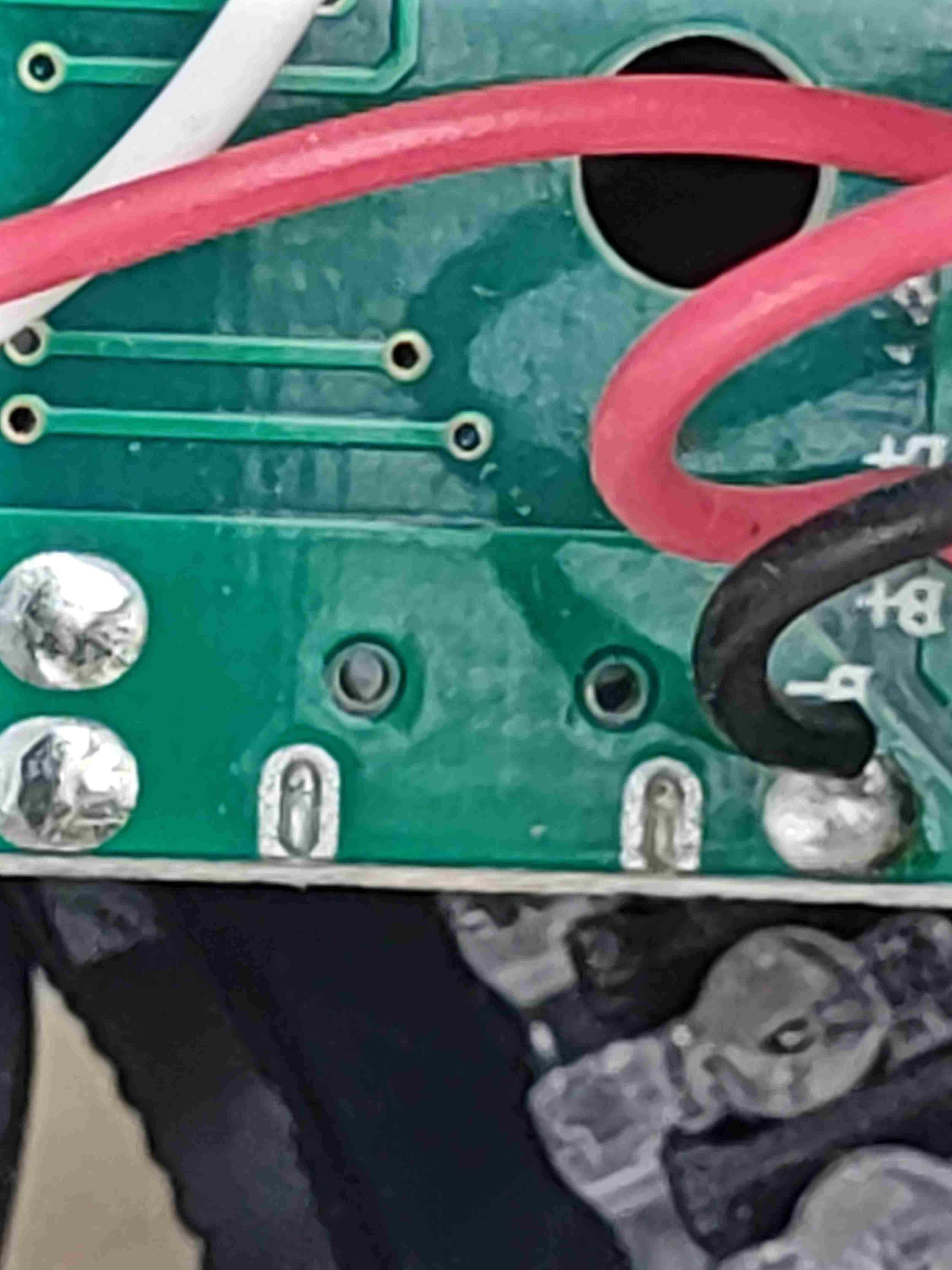

torcia a led -tentativo di riparazione
ho una torcia a led ricaricabile da usb-b, roba da poco quindi mi vergogno a portarla al laboratorio ðŸ˜Ž
sì e staccata dalla schedina la presa micro-usb-b...
io non posso risaldarla perchè troppo piccola ma avevo pensato:
se attacco due fili dall'altro lato e metto una spinetta qualsiasi che trovo tra le mie cianfrusaglie?IMG_20230823_144014_hdr.thumb.jpg.bff99c420828f982da78fd9761ff75ae.jpgIMG_20230823_144250_hdr.thumb.jpg.d8064d681d925797f9ab481ad26fe169.jpg
la domanda è: dove attacco più e meno? ðŸ˜‡
Il negativo dovrebbe essere quello di sinistra, in quanto è collegato al case metallico del connettore.
Dumah Brazorf
Dai che ha solo 2 contatti!!! Pulisci bene i fori dallo stagno che ce la fai.
non sono fori, però ci provo a pulire la pista dov'erano attaccati..
devo cercarmi una lente e un sistema per tenere ferma la schedina
Dumah Brazorf
Certo, i fori sono per agganciare il connettore. E' saltato via perchè saldato malissimo.
Non hai la trecciola di rame per dissaldare? Se no spella del cavo elettrico, spandi un po' i trefoli e usalo come trecciola.
no, ho solo un saldatore scarso..
di sicuro non riesco a riattaccare la sua presa perchè si sono strappati due dei 4 contatti usati.
proverei a attaccare due spezzoni e bloccare una presetta qualsiasi da qualche parte, giusto per non buttarla, è roba da meno di 20 euro credo
