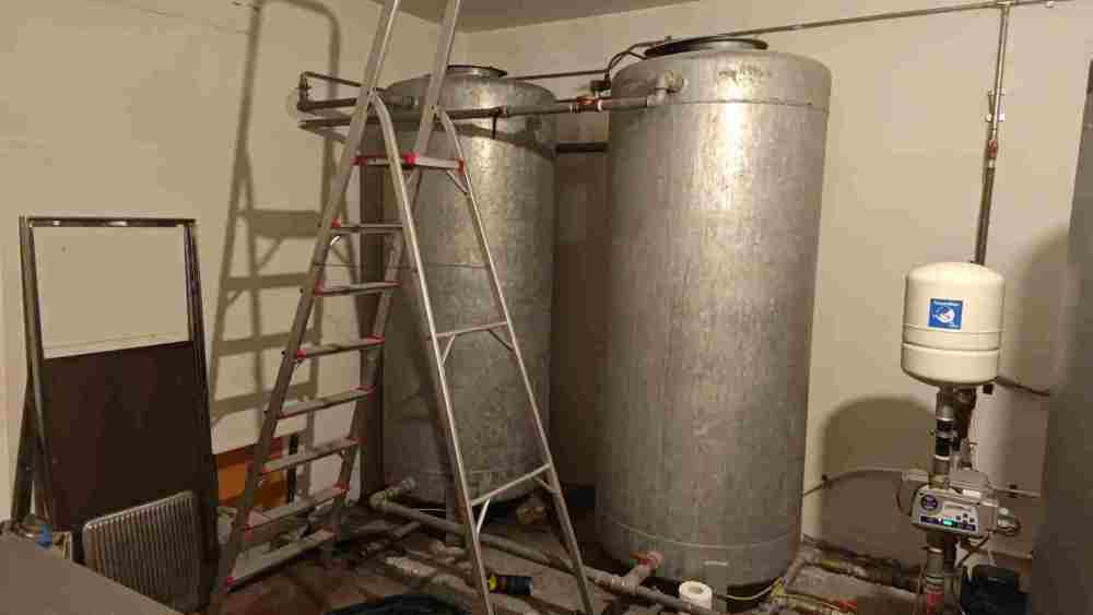

palanzana Inserito: 24 agosto 2023 Segnala Inserito: 24 agosto 2023 Ciao a tutti, da qualche giorno ho problemi di acqua gialla. Ho un autoclave (impianto anni '90) con due inutili serbatoi di acciaio e una pompa che fa circolare l'acqua in tutti i piani. Ho notato che quello funzionante ha della ruggine (possibile si sia arrugginito? sono le giunture di saldatura? ) Considerando che la casa è di 300mq e non viene usata tutte le settimane, come posso risolvere il problema? Avevo pensato a 3 possibili soluzioni: 1- svuotare il serbatoio di acciaio e pulirlo dalla ruggine 2 - abbassare il galleggiante in modo che lo faccia riempire di 50/100lt 3 - comprare un serbatoio più piccolo In tutto ciò, ho collegato anche un puffer da 800lt dove confluiscono solare termico e caldaia a pellet qui i link al video dell'interno dei serbatoi https://www.dropbox.com/scl/fi/zmtxsf98bpdbyb0t2yeqa/autoclave-1.mp4?rlkey=yfrcm6p7ay9pud05u0lak4z1o&dl=0 https://www.dropbox.com/scl/fi/cnee403idlcdck9gxjd6q/autoclave-2.mp4?rlkey=bzi2npsyryuc9140faueg7ytu&dl=0 Grazie a chi mi darà delle info utili su cosa fare
NovellinoXX Inserita: 24 agosto 2023 Segnala Inserita: 24 agosto 2023 (modificato) 34 minuti fa, palanzana ha scritto: 1- svuotare il serbatoio di acciaio e pulirlo dalla ruggine 2 - abbassare il galleggiante in modo che lo faccia riempire di 50/100lt 3 - comprare un serbatoio più piccolo 1 può migliorare a situazione, ma spesso (come nel mio caso) la ruggine arriva dall'acquedotto e si deposita all'interno del serbatoio per decantazione. 2 Secondo me peggiora la situazione perchè provoca un maggiore rimescolamento della ruggine depositata. 3 adesso non si fanno più serbatoi metallici, tutto in plastica (...e costano !!!). Nel mio caso, un condominio, da 2 anni abbiamo rifatto tutto ma l'acqua continua ad arrivare gialla , riempiendo una bottiglia d'acqua dopo un po' si vede lo strato inferiore "rugginoso" Io ho risolto inserendo un filtro sulla mandata del rubinetto che uso per gli alimenti (cucina) cambiando la cartuccia ogni tre mesi. Modificato: 24 agosto 2023 da NovellinoXX
palanzana Inserita: 24 agosto 2023 Autore Segnala Inserita: 24 agosto 2023 7 ore fa, NovellinoXX ha scritto: 1 può migliorare a situazione, ma spesso (come nel mio caso) la ruggine arriva dall'acquedotto e si deposita all'interno del serbatoio per decantazione. 2 Secondo me peggiora la situazione perchè provoca un maggiore rimescolamento della ruggine depositata. 3 adesso non si fanno più serbatoi metallici, tutto in plastica (...e costano !!!). Nel mio caso, un condominio, da 2 anni abbiamo rifatto tutto ma l'acqua continua ad arrivare gialla , riempiendo una bottiglia d'acqua dopo un po' si vede lo strato inferiore "rugginoso" Io ho risolto inserendo un filtro sulla mandata del rubinetto che uso per gli alimenti (cucina) cambiando la cartuccia ogni tre mesi. domani se riesco ti posto una foto del contenitore: ci sono delle incrostazioni gialle sulla superficie che non si riescono a togliere, tipo calcare rivestito di ruggine. Al momento ho escluso tutto il sistema e l'acqua è tornata limpida. Le docce sono meno potenti di prima, ma risparmio energia (steadypres + pompa = saranno almeno 2,5kw di assorbimento totali). Forse conviene rimanere così 😵💫
NovellinoXX Inserita: 24 agosto 2023 Segnala Inserita: 24 agosto 2023 2 ore fa, palanzana ha scritto: Al momento ho escluso tutto il sistema e l'acqua è tornata limpida. Mettila in un contenitore pulito e lasciala decantare.
robertice Inserita: 25 agosto 2023 Segnala Inserita: 25 agosto 2023 Il 24/8/2023 alle 12:38 , palanzana ha scritto: non viene usata tutte le settimane, come posso risolvere Questo è il problema, se ne fai un uso quotidiano l'acqua si ricambia e tutto va meglio Considera che i serbatoi vanno puliti periodicamente che siano zincati, di plastica o in acciaio Quelli zincati come i tuoi sono porosi dentro quindi è più difficile pulirli Sarebbe risolutivo metterne uno solo in plastica anche se i tuoi non sono messi tanto male
palanzana Inserita: 27 agosto 2023 Autore Segnala Inserita: 27 agosto 2023 Il 25/8/2023 alle 22:20 , robertice ha scritto: Questo è il problema, se ne fai un uso quotidiano l'acqua si ricambia e tutto va meglio Considera che i serbatoi vanno puliti periodicamente che siano zincati, di plastica o in acciaio Quelli zincati come i tuoi sono porosi dentro quindi è più difficile pulirli Sarebbe risolutivo metterne uno solo in plastica anche se i tuoi non sono messi tanto male da quanti litri servirebbe per non avere problemi con la pompa e per non far ristagnare troppa acqua?
robertice Inserita: 27 agosto 2023 Segnala Inserita: 27 agosto 2023 I problemi con la pompa non li puoi avere a causa del serbatoio, comunque almeno da 1000 litri e dipende anche dalle dimensioni della porta Se non vuoi lasciare i serbatoi pieni quando vai via chiudi il riempimento il giorno prima
palanzana Inserita: 28 agosto 2023 Autore Segnala Inserita: 28 agosto 2023 (modificato) 17 ore fa, robertice ha scritto: I problemi con la pompa non li puoi avere a causa del serbatoio, comunque almeno da 1000 litri e dipende anche dalle dimensioni della porta Se non vuoi lasciare i serbatoi pieni quando vai via chiudi il riempimento il giorno prima non bastano 300 litri? la pressione dell'acqua non è così bassa da non potersi permettere di fare una doccia...verrebbe riempita in poco tempo la cisterna e la pompa non dovrebbe rimanere senza acqua https://www.dropbox.com/scl/fi/iq6e0noewaw7zkwpxuyhb/Video-WhatsApp-2023-08-27-ore-11.14.05.mp4?rlkey=hqp41giycbl8r3lhefj23xueb&dl=0 Modificato: 28 agosto 2023 da palanzana
robertice Inserita: 28 agosto 2023 Segnala Inserita: 28 agosto 2023 300 sono molto pochi, in caso di chiusura per lavori da parte del fornitore hai pochissima autonomia Però se per te va bene non ci sono problemi per il corretto funzionamento della pompa
palanzana Inserita: 29 agosto 2023 Autore Segnala Inserita: 29 agosto 2023 16 ore fa, robertice ha scritto: 300 sono molto pochi, in caso di chiusura per lavori da parte del fornitore hai pochissima autonomia Però se per te va bene non ci sono problemi per il corretto funzionamento della pompa ok grazie nel caso volessi pulire i serbatoio zincati a chi devo rivolgermi?
robertice Inserita: 29 agosto 2023 Segnala Inserita: 29 agosto 2023 2 ore fa, palanzana ha scritto: nel caso volessi pulire Un idraulico li può pulire con idropulitrice, aspirare i residui con aspiraliquidi e all'occorrenza sanificare con prodotti
palanzana Inserita: 15 settembre 2024 Autore Segnala Inserita: 15 settembre 2024 Il 29/08/2023 alle 11:47 , robertice ha scritto: Un idraulico li può pulire con idropulitrice, aspirare i residui con aspiraliquidi e all'occorrenza sanificare con prodotti abbiamo provato a fare questa operazione, ma la superficie è tutta arruginita...
NovellinoXX Inserita: 15 settembre 2024 Segnala Inserita: 15 settembre 2024 1 ora fa, palanzana ha scritto: abbiamo provato a fare questa operazione, ma la superficie è tutta arruginita... Chiedi se si può vetrificare, ma credo che ti convenga sostituire il tutto con uno di plastica.
palanzana Inserita: 18 settembre 2024 Autore Segnala Inserita: 18 settembre 2024 Il 15/09/2024 alle 12:40 , NovellinoXX ha scritto: Chiedi se si può vetrificare, ma credo che ti convenga sostituire il tutto con uno di plastica. chi effettua questi lavori? Sono per uso alimentare?
robertice Inserita: 18 settembre 2024 Segnala Inserita: 18 settembre 2024 Lo fece fare mio padre a casa nostra 45 anni fa' Oggi si mette in plastica o inox
