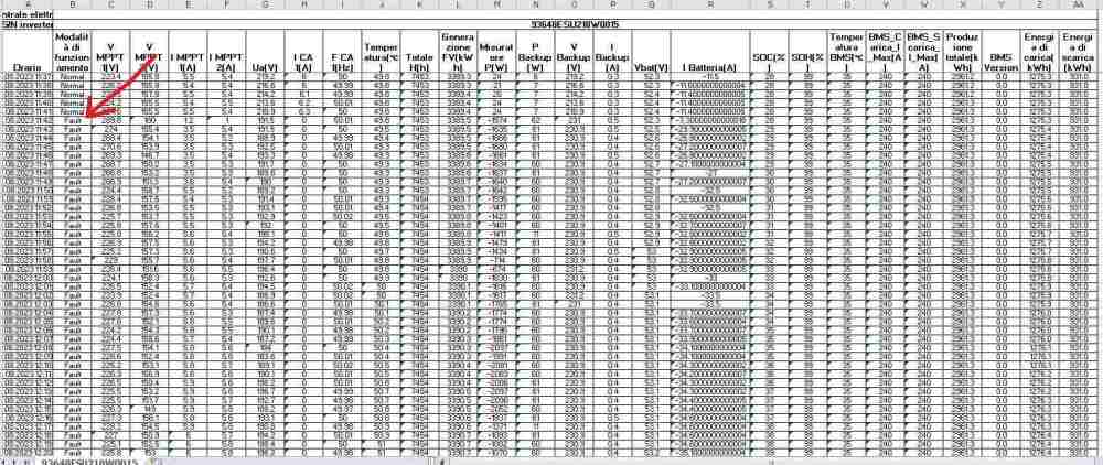

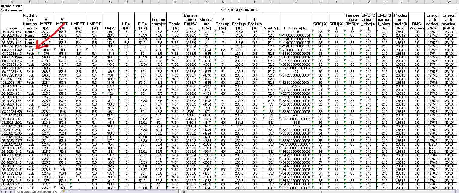

Orogel Inserita: 3 settembre 2023 Autore Segnala Share Inserita: 3 settembre 2023 2 ore fa, Dumah Brazorf ha scritto: Mostri un log ma almeno fallo bene, ci sono diverse colonne nascoste. Ecco la tabella completa 😉 Link al commento Condividi su altri siti More sharing options...
Dumah Brazorf Inserita: 3 settembre 2023 Segnala Share Inserita: 3 settembre 2023 (modificato) Uhm, ma che tensione è Ua ? Quella di rete rilevata? Quella generata dall'inverter? E' stranamente troppo bassa. Che la linea elettrica a cui è connesso sia talmente sottodimensionata e nessun'altro abbia il fotovoltaico per cui in quell'occasione il carico sulla linea l'ha fatta andare sotto il limite minimo dell'inverter? Modificato: 3 settembre 2023 da Dumah Brazorf Link al commento Condividi su altri siti More sharing options...
Orogel Inserita: 3 settembre 2023 Autore Segnala Share Inserita: 3 settembre 2023 1 ora fa, Dumah Brazorf ha scritto: Uhm, ma che tensione è Ua ? Quella di rete rilevata? Quella generata dall'inverter? E' stranamente troppo bassa. Che la linea elettrica a cui è connesso sia talmente sottodimensionata e nessun'altro abbia il fotovoltaico per cui in quell'occasione il carico sulla linea l'ha fatta andare sotto il limite minimo dell'inverter? Io non ci capisco niente. So solo che erano i giorni più caldi dell'estate. Penso che tutti i condizionatori della zona erano attaccati sin dalle prime ore del mattino. Può essere che il calo di questa tensione sia dovuto a quello? Link al commento Condividi su altri siti More sharing options...
Dumah Brazorf Inserita: 4 settembre 2023 Segnala Share Inserita: 4 settembre 2023 (modificato) Penso di sì. Solitamente il problema riscontrato qui sul forum è l'opposto, diversi impianti sulla linea e/o linea entrante in casa sottodimensionata portano la tensione a salire oltre il 10% della tensione nominale (230 + 23 = 253V) e gli inverter staccano ma chiaramente c'è un anche un limite inferiore di lavoro sotto il quale l'inverter stacca, non so se sempre del 10-15% o più. Tu non hai mai misurato per conto tuo la tensione di rete? Se sfogli i dati delle ultime settimane che Ua media hai tra mezzogiorno e l'una? E tra le 18 e le 20? Modificato: 4 settembre 2023 da Dumah Brazorf Link al commento Condividi su altri siti More sharing options...
