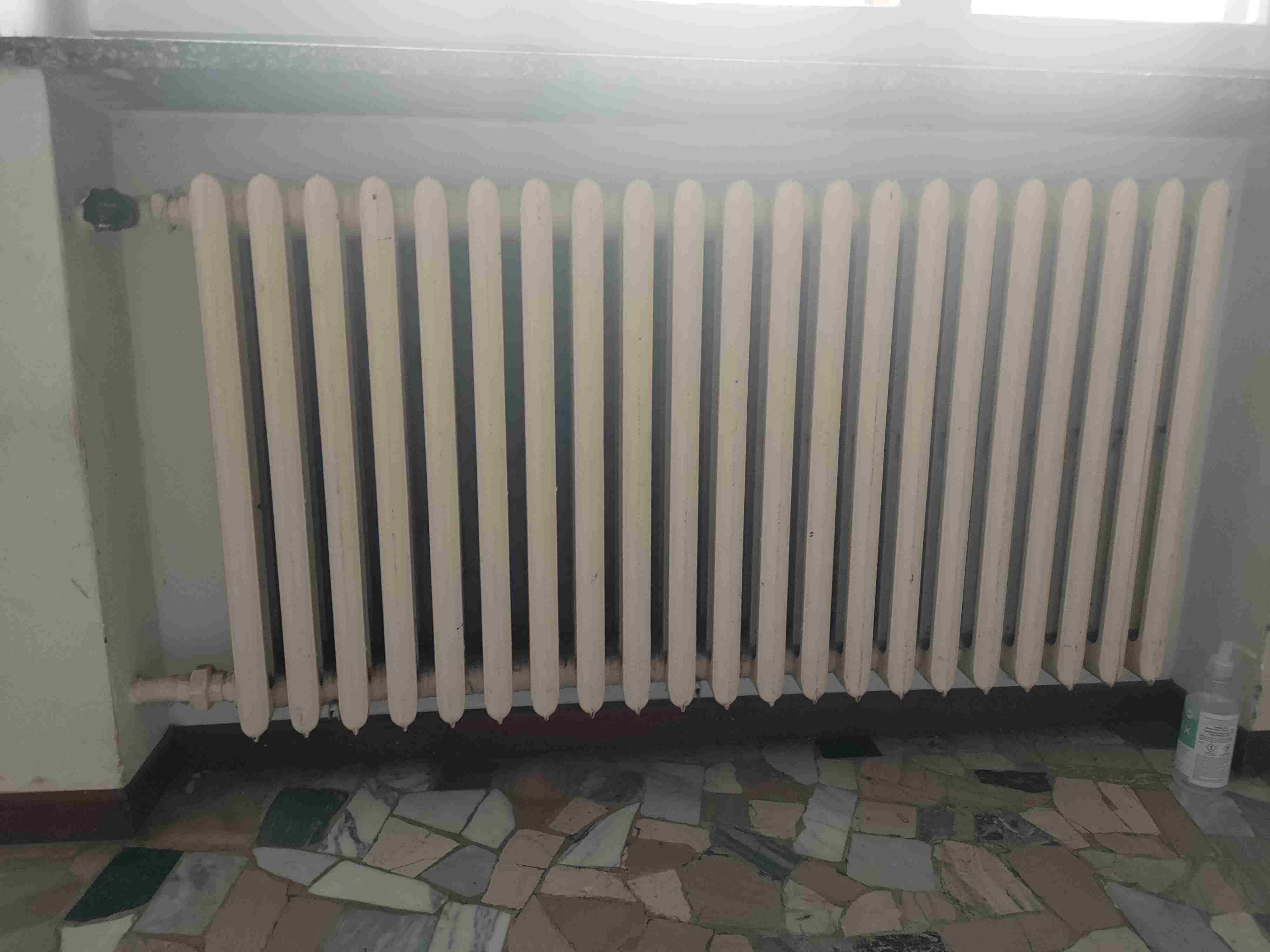

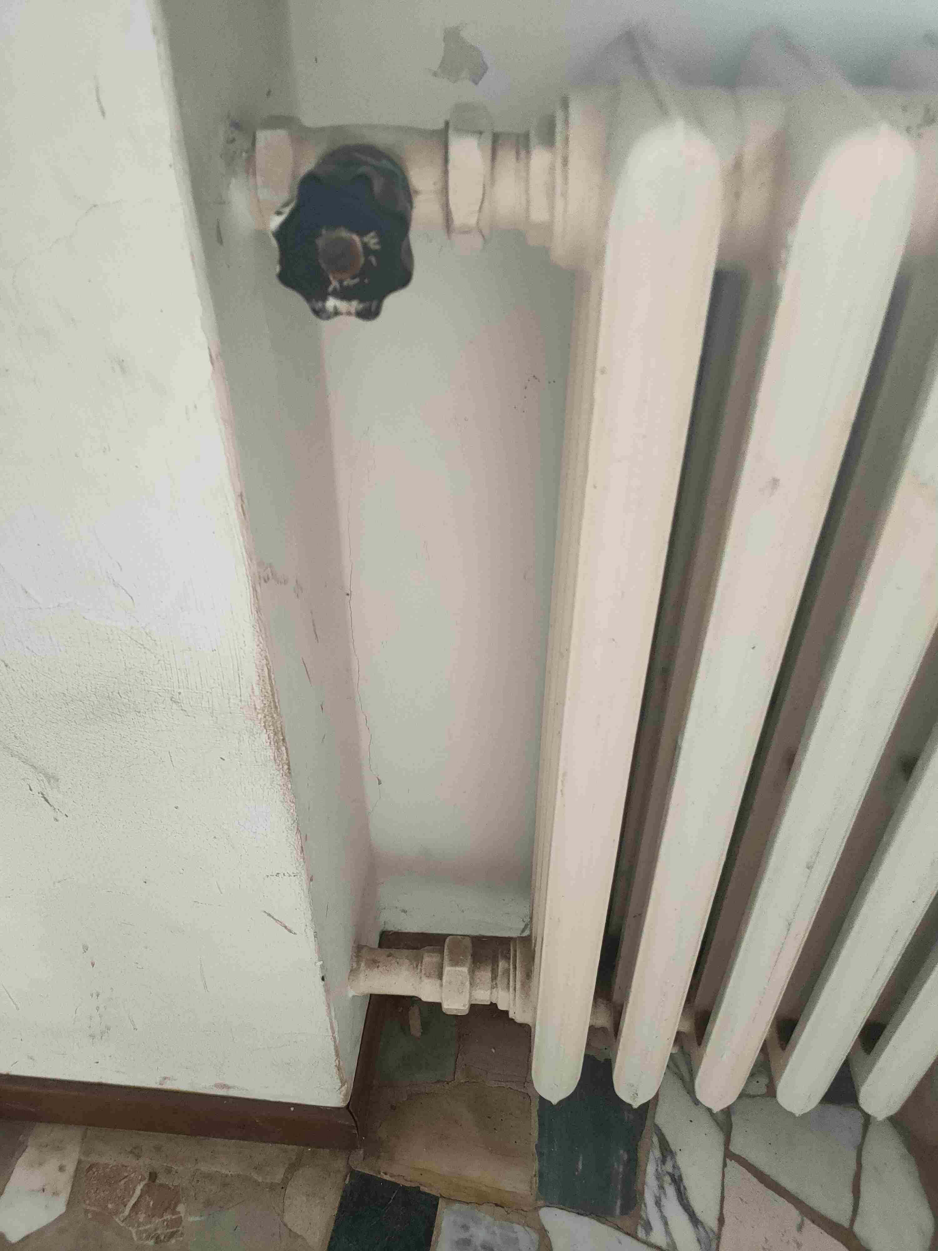

Kech97 Inserito: 24 agosto 2023 Segnala Inserito: 24 agosto 2023 Buonasera ho comprato casa in cui erano già presenti questi vecchi radiatori in ghisa. Volevo chiedervi informazioni perchè a me ad occhio sembra che non abbiano il detentore. Può essere che l'impianto sia monotubo? Ho visto che solitamente in un impianto monotubo mandata e ritorno del termo sono collegati ad un unico tubo uscente. E poi dalla foto magari non si vede bene ma il diametro dei tubi è enorme non li ho misurati ma mi sa che sono da almeno un pollice e un quarto se non addirittura un pollice e mezzo.
robertice Inserita: 25 agosto 2023 Segnala Inserita: 25 agosto 2023 È un impianto vecchio all'inizio non c'erano i detentori si metteva solo il bocchettone sul ritorno per collegare il tubo I diametri sono così grandi perché gli impianti erano senza pompa a circolazione naturale Quello in foto è diritto se era a squadro si riusciva a mettere il detentore Il quel caso bisogna togliere un elemento per metterlo e di conseguenza una prolunga sulla valvola
