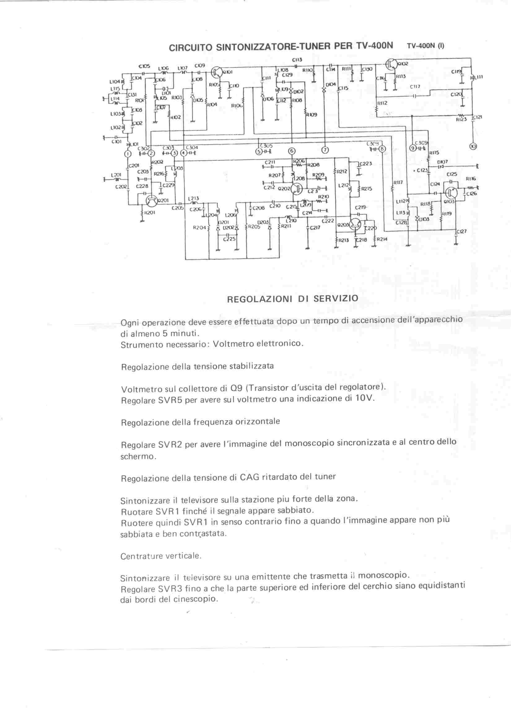

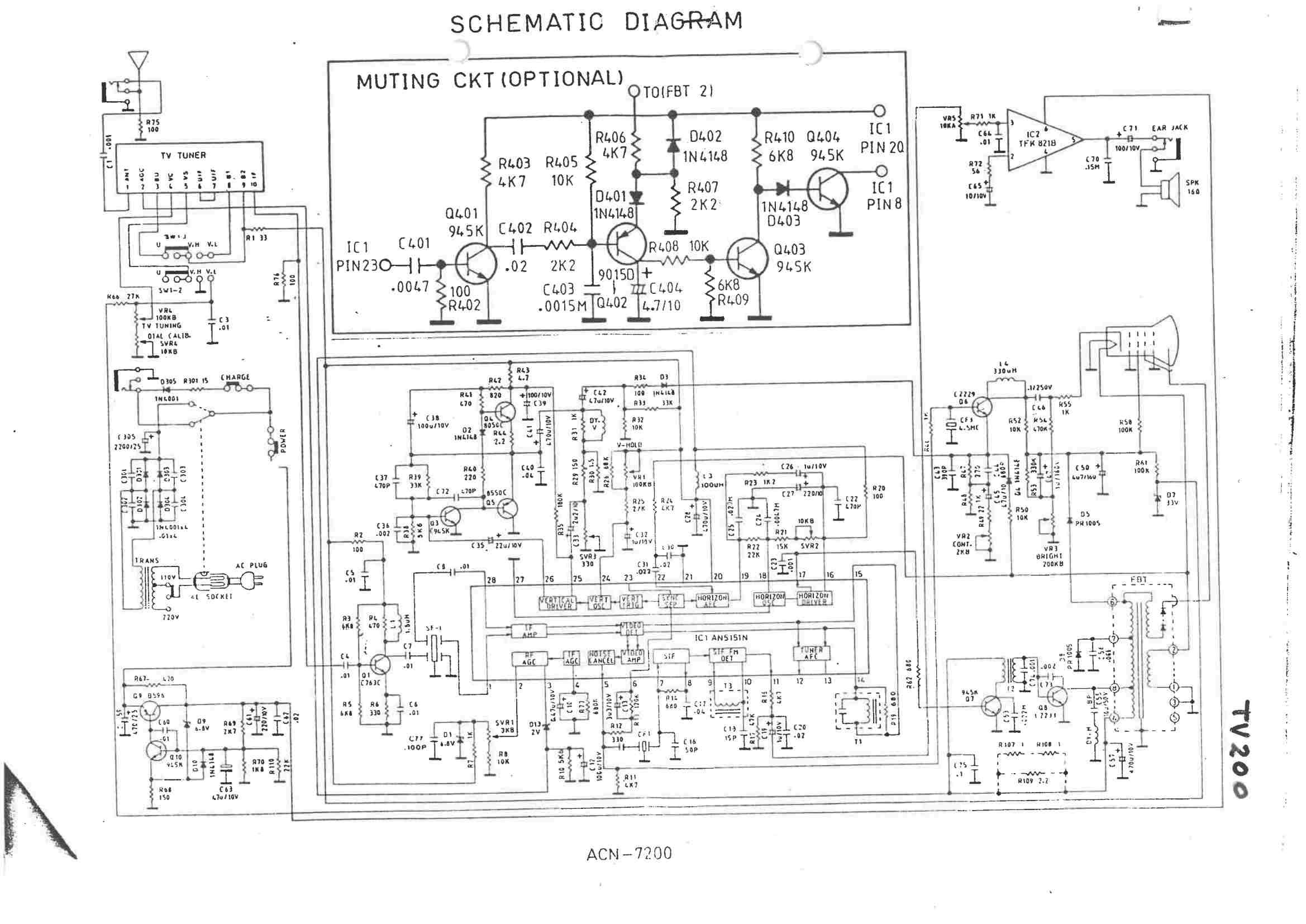

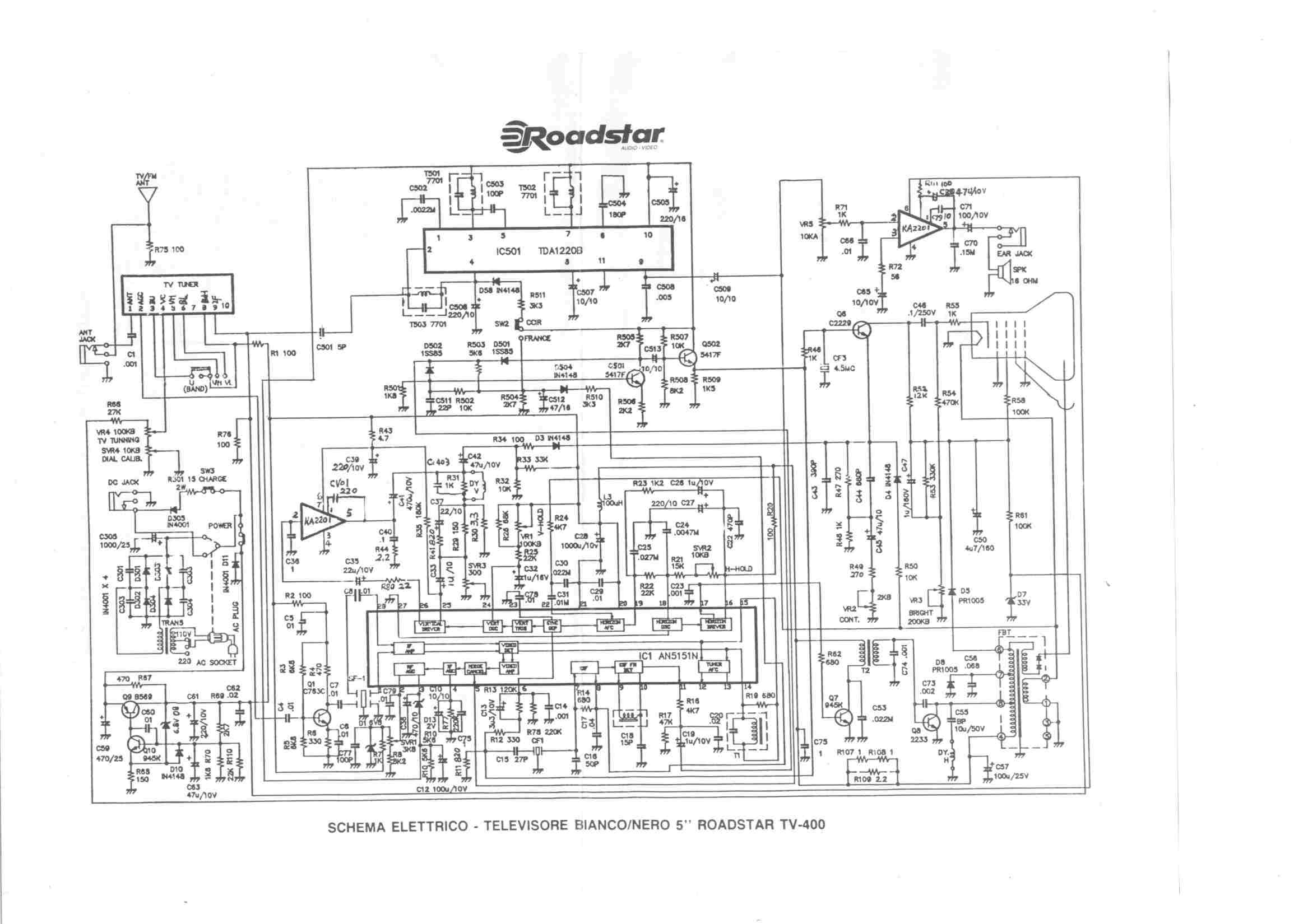

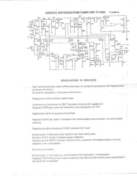

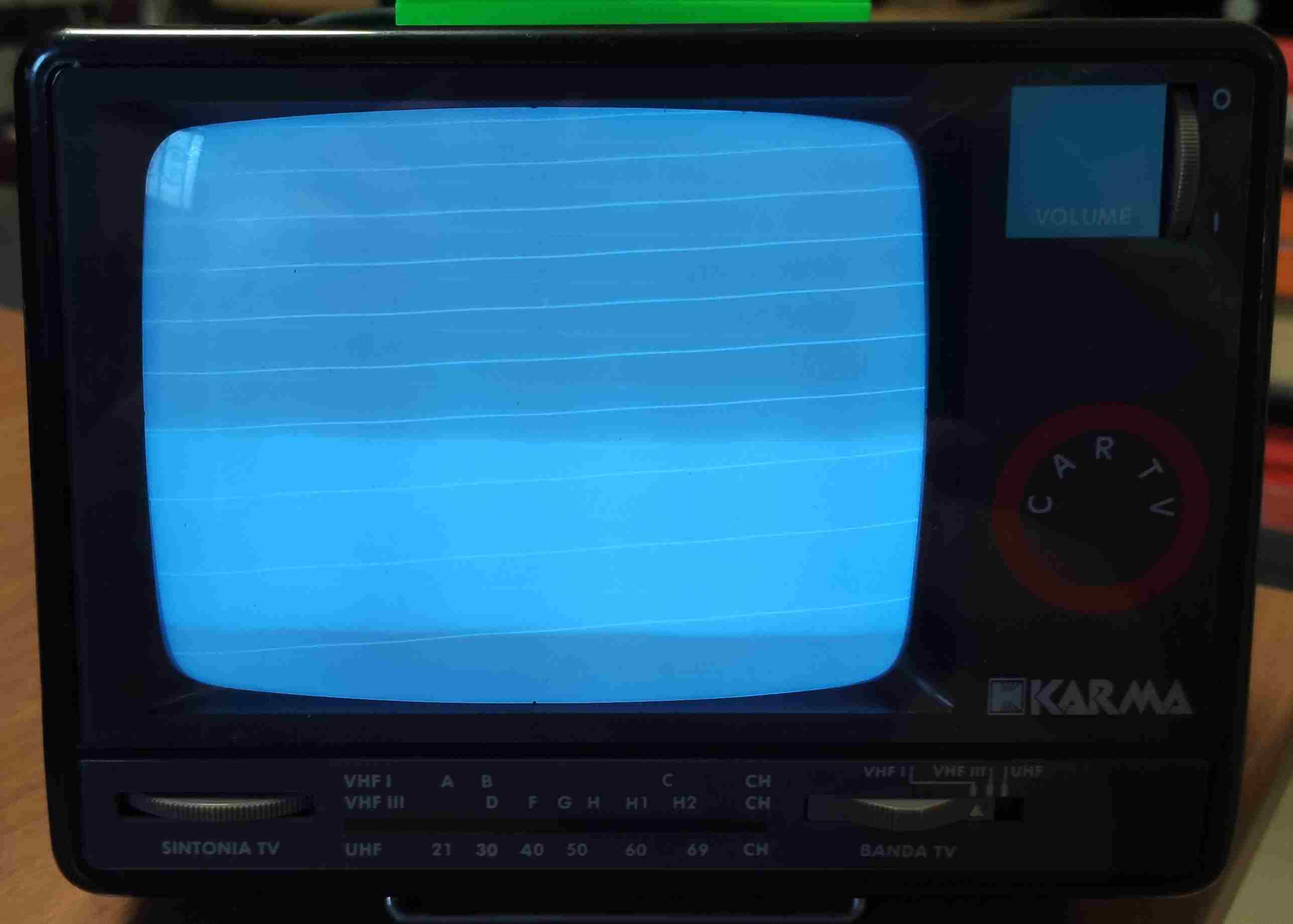

fabryxyz Inserito: 25 agosto 2023 Segnala Inserito: 25 agosto 2023 Ciao, ho modificato un tv crt per aggiungere un ingresso AV analogico, funziona perfettamente, ma sullo schermo appaiono delle righe come quelle nella foto. Spariscono quasi del tutto se abbasso tantissimo la luminosità, ma poi l'immagine diventa troppo scura. Cosa mi consigliate di fare?
Riccardo Ottaviucci Inserita: 25 agosto 2023 Segnala Inserita: 25 agosto 2023 verifica diodi e elettrolitici sul verticale
fabryxyz Inserita: 26 agosto 2023 Autore Segnala Inserita: 26 agosto 2023 16 ore fa, Riccardo Ottaviucci ha scritto: verifica diodi e elettrolitici sul verticale Purtroppo non avendo lo schema elettrico della tv non saprei cosa controllare. Si tratta di un Tv crt bn Karma TV 200, probabile clone di qualche altro tv. Se mi sai indicare cosa controllare, te ne sarei grato.
Riccardo Ottaviucci Inserita: 26 agosto 2023 Segnala Inserita: 26 agosto 2023 intanto prova a ritoccare la G2,ci dovrebbe essere il potenziometro sulla basetta CRT
fabryxyz Inserita: 26 agosto 2023 Autore Segnala Inserita: 26 agosto 2023 2 ore fa, Riccardo Ottaviucci ha scritto: intanto prova a ritoccare la G2,ci dovrebbe essere il potenziometro sulla basetta CRT Per ritoccare G2 cosa intendi? Ho aperto la tv ma sul pcb ci sono 3 potenziometri, SVR1, SVR2 e SVR3, il primo non capisco a cosa serve, mentre SVR2 regolazione orizzontale e SVR3 regolazione verticale. Modificando gli ultimi due il problema non si risolve, sia con che senza segnale di ingresso, nelle zone scure dell'immagine compaiono le righe come bianche.
Riccardo Ottaviucci Inserita: 27 agosto 2023 Segnala Inserita: 27 agosto 2023 scusami,ho visto adesso che è un B/N,dimentica quello che ho scritto. In alcuni casi può essere anche il cinescopio difettoso Ci possono essere anche condensatori sul verticale o sul circuito della luminosità da controllare ,ma occorre lo schema necessariamente
fabryxyz Inserita: 30 agosto 2023 Autore Segnala Inserita: 30 agosto 2023 Ho trovato lo schema elettrico di un tv da 5' b/w della Roadstar, che è praticamente uguale al Karma TV 200 ad eccezione dell'integrato TDA1220B che credo serva per la radio FM che io non ho, ma controllando il resto dei componenti sono gli stessi presenti sulla scheda della mia TV. Gentilmente mi potreste indicare quali condensatori o altri componenti dovrei controllare? Grazie
Riccardo Ottaviucci Inserita: 30 agosto 2023 Segnala Inserita: 30 agosto 2023 anche gli elettrolitici che fanno capo all'IC del verticale il LA2201
fabryxyz Inserita: 30 agosto 2023 Autore Segnala Inserita: 30 agosto 2023 11 ore fa, Riccardo Ottaviucci ha scritto: anche gli elettrolitici che fanno capo all'IC del verticale il LA2201 Ok, ci proverò e poi farò sapere. Grazie
fabryxyz Inserita: 1 settembre 2023 Autore Segnala Inserita: 1 settembre 2023 Ho contattato KARMA Italia, produttore della TV e mi ha inviato lo schema elettrico, che comunque è simile a quello già postato, unica differenza, non è presente l'integrato IC3 (TDA7231). Ho rimosso i seguenti condensatori C47, C46 (ceramico), C50, C33, C35, C42, C32, C39, C41 e controllati con un LCR-T7. Qui sotto i valori misurati. Misurazione LCR-T7 Posizione Volt Capacità Capacità ESR Vloss C47 160 1 1 7,1 ohm 0,50% C33 50 2,2 3 0,26 k 0,90% C50 160 4,7 5 0,26 k 0,50% C35 10 22 23 0,77 ohm 1,40% C42 10 47 54 1 ohm \\\\ C32 16 47 51 1,1 ohm 1,50% C39 10 100 95 0,76 ohm 2,70% C41 10 470 474 0,32 ohm 2,50% C46 250 104k 96 nF Ottengo un valore di 260 ohm di ESR per C33 e C50, non è un valore troppo alto? Gli altri credo vadano bene, ma non essendo del settore, attendo un parere da chi ne sa più di me. Grazie
Riccardo Ottaviucci Inserita: 1 settembre 2023 Segnala Inserita: 1 settembre 2023 12 ore fa, fabryxyz ha scritto: Ottengo un valore di 260 ohm di ESR per C33 e C50, non è un valore troppo alto? in effetti sì,ma per quei TV e circuiti potevano anche andar bene. Cambiali comunque
fabryxyz Inserita: 1 settembre 2023 Autore Segnala Inserita: 1 settembre 2023 Ok li sostituisco. Grazie
fabryxyz Inserita: 20 settembre 2023 Autore Segnala Inserita: 20 settembre 2023 (modificato) Ho provato a sostituire i condensatori, ma il problema non si risolve. Ho cercato su internet lo schema elettrico di un tv crt con lo stesso processore KA2915 e con ingresso audio video composito già installato di fabbrica, ma non ho trovato nulla. Mi sa che non ne esco, lo terrò così. Modificato: 20 settembre 2023 da fabryxyz
